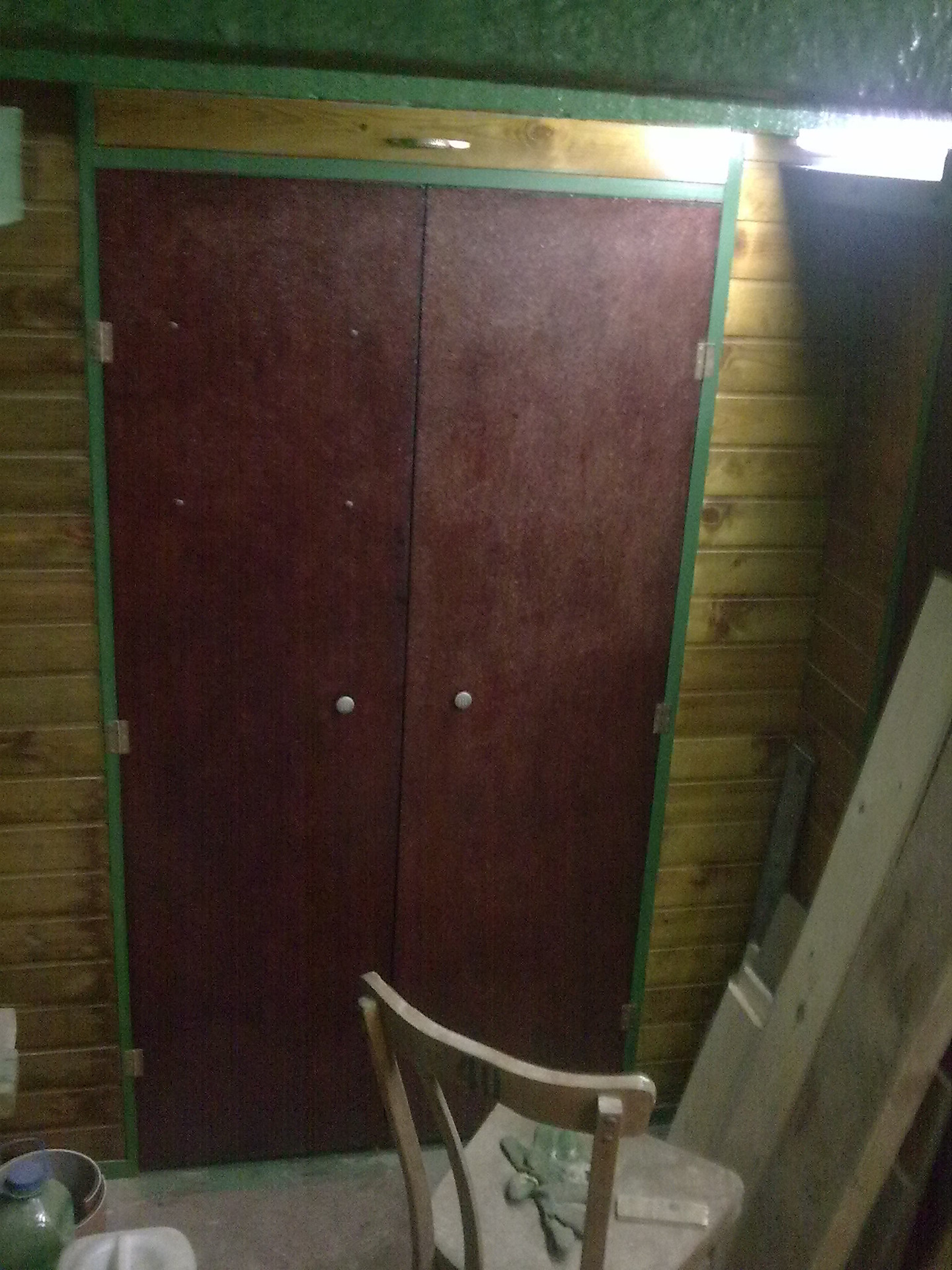

Поделюсь и похвалюсь ещё одной записью, когда я подружился со сварочным аппаратом, я хотел варить всё, но полезное, вот решил сварить металлический ящик для электроинструмента, своими руками. Толщина металла 2мм, внутренний каркас из трубы 20×20×1,5мм. Полки из фанеры 8мм, двери закрываются на внутренний замок, очень удобно хранить что нибудь.

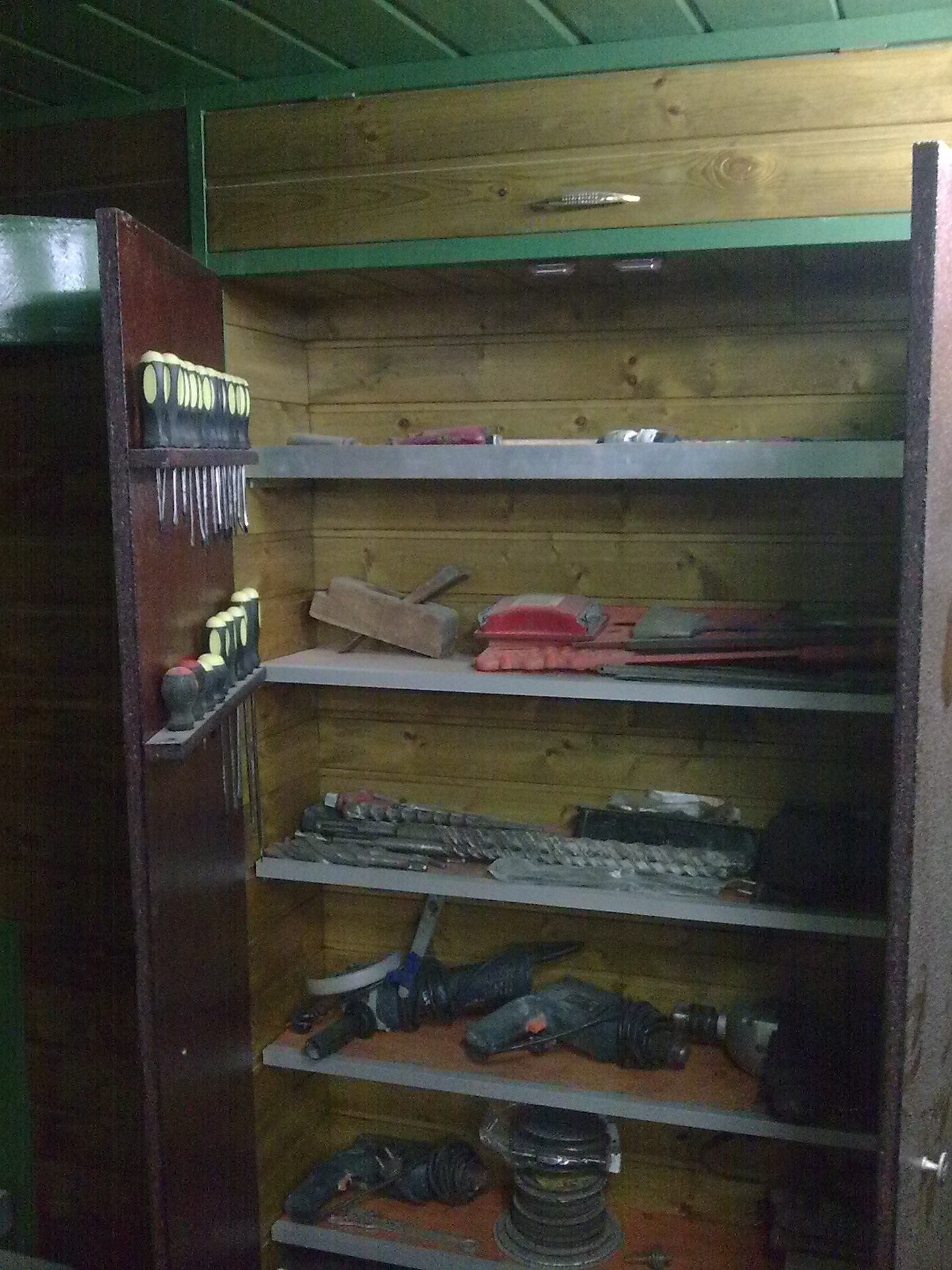

из чего полки сделаны?
Из фанеры 8мм
спасибо! хорошо смотрятся. тоже есть металлический шкаф думаю как внутри оформить.
Там не только фанера, там металлический каркас сварен из трубы 10×10×1мм, ввиде прямоугольника, размеры по внутренней площади ящика, а сверху наложена фанера.
ясно. логично, одна фанера прогнется. смотрится здорово и не увидешь, если не приглядеться.
