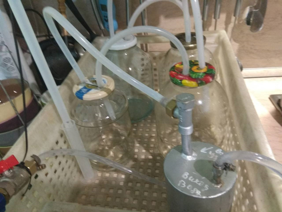

Добрый день. Решил я тут на работе заморочиться сухопарником. Все, кого ни спрашивал, очень хвалили. Ну и понеслось! Кусок трубы 76 мм, трубка 10 мм, пластина нержи. Думаю.что все видно на фото. Все подогнал и отдал сварному. Короче, сделал. А потом задумался : на первом фото мой аппарат, сухопарник к нему я добавлю ( все собирается на фитингах). А вот будет ли толк? В принципе, качество сэма и количест-во устраивает полностью. Употребляем без всякой очистки. Сухопарник поможет улучшить? Или пустая трата времени? Спасибо.

жаль что он у тебя не разборный, по мыть не как. я делал из пол литровой банки с железной, навинчивающейся крышки. в крышке делал два отверстия, у токоря точил штуцера. силиконовые шланги одевал без фитингов.

Штуцера совершенно не нужны.
У тебя получается не сухопарник, а барбатер, трубка на входе длинная на выходе короткая. У сухопарника обе трубочки вход и выход короткие должны быть. Я раньше гнал без сухопарника но на 2 раза. Теперь поставил 1 сухопарник и 3 барбатера и гоню на 1 раз качество более чем устраивает. Сухопарник и барбатеры делал из 3-х литровых банок, в интернете полно видео на эту тему. Один минус в интернете не указано что банкам нужен тепловой режим поддерживать. Методом проб и ошибок пока ставлю банки в коробку и заворачиваю в одеяло. К следующему перегону сделаю ящик из Пеноплэкса и Фольготерма
Ну у меня над баком сразу синими трубками охлаждение подключено. Типа, колонны. Потом на основной охладитель идет. И вот между ними хотел сухопарник воткнуть.

Сухопарник утеплять надо, что ли? Или охлаждать?
Утеплять надо. Хотя если он один то будет работать и так. У меня 4 банки и чем дальше тем больше пар остывает не доходя до холодильника
Понял. У меня будет ближе к баку стоять, а там все равно тепло идет.
После сухопарника ставь барбатеры, качество и крепкость Сэма повысится в разы. У меня весь выход примерно 90, отсекаю когда падает до 80

Температура кипения этанола 78, , 4 необходим градусник после сухопарников перед дистилятором, для поддержки не более 80 и не менее 78 градусов.
