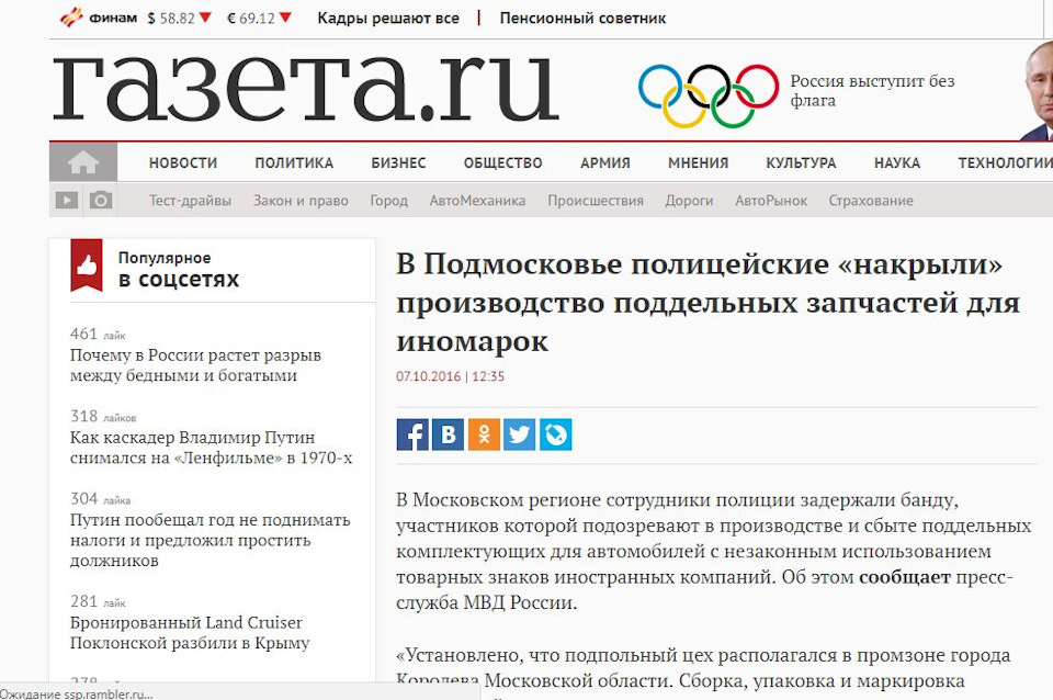

В интернет-магазине с их наценками в 3-7%, чтобы выживать приходится торговать всякой палёнкой. Рынок сейчас завален контрофактом. Недавно разговаривал с представителем KYB, так он мне показывал целый склад недавно накрытый со сделанном под их бренд продукцией. Поэтому запчасти нужно покупать только у проверенных поставщиков.
А потом слышишь, что амортизаторы KYB плохие. Хотя я всю жизнь пользуюсь ими и мои клиенты, никаких нареканий не было.
Недавно у себя писал статью как покупать моторное масло. www.drive2.ru/b/499171683014279250/ Запчасти покупать нужно по такому же принципу. Других вариантов нет!

Надо в начале понять где был куплен насос. Сейчас рынок завален контрофактом, а потом уже делать какие-то выводы. Если в интернет-магазине, то палево может быть процентов на 50-60.
JP Group потделывать? это скорее их кладут вместо нормальных.
Покупал в ексисте, с их склада, т.е. это 100% не подделка, а просто гавно.
