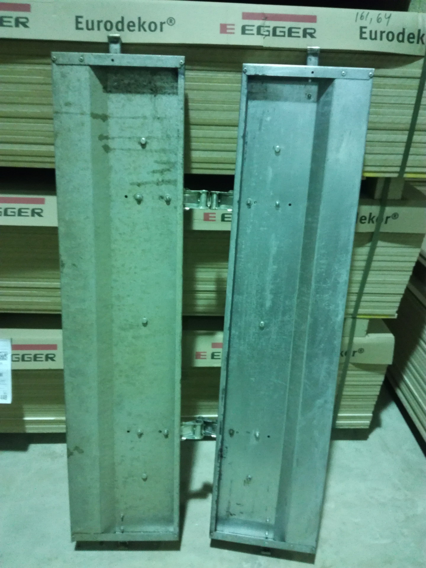

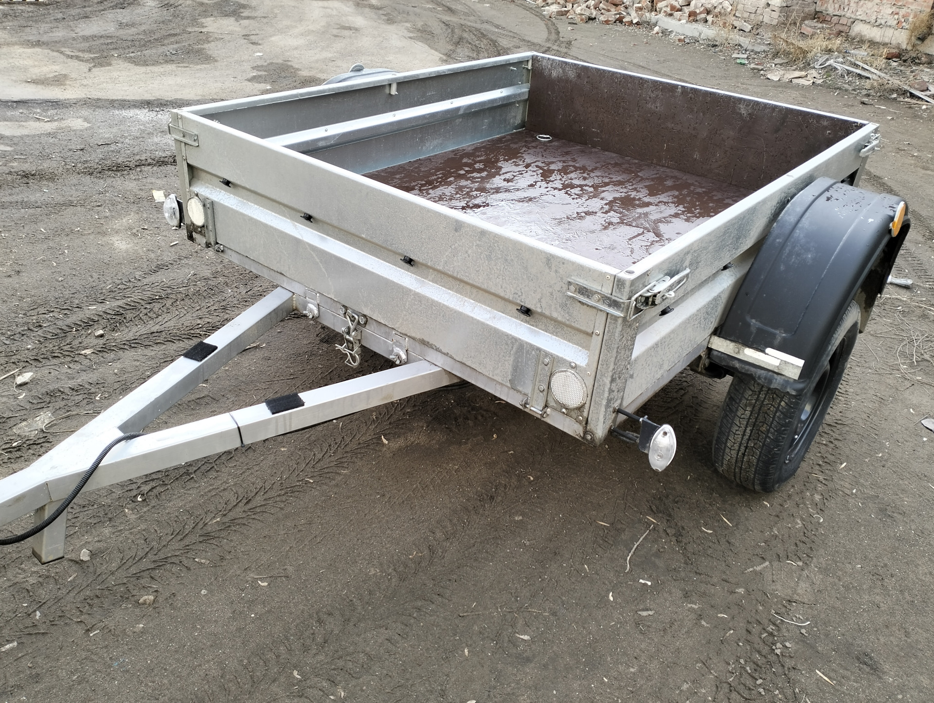

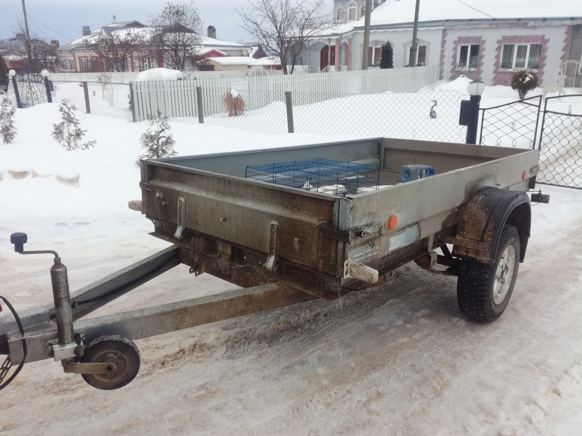

В хозяйстве имеется прицеп МЗСА. Зимой частенько приходилось мотаться по трассе. Мыть в холод не хотелось. Ждал тепла. С приходом тепла решил помыть своим керхером 5, но автохимия не берет налет. Пробовал спрей комет. Брызгал и тер щеткой потом смывал, но это очень друдоемко и зае…сто. Может кто то знает как смыть это налет. Химию может кто подскажет какую. Заранее спасибо всем отозвавшимся.

А я отмыл. Час делов неспеша

Приветствую, вот, такая же йухня! Два раза уже отмыть пытался- тщетно вообще
Как успехи с помывкой? Сегодня свой пытался отмыть… Кёрхер не берёт+ шампунь, шётка, губка, всё бестолку.
Не мыл еще после того раза. Но с кометом и щеткой отмывается.
Мне помог преобразователь ржавчины, больше ни чем не смог.

Я на своем Крепыше оттирал х/б перчаткой с ПВХ наладонником предварительно намочив поверхность, результат ОТЛИЧНО.
без химии?
да, без химии

Это уже цинк окислился, надо было мыть, теперь первоночальный вид не вернешь

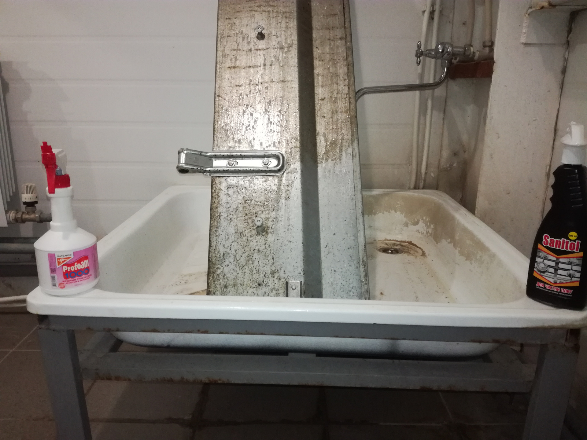

СилитБенг от налета.фиолетовый флакон с пульвером. Нанес подождал губкой потер и смывать…только не на солнце делай.

так начинает корродировать оцинковка.

На моём МЗСА такая же проблема.Сначала тож пытался отмыть, потом забил.

Естественный процесс окисления цинка. То есть как ржавчина на железе. Как победить? Никак. Просто забить и не париться.
Подозреваю реагенты и грязь поджирают цинк…

На ЧИСТУЮ (но не мокрую) поверхность прицепа обильно пшикаем этой дрянью. Берем тряпочку и растираем сильно. Потом ждем минут 10. Потом смываем керхером".
Попробовал на своем МЗСА — помогло. Только потом воды много надо чтобы смыть.
