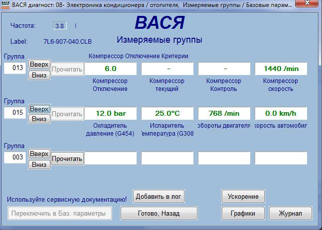

вообще какое должно быть давление в покое до включения кондера и под нагрузкой?

фото после включения кондера

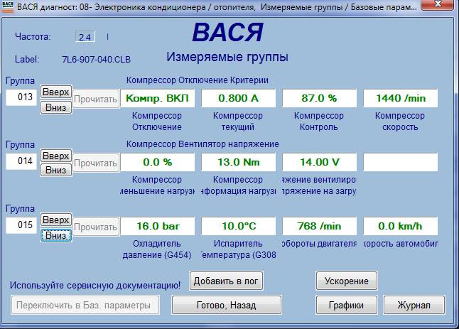

фото до включения кондера

Ток управления клапаном компрессора (в амперах) какой? Изменение в контурах по давлениям имеются? Трубки контура обе тёплые?
По току и давлению, ближе к вечеру точно уже скажу, как до бука доберусь…
Давление лучше живьём по высокому и низкому измерить
как правильно мне сделать сию процедуру?
Станция нужна, заправочная
