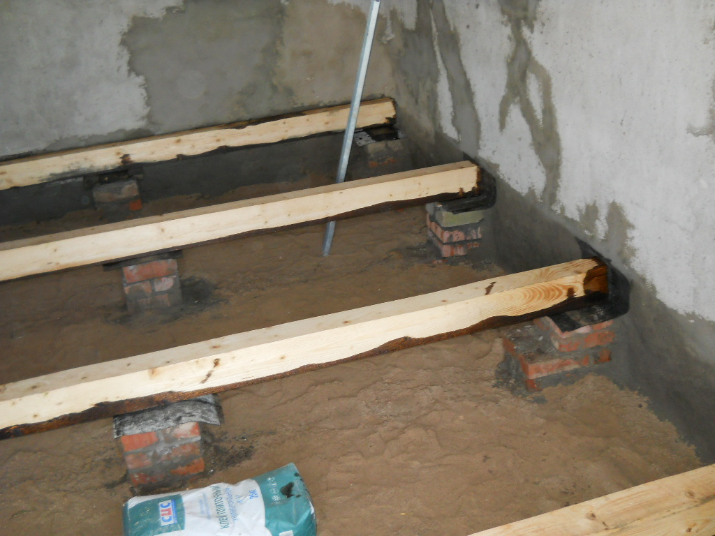

Суть в том, что гараж стоит практически на болоте! Уровень грунтовой воды высокий!
Сейчас в гараже земляной пол — был замощен досками, но гараж не использовался, влага… и доски и бревна сгнили. Сейчас все снял, осталась земля… и пол ниже уровня соседей, дороги подъездной и вода стоит во всем гараже сантиметров на 10 выше пола моего( + до того, как вода еще не пошла, я успел выдернуть старую маленькую железную смотровую яму и вырыть яму под кессон — смотровую яму побольше… и теперь у меня вода и в яме… и яма выкопанная уже обрушается((( у соседей вода в ямах стоит круглый год почти… откачивают… а кто забил и не откачивает… так и стоят у них кессоны с водой…
На фоне этого, я уже не знаю, сколько мне ждать, пока вода уйдет… и уйдет ли? Пол делать не могу, т.к. сначала надо смотровую яму воткнуть. яму воткнуть не могу — вода выдавит… а гараж уже нужен для ремонта авто!
Короче, решил я засыпать все нафик и сделать ровный пол… пусть будет без ямы гараж, но сухой! Без ямы под внедорожником я как-нибудь справлюсь…
Теперь главный вопрос: ЧЕМ ЛУЧШЕ ЗАСЫПАТЬ ЯМЫ И ПОДНЯТЬ УРОВЕНЬ ПОЛА: ПЕСКОМ ИЛИ АСФАЛЬТНОЙ КРОШКОЙ?
Понадобится приблизительно кубов 10, чтобы поднять грунт выше уровня воды на данный момент… Потом, сверху буду думать с финишным покрытием… или той же асфальтной крошкой засыплю пол — у соседа видел… нормально и сухо… утрамбовал — и все…
Или сделаю сендвич под бетон и залью бетоном… Но это другая история…
Сейчас больше интересует чем засыпать воду, чтобы потом суше было… песком или крошкой? Опасаюсь, что песок будет вечно мокрым… мне кажется, что крошка суше будет… не будет воду в себе держать…
По деньгам по сути тоже на тоже — 10 кубов песка есть возможность привезти за 4 т.р., а крошку за 6 т.р…

Крошка будет вести себя как "зыбун", песок стабилен и плотный. он качаться не будет.
Асфальтная крошка как зыбун? Да она утрамбуется и будет как асфальт…почти)…можно ещё гудроном пролить)

Боровой песок.
Самый надежный и дешевый вариант.
Только что бы песок был не речной, а именно боровой.
А потом сверху тонкий слой щебня мелкого 3-4 см.

Если кессон пригрузить, залив его днище бетоном, всплывать он станет значительно меньше.
Щебнем
кессон вытаскивай -сдашь в металлолом. Яму- щебенкой крупной фракции. год- два понаблюдай за полом, потом по обстоятельствам
ну как бы вариантов особо не много…
Делай дренажный слой (камни строительный мусор крупный)
Далее песочком сверху… далее плёнку и сверху бетон…
(раз яма не нужна)
Хотя я бы по сути в вашем случае варил бы из железа бак (по форме ямы) с краном (для откачки воды)(дабы зимой не раздавило…
Откачка воды установка бака после этого засыпка песка и бетон … (соответственно бак по уровню должен быть на поверхности финешного пола…)

ну тоесть грубо определись с уровнем пола… бак по высоте должен быть таким же.
Вкапываешь бак с краном. (кран открыт ) бак заполняется водой и всё садится…
Далее пол засыпаешь обязательно с камнями (ибо дренажный слой иначе вода стоять будет… и влажность будет очень высокая)(сантиметров 15 -20 достаточно)
далее 10 сантиметров песка с трамбовкой…
Далее плёнка (максимальной толщины) слоя в 2 с проклейкой швов в нахлёст (на стену зайди на пол метра хотябы)
Далее бетон (желательно водостойкий) с армировкой… сантимов в 10ть. и будет сухо и хорошо…

я свой песком засыпал, потом щебень и бетонировал
ушло 3 камаза песка и 1 камаз шебня (www.drive2.ru/l/487783491329589983/)

Думаю не стоит. У меня тоже гараж 4x6. Пол деревянный. Вместо ямы хочу соорудить мини-эстакаду. Для моей машины подойдет) а строительство ямы это тот еще гемор…
если надо под машиной поработать — поднял джеком, под раму чурки поставил и лазь
