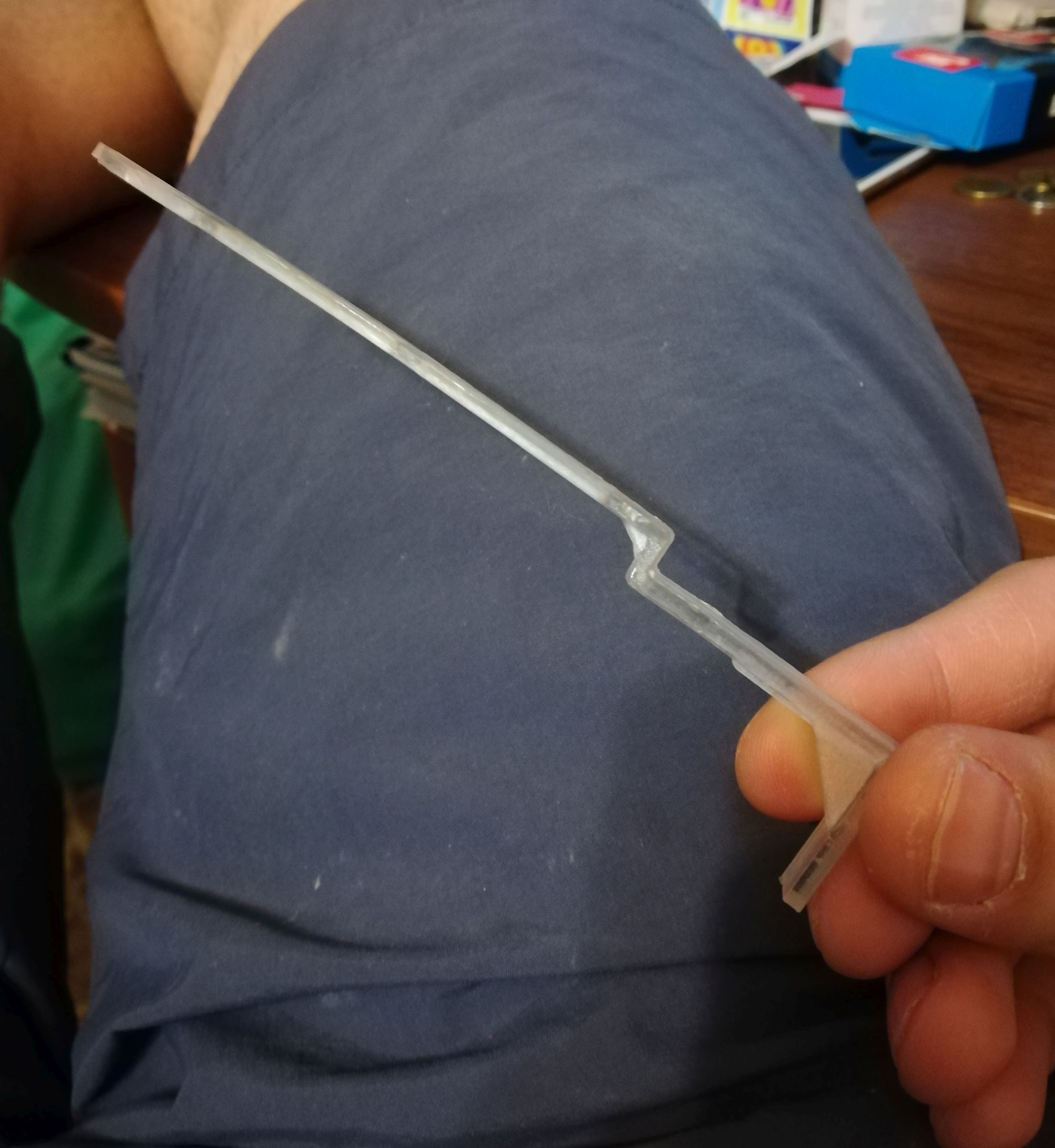

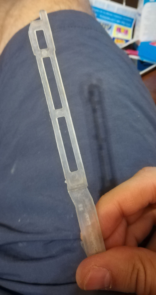

прошу прощения, только до дома добрался и сфоткал — вот то, что обломилось под кнопкой(((

Если я правильно понял сломался крючка на ножке кнопки, у меня такое было на уши Скил кнопка также сделана, я оставшейся ножке сделал отверстие вставил на место и зафиксировал проволокой, если отломился весь крючек то уже сложней. Фото бы поломки.
Сделай эту деталь из пластины стальной или баклажку в несколько слоев…

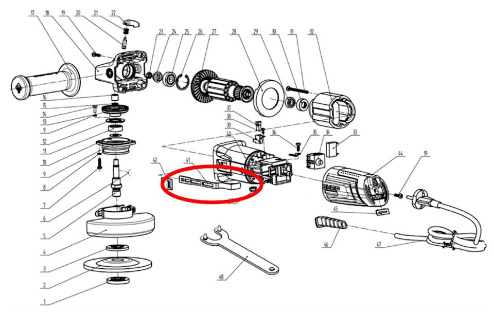

звонил в оф.сервис зубра в Саратове. Нет там такой детали.
В любую другую позвони
zavgar164
кнопки эти взаимозаменяемы, посмотри от интерскола, энкора, вихря и тому подобных лоукостов

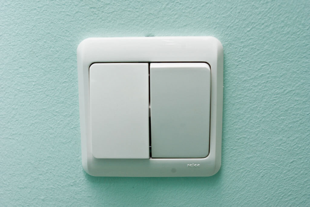

любойпрактически любой кнопкой 220 меняй… если дизайн не важен… (мы например на старую примотали выключатель света )…выключатель света не рассчитан на киловатт)) сгорит как миленький.
Свободно выдержит ток 4ампера, а это и есть 1квт.

ну во первых есть 4 А есть 10 А есть 6 А и прочие варианты…
считаем по формуле P=UI= 250*4 = 1 кВт P=UI=250*10= 2.5 кВт.
подобрать под нужную мощность вообще не проблема.
