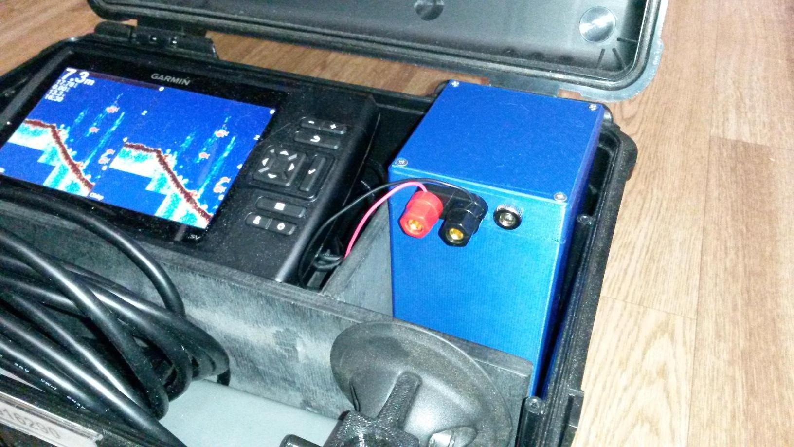

Для LiFePO4 батареи разработал и отпечатал на 3D принтере герметичный корпус с полостью под плату балансировки и оборудовал разъемами зарядки и питания потребителей.

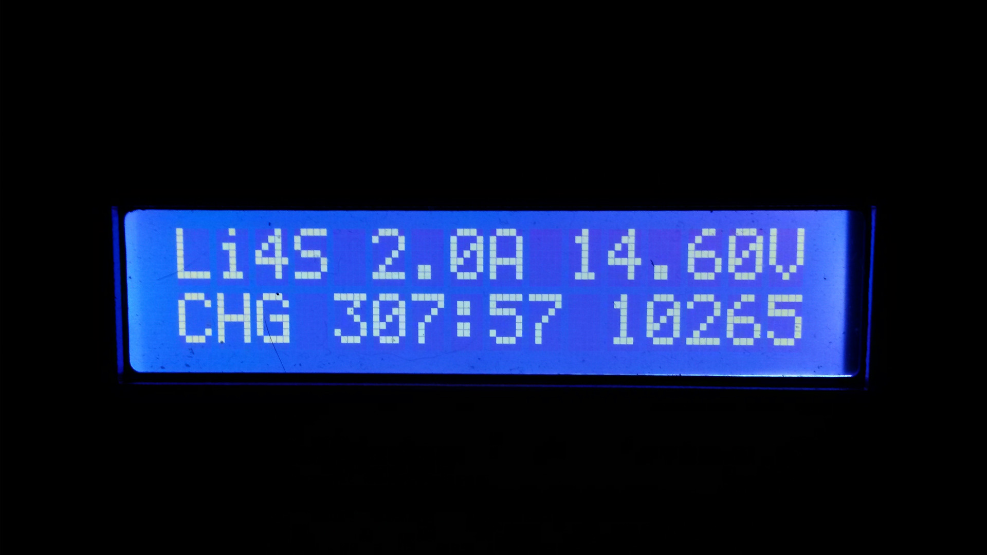

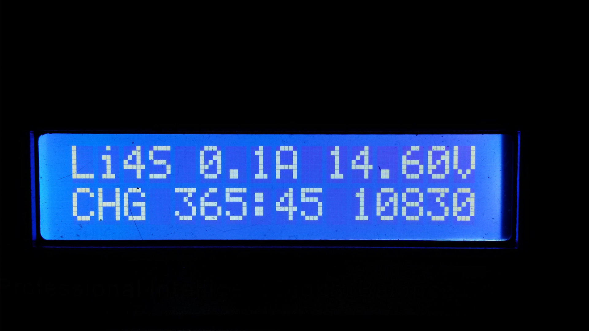

ПС.ПС (19.10.20). К аккуму никаких претензий работает как новый. Зарядку держит месяцами.
Решил протестировать разрядом и зарядом через Imax B6. После разряда током 0,5 А в течении 1112 минут, заряд током в 2 А показал следующие цифры:

В корпусе это выглядит так.

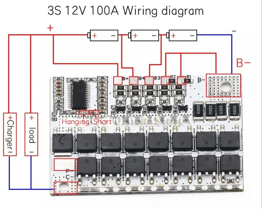

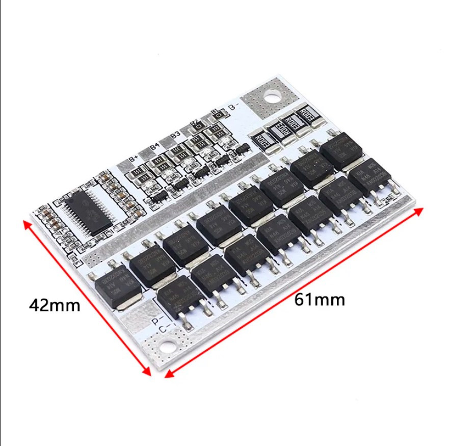

Вот новая отличная плата до 20 ампер, можно и больше, но тогда нужен теплоотвод. Желательно подключать по типу Сериал порт.

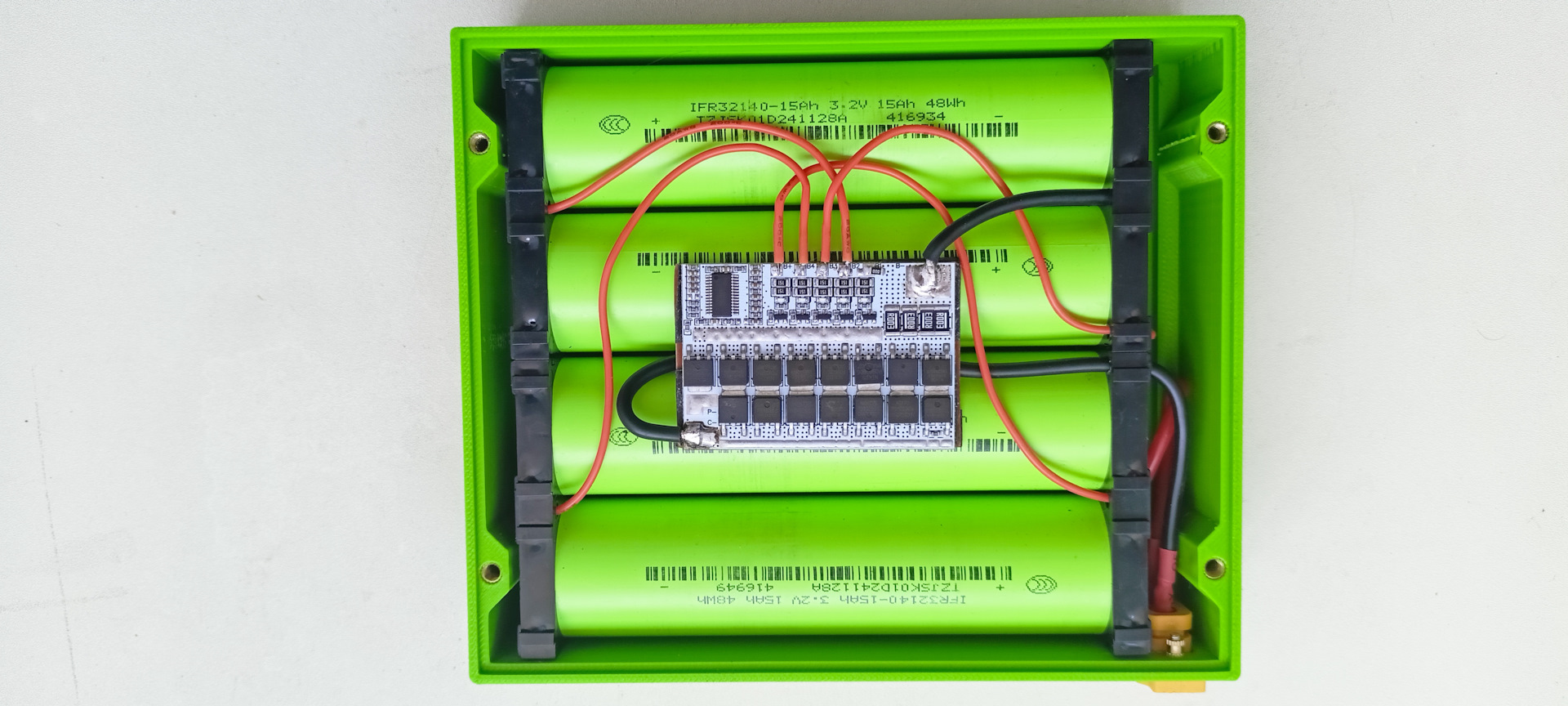

Аккумуляторы отличные, только общим напряжением 13.6В их не зарядить. Чтоб началась балансировка нужно 3.6В на ячейку, То есть 14.4В. Лучше сразу припаять разъем для Imax и заряжать как LiFePO4 4S.
Бокс сделан красиво, но не продуманно. Нужно было установить внутренний разъем XT60 и вольтметр.

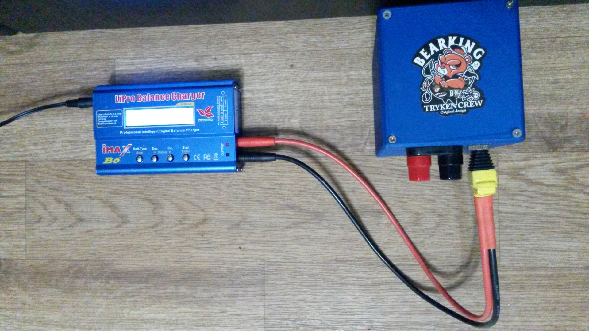

Сторонняя плата балансировки корректнее Imax заряжает и разряжает, поэтому ее и оставил при батарее. Сначала была мысль заряжать Imax, даже подпаивал колодку с проводами для непосредственного подключения к балансировочному разъему. Однако Imax с большим разбросом заряжал аккумы батареи и отключался при достижении общего напряжения в 13.6 Вольт (какая то ячейка быстрее других достигала напряжения 3.6 Вольт). Теперь подключаю Imax в режиме зарядки Pb-7 аккумулятора, с током 1 А, в разъем зарядки, а там уже все распределяет встроенная мною плата балансировки LiFePo4. Она же производит отключение при окончании зарядки.
Разъемов считаю достаточно. При питании эхолота, эхолот показывает напряжение, а при зарядке показывает Imax.

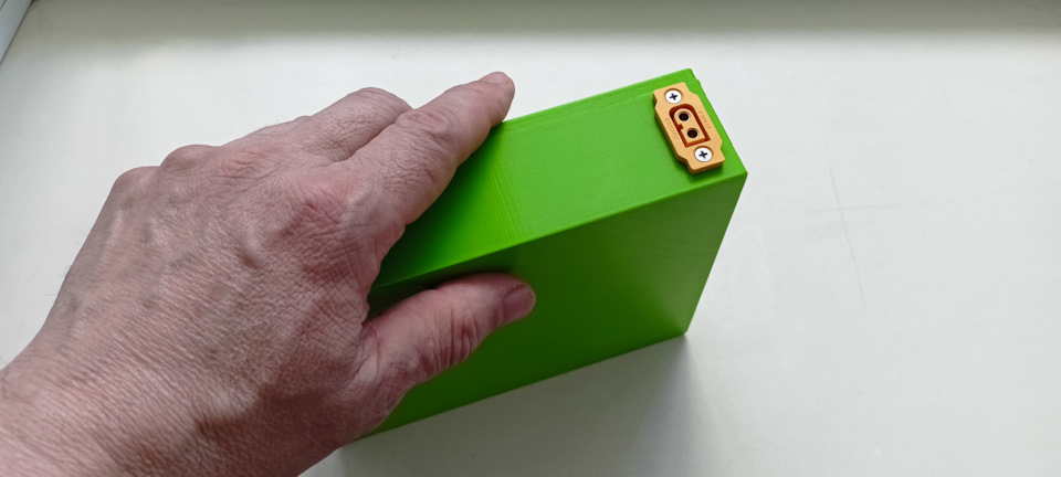

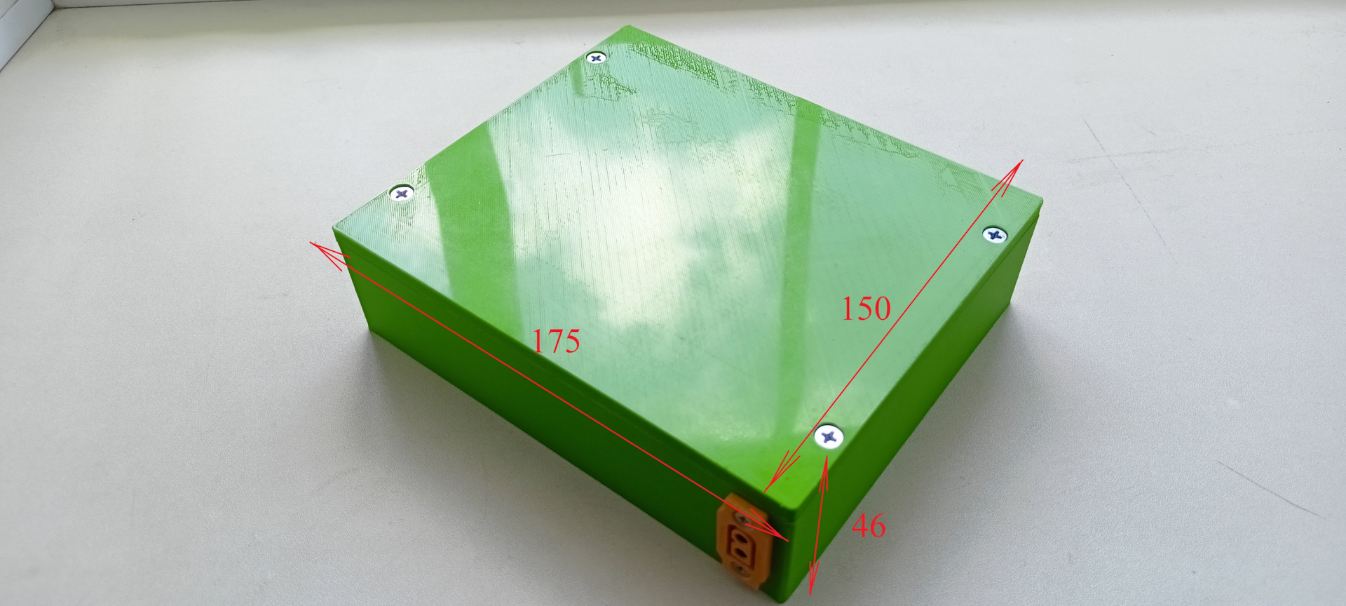

Сделал новый бокс с разъемом ХТ60 под элементы 32140(33140) и БМС :

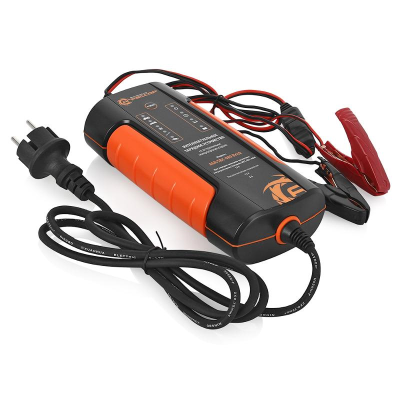

Сначала, пару лет, АГМы заряжались штатно в блоке бесперебойника, контакты наружу вывел и все. Не помогало. Затем другие заряжал специальным многоступенчатым зарядником (фото). Тоже жизнь этим аккумам не продлило :((
