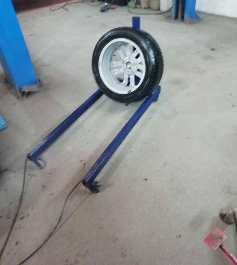

Обзавелся шиномонтажным оборудованием, но воспитание не позволяет работать с грязными колесами шкрябая их железной щеткой как это делают на большинстве шиномонтажек.Спец мойка для колес, помимо запредельной стоимости более 200 тыс еще и тянет свет и расходники, да и большая по габаритам.Керхер то у меня есть с баком, но мыть колеса неудобно на земле.И катить их мокрыми через весь бокс не варик, сразу пыль прилипает превращаясь в грязь.Таскать с улицы по одному тоже не комильфо.Поэтому замутил тележку для мойки и перемещения колес.Понадобилась труба прямоугольная, 4 колеса, на одном стопор чтобы не укатывалась, веревка и две петли.Теперь выкатываю её на улицу, ставлю одно колесо, мою, потом второе впритык, потом третье и четвертое.В общем в конце ополаскиваю и сразу качу к станку все 4.Реально получается очень быстро и легко, я доволен.Инфа наверное больше для шиномонтажников.))

Тоже хочу сделать. Какая ширина оптимальная? Чтоб маленькие не проваливались и большие держались

Перемычку добавлять нужно на хвост, а то рога эти со временем раскорячит.
Честно, сомеваюсь, жесткости хватает.
Без проблем. Только это у тебя по сути — консольная балка. С односторонней заделкой.
А неё какие нагрузки идут? Правильно. Другое дело, что возможно от колёс они незначительны, и ими можно пренебречь… Но швы у тебя полюбому нагружаются ;)
Да там без расчетов чувствуется что нагрузка от колес не может вывести тележку из строя.
