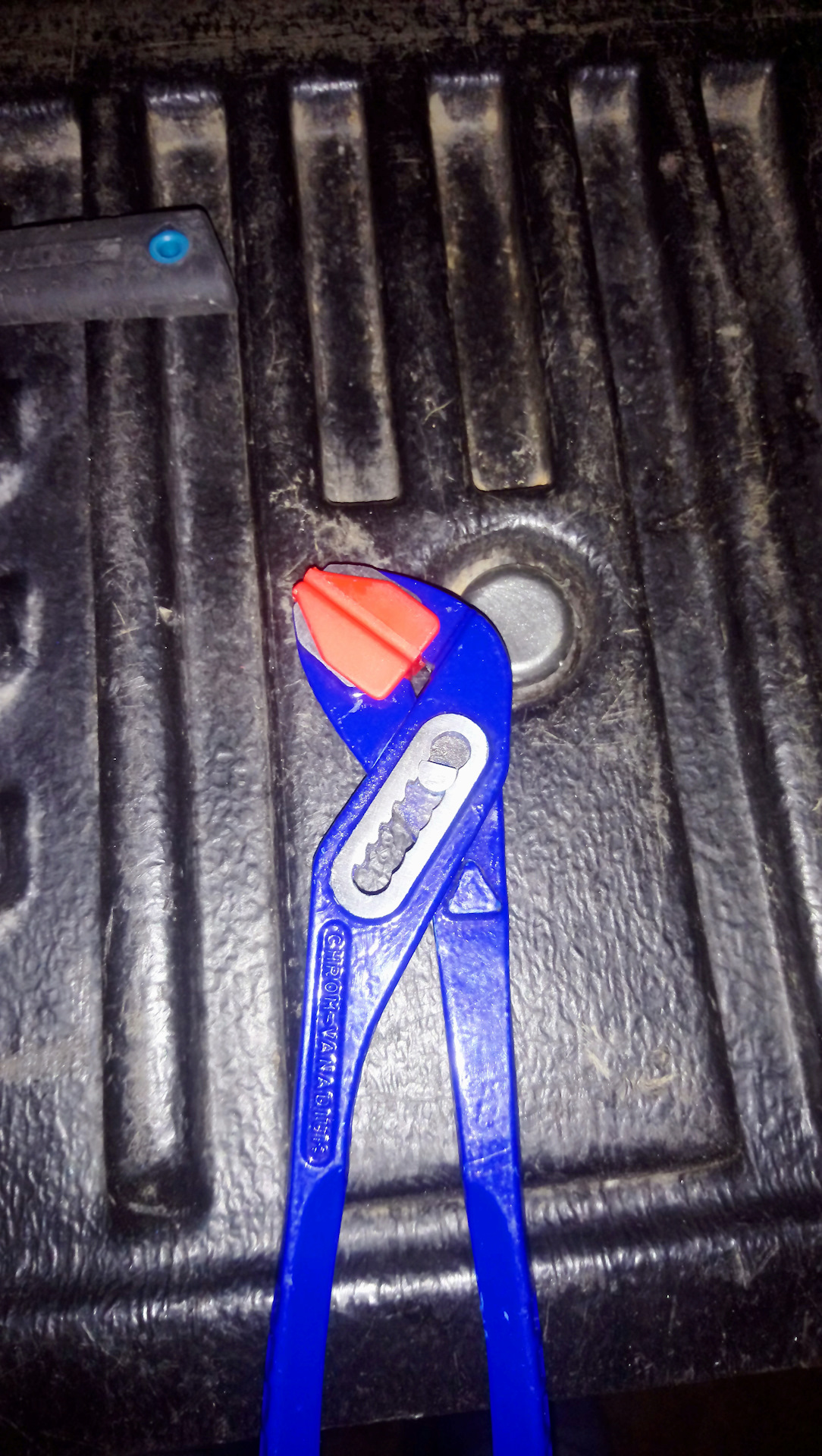

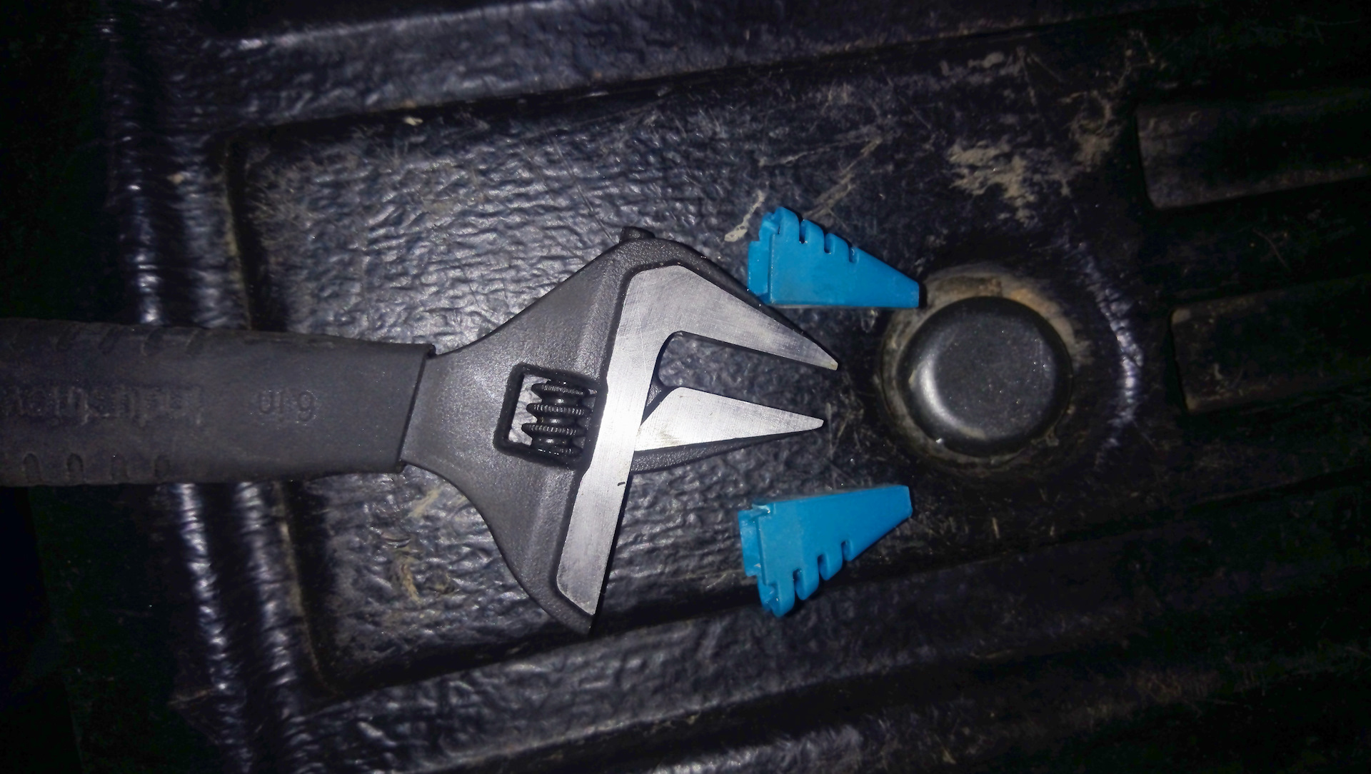

Появилась свободное время и можно начинать писать про обновление и дополнение инструмента. Как писал ранее, теперь мы начали заниматься сантехникой, а в ней есть блестючие, хромированные гаечки, бочаты и прочее "приколы" которые обычный ключ очень любит царапать. Если с бочатом относительно просто, обернул тряпкой и слегка поджимая крутим его, то с гайками порой сложней, в ход идет малярный скотч, изолента, но это не всегда под рукой. Шведы с пластиковыми губками от компании gross видел в продаже, а вот для бочатов нужен трубный ключ или переставные клещи. Правда есть аллигатор от книпекс которые хром не портят но стоят от 4500 и выше, дорого, пока не вышли на объёмы мы их не тянем. Залезаем на сайт где можно поискать и заказать инструмент. И бинго ключ gross есть и есть переставные клещи kwb с пластиковыми губками и ценой до 500р, удача. Первым пришел ключ gross, компактный, раскрывает зев по гайку 3\4, губки пластиковые съемные. Прикрутили смеситель и полотенчик, царапин нет, ключ плотно сидит на гайке. Цена 1500р, остались довольны. Вторым приехал kwb, да на этом ключе нет пластиковых накладок на ручки, нет кнопки перемещения губок, но зато есть качество. Несмотря на цену в 450р, клещи явно не пластилиновые, переставляются четко, также как и в gross губки съемные, что порой очень полезно, чтоб не таскать с собой 150 инструментов. Крутили им бочаты, хорошо отработали, царапин нет, держат крепко. Один объект конечно не показатель, но скорость, качество они подняли на ступень выше. Ушла головная боль с изолентой и тряпками, чтоб не царапать хром. Так что советуем к покупке тем кто занимается монтажом сантехники, так и домашним мастерам, ключики то универсальные)

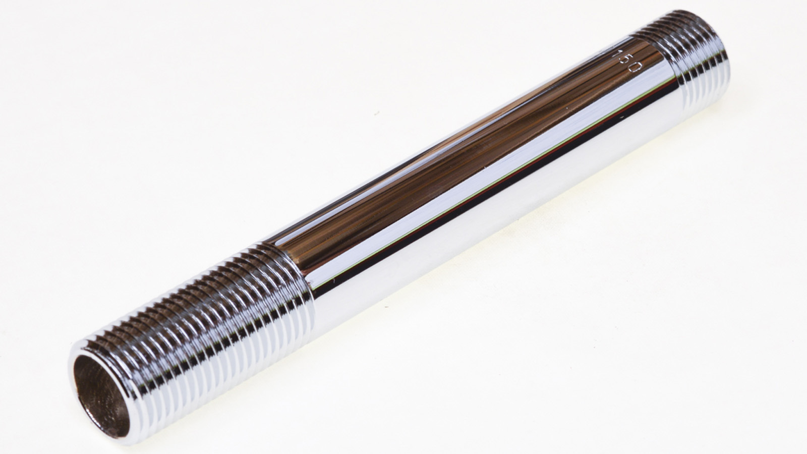

Сгоны хромированные не встречал, а порой они нужны)
Может быть, жизнь идет вперёд

Полно всяких…

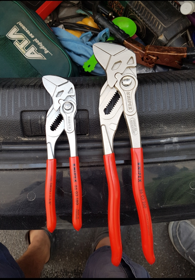

у меня много клещей, часть вариантов исполнений на фото. из не портящих гайки, даже во скругленными гранями, больше всего мне по итогу понравились книпексы, вот сюрприз, да? возможность переставить ключ, простым движением, чуть распустив клещи экономит время которого часто просто нет. правда цена…
Мы на Книпекс смотрим, но объемы пока не те, да и обучение по материалам и оборудованию надо пройти. А то металопласт, пнд и полиэтилен знаем)

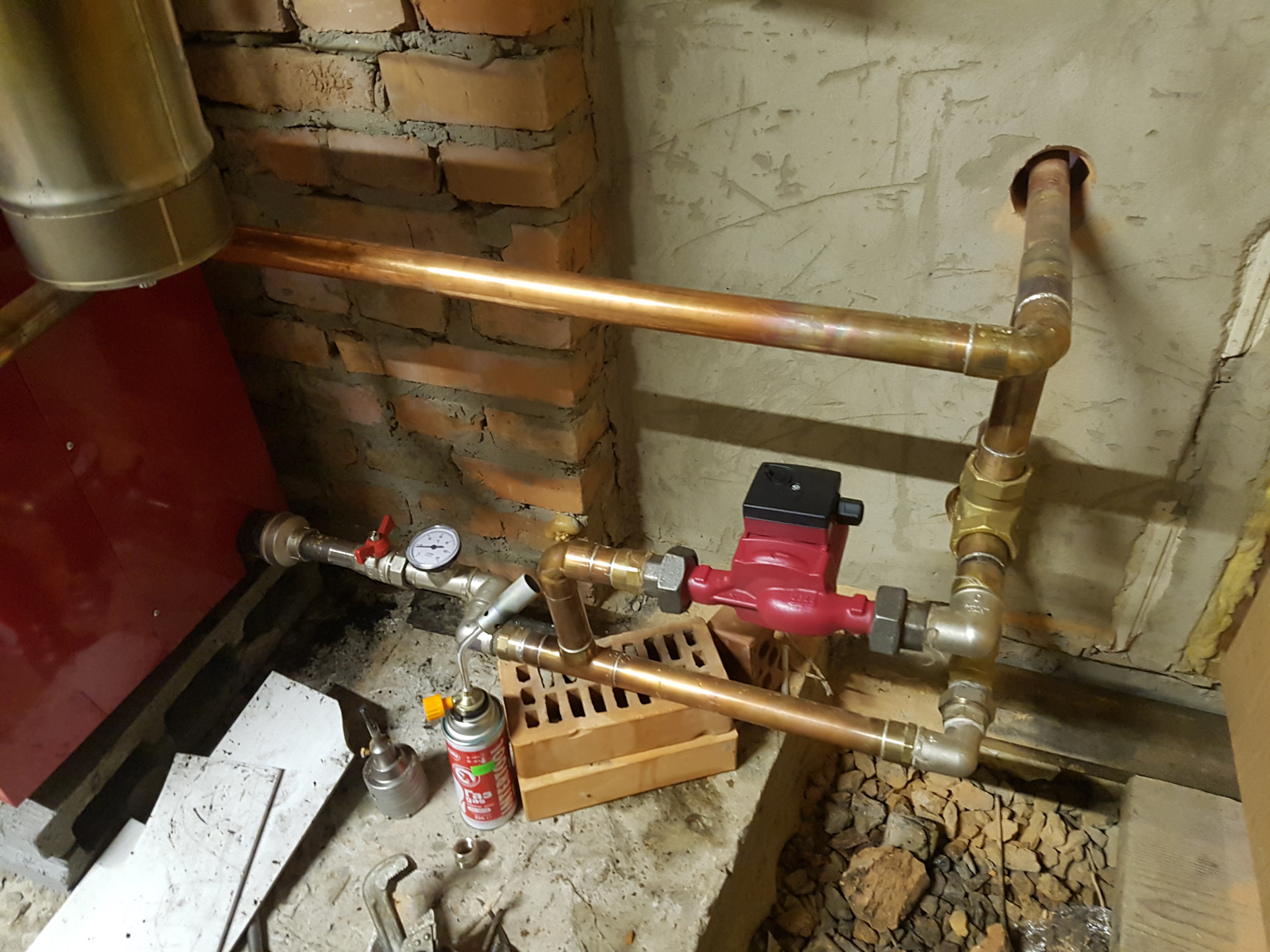

А я медь осваиваю

Книп царапает хром иногда к сожалению.
Он не идеален, это факт.
Для своих задач более чем. Для хрома надо спеца.
