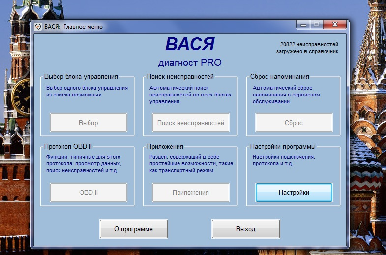

Доброго дня, может кто-то сталкивался с такой ошибкой и знает как решить? Извиняюсь за качество фото.
Вася отработал более года, все было хорошо, как вдруг выскочила ошибка.
Заработало! Что для этого необходимо:
1. Остановить антивирус и добавить папку с васей в исключения от проверки.
2. Переустановить Васю
3. Перезагрузить ноут и можно пользоваться дальше!

вот кстати снова установил уже на свой компьютер. и он запустился. НА ноуте не работает.
На ноуте, останови антивирус. Поставь, и все будет работать пока не передагруши ноут
понял, попробую. спасибо
Дай знать потом, помогло ли
Да помогло! Заработало! Что для этого необходимо:
Вот и отлично!
Короче, тут все просто. Антивирус сжирает фаил лицензии. У меня тоже самое было, пока не внес в исключения. Вася беларуский?
да

так а как решили проблему?
Активировать заново и всё
я ее не активировал. у меня ставилась сама прога и сразу работала
Лицензионого Ваську активировать надо. Почему работала, это вопрос. возможно не лицензионный. Где покупали?
покупал с рук
Сменили ноут, а файл новый не запросили…
прога работала на 2-х ноутах больше года. (один дома, второй у брата). Подключался к обоим и работало на обоих, как вдруг…
При привязке не тот файл ставите. Reg ищите свой файл либо делайте повторный запрос.
у меня не было файла рег
Этого быть не может:)
серьезно)) Запрускаю установочный файл. Вася устанавливается — и все. Установился, запускаю, работаю.
Я не знаю что вы ставите возможно взломанные версии, но оригинал у меня идёт со спец рег файлом который пришёл мне по почте. И без него не работает (таже ошибка)
