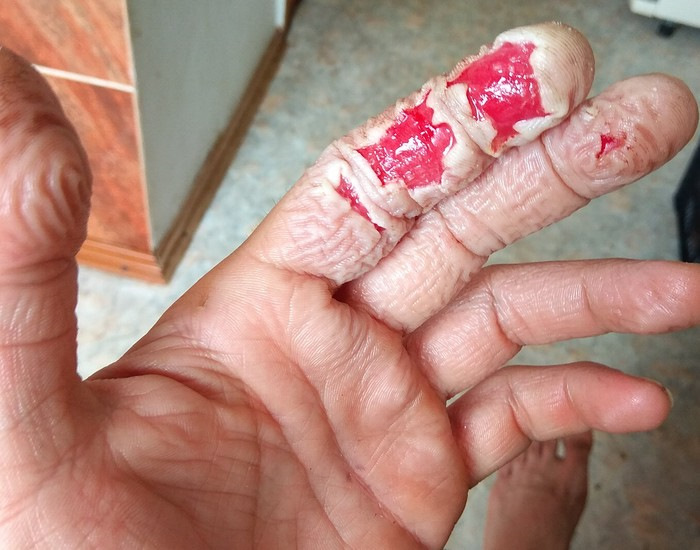

Первое. И самое главное: ДМСО — НЕ ДЛЯ ЛЕНИВЫХЧИТАТЬ ВНИМАТЕЛЬНО, ИСПОЛЬЗОВАТЬ С ОСТОРОЖНОСТЬЮ.
ДМСО — очень сильный и злой растворитель. Да, он "творит чудеса". Но и "побочек нахватать" — расплюнуть.
Основные моменты:
— работаем в перчатках. Резину сжирает довольно быстро, потому полиэтиленовые, поверх — ХБ или любые другие чтобы ПЭ не рвались. Если попало на кожу — ничего страшного — проникает долго — надо быстренько смыть водой, можно с мылом. На фото выше, скорее всего, был длительный контакт + какое-то еще говно. ДМСО сам по себе безвреден, но протаскивает через кожу то, что в нем растворено. Очки, намордник, противогаз, костюм химзащиты, скафандр — для особо талантливых (это которые не только *** разобьют, так еще и порежутся).

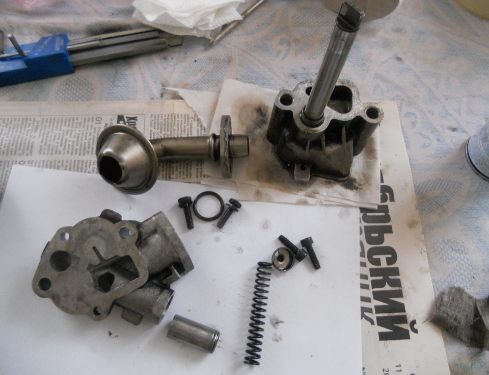

2. ДМСО растворяет НЕКОТОРЫЕ ПЛАСТИКОВЫЕ детали НЕКОТОРЫХ масляных насосов НЕКОТОРЫХ ПРОИХВОДИТЕЛЕЙ.
В частности, попались BMW-PSA'шные EP6 (растворяет редукционный клапан — насос теряет давление) и почти вся продукция VolksWagen-Audi за последнее время. Причем, в насосах с наружным зацеплением ("классических") страдают пластиковые фланцы, в насосах с внутренним зацеплением — редукционные клапана.
Может, байпасс тоже страдает. Просто это на давлении не сказывается.
Q: Что делать?
A: Или не мыть с ДМСО (есть бОлее слабые, но более безопасные средства, например, BG-109, но она раз в 5 менее эффективна)
Или иметь наготове донорский насос
Или модифицировать имеющийся (а можно и донорский) путем замены пластиковых клапанов клапанами из металла или нейтральных к ДМСО пластиков. Например, из фторпласта.
Поменять фланцы будет сложнее, но, думаю, и это возможно.

A: ДМСО — он-же ДиМетилСульфОксид, он-же Димексид (Торговое название препарата) — (CH3)2SO. Важный биполярный апротонный растворитель. Бесцветная жидкость без запаха со специфическим сладковатым вкусом (недостаточно чистый продукт имеет характерный запах диметилсульфидa). Является лекарственным средством, продается во всех аптеках без рецепта и по весьма демократичной цене — от 24р до 100р за флакончик в 100мл.
В медицине используется как местное противовоспалительное и обезболивающее средство, а также в составе мазей — для увеличения трансдермального переноса действующих веществ, поскольку за несколько секунд проникает через кожу и переносит другие вещества.
Т.е. ДМСО не только проникает через кожу, но и проносит растворенные в нем вещества! Т.е. если сам по себе ДМСО полезен, то не факт, что будет полезен растворенный в нем нагар, сажа, …, которые являются канцерогенами.
Т.е. при "общении" с ДМСО лучше быть в перчатках. Причем, резиновые (медицинские) перчатки не годятся т.к. ДМСО их мигом растворяет. Используйте полиэтиленовые ("торговые") перчатки. Можно поверх них одеть ХБшные.

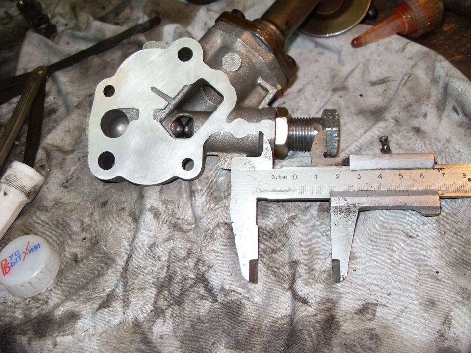

Родной ВАГовский плунжер перепускал из за выработки на одну сторону. Шарик сам себе набил место и проблема ушла
Пластиковый плунжер в маслонасосе можно заменить на шарики и забыть как страшный сон) Один шарик запорный, второй позволяет первому вращаться. Это фото моего маслонасоса, пробег далеко за 100 000 км после переделки. Рекомендую! Переделывал по причине клина плунжера.
www.drive2.ru/l/605737724367867365/
Плунжер (от англ. plunge — нырять, погружаться) — вытеснитель или поршень цилиндрической формы, длина которого намного больше диаметра
— При чём тут шарики?
Это старый двигатель вага, 90х годов, редукционный клапан страдает залипанием или перекосом. Плунжер заменил на два шарика. Так же можно сделать и с современными пластиковыми плунжерами в насосах CFNA и прочей современной

Господа, кто-нибудь в курсе, чем история с руками у человека закончилась?
переставь дату в записи на 2021 год
Ок

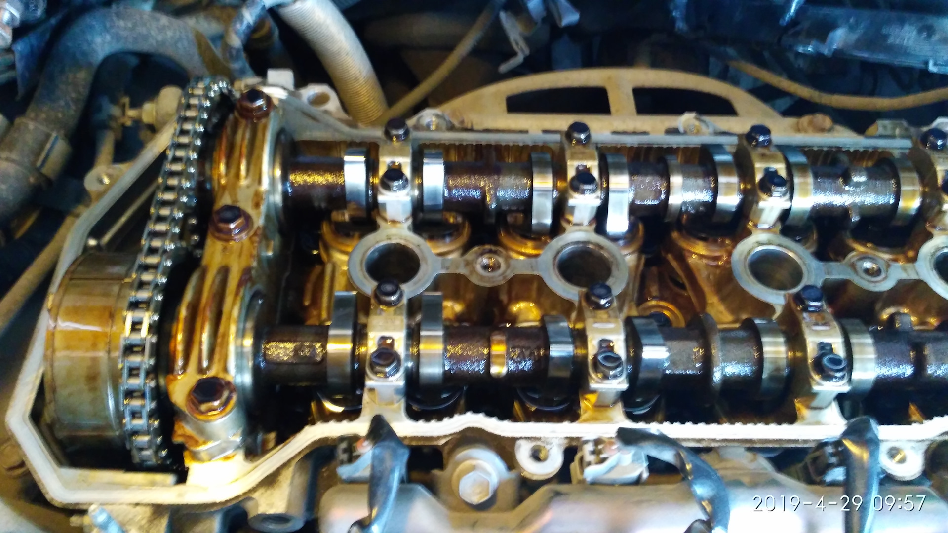

Сделал раскоксовку димексидом vw jetta mk5 BSE 1.6.
Краску с канала в который вставляется трубка с маслащупом не снимал. Краска слезла судя по частичкам на щупе. Поддон не скидывал. Мыл 2 раза, третий на оборотах час. После третьего раза с работой на оборотах 1500-2000 в течении часа практически такое же масло слилось, как и было залито, промывочное (4-й, 5-й раз) так вообще идеально чистое. Видимо были закоксованы только кольца. Машина перестала троить на холостых работает практически ровно, а также масло на скоростях 140-160 вроде больше не ест. Однако периодически начинает мигать лампочка "низкий уровень масла" при включении зажигания. Не лампочка давления масла (датчик давления был поменян сразу после процедуры). Так что возможно либо датчик уровня и температуры масла забился остатками краски или говна, либо повредился от ДМСО. Пока проехал 300 км.
Вполне мог повредиться.
Интересно, насколько долгий будет эффект? Т.к. МСК — как понимаю, наборные.
То, что слилось чистое масло — это супер. Значит, отмывать больше нечего.
Датчик уровня советую снять и осмотреть. Он, как понимаю, не дешевый.

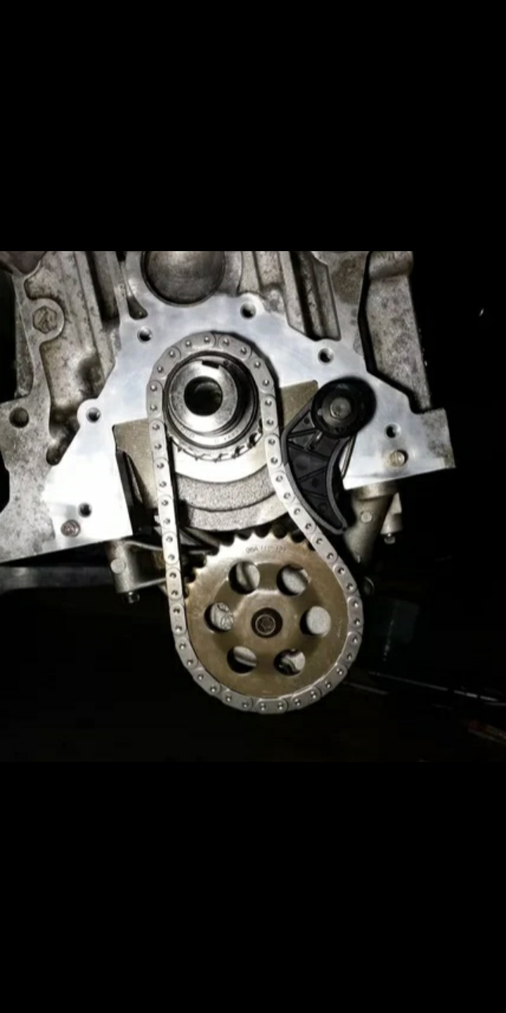

Машина гольф 4 1999г 1.6 акл, клапанная крышка крашенная, но это ерунда.
Натяжитель маслонасоса из пластика, из какого именно информации не нашел, т.е. вероятность что он рассыпется при промывке велика, верно? Или он сделан из какого-нибудь абс-пластика и димексид ему не страшен? Что думаете?
Что значит натяжитель маслонасоса?
Цепи?
Натяжители цепи пока не ело. Видимо, если их делать из говнопластика, они долго не живут.
Натяжитель цепи маслонасоса))
шестерня или "салазки" пластиковые? Можете дать картинку?
Он-же "башмак" — думаю, цел останется.

Как то так. Фото желтит, но на самом деле сверху чисто. Картер цепи вообще как с завода.

Да, это — чистый мотор.
С такого масло с ДМСО вполне может сливаться прозрачным.
