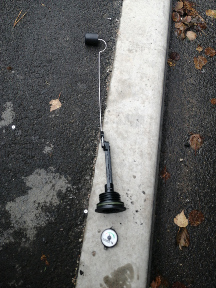

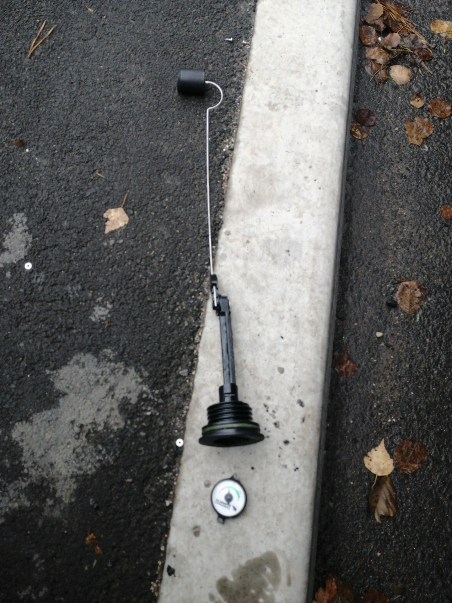

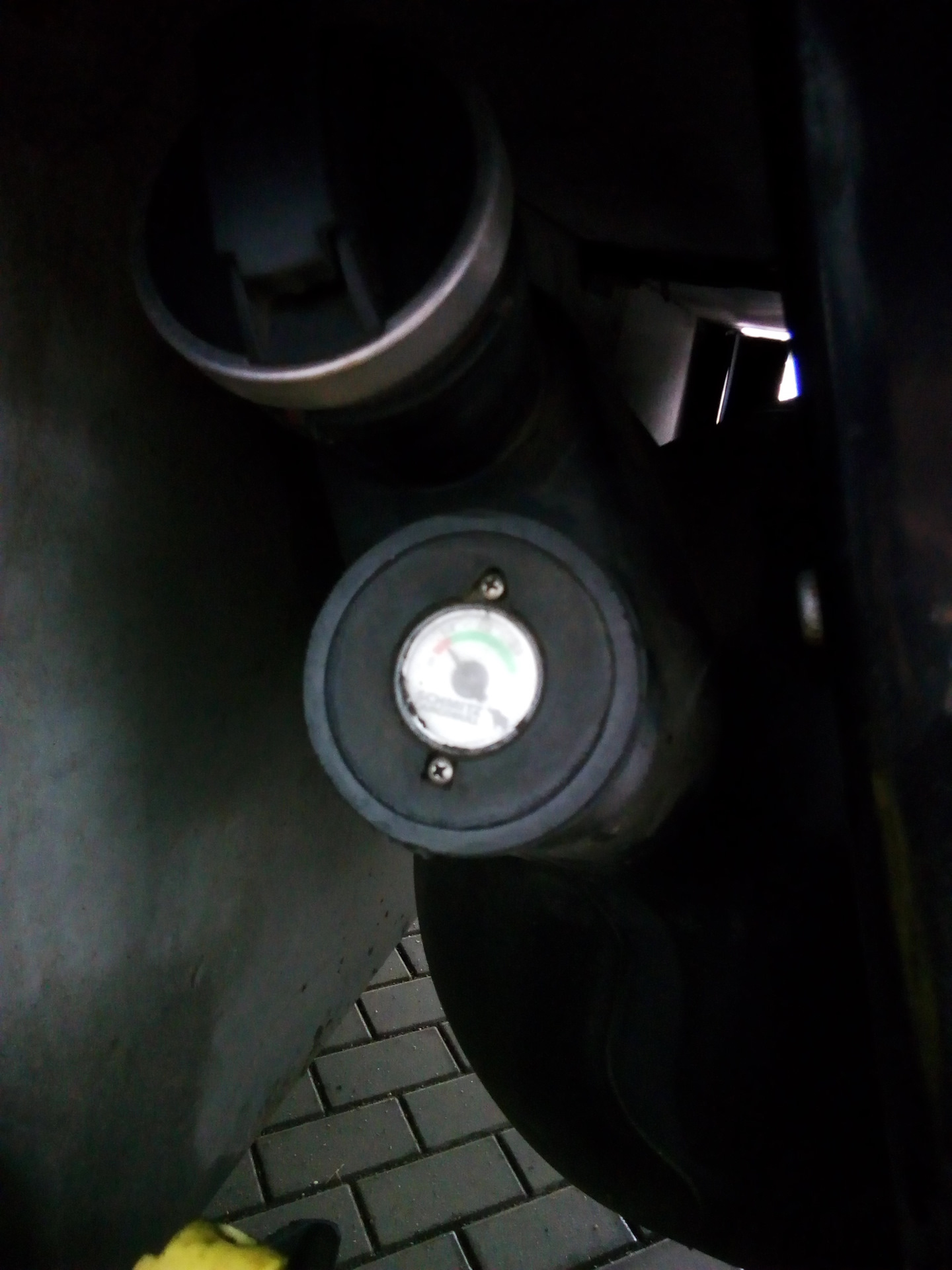

Ребята, кто подскажет как достать датчик уровня топлива(поплавок)на рефе Шмитц. Датчик такого плана(на фото)
Открутить два шурупа легонько подковырнуть стёклишко датчика. Патом при помощи трёх отвёрток или спец ключа вывернуть против часавой стрелки датчик!

Все перепробовал, никак не могу снять
У кого еще какие варианты?
по любому на герметике
Если на гермете, то как его сорвать?
Блин . Если я правильно понял то руками. Чуть вытащил и крутит его, вертишь. Ищешь положение при котором он выйдет.
Так дело в том что в баке он стоит мертво, как припаен.
Может на герметике? Попробуй подковырни отвёрткой. Скинь фото. Глянуть хоть
Два винта откручиваю, а толку нет
Ну по идее либо сбоку что то ещё держит, либо надо попробовать аккуратно подковырнуть, может там типа защелок что то. Сейчас поспрашиваю народ может подскажут
Tolyan4258
Это винты наверно на индикатор стрелочный
Блин, попробуй его руками крутани, может крышка на резьбе
Пробовал. Сидит мертво. Одно знаю что точно должен доставаться, только не знаю как
