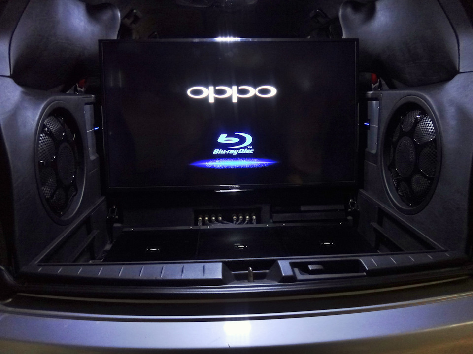

В этой записи подробнее расскажу о том, как мы установили 40-дюймовый телевизор Sony KDL-40W705C в багажнике.
А зачем мы установили телик в 40 дюймов багажник, наверное, спросите вы?).
Ну, во-первых, я так захотел)))
А во-вторых, машина у меня участвует в соревнованиях — и многие решения сделаны для участия в них.
Однако, установив 40-дюймов, не хотелось совсем уж потерять в объеме багажника.
Поэтому в выборе модели мы учитывали несколько параметров:
— небольшую глубину (5,7см в нижней его части);
— 94 см — это максимально возможный размер по ширине, который бы умещался в короб с оборудованием;
— желательно внешний блок питания, для быстрой адаптации питания на 12В;
— безусловно разрешение не ниже fullHD;
— бренд желательно Sony, так как фронтальный монитор тоже Sony XEL-1.
Поэтому выбор пал на Sony KDL-40W705C, был куплен еще 2,5 года назад за 30.000р.
Итак, телевизор должен быть моторизированным, подниматься и ложиться над усилителями, а потом еще закрываться крышкой.
Были куплены на ebay два актуатора силой по 100кг
Ось вращения крепится болтами к боковинам задней фермы.
Медно-графитовые втулки автомобильного стартера использованы в оси вращения моторизированного механизма.
Видео, демонстрирующее работу актуаторов.
Благодаря тому, что ТВ толщиной всего 57 мм, высота задней фермы стала лишь чуть больше, чем было в предыдущем варианте.
Теперь, на заднем ТВ можно выводить изображение c Sony PlayStation4, со спутниковой антенны и, во время соревнований, либо на пикнике рубиться в приставку или смотреть футбол, что скоро будет очень актуально, в связи ЧМ по футболу в РФ!

Всё круто! Тока одно но, енти телики нельзя горизонтально перевозить чтобы он на кочке матрицу не выплюнул. Надо чтобы он рожей на какуюто подложку ложился
А он рожей ложится на подложку по периметру
Ну и что ))) Если есть желание возьми дома телек за края поверни его рожей вниз и тряхони хорошенько (как будто полицейского проехал) периметр останется в руках, а вот на счёт матрицы я не уверен ))
И что?))) Я так езжу уже больше года и тряха этого 😂 было сотни раз. Слава Богу все работает!
ну таки я рад за тебя ))
Спасибо 🙏
