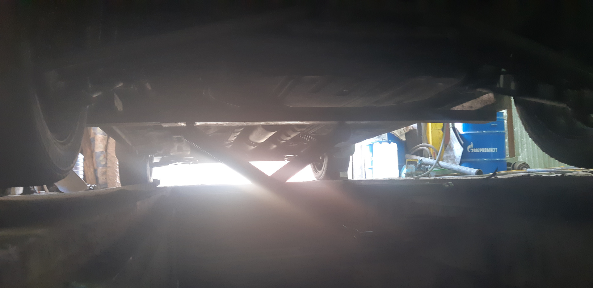

Уже примерно месяц назад начал делать траверсу в яму фоток уже много и все они в одну часть не влезут так что начну потихоньку выкладывать и в конце будет видео с полным рабочим процессом со всеми ракурсами и что как все работает, но оно только в финале будет, когда будет все отлажено и сделано до конца, на данный момент траверса уже работает свою машину я уже поднимал и машину клиентов тоже.
далее ждал токаря и проектировал для него какие нужны будут втулки направляющие и пальцы, забыл их по фоткать но для покраски буду ее разбирать так что там наверно сфоткаю если не забуду

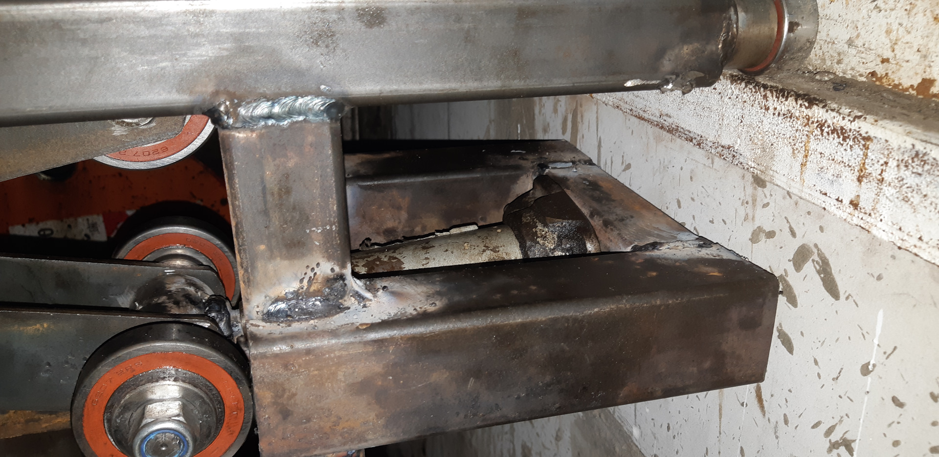

Максимальный подъем вышел 30см, при этом домкрат сдвигает нижний ролик на 12см, если выкрутить шток у домкрата то будет 34см. остальные фотки и видео выложу скорее всего в последней части.
Пока думаю как, надо найти гидроцилиндр с длиной не больше 18см и вылет штока желательно в 30см еще желательно с выносом этого дела через шланг куда то на верх что бы для поднятия машины не спускаться в яму и в идеале с возможностью подключения пневмы чтобы качать не рукой, а воздухом.

Ну пускай не швеллер, а проф. труба 100х50, все равно на ее грань будет опора и появится боковая составляющая силы. Удерживаться на месте все будет лишь за счёт трения в точке подъёма, а тут, блин, колесики…

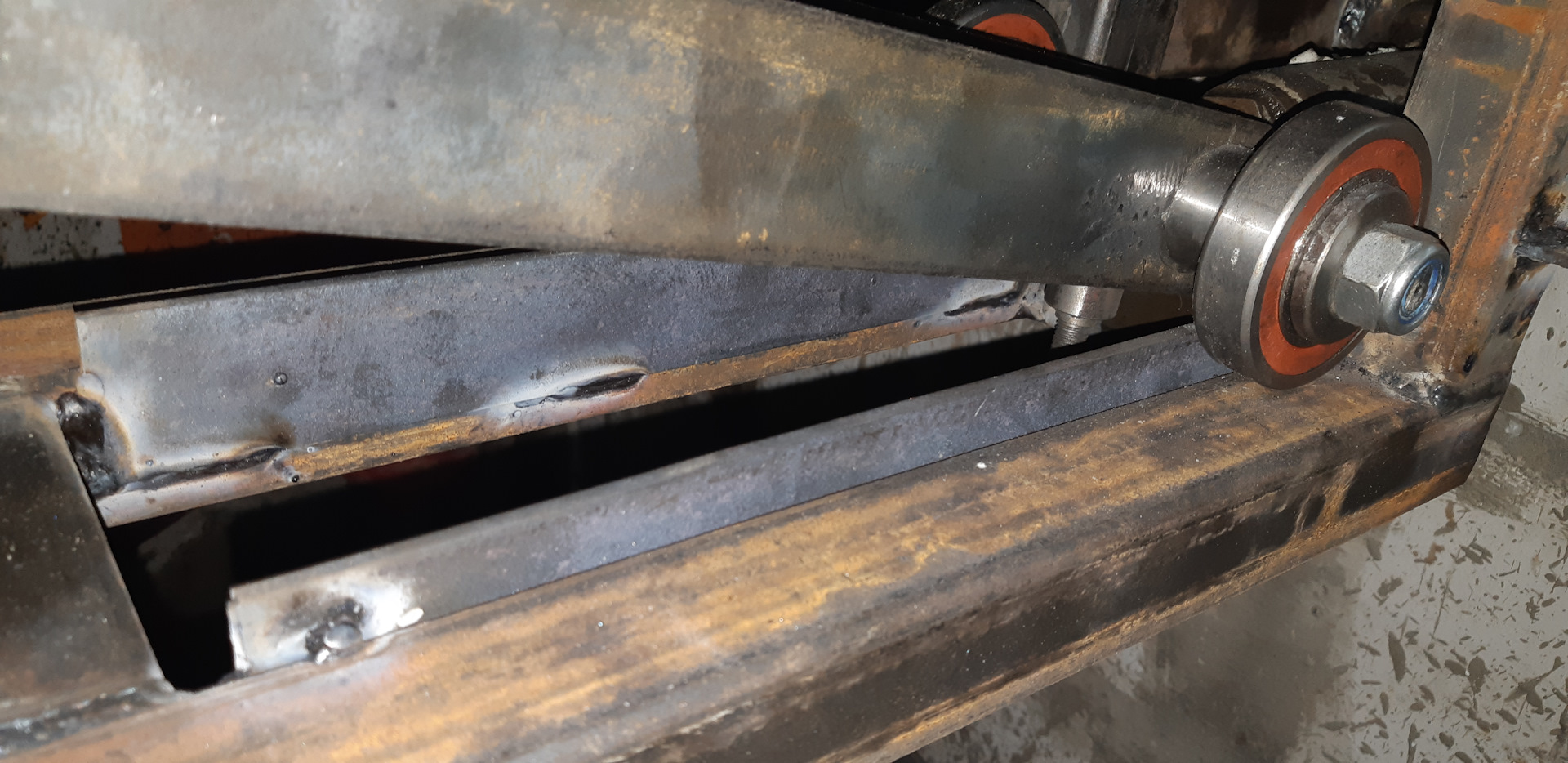

Сколько расматривал такие траверсы везде ролики втулочки или подшпники ну для того что бы в бок не уехали колесики внизу есть ограничители
Я про колёсики, которые по яме катаются, не про эти
но:
— переходить по яме с одной стороны на другую пролезая под траверсой — удовольствие ниже среднего, обязательно лоб расшибешь или спину обдерёшь;
— основание домкрата надо закрепить шарнирно, в Вашем случае со сваркой нагрузка от веса поднимаемого ТС распределится как на подшипники, так и на шток домкрата на изгиб, что не допустимо кинематически;
— если поднимать отдельно переднюю либо заднюю часть авто, то надо учитывать, что она будет подниматься по дуге, радиусом равным расстоянию от места подъёма до точки опоры колеса на пол, машинка, при этом, будет опираться уже не на плоскость швеллера, а на его ребро, что создаст боковую силу на сдвиг траверсы. Если же опорную поверхность закрепить шарнирно, то тем более наличие колёсиков без тормоза может сыграть роковую роль, так же, как и при подъёме машины целиком над полом
Вот тут нижние ролики там палец с внутренним диаметром 22 поврех этого пальца одета типа шарнира втулка в нутри отверстие на 23 внешнее около 40 так что тут нормально все она спокойно врашается и сидит плотно. Это та часть куда операется шток домкрата. Про подъем смешение на столько не значительное что даже не заметно так что все операется на всю плоскость проф труб швеллеров у меня нет.
Меня вот тоже смущает работоспособность домкрата в горизонте…сколько прошло через мои руки домкратов и как только не крутил их, не желают они лёжа качать
Устройство домкрата посмотрите внимательно, что бы он работал в горизонте необходимо что бы ручка подъема оказалась в низу если ее поставить с верху или с боку работать не будет, сбоку будет но на половину пока уровень масла не дойдет до ручки потом будет воздух гонять.
не понял а как компенсировать смещение ножниц влево? заезжать тоже со смещением? или я просто не выспался?
Они не смещаются, левая часть стоит мертво а на правой сверху и снизу подшипники они пи движение с права на лево смешаясь раздвигаются и этим равномерно поднимаются
я об этом и говорю. Т.е. машина как ставится? тоже со смещением?
Ни чего ни куда не смешается, машина ровно поднимается вверх ни вправо ни влево, ни впереж ни назад она не уходит, вы видать еще не проснулись.

применение полосы очень смущает.
подшипникам лучше сделать направляющие
вся конструкция из за этого выходит очень не надежной на кручение.
Домкрат жалко. можно было на резьбовую шпильку заменить
да и надежнее было, старые домкраты травят. Придется ставить фиксаторы
направляющие у нижних подшипников есть, на винтовой тоже думал но крутить винт очень долго и руками не охото как то а двигатль через редуктор надо расчитывать думаю может не вывести нагрузки либо сильно удорожает из-за этого конструкция
шуроповерт или дрель через головку с крестовиной :)
Хорошая идея.
как то ненадежно выглядят направляющие уголки ямы и подшипники махонькие))не епнулось бы.))
направляющие уголок 40 на 40 верхний уголок 50 на 50 сваренные между собой под уголком силикат болок 500*250*80 ширина ямы 93см ширина траверсы 98см она при всем жилание туда провалится не сможет
