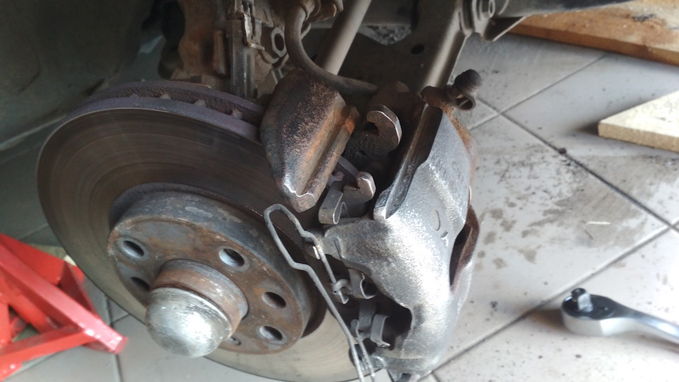

У меня 16 мм простакам стоят.
А можешь сделать фото, если есть, без диска. Просто проставка на ступице.
ModdCom

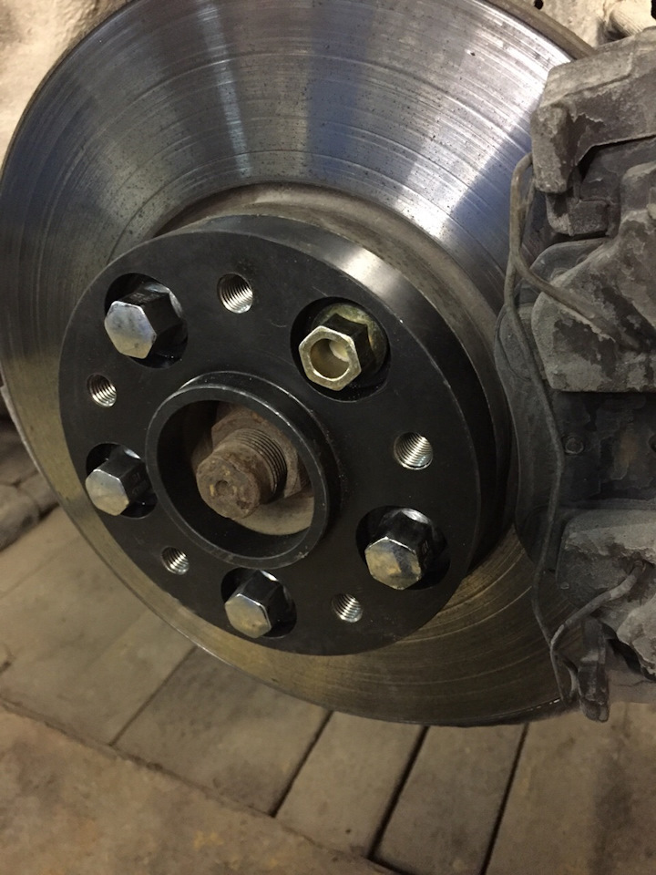

У меня в бж есть я летние диски с ними ставил
Прочитал, спасибо.
Вот только не понял — головки болтов, что проставку держат, не мешают разве диску?
Вообще никак, в любом диске есть прорези на посадочном месте.
