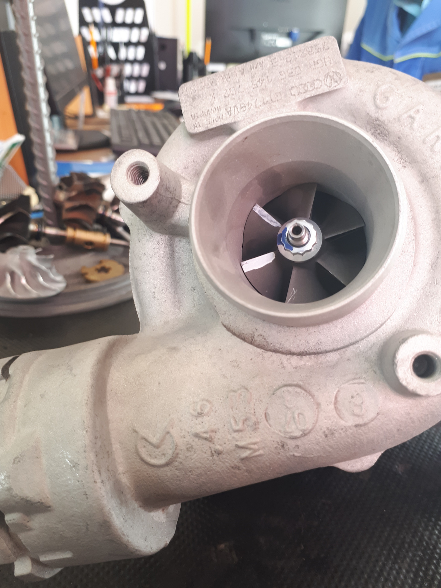

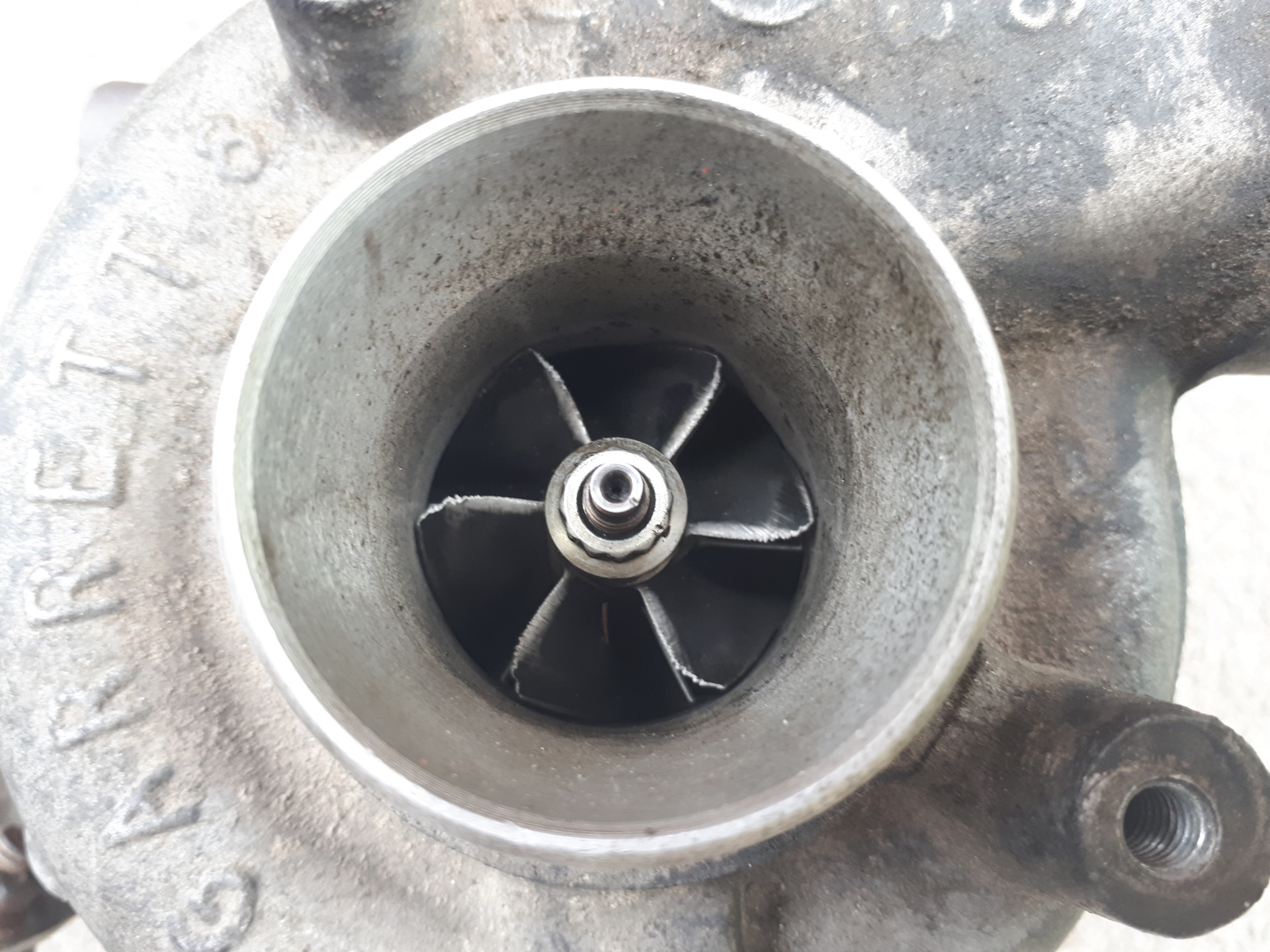

Рассматриваю варианты реставрации турбины с помощью ремкомплекта. Подскажите артикулы или производителей. Мотор OM611.980, турбина Garrett 5001s

Может лучше картридж заменить, чем Рём комплект.
И вот аналог хонивел хорошая корейская аналог гарретта

Вообще гаррет последнее время стал сам восстанавливать турбины у себя на заводах и продавать восстановленные, посмотри поищи, я брал заводскую восстановку гарретом в половину дешевле новой турбины.
Скинь нам фото хоть и нормально номер 5001s это лишь последние цифры в номере
A6110960299
704059-5001S вот номер по гаррету лучше по нему ищи, дешевле может быть вроде за 50000 выдает
вот номер оригинальной замены 720477-5001S восстановленная на заводе гаррета турбина по цене выдает 27000-28000р
