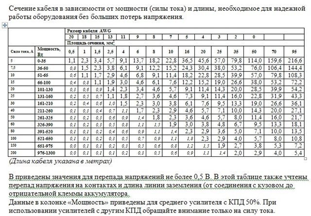

Вот например … нашел табличку в интернете, смотрим…
Эта табличка из старых ГОСТов, в ней можно заметить зависимость диаметра жилы от ее класса гибкости.
По моему просчету получилось 184+32 = 216 жилок. Нет такого количества в ГОСТе. Кабель выполнен с отступлениями от технических требований. Со многими авторами постов, о том, что кабель сегодня делается не по ГОСТу я солидарен, но вот с тем – что производитель обманывает покупателя – не согласен.

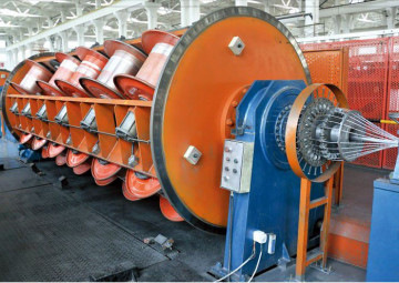

По описанию прям вспомнил отцовский цех на "Металлисте" )
Куча катушек и длиннющих станков…
Не, более старые были. Плюс станки для плетения сеток латунных для фильтров различных )

И тут и встаём перед выбором кабеля. Руководствуемся таблицей. И тут выясняется что для нашей системы при длине кабелей питания около 5 метров, требуется сечение 95 квадратов !
И это просто достаточно громкая качественная система, не имеющая ничего общего с громкими наливающими системами.
Но такие громкости не встретишь у меломанов, поэтому кабеля в 50 квадратов вполне достаточно.
