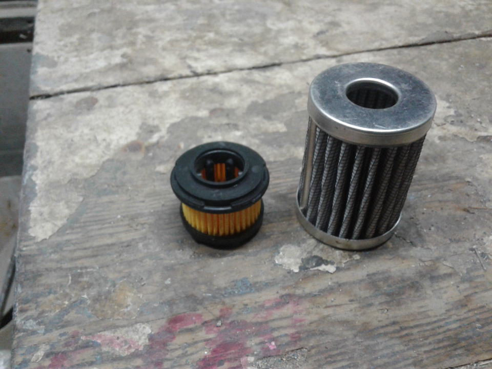

Ставь BRC оборудование. Я проехал на нем 100000 км. Меняю фильтра которые стоят в общем за оба 400 руб. Замена занимает 20 мин. Обслуживание данного оборудования вовсе не дорогое. Рем комплект редуктора стоит 700 — 1000 руб. Форсунки правда не дешёвые но они стоят этого, потому как их не надо регулировать, они скоростные и ходят долго.
Оригинальный картридж фильтра паровой фазы стоит 900 рублей, без него вероятность увалить дорогие форсунки стремится к 100%
Незнаю что за фильтры у вас за 900 руб. Я их беру оба за 400 руб.
И свято верите что покупаете оригинальный паркер? Могу в таком случае порекомендовать вскрыть оригинальный фильтр и сравнить с тем гуаном которое покупаете, вопросы отпадут.
Кстати, я тоже использую эти дешманские погремушки, но с одобрения владельца и за пределами гарантийных сроков эксплуатации.
Вот такие использую уже четвёртый год. На двух наших авто и никаких проблем с форсунками.
Подделка.
Зато дешево и со своей задачей справляются.
