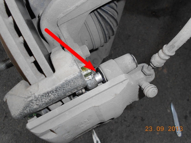

Автомобиль Volvo XC90, передние суппорта от Ate с направляющими открытого типа.
Во втулках направляющих полуспёкшиеся остатки чего-то не понятного. И уже совершенно не важно, чем оно было раньше. PFG110, литол, вазелин, салидол, супернаносмазка с планеты Вега системы U-Лебедя, — ни какая смазка в направляющих открытого типа нормально работать не будет. Её сгонит втулками в нижнюю часть направляющих, она там засохнет, на неё налипнут продукты износа колодок, грязь, пыль и реагенты и всё это вместе раздраконит уже втулку.
А все адепты мазанья того, что должно быть сухим, должны задуматься, что их действия кроме того ведут к тому, что их клиент после таких услуг автоматом попадает как минимум на замену направляющих втулок. Я уже не говорю о том, что из-за мазанья колодки могут изнашиваться не равномерно, может упасть эффективность торможения и появится биение…

Есть суппорта TRW/Lucas/Girling/Bosch и т.д., где направляющие пальцы закрыты резиновыми пыльниками, такая конструкция предусматривает их смазку.
А есть суппорта АТЕ, где направляющие пальцы работают в паре с резиновыми втулками и рабочая часть у них открытая — т.е. не защищена ничем. Смазка там не предусмотрена конструкцией и не требуется, это официальная информация от производителя, описанная во всех возможных мануалах и инструкциях по обслуживанию.
На картинке видно именно открытую часть.
Все понял спасибо, просто пара метал/метал смазывается а пара метал/пластик (резина) нет
Я их смазал все таки немного)) НУ немогу на сухую пихнуть-какой то животный инстинкт мазануть)) Я правдо не обильно- а смазал и вытер салфеткой-ну что бы хоть какой антикорозийный слой что ли был+скольжения побольше пока притруться тормоза) Хотя как я говорил-АТЕ ходят и без смазки отлично. А вот френкит хреново входят и выходят)) Держал то и то в руках…с АТЕ-чувствуется скольжение четкое-как по тефлону (направляйки и пальцы АТЕ)!
Открытые направляющие и должны туго ходить в своих втулках, так что, это нормально, что они без смазки туго туда заходят.
Блин- а как быть теперь-мжно ли чемто промыть смазку? Или уже Г будет?

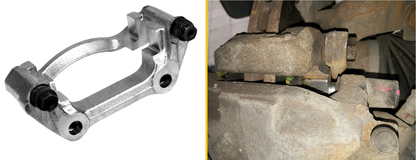

Скобы, по которым ходят направляющие, при замене колодок вы чистили?
Небольшая разница допускается. Тут же, — внешняя ещё нормальная, а внутренней уже нет совсем.
Скобы снимаю и прочищаю, а потом тоненько смазываю те места, где колодка ходит. Смазку раньше использовал перматекс (зеленая, для тормозов). Сейчас купил ате пластилюб (как советует доцент86) и поменял первый раз втулки (пробег 110 тыс.км). Разница в износе на фото
Мда, по левому колесу разница большая.
Скобу прочищаете до голого железа?
Не совсем: отверткой рыхлое убираю, потом чищу корщеткой. Посмотрю при следующей замене как будет, может быть и вправду из-за того, что старые втулки не растормаживали диск до конца и внутренние подтачивало.
Кордщёткой замучаешься чистить до чиста.
Я всё счищаю напильником(главное не увлечься и не начать саму скобу стачивать).

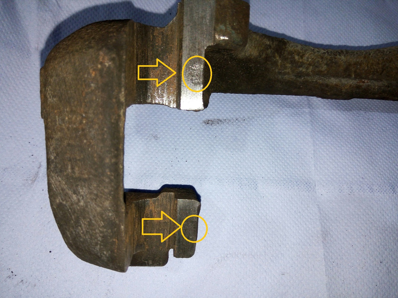

У вас нет на скобе наклёпа, как на фото? Из-за него то же может быть неравномерный износ.
Напильником боюсь лишнего снять. Износ как на фото уже появился.
Если наклёп большой и он больше со стороны внутренней колодки, — это может объяснить её больший износ.
Его можно убрать, наварив скобу, а потом долго и муторно допиливать её до номинального размера, либо заменив скобу.

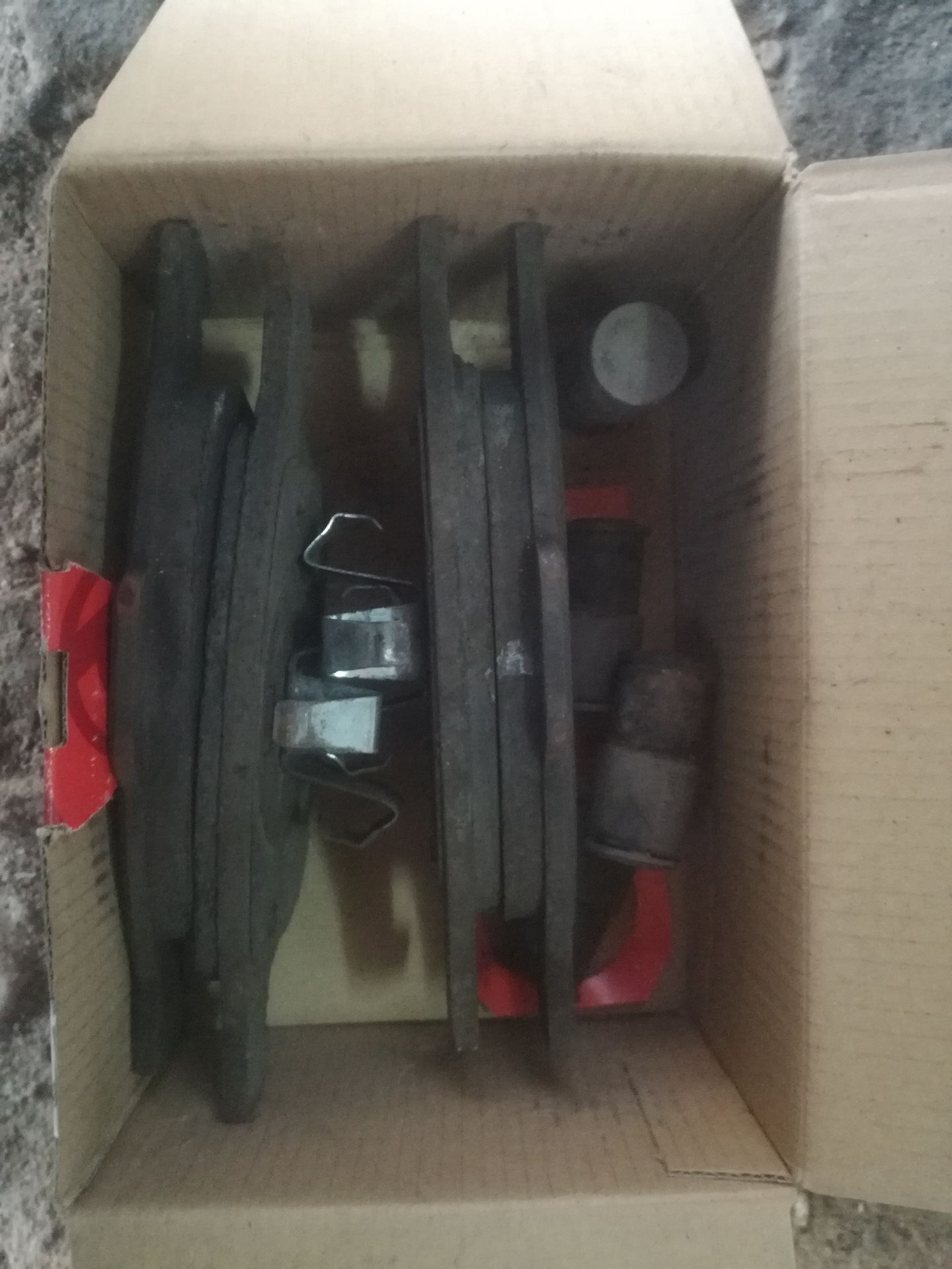

Направляющие не мажу, при замене колодок их чищу. С новья износ внутренней колодки больше, чем у наружней. На обоих колесах так. Правда нет защитных кожухов дисков, поговаривают, что из-за этого.
С новья нет защитных кожухов?
Неа, нет. Привет экономия. Люди их ставят, отверстия под болты для кожухов в повортном кулаке есть. Но, есть мнение, что кожухи ухуджают охлаждение дисков, поэтому и не стал ставить: проектировщики же не дураки, все сбалансировали, пускай и по нижней границе, без запаса.
На FF3 была отзывная, по передним тормозам, не помню с чем конкретно связанная, — по ней устанавливали эти щитки.
То, что их убрали, — действительно привет экономии. Потом их снова вернули в конструкцию. На рейстайловых FF3 они стоят. Так что можете ставить смело грязезащитные щитки.

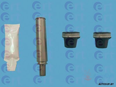

в комплекте смазка нормальная? в пакетике ? или желательно купить чего нибудь из рекомендуемых от Товарища Доцента?!
На вашем фото ремкомплект от ERT, — верно?
Лучше купить TRW PFG110, — стоит он не дорого и будет лучше в разы смазки из этого комплекта.
да все верно, это наглядно, но приобрел направляющие от фирмы Frenkit/
Там будет лежать примерно такой же неопознанный пакетик.
Честно, я не проверял работу смазок в живую из не оригинальных ремкомплектов.
Как раз смазку из комплекта Frenkit я видел и щупал, — внешне она сильно отличается от той же PFG110. Конечно, это ни о чём не говорит, но рисковать я не стал и не стал её закладывать в направляющие.
