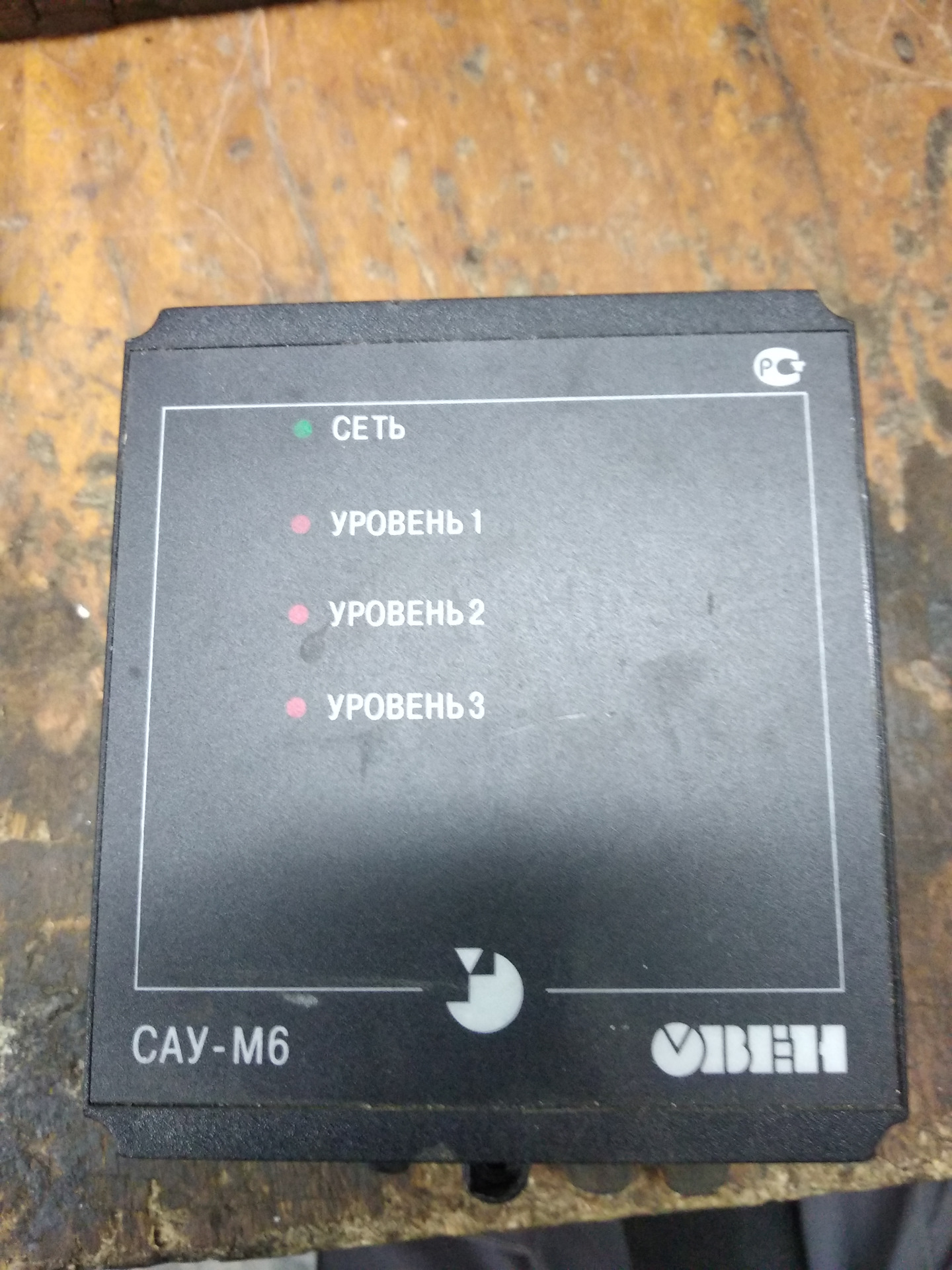

В общем, устройство худо-бедно работает, но его надо еще допиливать конечно. Прилагаю ссылки на схему разводки по плате для программы Sprint Layout и скетч с кодом так как есть.
Комментарии 5
Вот такое устройство работает без проблем с водой разнообразной жёсткости и рН-фактора.
Блин вот это ты заморочился!))
Когда-то делал датчики уровня на эффекте теплопроводности. На металлическом (как обладающем хорошей теплопроводностью) основании крепится нареватель (не мощный, главное чтобы нагрел основание выше окружающей среды. Для Вас — более 100°С) и датчик температуры. Пока конструкция в воде, датчик покажет температуру среды (все лишнее вода снимет). Как только он оголится, датчик температуры покажет температуру нагревателя…
Да, датчик работает как пороговый (есть/нет воды). В принципе, алгоритмом можно измерять +- около датчика.
Интересная идея! Но, наверное, требует подгонки и точной настройки по месту. Плюс, у меня вот бак низкий. Всего 20 см. А "рабочей" зоны и того около 15 см. Насколько тогда, в таком случае, близко можно располагать датчики и нагревательные элементы? Наверное, как минимум, можно реализовать пороги — нет воды, есть вода сколько-то, есть вода 100%. В принципе, именно так работают вроде как герконовые поплавочные. Типа таких ru.aliexpress.com/item/Si…o&ws_ab_test=searchweb0_0, searchweb201602_2_10152_10065_10151_10344_10068_10342_10343_10340_10059_10341_10696_100031_10084_10083_10103_524_10618_10624_10307_10623_10622_10301_10621_10620, searchweb201603_31, ppcSwitch_2&algo_expid=85e9cd89-3607-4b7a-8e97-d582ea5dfbd1-1&algo_pvid=85e9cd89-3607-4b7a-8e97-d582ea5dfbd1&priceBeautifyAB=0
Еще есть идея реализовывать через ультразвуковой датчик (который расстояние меряет типа как от парктроника). Повесить его на крышку и пускай себе меряет расстояние от поверхности воды до датчика (если она, конечно, отражает сигнал :)). Но меня вот гложат сомнения насчет надежности его и долговечности. Тем более в очень влажной и теплой среде.
Я располагал датчик и нагреватель с разных сторон пластинки. Диапазон срабатывания около 5-10мм (как отладить алгоритм). Если бак не металл, можно поплавковый-индуктивный (наружный) попробовать. Если металл, то можно внутрь встроить, только катушки герметизировать.Ультразвуковой уравнемер есть промышленный. На работе стоит на баке с радиоактивной средой — работает уже много лет.
Вообще-то 20 см не такой и большой диапазон изменения, может проще будет поплавковый-резистивный (как в бензобаке) пристроить.
