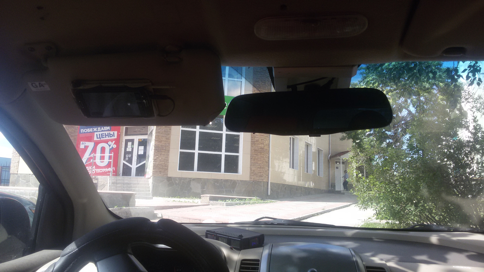

(Другой марки телефон не подходит, так как без телефона у меня свет в машине не горит и не едет она совсем без телефона)

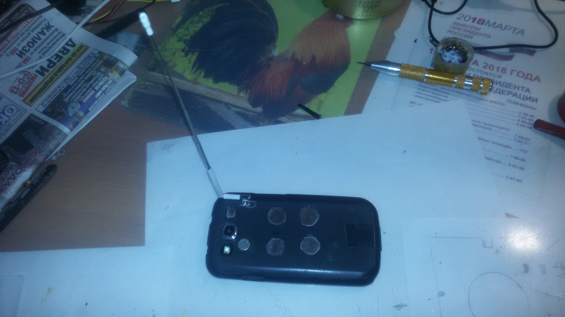

На просторах инета нашел инфу о секретном разъеме.
Немного только допилил конструкцию.
Провод сделал подлиннее и залудил его чтоб не окислялся в разъеме.
Ртутная в названии темы написана в ковычках, то есть ртути в антене совсем нет. Это я для тех к о уже побежал скупать градусники в аптеках.

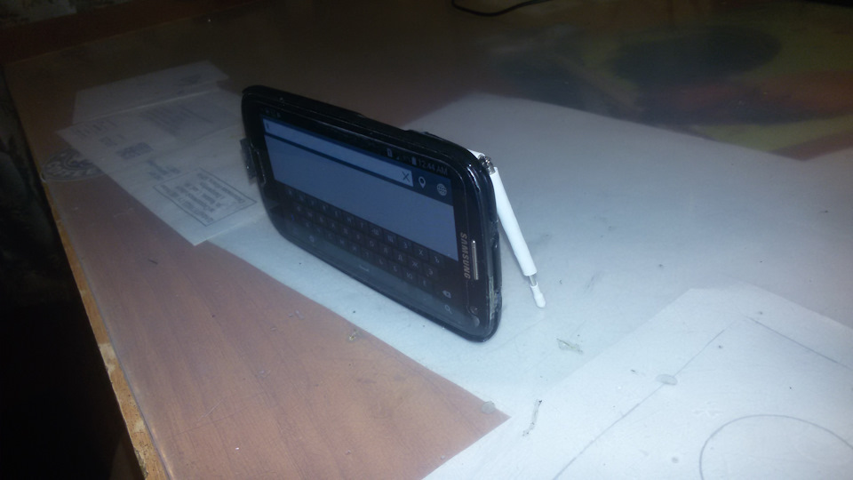

Доработал антенну .Просто открутил телевизионную антенну от телефона эксплей и прикрутил к своему телефону самсунг.

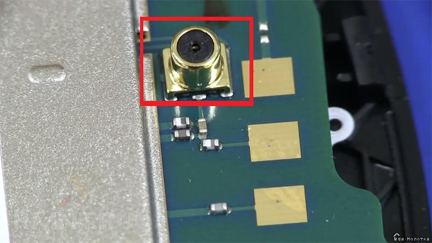

"Некоторые телефоны старого поколения тоже подлежат подобной модификации. Нужно найти GSM-антенну, которая имеет вид блестящего латунного цилиндра диаметром около 2 мм с небольшим отверстием по центру. Скрыта антенна может быть как под крышкой батареи, так и глубоко в недрах устройства. Отверстие в центре — диагностический разъём для временного подключения внешней антенны, в него ничего втыкать не нужно, иначе велик риск перегрузить передатчик. Вместо этого на проволоке нужно связать самозатягивающуюся петлю и накинуть её на поверхность металлического цилиндра." Это описание фото.
Это противовес, а не собственно антенна…

Для саморазвития: это не антенна а антенный разъем. В него можно втыкать спецаппаратуру или автомобильный комплект. Кстати разъем с размыкателем. Тоесть это когда в него что то вставлено, штатная антенна телефона отключается. В былые времена эти разъемы выкидывали и ставили перемычки потому что разъемы были в обрыве.

Это искать?
На фотке синий проводок туда вставлен.
Если не затруднит про разъем (как выглядит) подробнее можно!
Вы сломали телефон

Придется переделывать не только крепление телефона на козырьке, но и крепление телефона на руле (там телефон у меня может заряжаться даже при вынутом ключе зажигания.Зарядка идет от линии клаксона по улитке без применения других свободных линий.)
Так-же придется переделывать домашнюю зарядку.

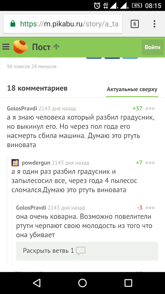

Погуглил, нашел истинную причину:
Скрин Агонь😂😂😂

Факт остается фактом.Без антенны телефон не ловит даже на улице, а с антенной
в помещении все четыре палки.
А у вас телефон как раз и не ловит если не разглядели на видео разницу.

Ну вы умолчали, а я понял, что пластины в крышке у вас ртутью обмазаны, так? В противном случае ртутную антену не создать. И если это так, то ртуть в свободном виде очень опасна для здоровья человека. В свободном виде (не заключённая в любой об, ем) она летучая. Про пары … ртути …бла- бла-бла их надо чуть чуть. И усе…:(( Печаль, что такие вещи вы в паблик выкладываете. Без обид.
Это просто приколюха первоапрельская.Не стал я ждать этот апрель.
А пластины там чисто для зарядки.

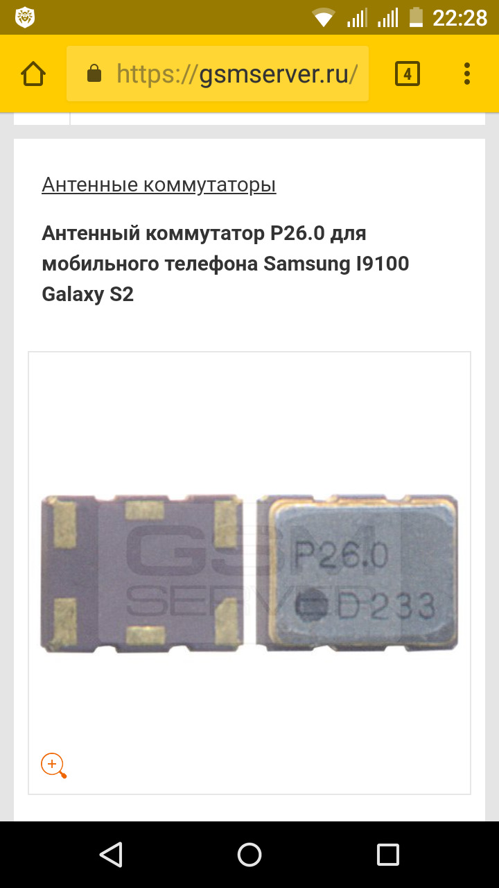

И чем это интересно вредность данной доработки.
Можно спалить антенный коммутатор

А где секретный разъём и описание как к нему подключиться правильно?
А где описание самой антенны?
