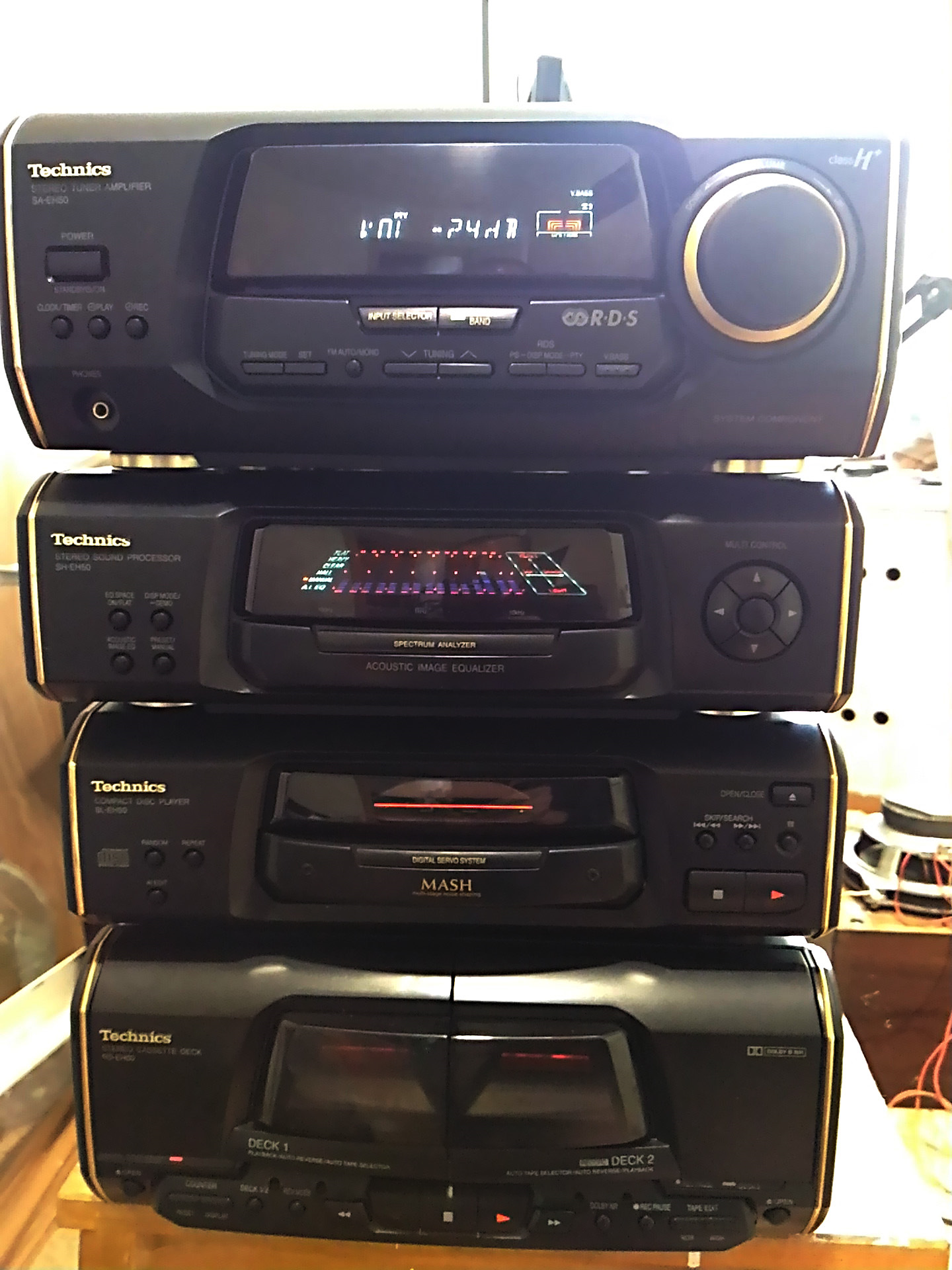

В предыдущих сериях: Куплен за 1,5 блока сигарет, сломаный пульт и не регулируется громкость, пытается выскакивать ошибка f61"постоянка на выходе", неисправность выходного каскада или что то подобное.

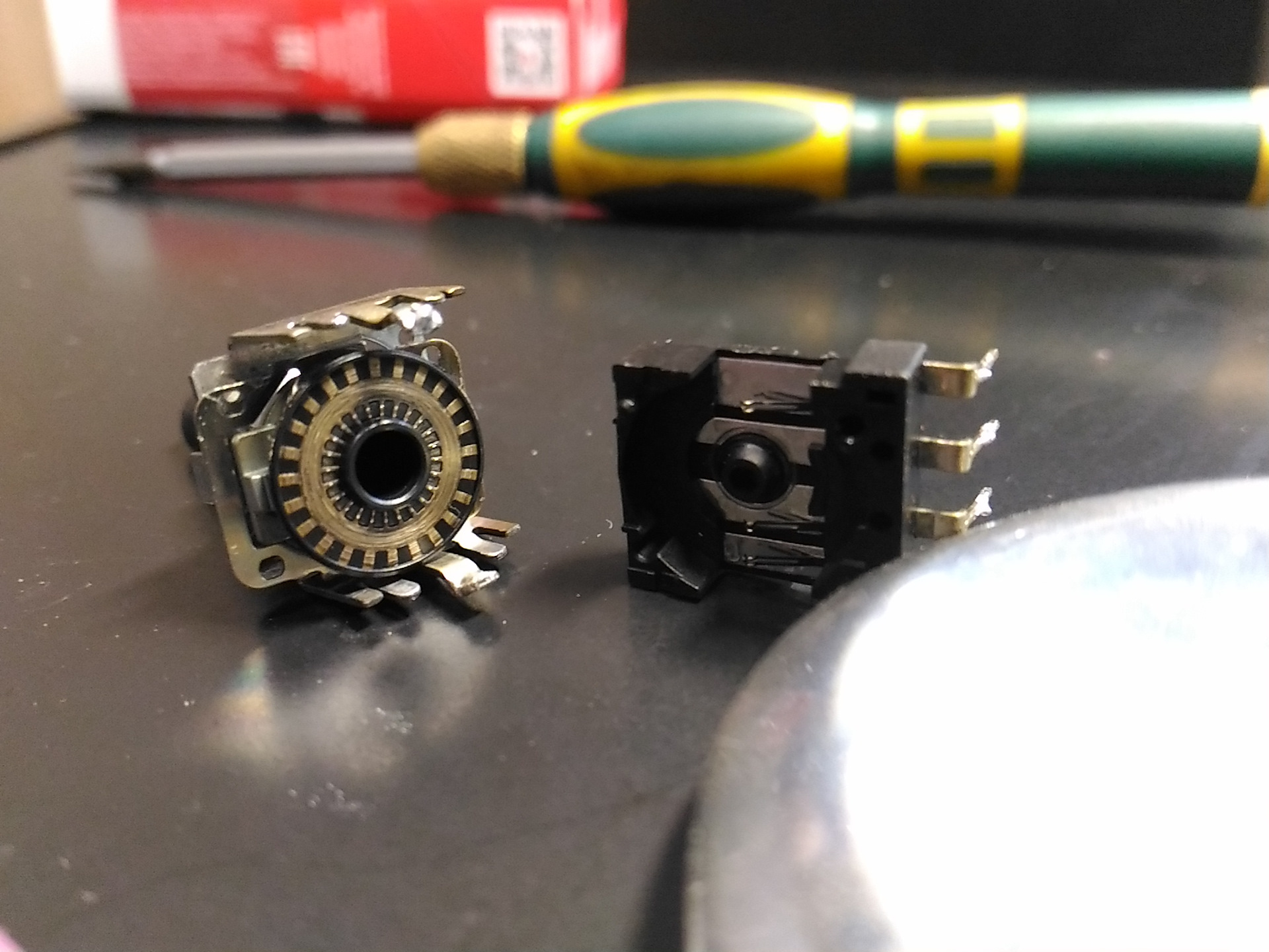

Начал я его ковырять с утряни. Сперва воткнул колоночку и минут через 20 он отрубился. Порешил раз уж не пашет рег.громкости то начнём с него.

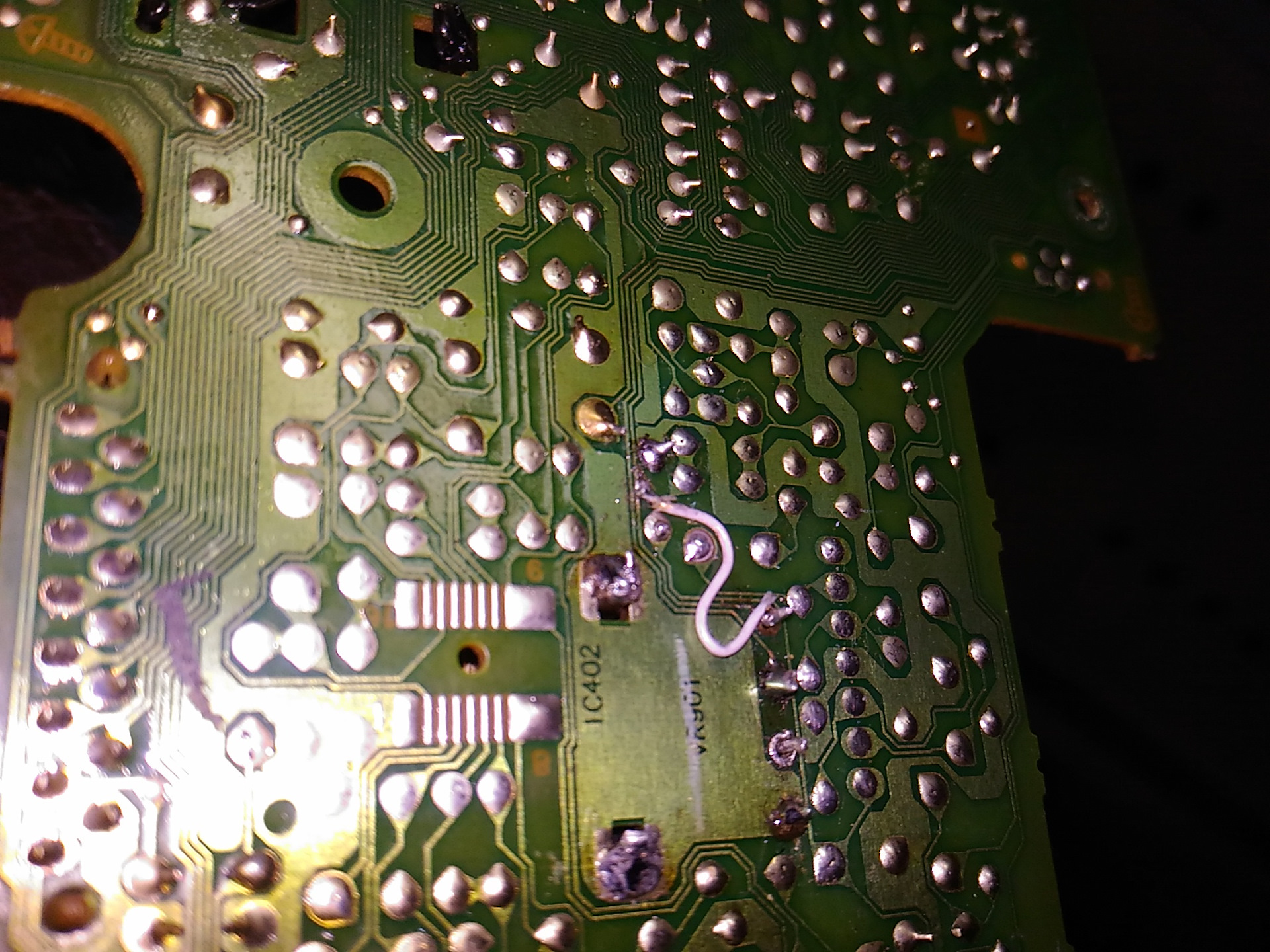

Самое интересное что его уже меняли, но поставили донора и не рабочего :)), ещё и попутно оторвали одну дорожку. Внешне больше ничего не пахано и это радует, вот только трёх болтов в усилителе-тюнере уже не хватает. Грязь родная, исторический слой типа не нарушен (почищу на днях). Выпаялся рег легко так же легко прозвонился, но только с двух ножек, а одна в воздухе. Вскрытие корпуса, чистка ваткой со спиртом и он как новый!
Впайка это равносильно "подковать блоху" ))) Собрал все свои увеличительные стёкла и … за 2 часа только припаял))) пора видимо покупать очки для ювелирной работы.
Вот только так хреновенько смог приляпать эту дорожку. Отследить её до пятака мне не реально ((( но за то громкость можно уже крутить ))) единственное я был шокирован что громкость в db … но думаю привыкну)))

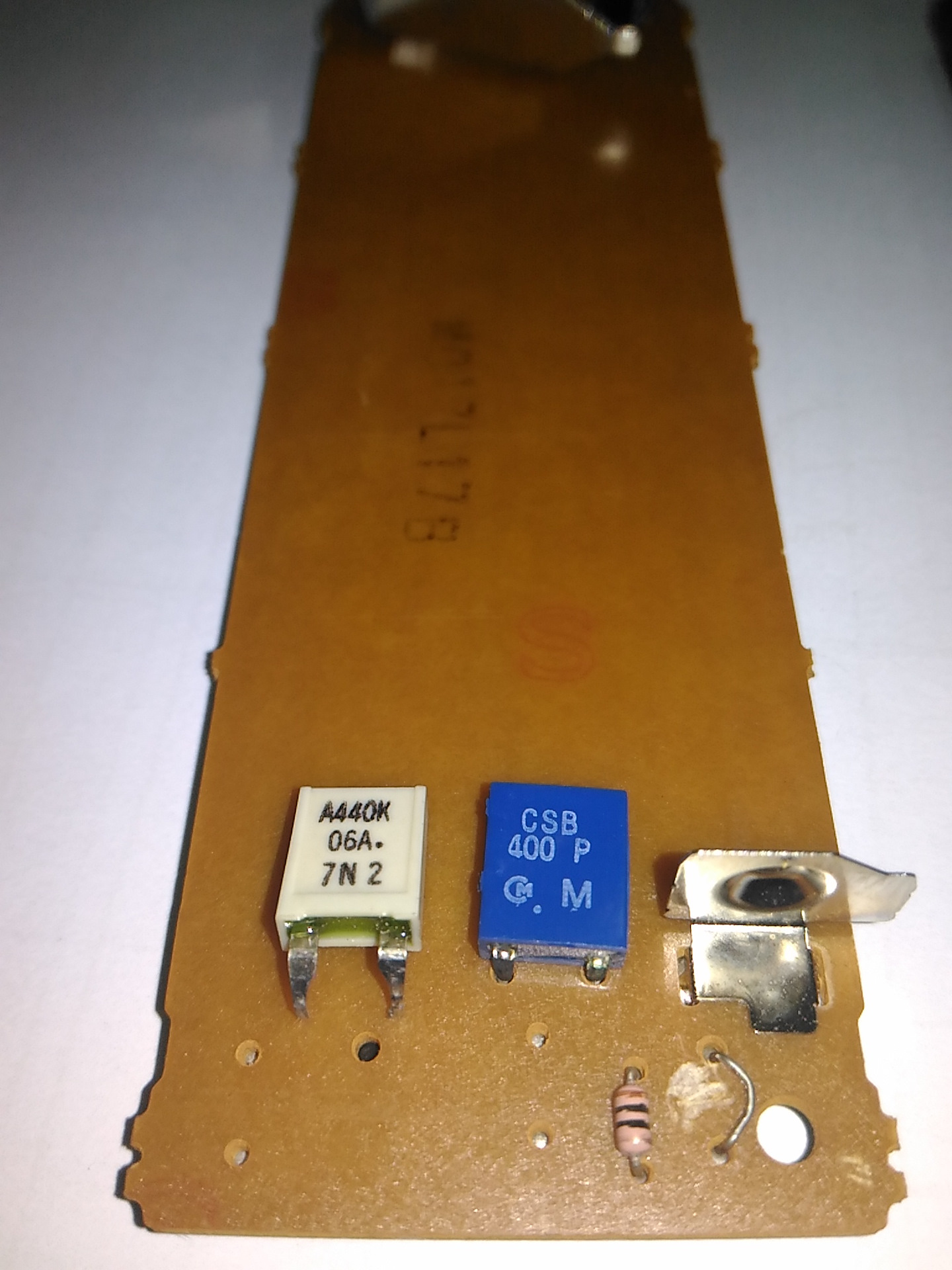

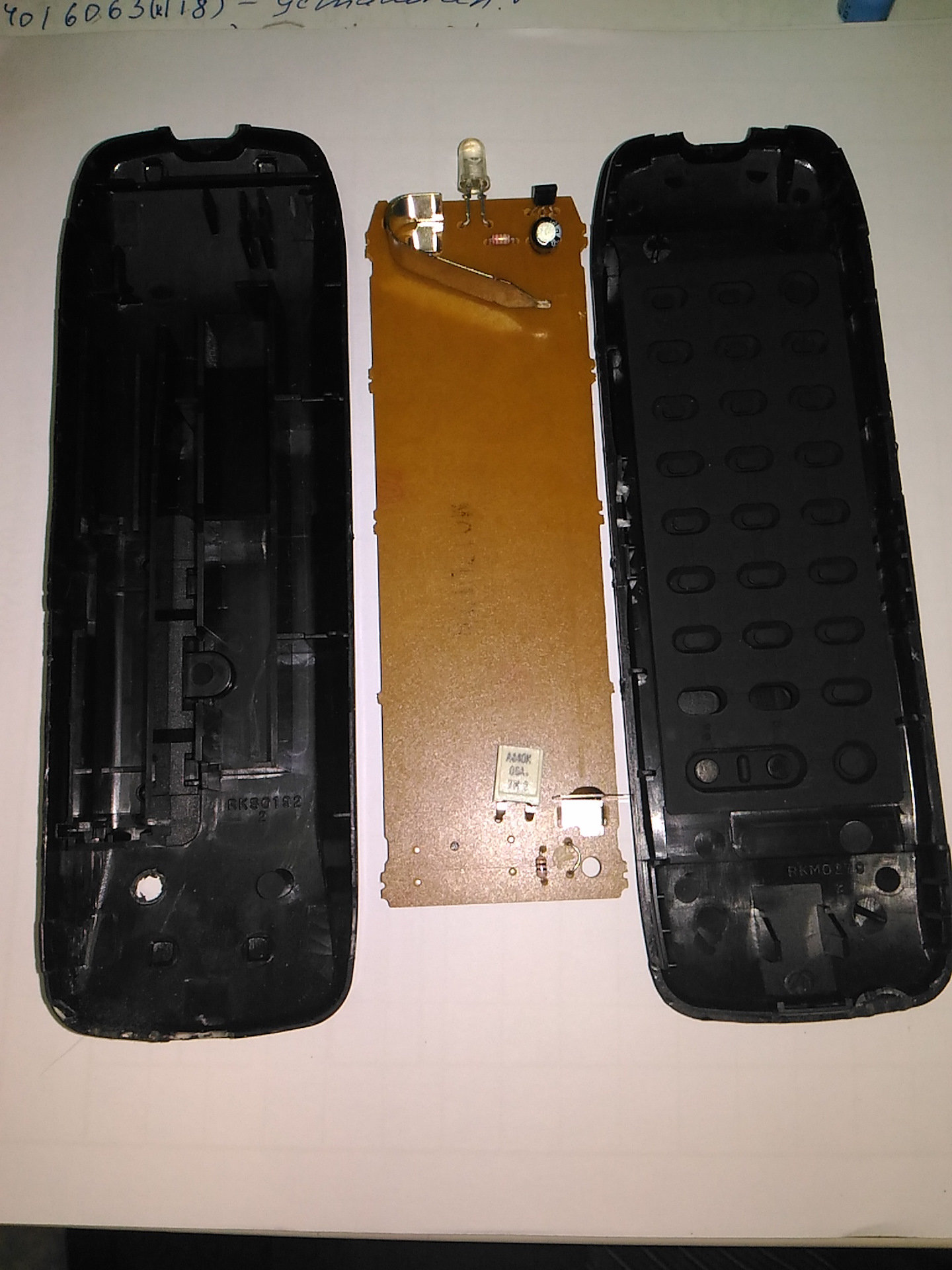

Далее начал ковырять "дохлый" пульт. Взял донора с дохлыми кнопками и перекинул кварц. Пульт посля данной операции тож ожил, но кнопки рег.громкости похоже нужно прошивать))) в прямом смысле этого слова. Брать проволочку и вышивать крестиком. Подобной фигнёй страдал с Дэнди в 90х и работало на ура.

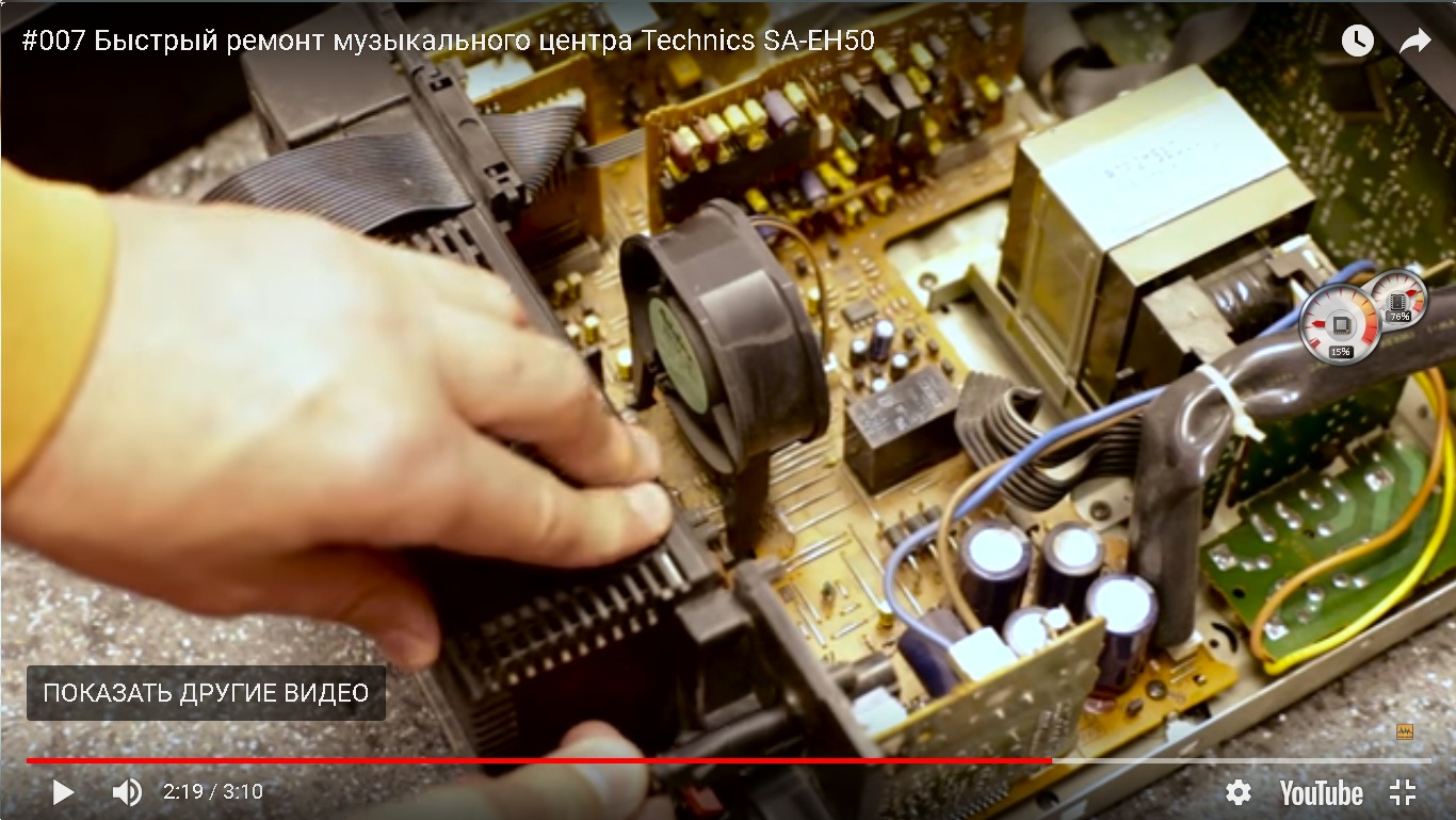

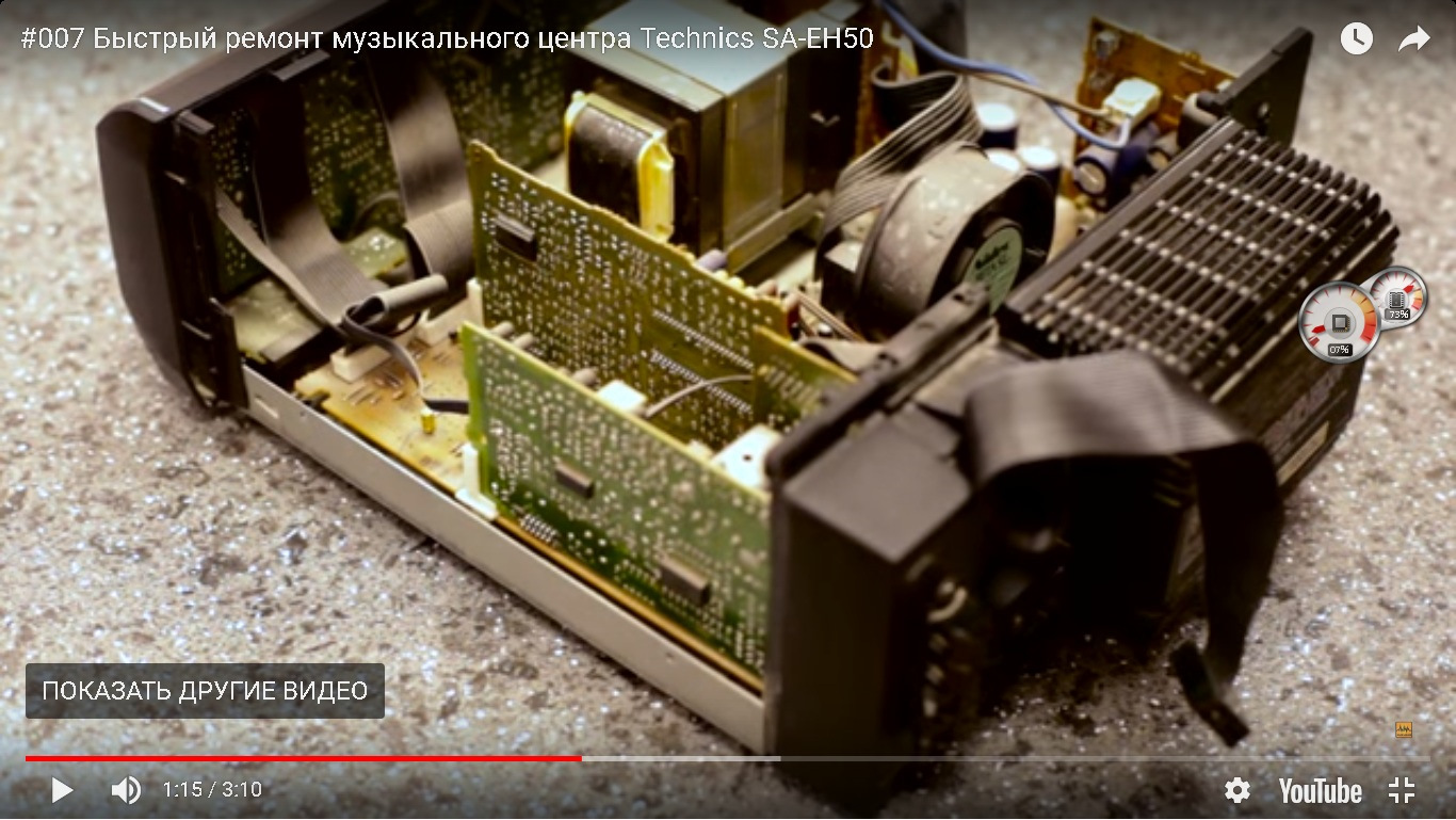

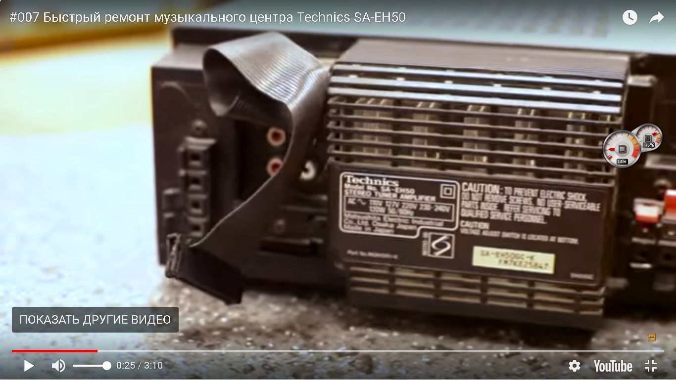

P.S. Посля починки-прочистки энкодера ошибка f61 пока ушла. К стати в усилке я не обнаружил вентилятора… кто в теме чиркните пару строк советов для начинающего techniksовладельца.

В пультах разные резонаторы были ?
по маркировке вроде разные, доеду до дома …проверю как работает
не заморачивался с 400 и 440, но пульт устойчиво работает!
В моем тоже нет вентилятора.
Фото к сожалению своего безвениляторного не сделал, но в инете много фоток где он установлен. Мож какая разновидность
Мож.
Мож.
Мож.
