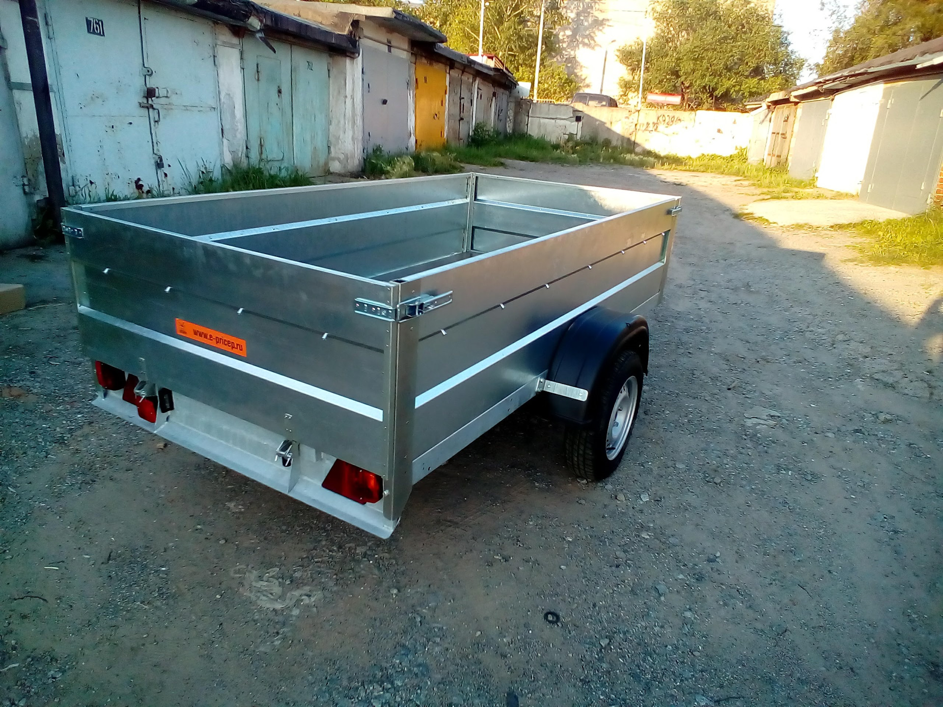

Вот и прибыл мой прицеп
Описывать сборку не буду, ибо всё в инструкции подробно описано, итог:
С авто:
Первое, что я переделал, переставил передний габарит на крыло, ибо толку от него на каркасе нет, не знаю как он поведёт себя в дождь, но посмотрим, а так же отодвинул крылья от бортов:

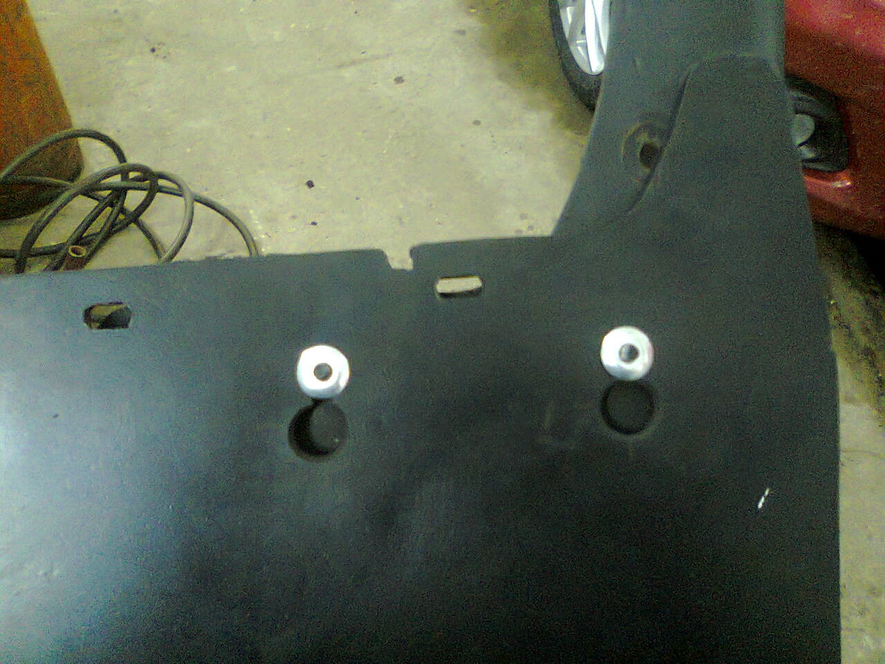

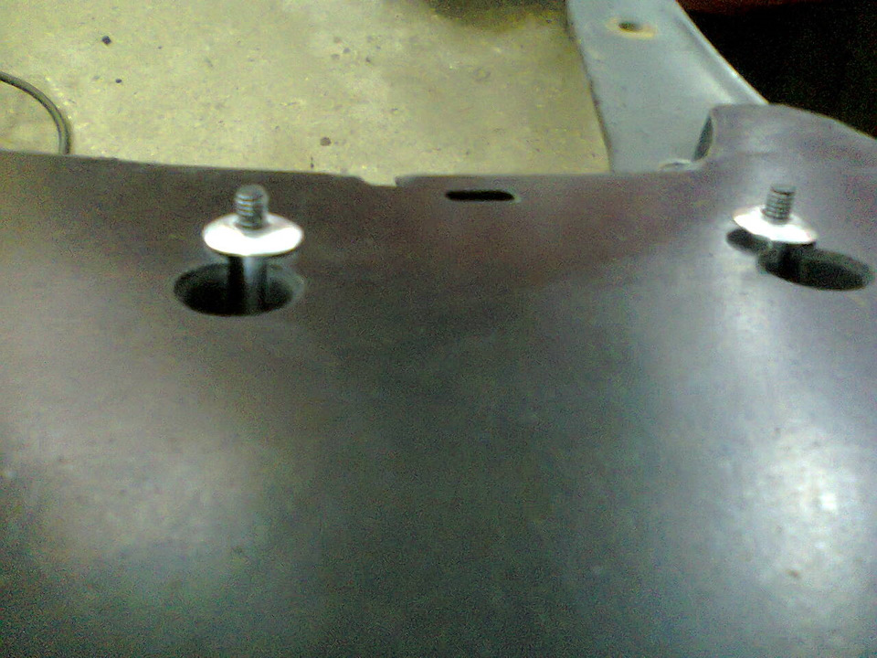

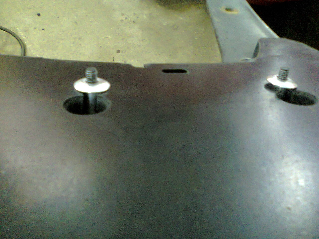

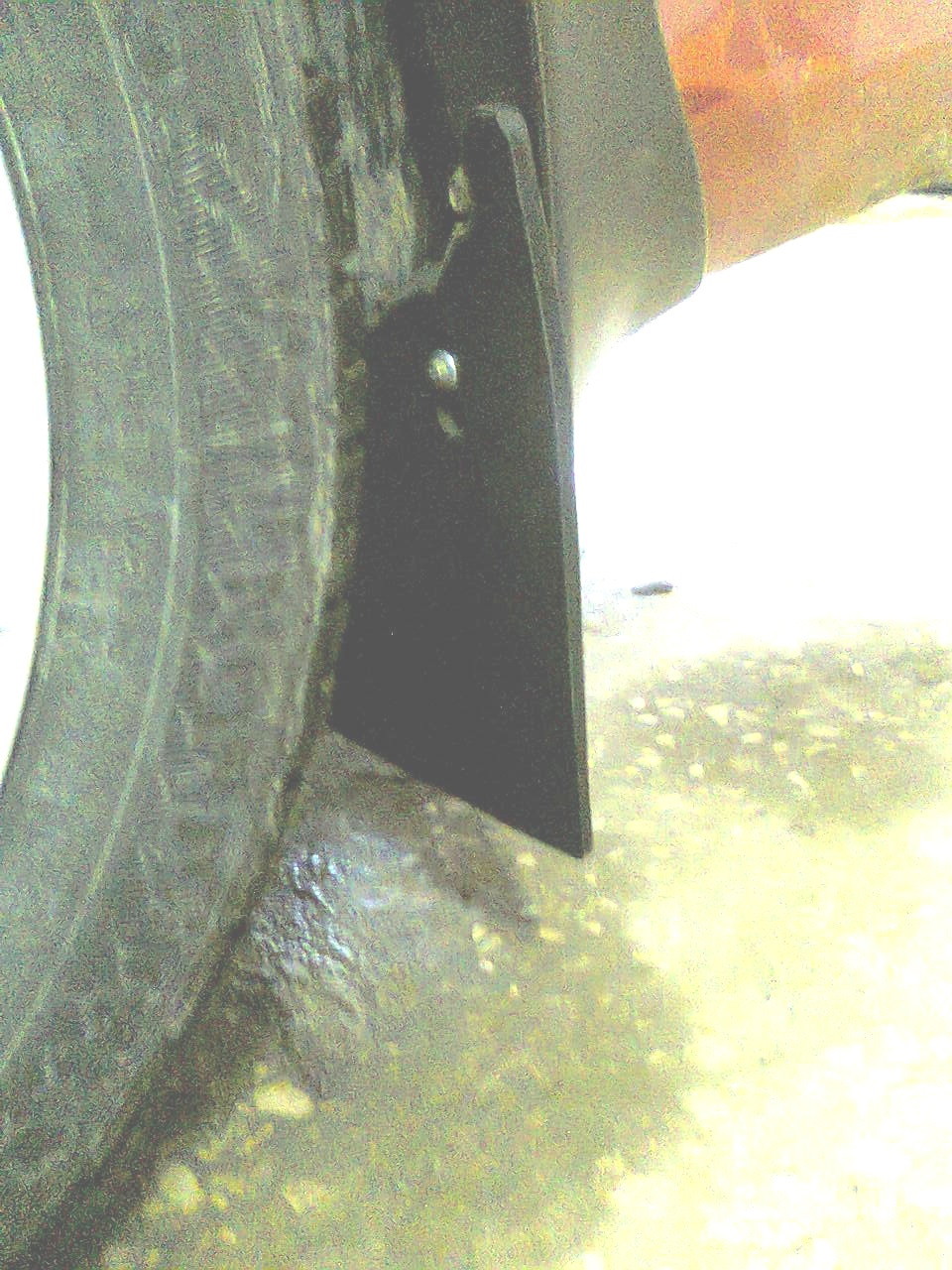

Габарит быстро закидает грязью.
Чтобы меньше закидывало грязью, сделал быстросьемные допбрызговики на задней оси.
Поживём увидим, в прошлом году брал московский прицеп вроде не очень закидывало, а вообще с брызговиками идея не плохая…

Спасибо за совет :-)
