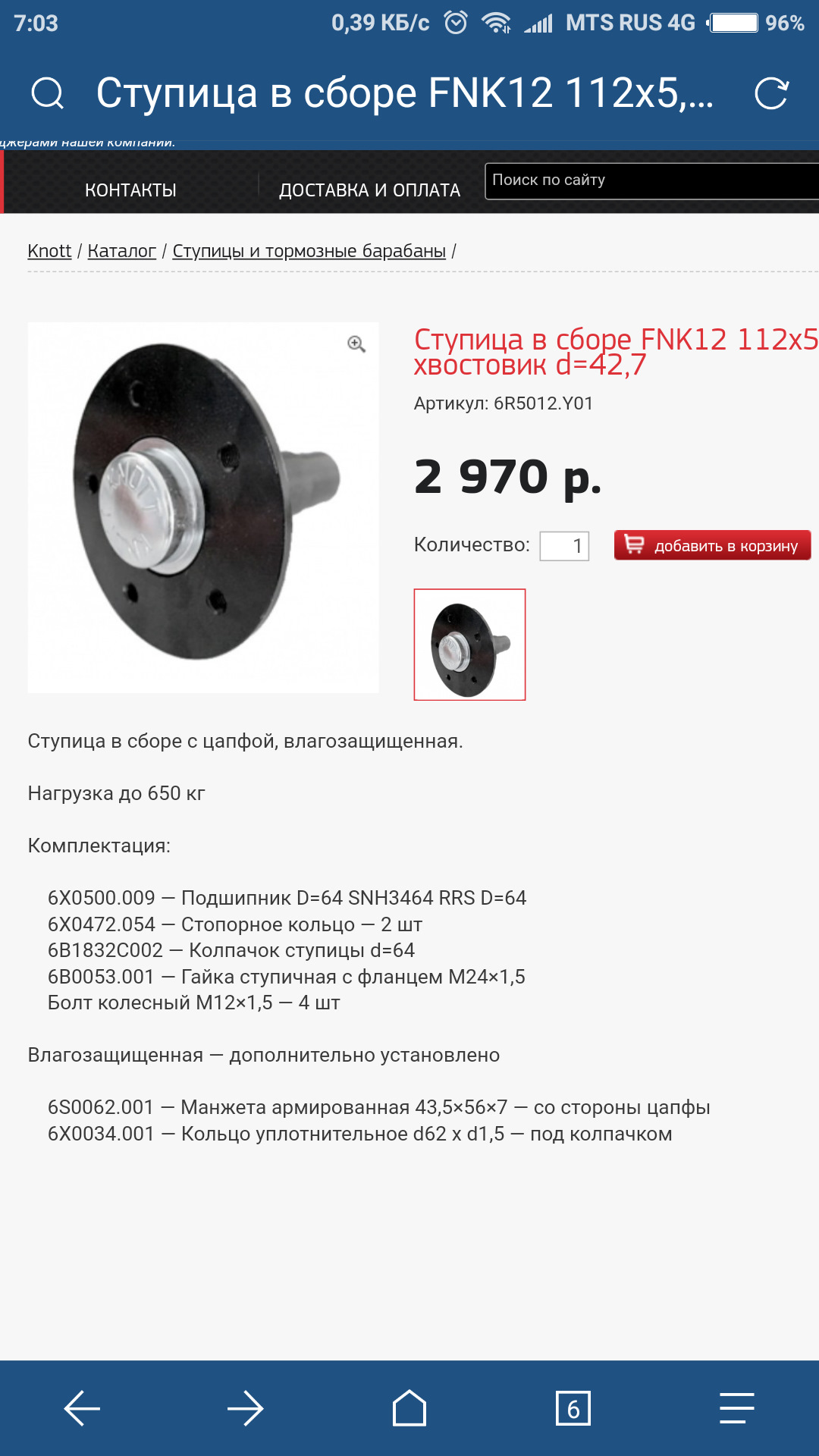

"Мы ставим ступичные подшипники, применяемые для передней, ведущей оси, диаметром 64 мм. Такие узлы заведомо выдерживают большую нагрузку на колесо, нежели чем задние ступичные, вдобавок, у таких узлов конструктивно больше заложен ресурс. А с недавнего времени мы стали применять изделия компании VBF, Вологда. Этот завод входит в пятерку лучших по изготовлению подшипников в России.
www.treiler.ru/news/katites-vy-bez-problem/

Надо вскрывать, применяют два размера 64 и 72, какой у меня хз.
Колпачек грязевлагозащитный вскройте и сразу поймете размер без разборки!
