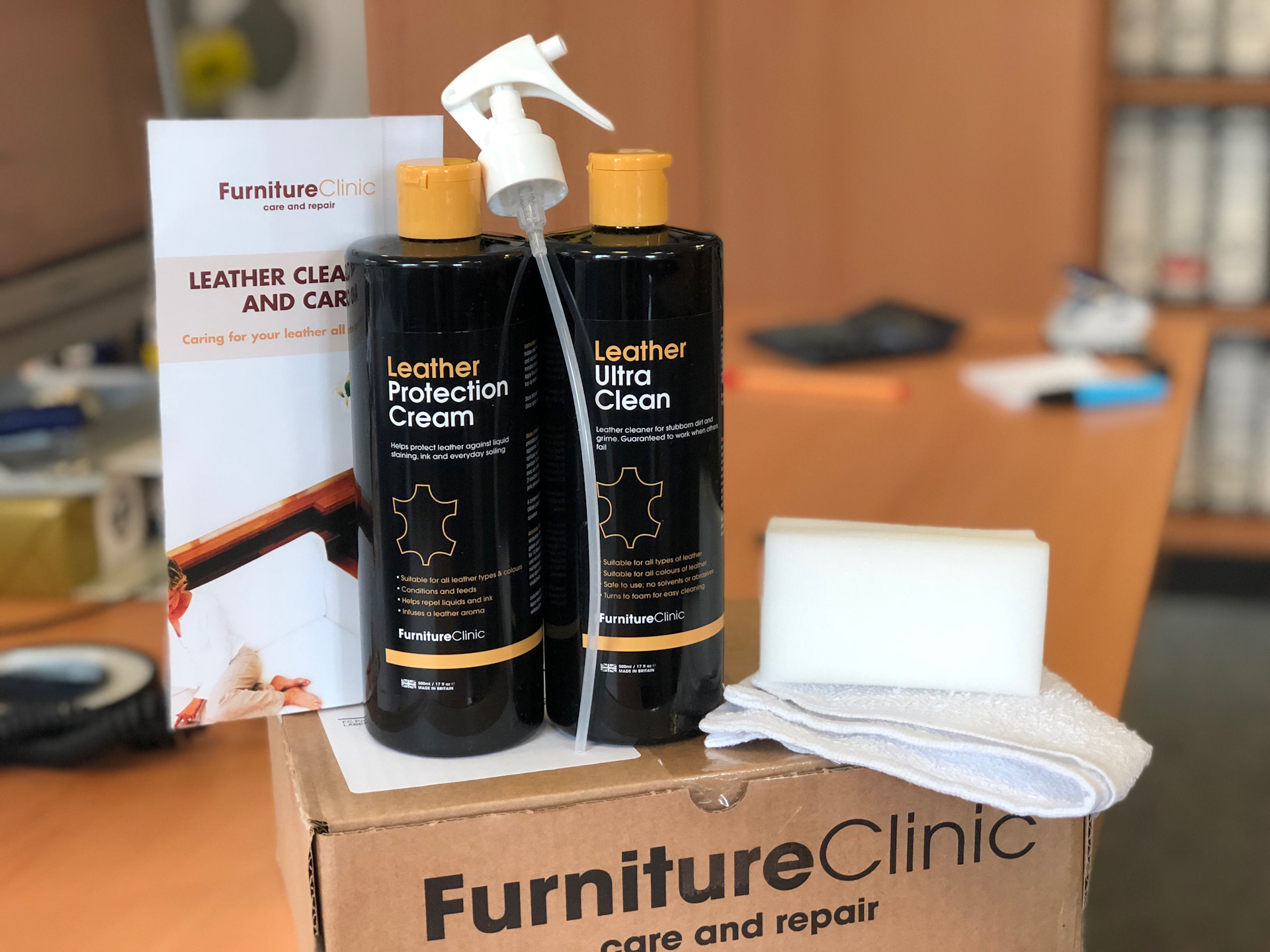

Всё тот же fclown рекомендовал приобрести этот набор для ухода за кожей.
За пределами Европы он называется LeTech, а в Европе — Furniture Clinic.
Цена от 38 до 50 евро. Брал на амазоне немецком — ссылка

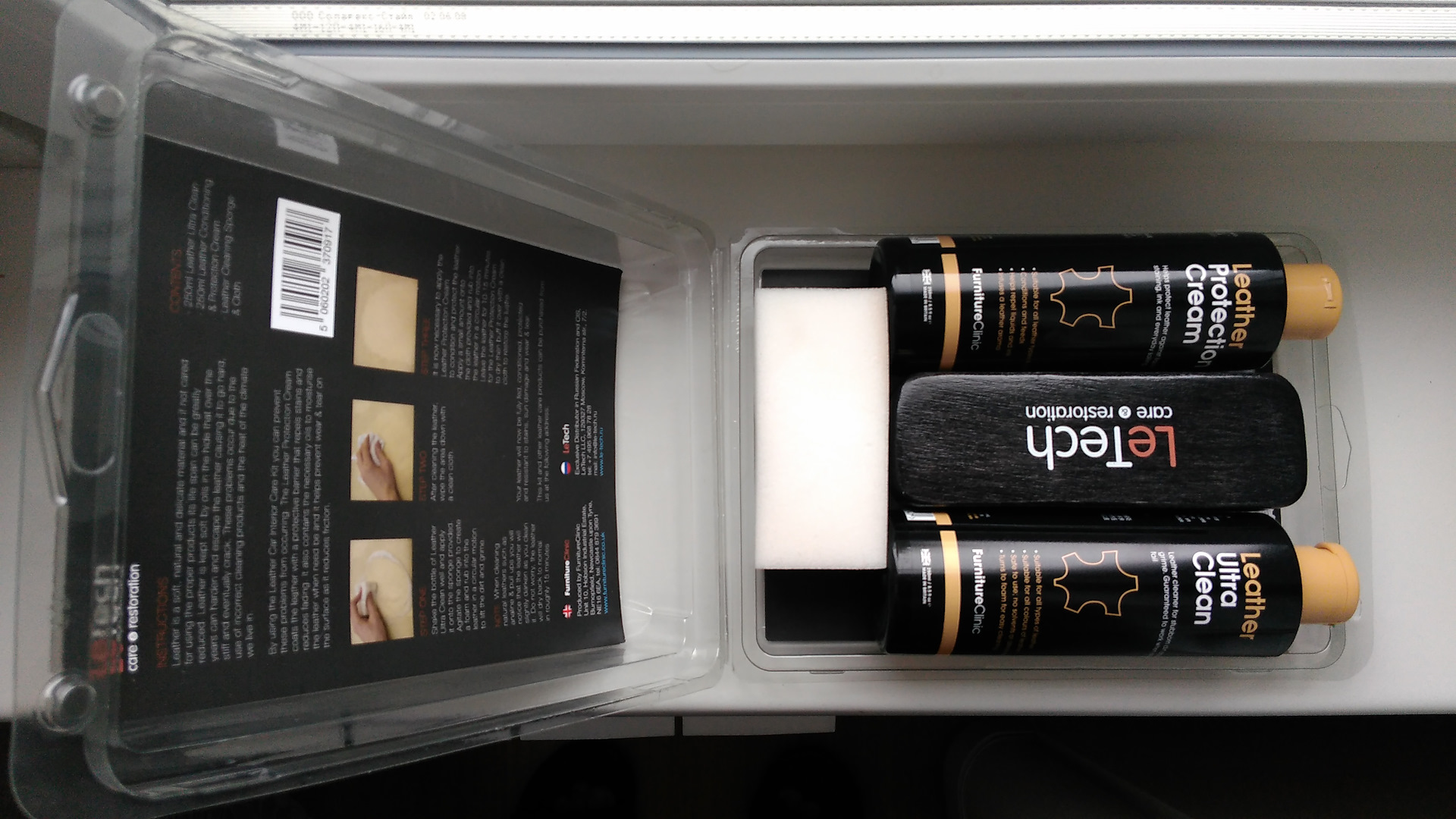

Раньше у них были светлые бутыли, теперь такие, как на фото ниже. Модернизировали, типо)
Входит в комплект:
Cредство для чистки кожи (Leather Ultra Clean)
Защитный крем для кожи (Leather Protection Cream)
Губка для чистки кожи
Мягкая ткань для нанесения крема и полировки кожи (Terry towel)

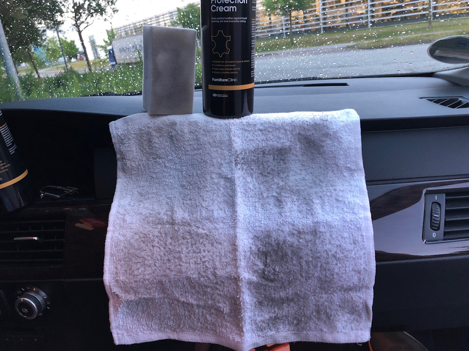

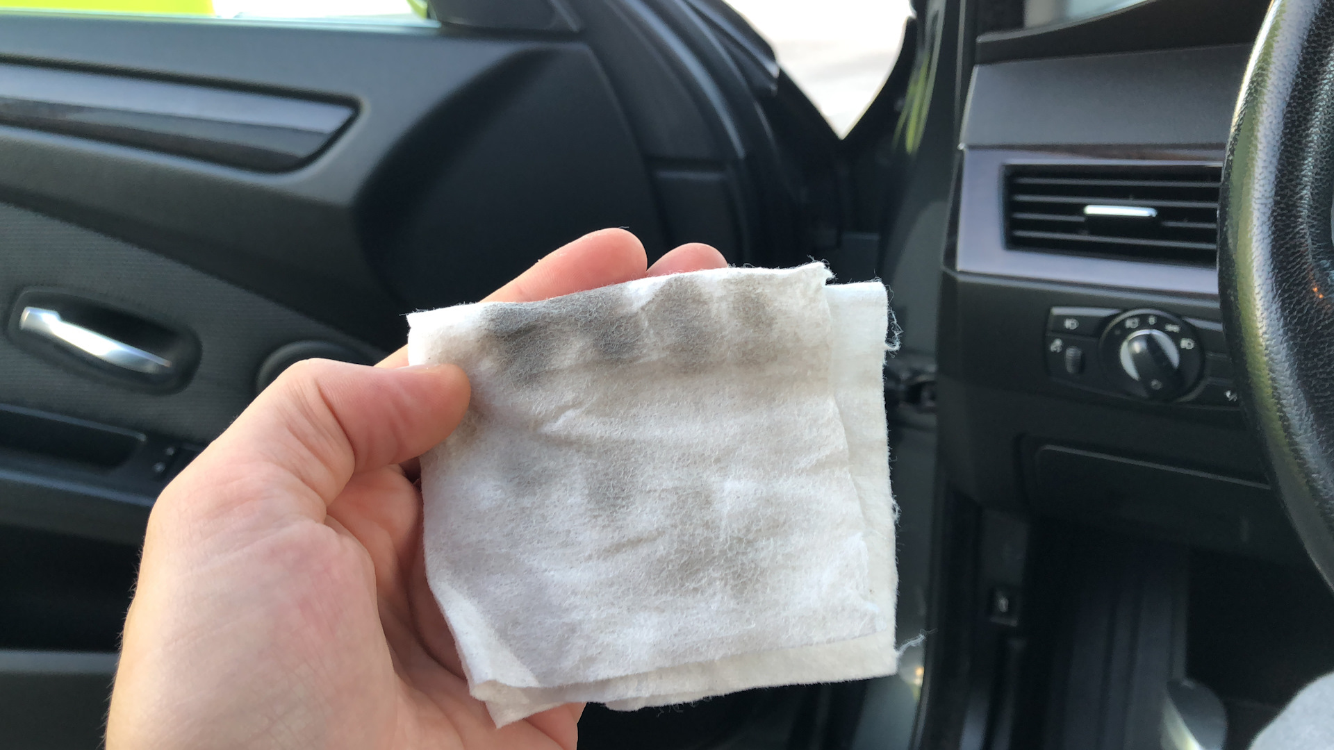

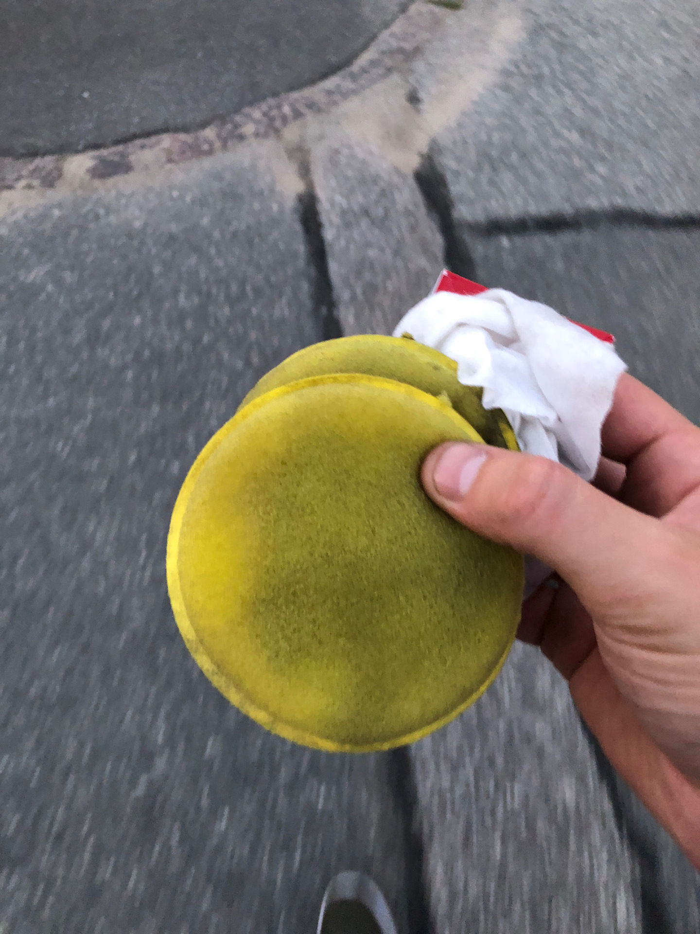

Насколько я понял, кожу в моей машине если и чистили, то только тряпкой влажной и всё. Даже протерев обычный салфеткой для кожи, у нас такая грязюка.

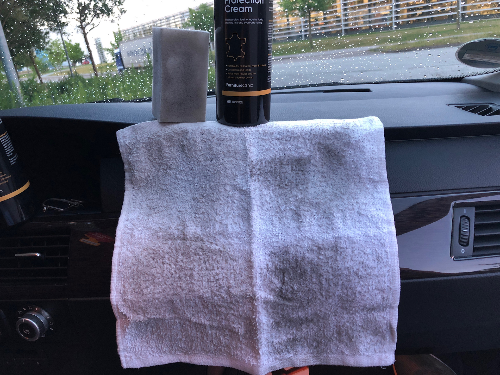

Первый подход
Губка, по моему мнению, слишком слаба для выковыривания грязи из кожи. Но на фото ниже результат работы только с губкой.
Делал так: вспенивал на губке очиститель (3-4 пшика), чистил кожу, вытирал фиброй, чистил ещё раз, затем покрывал защитным лосьоном из комплекта и минут через 15 протирал сухой фиброй. Всё по инструкции.

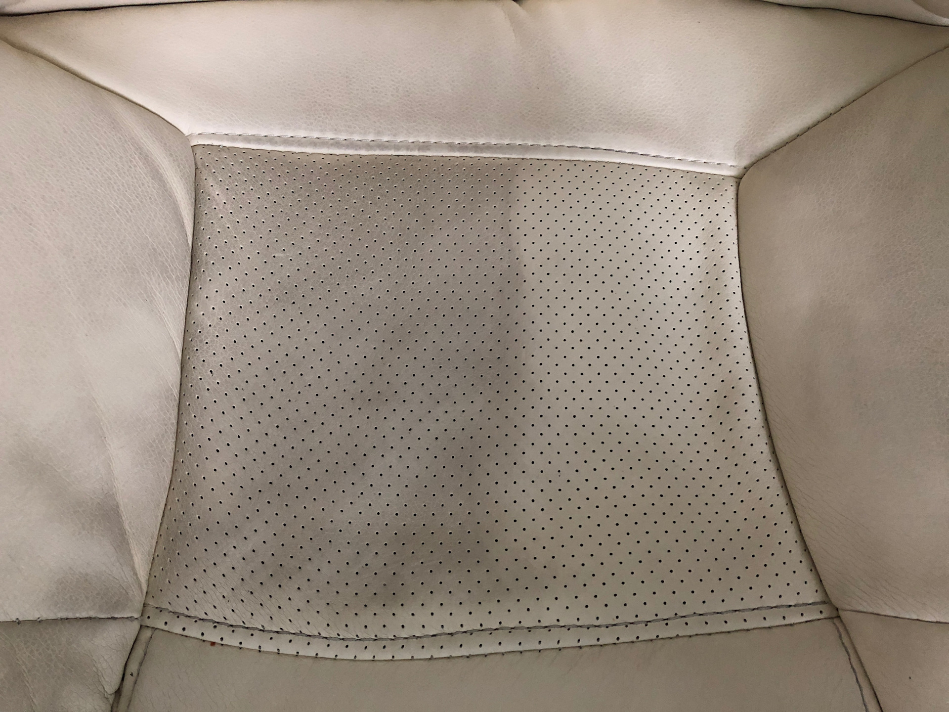

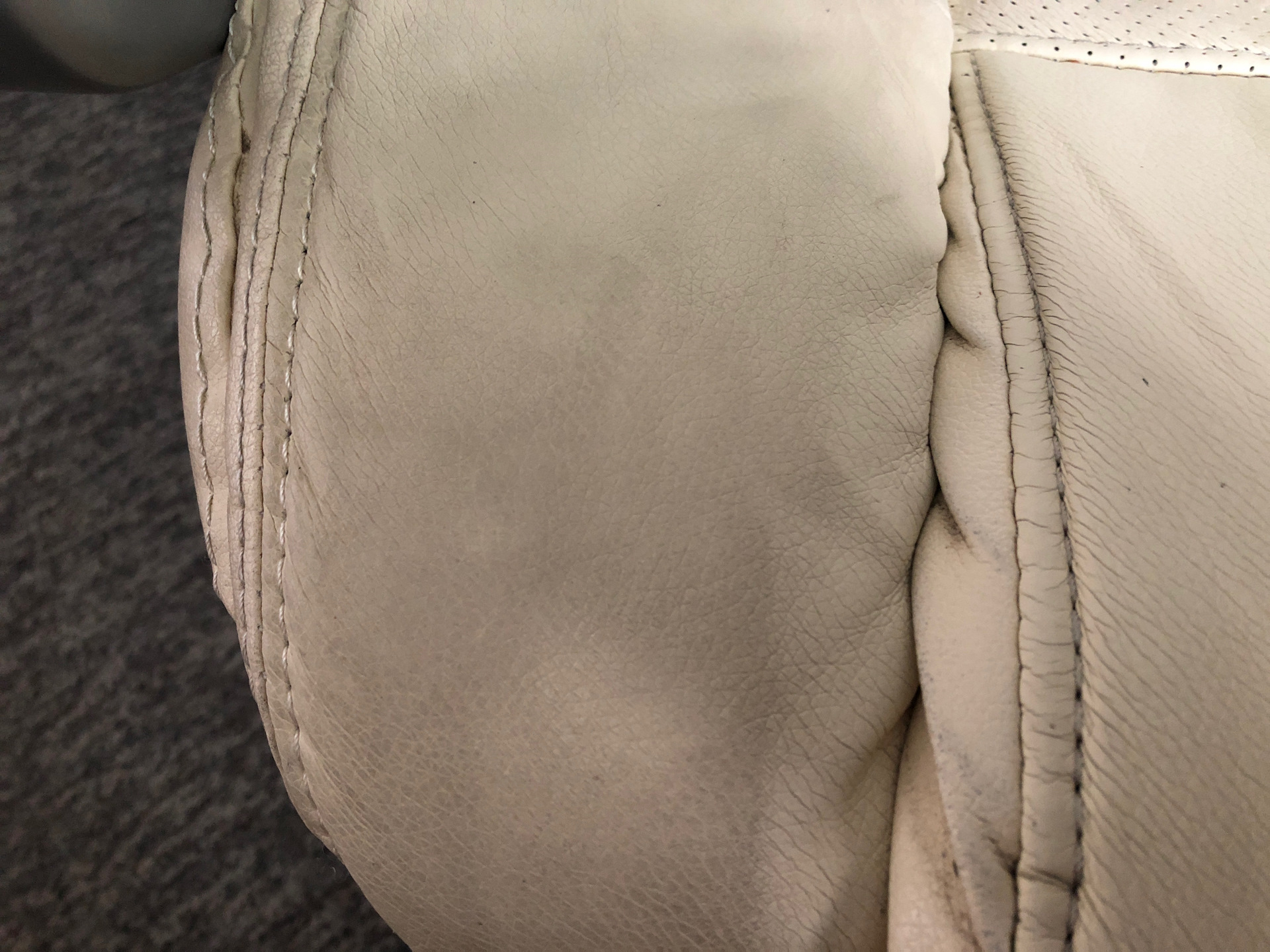

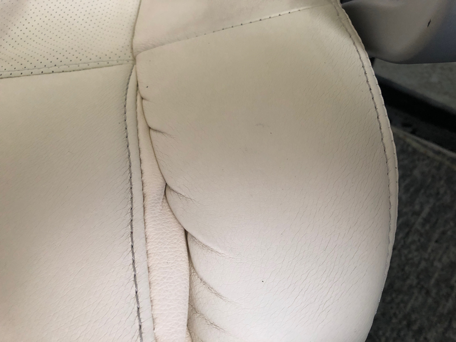

Следующим под нож попал мой стул, который три года не видел спа процедур.
На бежевом цвете, конечно, грязюка сильно видна, но после чистки — результат на лицо.

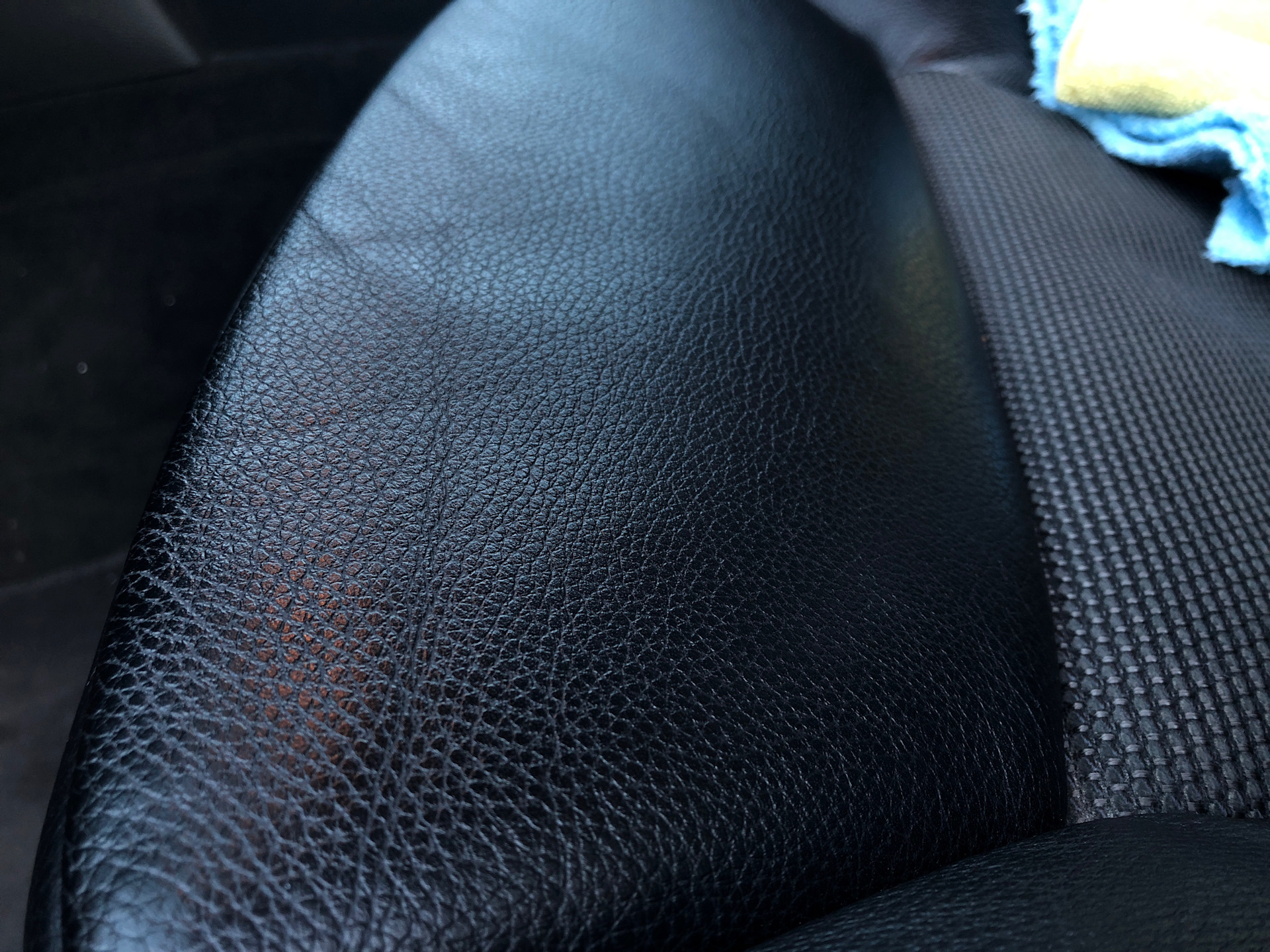

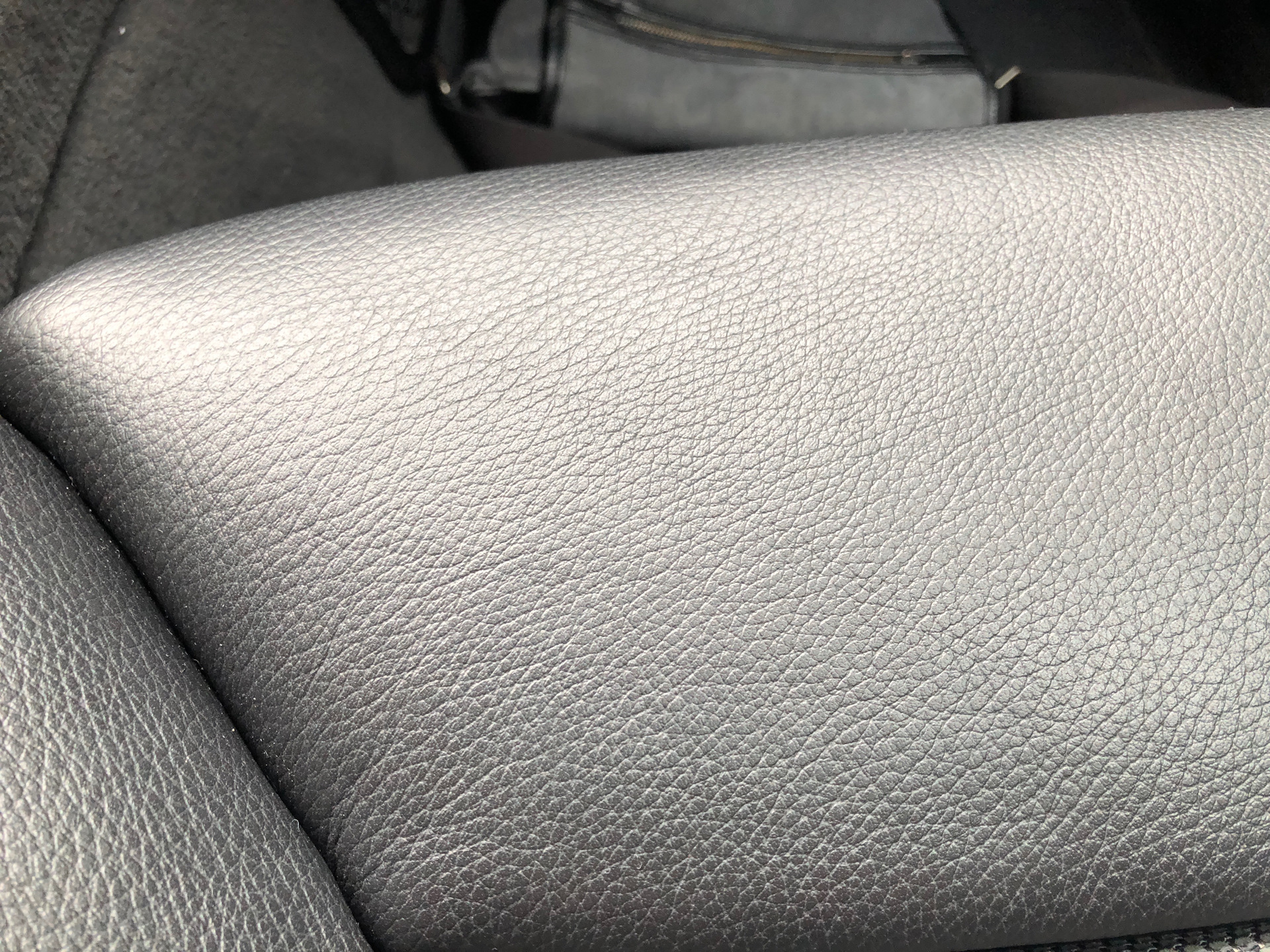

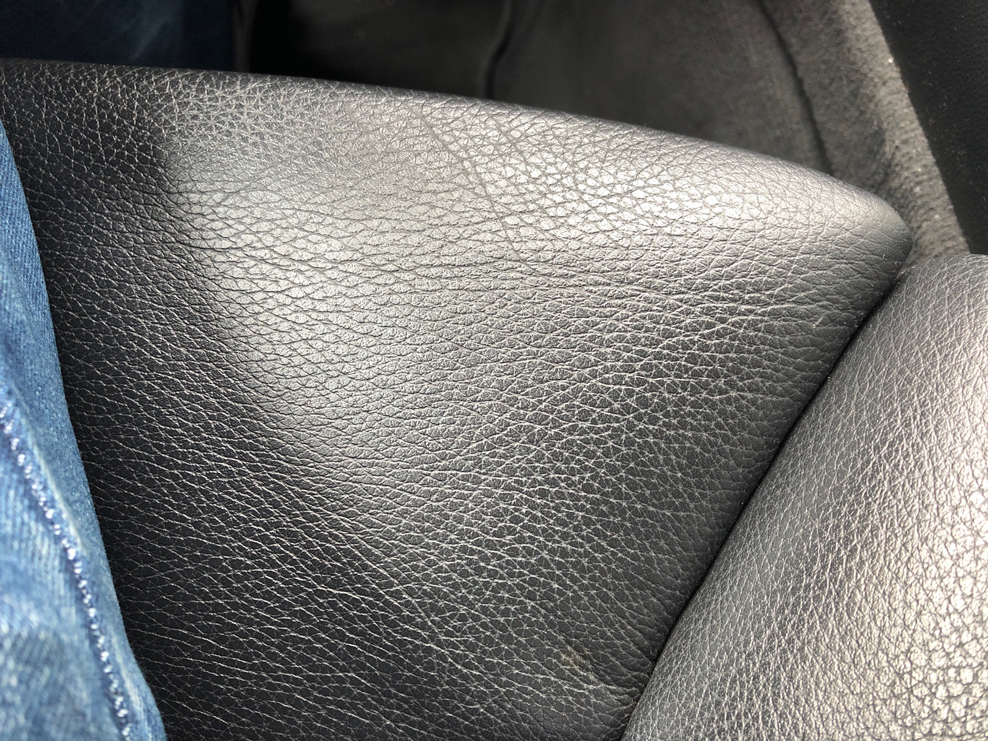

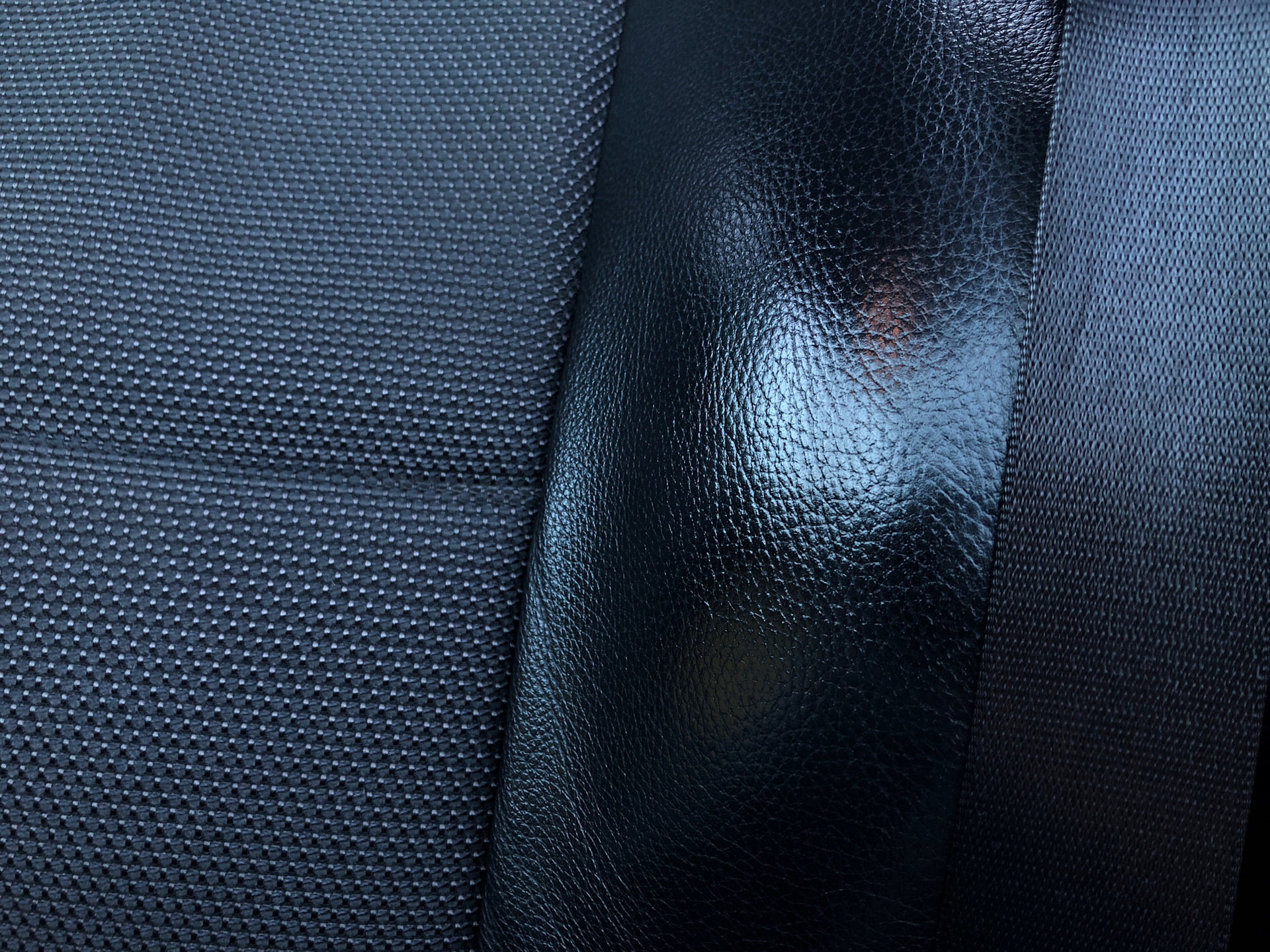

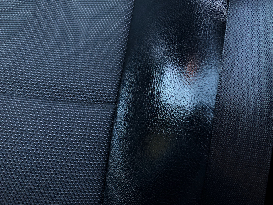

Водительская
Вот так блестит грязь.

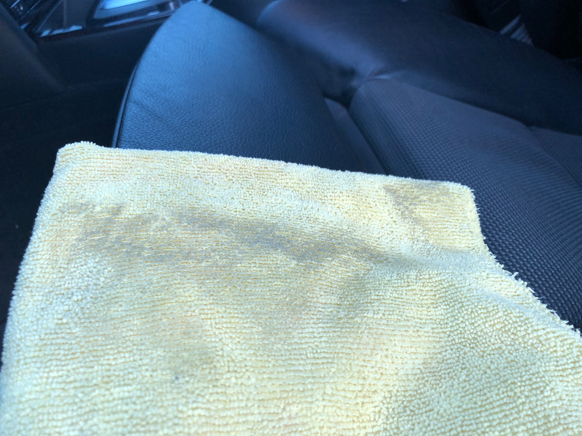

Чистил щёткой от Sonax для кожи. Она более менее нормальная, не жёсткая. Ещё использовал дешёвые апликаторы. Чистят они норм, достают там, где щётка не проходит. Мне понравилось.

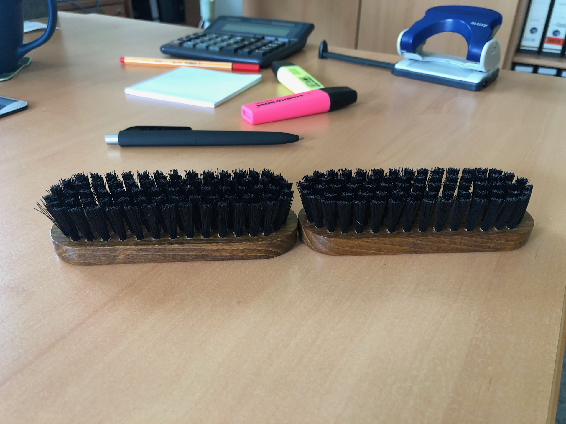

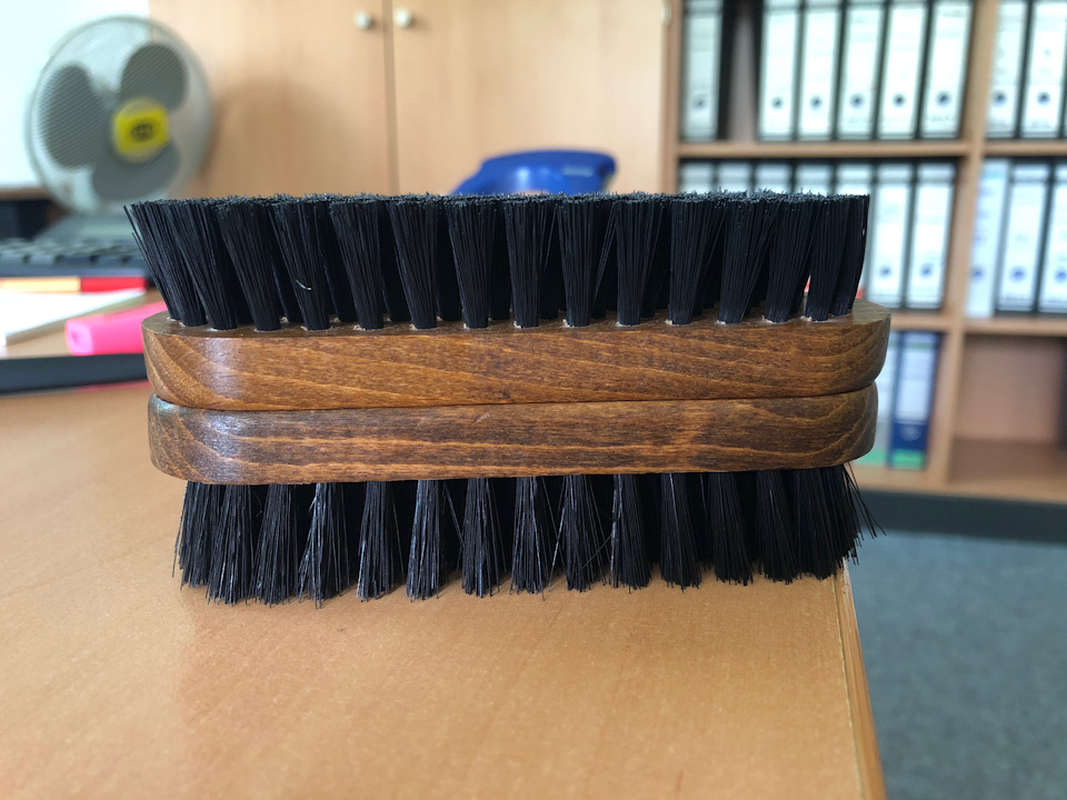

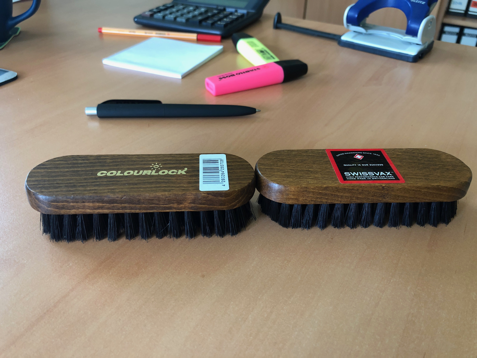

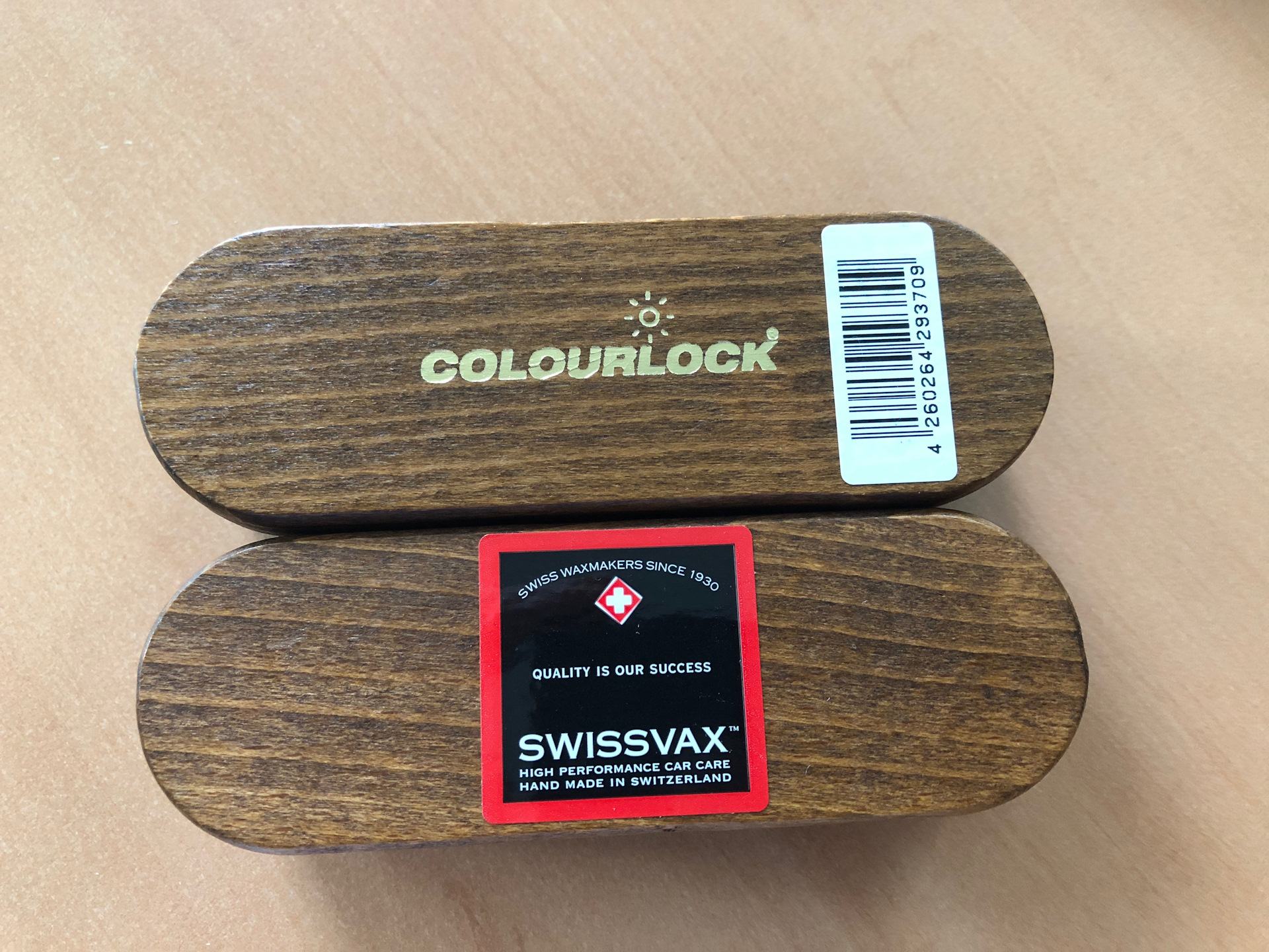

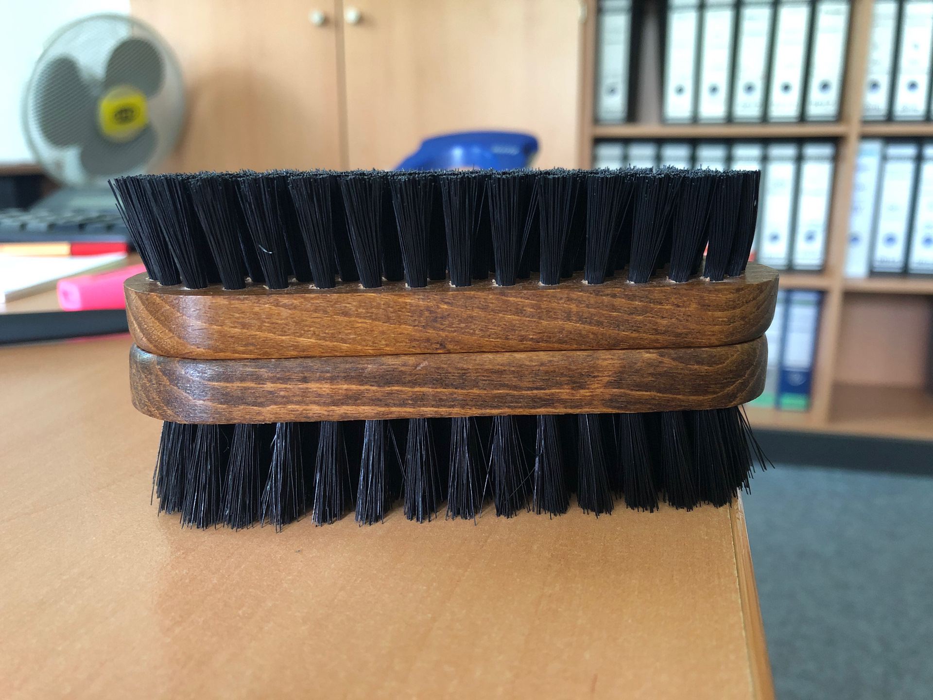

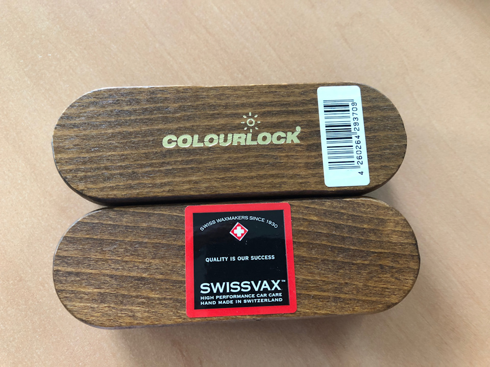

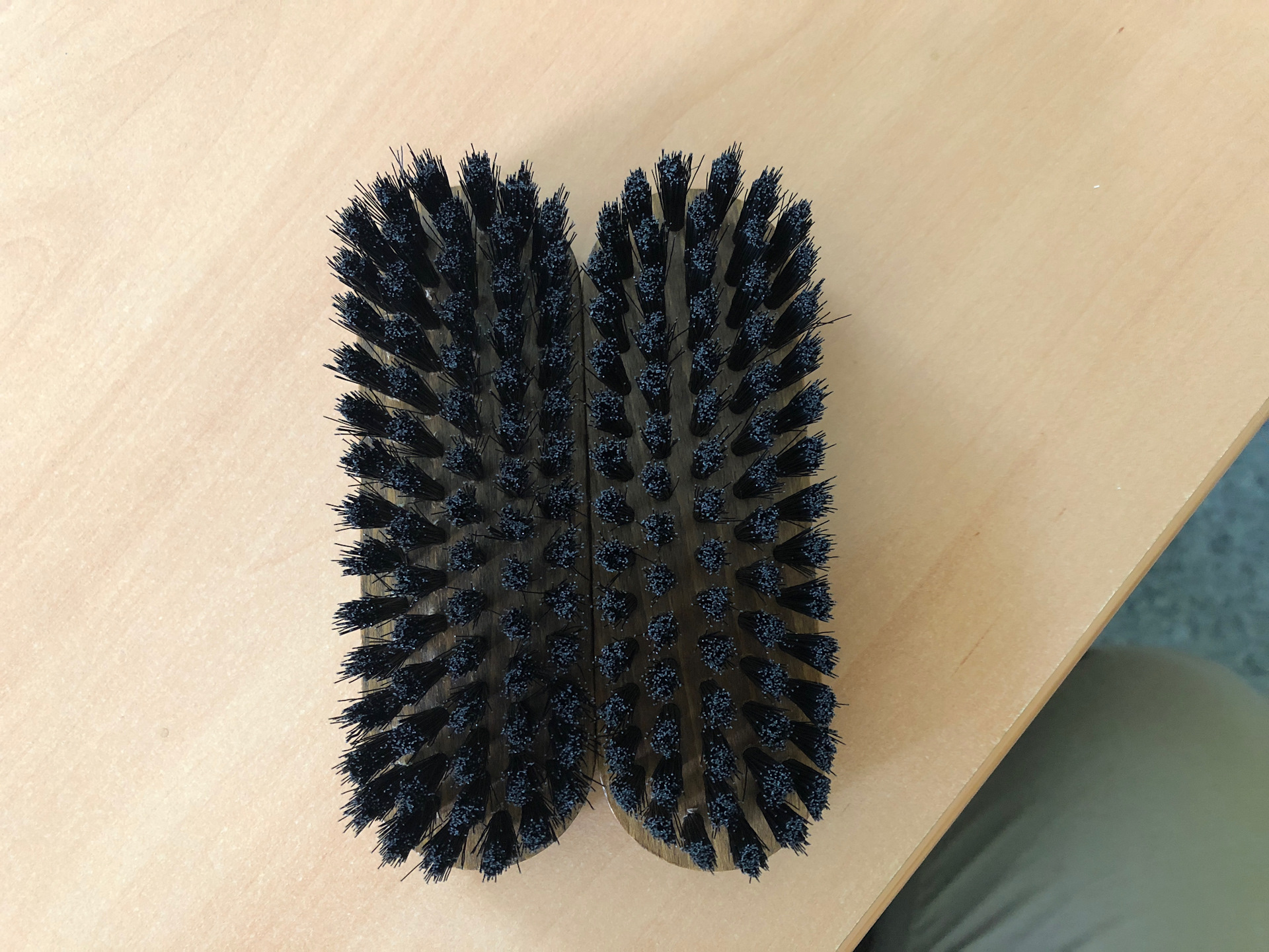

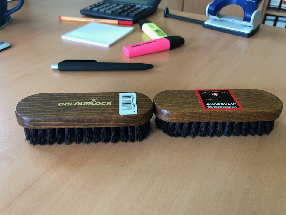

А далее немного фетиша. Заказал две щётки для чистки кожи: Colourlock и Swisswax.
Честно, я очень удивился, когда увидел абсолютно одинаковые щётки.
У Colourlock логотип оттиснён, а Swisswax обошлись тупо наклейкой. Вторую отправил обратно. Но этим всё не закончилось, а только началось.

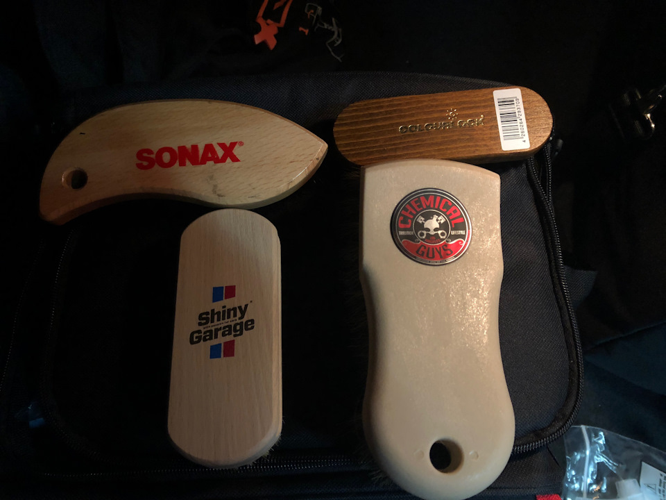

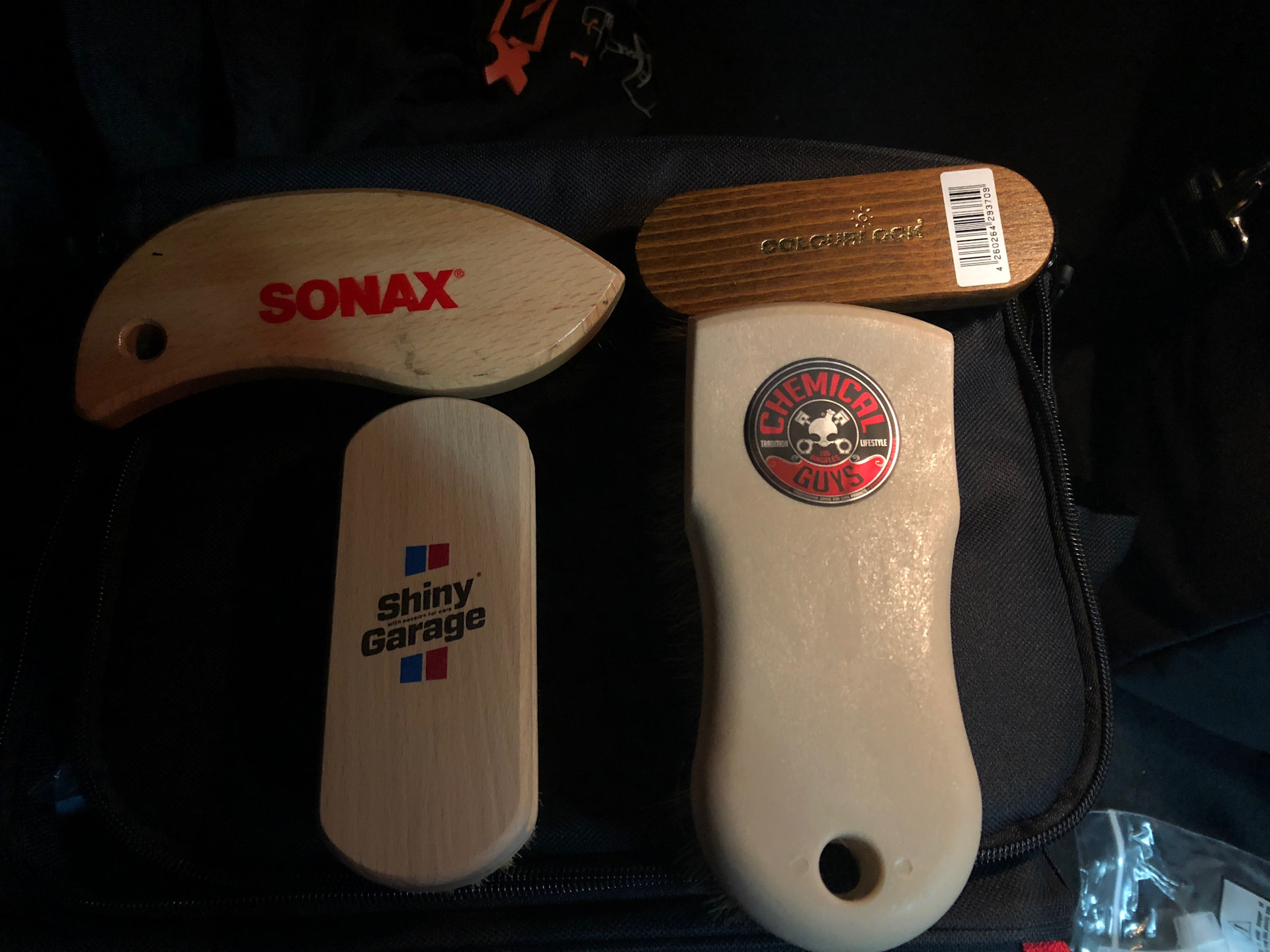

Заказал Chemical Guys щётку для кожи, она самая мягкая из всех (вроде конский волос) и Shiny Garage.
Химиков не пробовал пока, почищу перед зимой кожу. А вот Shiny Garage удивила мягкостью. Думаю, что буду этими двумя пользоваться.
По мягкости я бы распределил так:
1. Chemical Guys
2. Shiny Garage
3. Sonax
4. Colourlock
Последнюю вообще не рекомендую, при чистке она разбрызгивает пену по всему салону, даже если медленно трёшь.Самая жёсткая, короче.

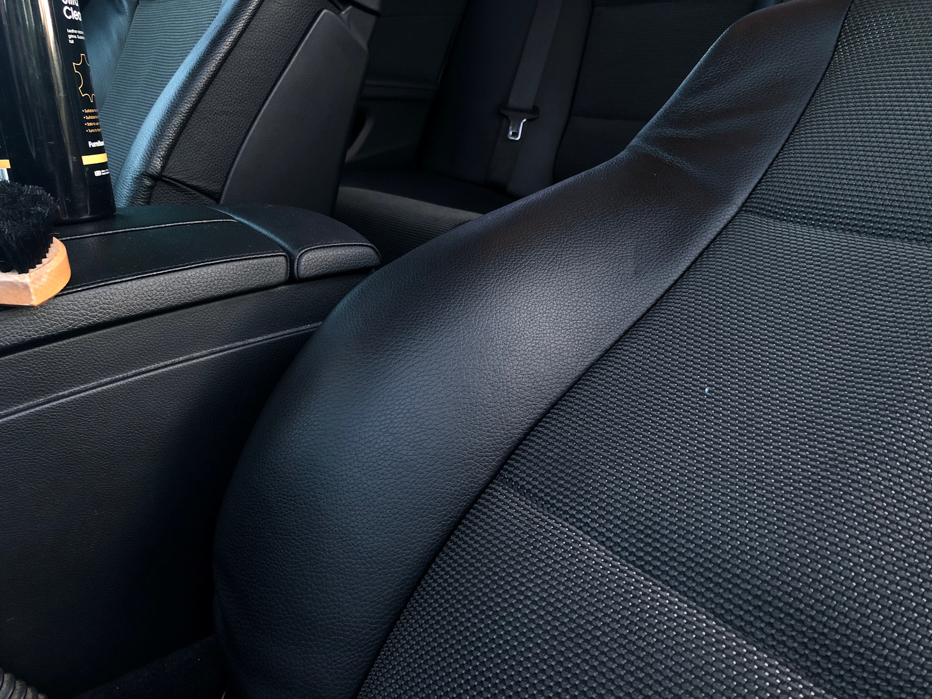

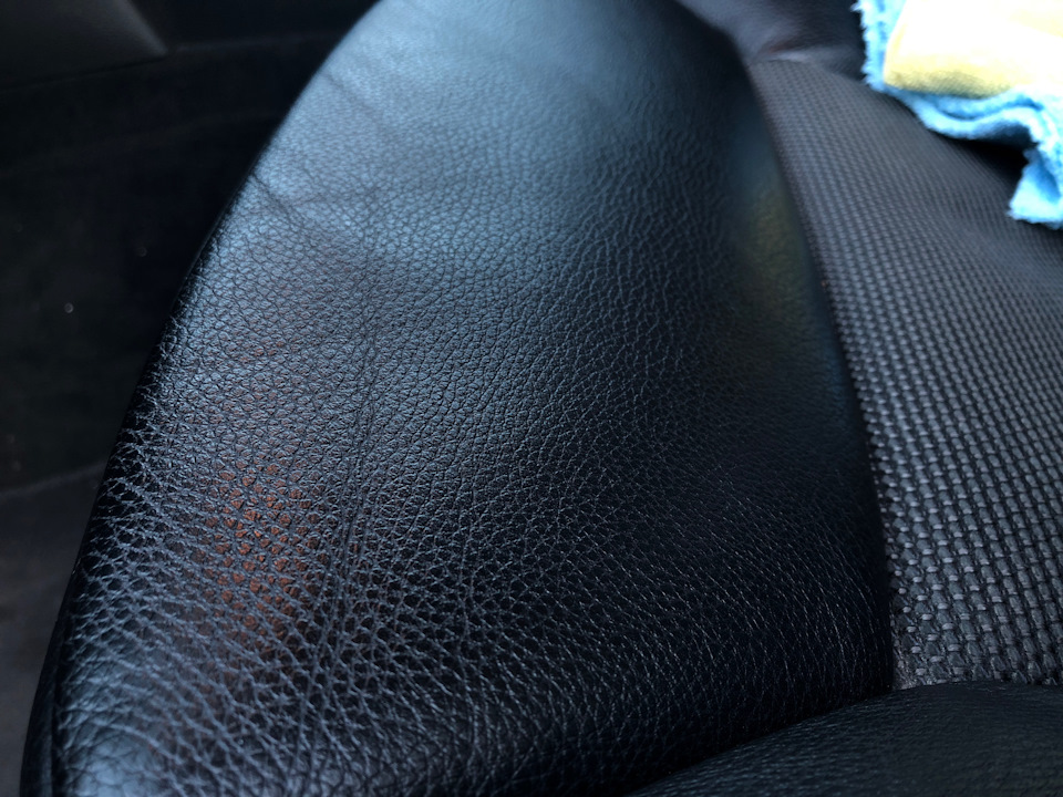

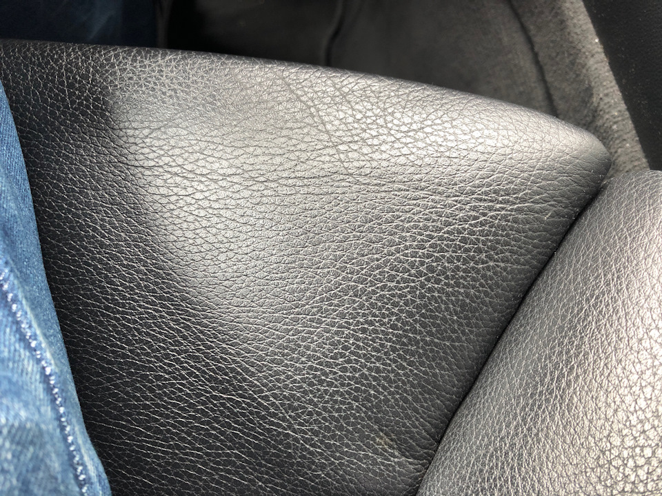

Кожа сразу после чистки приобретает небольшой глянц (чего я не хочу категорически), но после суток начинает становиться более матовой. Могу предположить, это зависит от количества нанесённого лосьона.
Не понравился триггер в комплекте, расход очистителя. Расход лосьона очень мал, очень приятный запах кожи.

щетки одинаковые по жесткости ?
нет

Колорлок поставляет свою химию для кожи в Свисвакс, поэтому щетки одинаковые.
Вот это интересно. То есть покупая набор для кожи от Свисвакс за 90 евро, ты получаешь тот же Колорлок, который в три раза меньше стоит?
Да, только в более красивой бутылочке.

Тебе не в блистере прислали?
Жаль пенник не влазит, т.к. в подарок идет, а вот щетка влезла )
В коробке прислали, которая на фото)

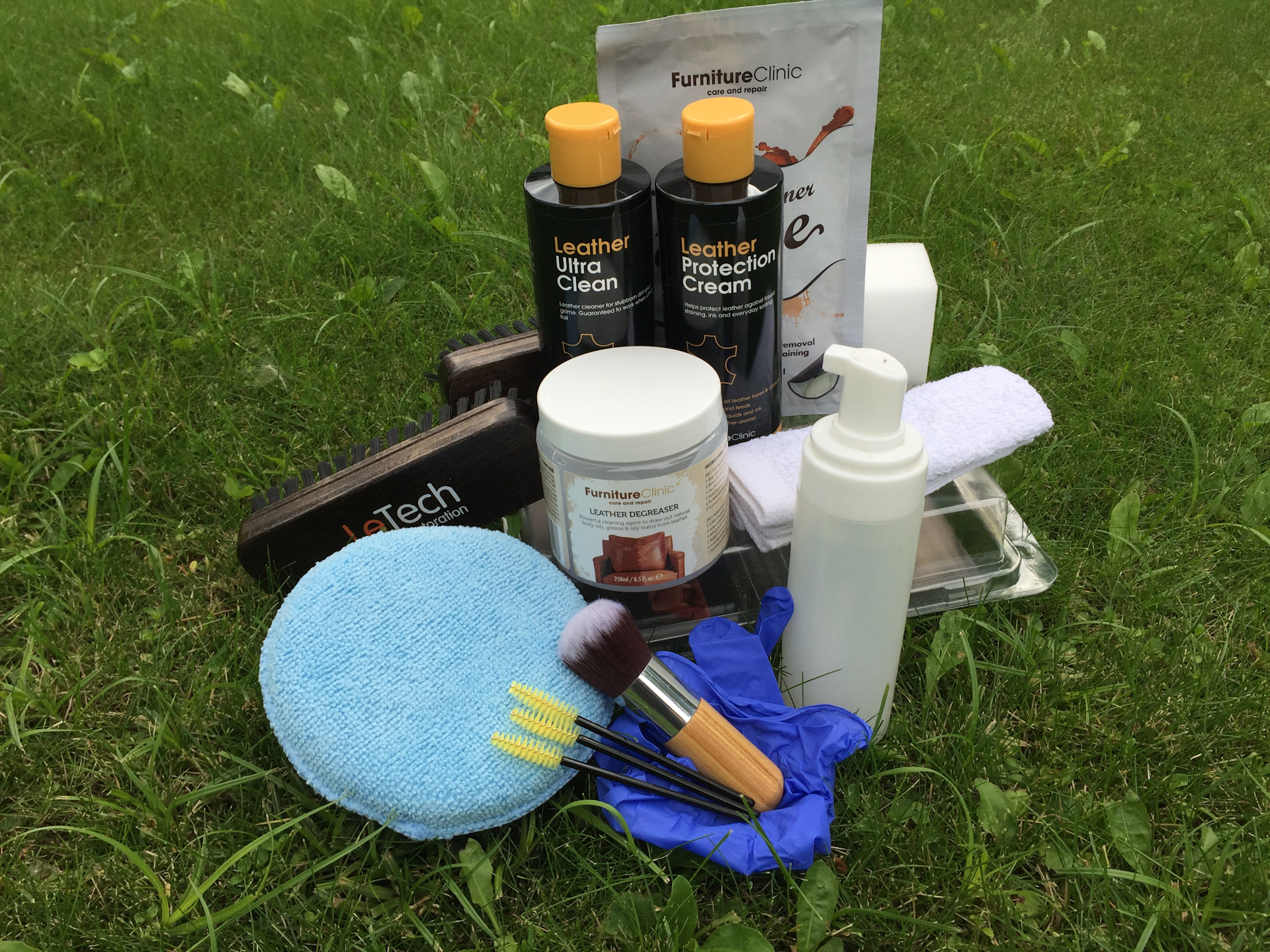

подарок идет щетка и пенник в малом наборе, но без триггера
polirolka.ru/sredstva-dly…a-za-kozhey-komplekt.html
пенник тебе надо обязательно купить, за счет него уменьшается расход очистителя

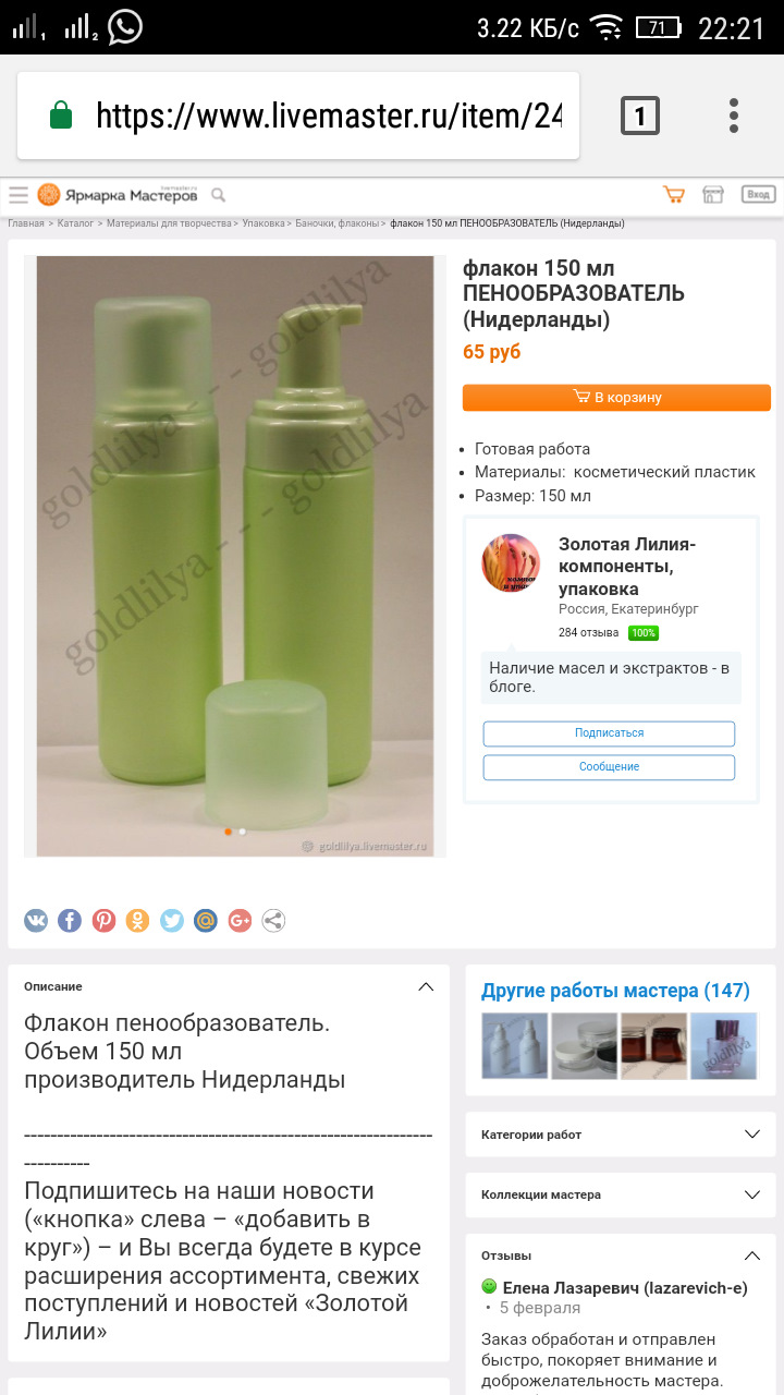

А вот на счет пенника
www.livemaster.ru/item/24…0-ml-penoobrazovatel-nide
поищи, я с цены офигел слегка, у нас за le tech отдельно ломят 465руб, этот голландский за 65руб ни чем не хуже будет

Остап, ты знаешь поискал, кое-как нашел, есть например в Екате, цена 65руб, плюс пересылка 350руб, в итоге выходит как летековскую в Полирольке у нас купить :))
