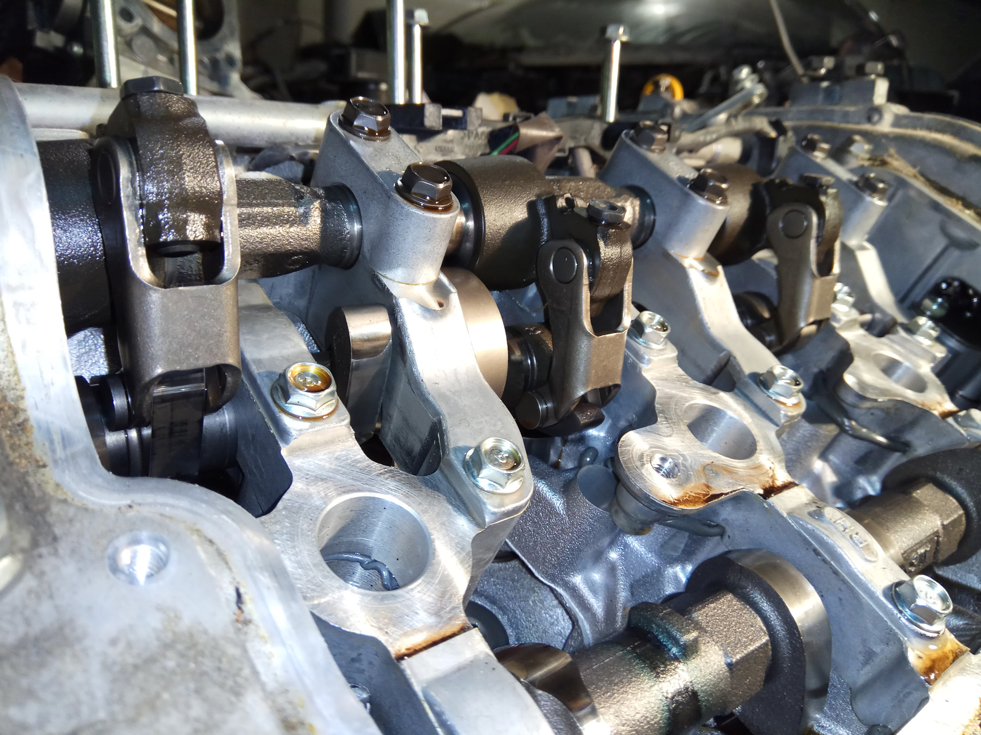

А чтож там)))
NISSAN VVEL (Variable Valve Event and Lift system)
Vvel это система изменения открытия клапанов и не более того а открываются они все теме же гидрокомпенсаторами

Это про vvel там просто третий вал который электронно и при помощи давления масла регулирует величину открытия именно впускного вала на Ютюбе есть видос как это работает. Так вот некоторые люди здесь седящии чистили сетки на том приводе. Ну может у меня масло не подходит, а может сетки засралось.

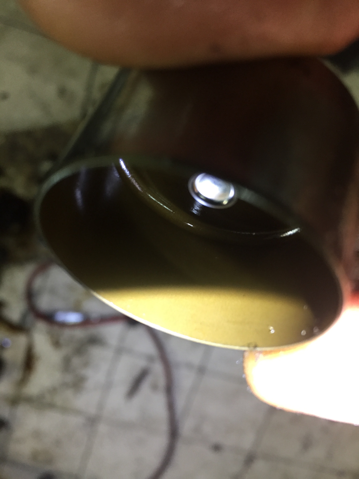

Вот такие стаканчики
Стучит только на холодную, или похер на горячую тоже стучит?
Стучит на горячую секунды 2 при плавном разгоне один раз потом нет и именно после того как машина постоит заведешь и такая херня. Разово!
Прокладки давануло 100%)
Ну может быть так как мотор керосином откипал от ржавчины в течении месяца вскрою посмотрю, но исходя из америкосовских видосов там должно быть пару ошибок! Ошибок нет !

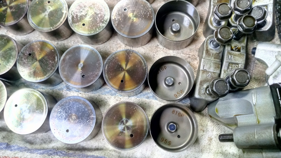

Шум в клапаном механизме на этих моторах норма
с чего бы?) на моем пробег 127к мотор как с новья, так и сейчас работает ооочень тихо. Посторонние звуки для этого мотора нихера не норма.
потому что на этом моторе стоят толкатели. Со временем на клапанах появляется нагар и зазор в клапаном механизме увеличивается. От сюда и цокойщий звук.
на 80к нагар и зазор? откуда ему там взяться) на 35de то клапана на большинстве моторов еще хер кто регулировал, хотя там моторы есть с дикими пробегами, что уж говорить про 37hr c пробегом 80к.
Толкатель с vq35de. Место контакта с клапаном разбито. Так же машина заехала с звуком в клапаном механизме
пробег на этом de какой, за 200к? Я с вами согласен, что шум от них имеет место быть, тем более при больших пробегах, но не на пробеге 80к)

Скорее всего в первые секунды слышно как самовыстпвляется VVEL.
