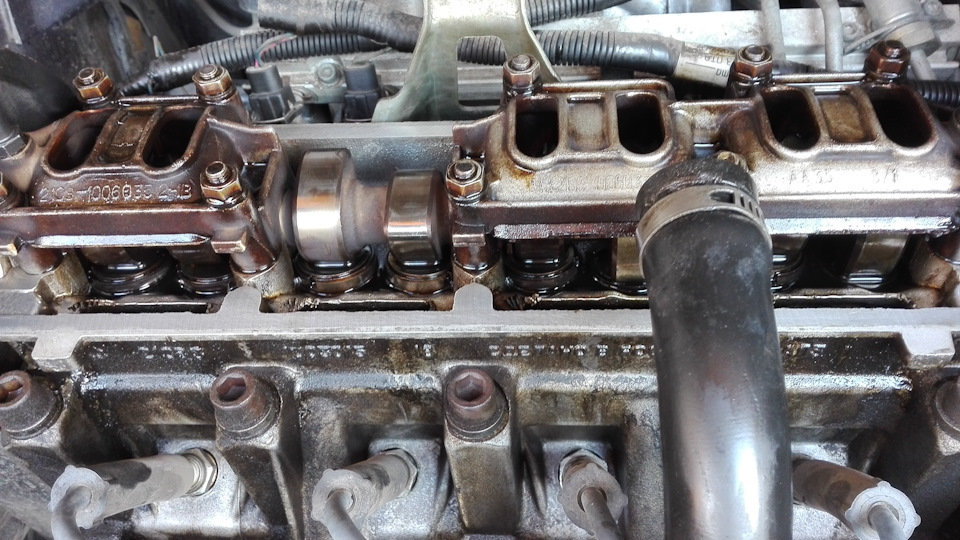

Вроде тоже не грязно, но вот после всех процедур грязи вымывалось прилично, вентиляция картерных газов была особо грязная.
Вижу лак. Подозреваю он и отваливался, загрязняя промывку, потому что местами его уже нет
Да лак, но этот лак легко удалялся.

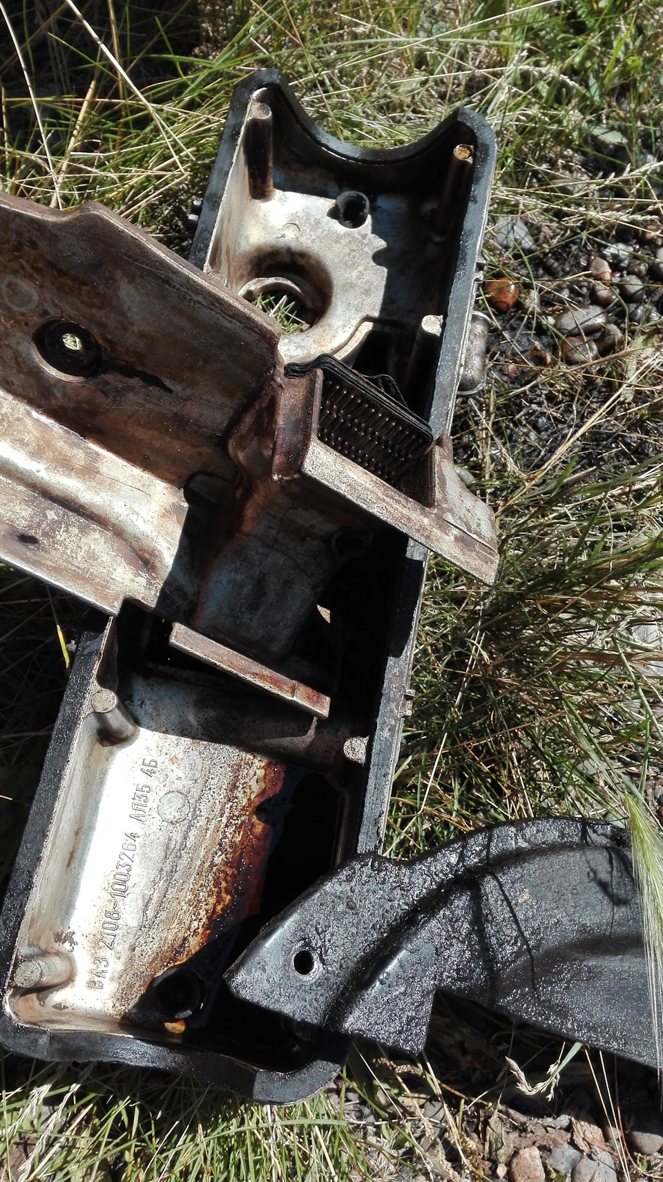

Вот крышка клапанная, только брызнул карбклинером дешевым на маркировку детали и чистый метал.
