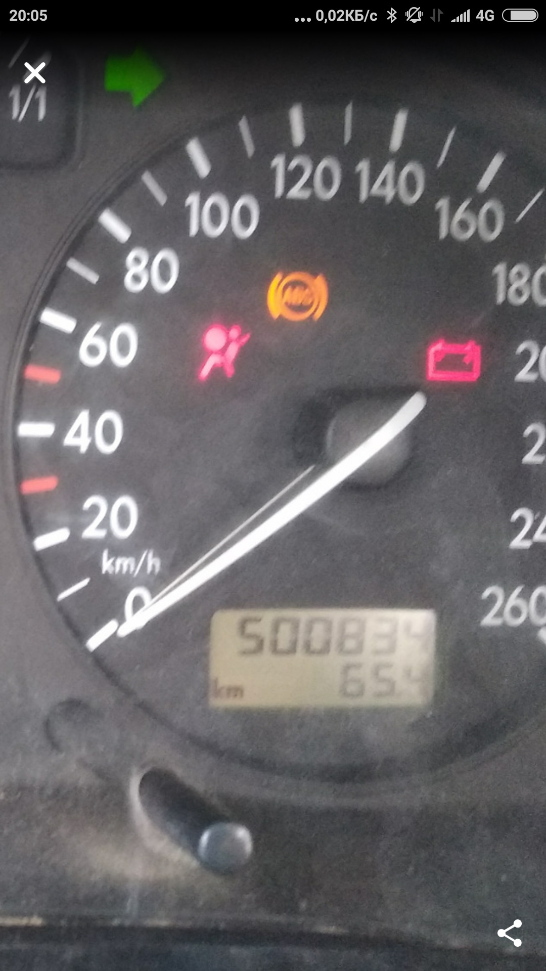

Итак прежде я задавал вопрос, из за чего отключается на панели приборов бортовой компьютер и падают все стрелки, все остальное (ошибки, время, пробег работает) работает, в итоге никто толком не дал ответа, вчера полез в блок двигателя, хоп, панель работала аж 50км безперебоев не смотря на кочки, приехал поставил машину, потом через пару часов купания на море заводу заработала и потом хоп отключилась и почти 2зкм вообще не реагировала, потом включилась, сегодня завел машину также беда, посоветовали контактную группу поменять форумчани, Вопрос, может ли быть проблема из за неё с приборкой(если да, то логичную цепочку расскажите пожалуйста, причем здесь контактная группа) и основной вопрос, почему когда снимаю предохранитель под номером 15, она сразу работает нормально и не отключается(ну раньше так было), вставляю снова начинает своей жизнью жить, подскажите, почему предохранитель не отключается полностью панель, а наоборот полностью даёт ей жизнь?

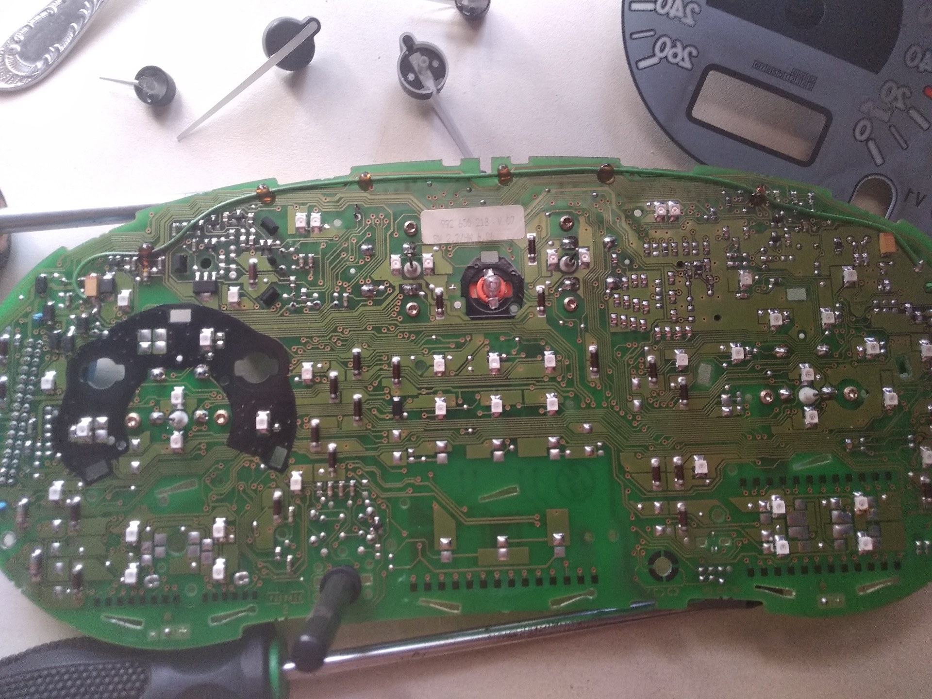

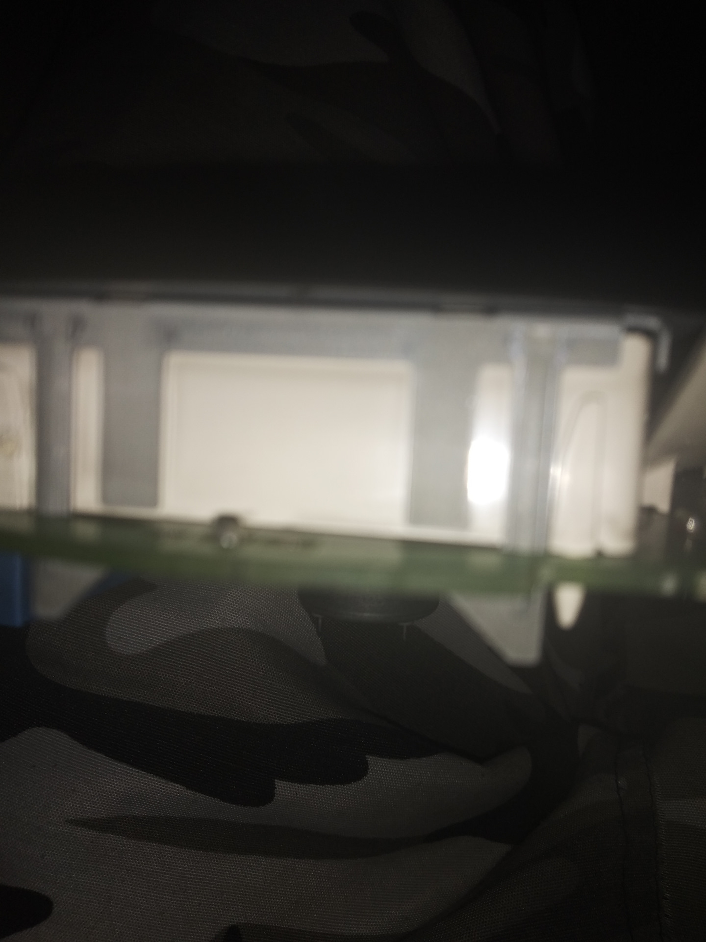

Итак уважаемые господа, после того как меня направил на путь истинный Venom 732, Что требуется пропаять панель, в (комментариях есть ссылка как все подробно сделать), я все сделал как было написано, даже те места где прозвонивались по дорожкам мы с соседом все одно пропаяли, (я настаял), первый тест прошел удачно, было правдой проеханного не много, все 8 км. Но от этого не изменяться суть, тьфу тьфу тьфу, не разу намека не было даже на отключение, стрелки все стоят на своих местах, не знаю может мне повезло просто, делал по принципу, где написано про пайку, человек там подсказал как он собирал, чтобы не пришлось перенастраивать панель(при снятых стрелках подключаем панель приборов, и включаем зажигание, чтобы все стрелки встали в своё положение и после отключается зажигание, и вставляем стрелки на нули и не какого разбега не будет) будьте внимательны при сборе, ниже на фотках в комментариях видно, чтобы будет если не плотно прижимается дисплей(ну это, чтобы Вы по 20ть раз не разбирали). Всех благодарю, если что то измениться отпишу) Всем удачи и полных баков!))

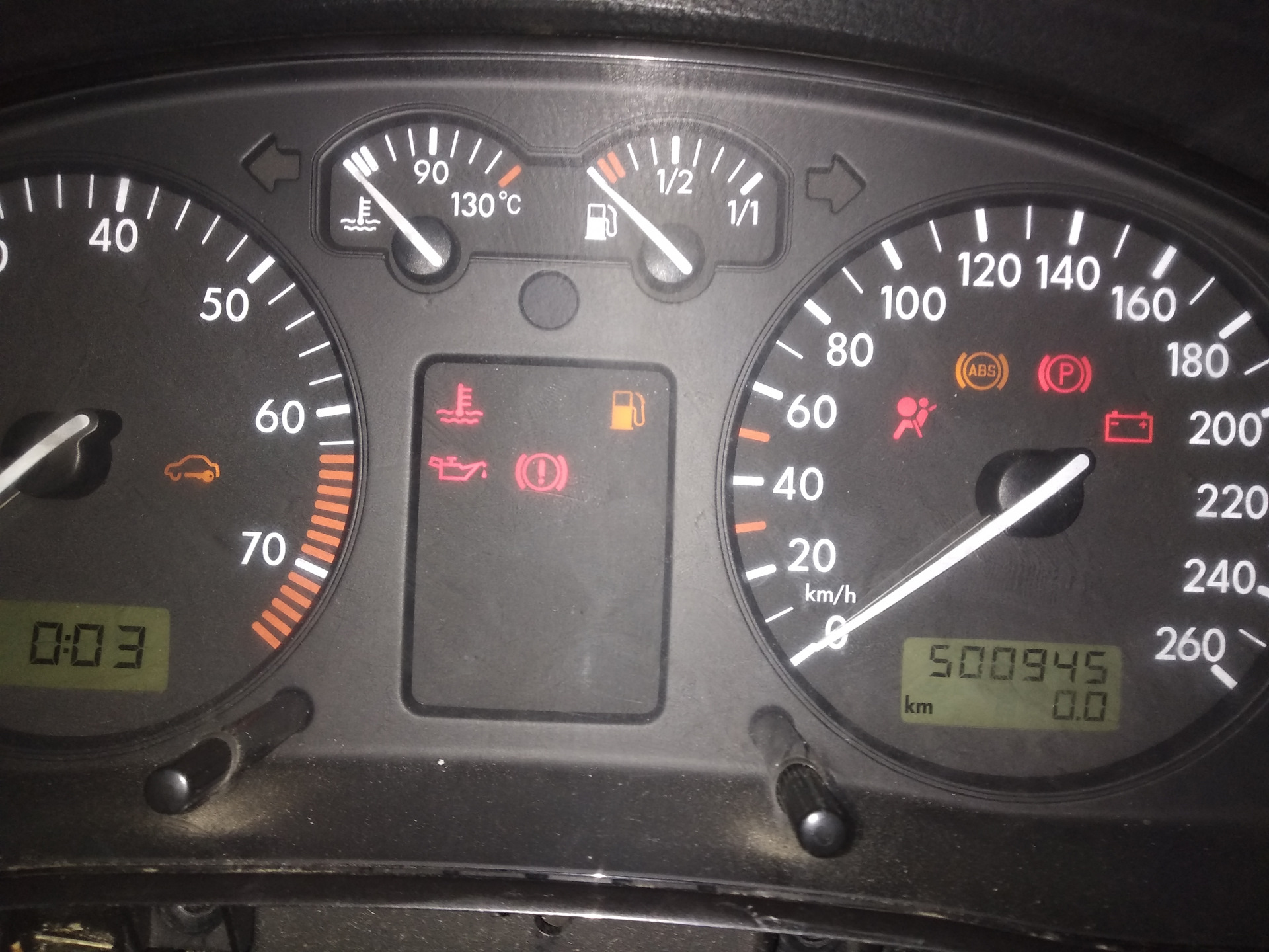

Машина не заведённая промижуток в 3 секунды, панель разбирал под лупой смотрел все вроде как в поряде
Я бы все же пропаял на всякий. Бывает что визуально все хорошо, а сама капля припоя снизу отошла от платы.

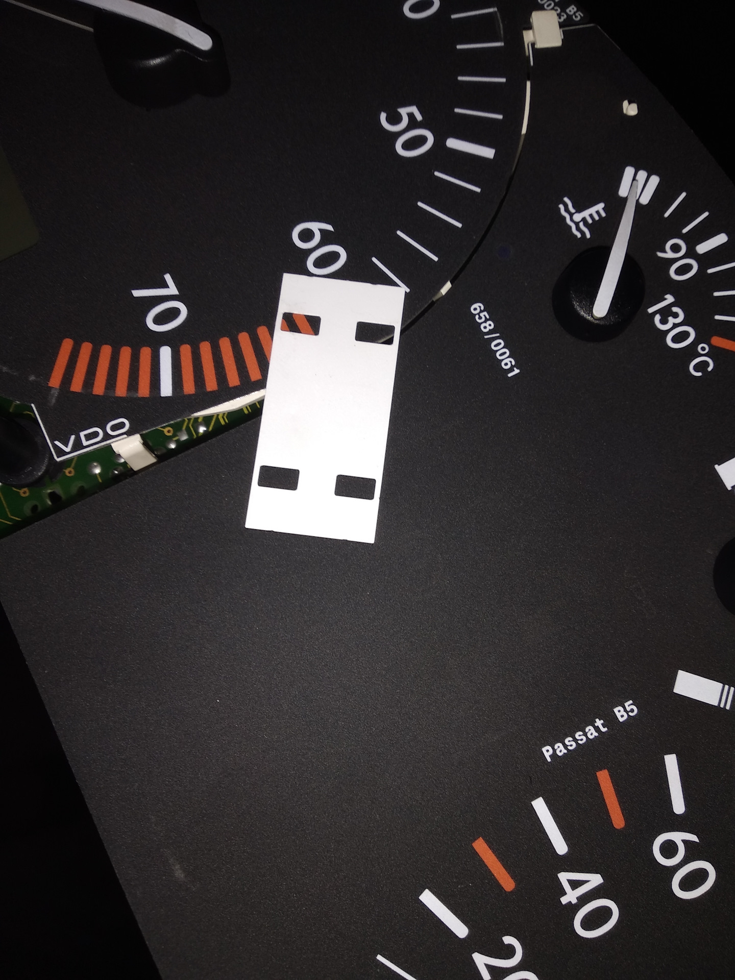

Вот это откуда
на светодиодах лежит под экраном. Светодиоды в дырках получаются
Без неё ничего не будет?
неа, может только подсветка неравномерно немного будет светить и то не заметишь

Интересно этот зелёный провод тут и должен так стоять?
по фото сложно сказать, но лучше его не трогать)
по виду он соединяет цепь (-) на двух половинах платы, но это навскидку по фото. Явно не просто так там.
Но это явно не заводское, кстати просмотрел три транзистора, которые около тахометра, кажется на двух меуро трещины

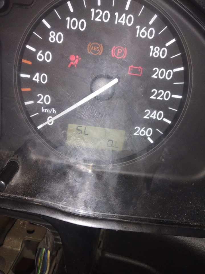

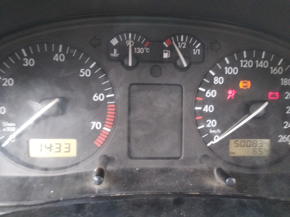

Я надеюсь вы здесь, пропал панель, вроде как работает, но заводить боюсь, не могу понять означает вот эта надпись(на фото ниже). Надеюсь не наврядил
Это ты экран не до конца поставил или прижал неровно. Это горят сегменты пробега
Я кажется догадываюсь что это, просто когда разбирал, выпола какой то пластиковый квадратик, сейчас разберусь скину
Venom732

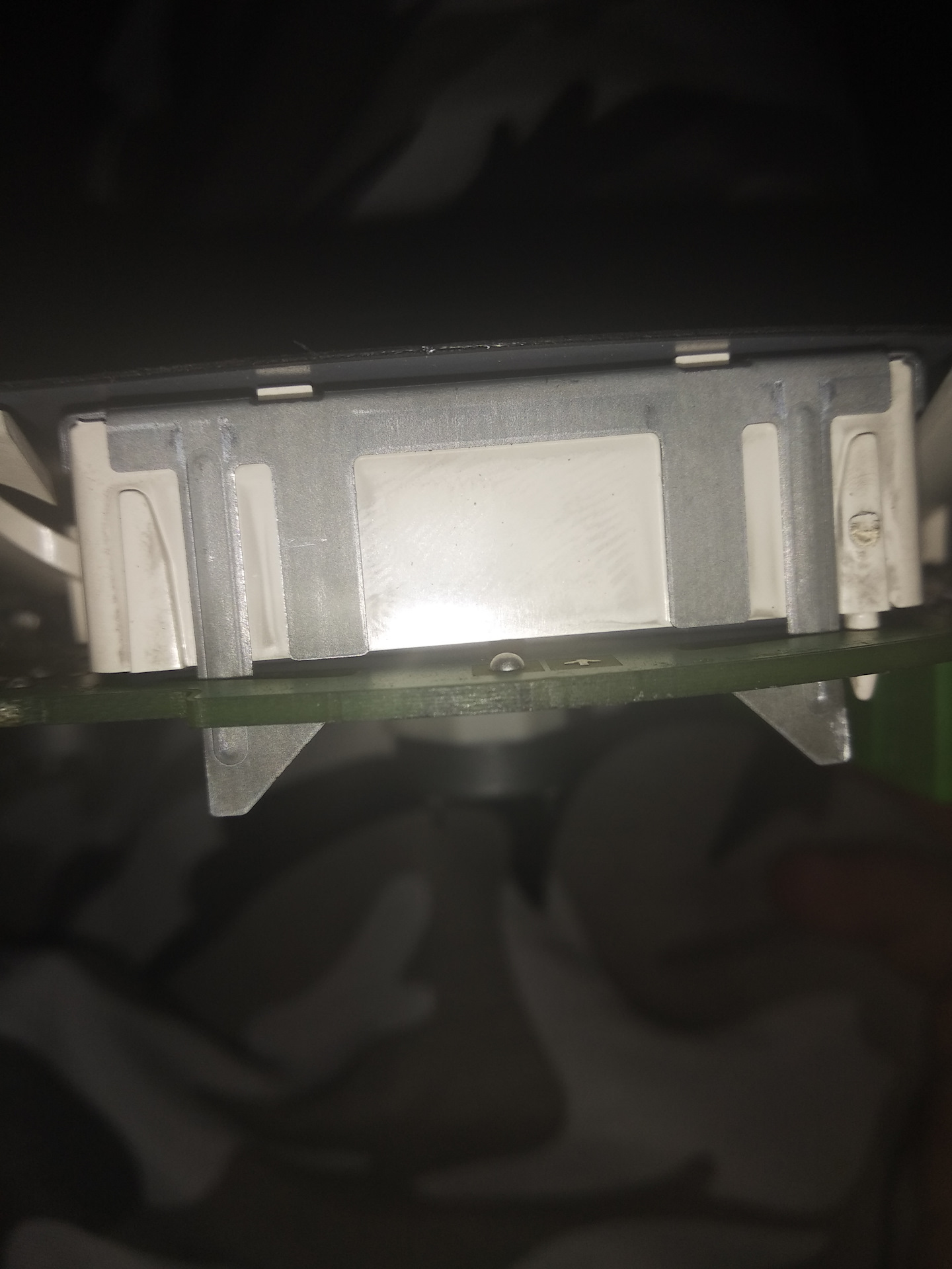

Из за такого зазора может не показывать?
Поправь чтобы ровно прилегало
Venom732
Это табло тахометра его не пришлось снимать
Venom732
За что отвечает 15 предохранитель?
Я бы на твоем месте проверил проводку на предмет врезки в нее или наоборот обрывы — может какой-то датчик под капотом коротит.
Надпись SL
