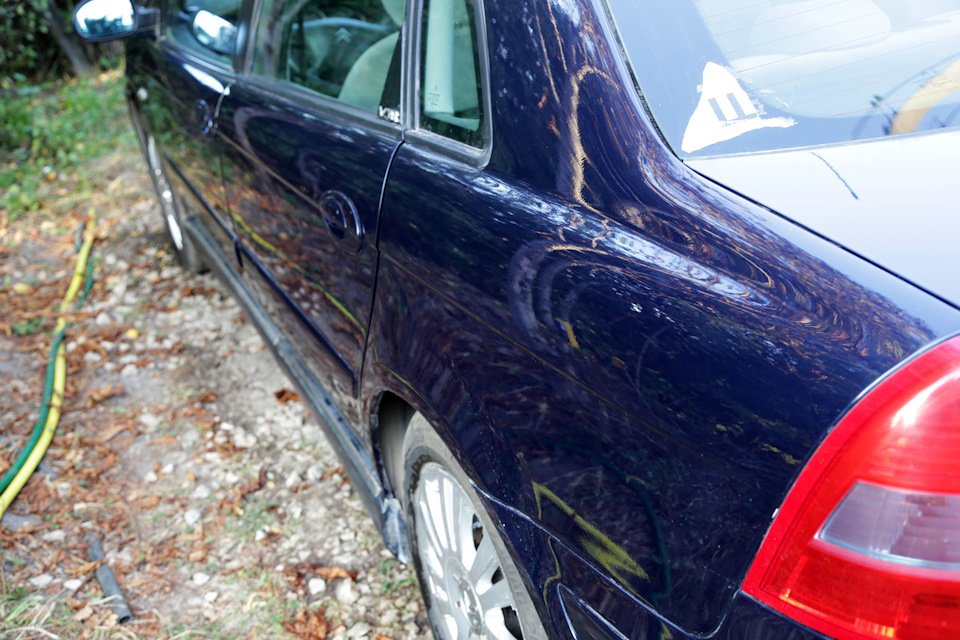

Требуется совет специалиста. По кузовному ремонту опыта у меня минимум, но руки есть))))
Помял дверь и крыло машины. Дверь купил б/у и заменил сам.
2 недели назад отдал машину в ремонт. Кроме этого крыла красил из-за разных мелких повреждений капот, крышку багажника и правую заднюю дверь.
По качеству покраски и подбору цвета претензий к мастерам нет.
Но, когда отдавал машину, объяснил, что машину планирую оставить как можно дольше и прошу уделить внимание в первую очередь не внешнему виду, а качеству обработки. Отдал банку антикора Tectyl ML с просьбой обработать внутри крыло после рихтовки.

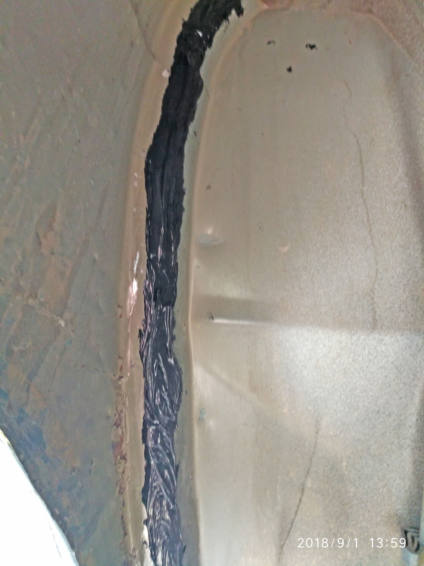

Банка осталась в багажнике нетронутой. Ну, ок, сделаю сам. Сегодня снял подкрылок, залез внутрь арки и понял, что заводской шов разошелся и открылась приличная щель.
В чем мой вопрос.
Какой герметик мне купить (желательно, чтоб продавался в обычном автомагазине) и как его наносить?
Как подготовить поверхность перед нанесением герметика?

Огромное спасибо всем отозвавшимся!
Особенно большое спасибо Norbert08. По его совету собственно я и делал.
Итог на фото. Комменты отключаю так ка вопрос решен.
Тщательно вымыть, обезжирить, и нанести шовный герметик из тубы. Желательно немного подогреть его до 30-50 градусов, будет легче наносить. Я бы тонким носиком нанес в щель, протянул бы шпателем или пальцем в перчатке. Затем нанес бы шов ёлка, змейка. Для этого обрезается носик под 45 градусов, отверстие 7-10мм. Пистолет обычный ручной, прилаживаем носик отверстием к детали и неспеша ведём вдоль щели. Можно запросто добиться равномерных волн и при этом изгибы и перепады не помешают. ((((((((((((((((((((((((((((((((

судя по фото — у тебя там заводское покрытие цело и ржавчины нет, т.е особых проблем нет, однако так же я заметил что у тебя там нет дополнительной антикор обработки.
Так как основная заводская защита цела, и без разборки идиально не вычистишь места обработки — предлагаю поколхозить
Бери
1) банку "кордона"
2) бутылку скипидара
3) и нужно 100-200г кислотника (кислотный грунт)
4) место обработки прочищаешь — продуваешь (если заводское покрытие цело — не надо его драть)
5) часть кордона смешиваешь с частью кислотника, и этим текучим составом обильно промазываешь щель, чтобы хорошо везде протекло и обработалось, так же можешь промазать открытые места (там где железо) не надо мазать толсто
подсушиваешь (от 30мин до …сухого)
6) второй слой, уже погуще — кордон разведенный скипидаром (скипидар хорошо проникает, эффективен против ржавчины — тем интересен) сушишь так же
примечание — эти два, первых слоя не густые потому что должны проникать везде куда надо.
7) третий слой, кордон + немного скипидар — густой как сметана, им делаешь окончательный антикор.
Герметик (шовник) — да…в принципе можешь им щель замазать, но имей в виду, если там грязь /или ржа — герметик их не прольет

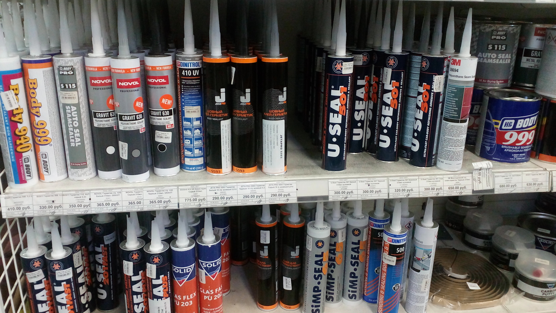

Наиболее живучий и долго сохраняющий эластичность. ЮСЕАЛ, Это из того к примеру что у нас есть. Новол сохнет столько, что замучаешься ждать…но тоже эластичность сохраняет. остальное дубеет и даёт микротрещины. 3м пробовал…особой разницы не увидел, за бренд переплачиваешь…
Спасибо! Попробую найти. Я так понимаю, что вы считаете, что для моего случае нужен герметик в тубе, а не под кисть?
В тубе дольше сохраняется, банка под кисть вам не обязательна для такого объёма. Ну и вам проще будет "загнать" в шов герметик с помощью носика тубы.
А получится несколько раз выдавливать колбаску из туба на шов, потом загонять герметик кистью, потом еще раз? Там ширина трещины мала для того, чтобы туда носик засунуть.
Если кистью, то нейлоновой специально для герметика. Но с носика мне всегда удавалось это сделать. Главное очистить, обезжирить и прогрунтовать.

Спасибо! Лучше в банке под кисть покупать или в тубе под пистолет?

Разницы особо нет, как удобнее, в тубе есть возможность разложить его как хош, т.е хоть колбасой, хоть размаж. А кистевой только размажешь. Обезжирка любая, он тож пойдет
