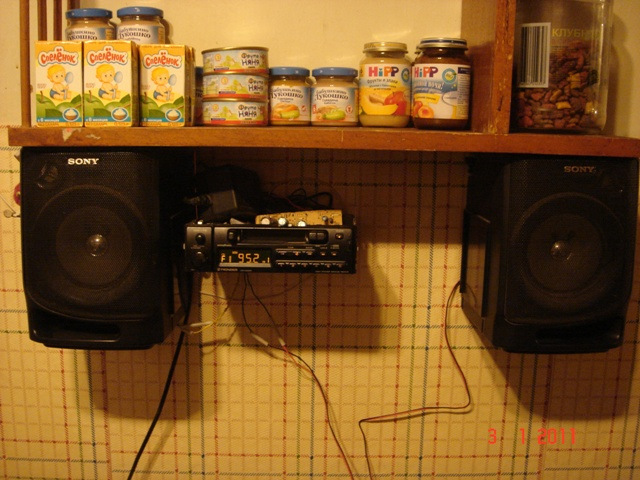

Есть старенькая автомагнитола и пара 16см Hertz'ов, а также желание слушать радио и тд на кухне. Мультиком замерил ток потребления на небольшой громкости, что составляет 0.8-1.6а при 12в. Нашел ИБП от чего то на 12в 3а, собрал инсталляцию и можно сказать радовался. Неделю. Импульсник ушёл на покой (стал выдавать 18-26в). Есть ещё ИБП от компа ватт на 300, но он греется в простое (замкнута зелёный с черным), когда магнитола выключена. Если выключить ИБП настройки магнитолы обнулятся(что не хочется, вводить настройки радиостанций и эквалайзер).
Как поступить? Как сделать так, чтобы память не обнулялась доступными средствами?
Автомагнитола дома. Нужен совет

в некоторых старых автомагнитолах, как говорят, ставили ионистор в цепи питания процессора и памяти. Счас в интернетах полно мудреных схем заряда ионистора, мне сдается что все это фуфло и там все делается как то по простому, возможно через токоограничивающий резистор не более того. Интересно глянуть на схему подобного аппарата что бы понять всю тему. Кстати ионистор стоит в радиоприемниках тексан а так же я ямаху пиано крафт 300 разбирал там тоже он есть, причем отпаяв его настройки сохранялись как минимум ночь, так что я не знаю зачем он там. Возможно ионистора будет достаточно что бы настройки в автомагнитоле не сбивались как минимум месяц.
У магнитолы должно быть два питания. Слаботочное подключить к дежурке, а мощное к силовому.
У этой сони жирный плюс и минус для питания (от АКБ) и тонкий асс управляющий от замка. Если ставить крону на жирные провода — её ясен перец не хватает, магнитола моргает вместо включения — кроны мало
на дежурку бп поставить повышающий китайский шим. и нет проблем.

нестабилизированный трансформаторный источник Вольт на 15
на фото, такой источник лежит в корыте гамнитолы, и подпитывает её постоянно

Чтобы настройки не слетали надо 2 шт БП: простенький невыключаемый из розетки адаптер 12В\<0,1А для питания дежурного входа (памяти) и основной БП мощный, 5…10А любого типа, хоть трансформаторный со стабилизатором. Для развязки между БП диоды Шотки.
Самое правильное и простое это блок питания от диодной ленты. Это дешево и сердито. У меня он с работы бесплатно. И работает в гараже нормально. Все гениальное, просто.
Магнитола может тянуть до 10 А.
Обычно есть 2 питающих входа:
В+ — силовой, от него же и память работает;
АСС — обычно управляющий, при появлении хотя-бы 11В магнитола просыпается.
Для того чтобы магнитола помнила настройки нужен диод на 15-20А и небольшой АКБ на 12В 2-3А.
Провод АСС напрямую на блок питания.
Если в БП нет светодиода — добавь, он ест не много, но токи утечки с диода на себя заберёт.
От БП через диод подключи +АКБ и уже на +АКБ подключи линию В+ магнитолы.
Все минусы в одну кучу.
При выключении БП магнитола корректно выключится, припаркует СД и т.д.
В+ не силовой. Силовой какраз это АСС. И при подаче АСС никто не просыпается обычно разве шо магнитолла включается в режим ожидания
