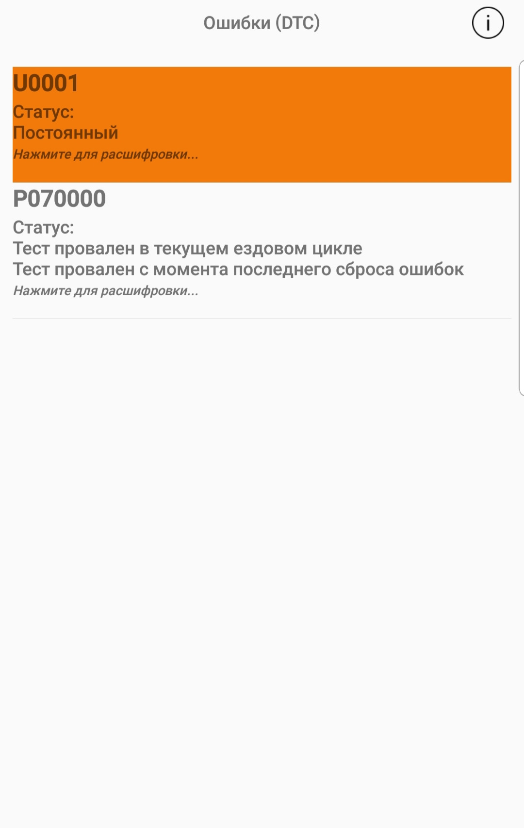

После обычной мойки возникла ошибка по коробке.
Загорелась ошибка и коробка свалилась в аварийный режим.
После того как заглушил, постоял некоторое время, ошибка пропала. Катался некоторое время после этого.все ок.
Подключил телефон с сканером.
Выдает вот такие ошибки.
Глюк или что? Кто мб сталкивался.

Может это датчик селектора?
🤷♂️не знаю…ошибка общая.нету конкретики.
Ну, на Лачетти это была весьма распространенная проблема. покатайся 3-5, возможно пройдет.
3-5 ? Не совсем понял.
А из зачего она возникала там? Селектор?
Вода попала. Возможно! Просохнет и пройдет. Но это чисто предположение. У меня на лачике после мойки такая хрень была. заменил и проблема ушла.
Ты скажи машина сильно тупит?
На перекркстке когда стоял.коробка и свалилась в аварийный.постоял минут 4-5 пропала.
Едет как и раньше.прет по полной .ни пробуксовки ни пинков.вск ок. переключает режими не заметно даже.
А значок D мигает или там перечеркнутый?
Нет. И не мигает и других каких то признаков отличия нету. Как было до этого момента так и сейчас.все одинаково

Я всё спрашиваю по аналогии как было в лачике. уж очень симптомы похожи.
Может в ягуаре все по другому
Ну да в ягуаре с электрикой бывают глюки. и иногда без каких то причин и пропадающие сами собой.
Ну хз. Желаю тебе, чтобы больше глюков в машине не было. и это, определишь что это за фигня была — отпишись, интересно))
В воскресенье поеду к ОД. Будут ковырять) мб найдут мб нет. В любом случае напишу)

Вода в коннекторы пробралась…Разсоединить, продуть и контактным спреем задуть, соединить.Знакомая ситуевина…Главное воде долго кв коннекторах не стоять…иначе они на выброс…Менял у себя окислившиеся…еле нашел такие.
Только странно, как она смогла попасть а главное куда.с одной стороны плохо, что нету подробных ошибок.а только общая.
Вода дырочку найдёт )))
Будем искать))) а мб просто разовый глюк)
попала вода на контакты пины CAN общения коробки с мотором и выдало, затем просохло и нормализовалось. Кан вообще не любит ни влаги, ни пайки проводки, ни масла. Маслянный жир от коробки может по проводке доползти до мозгов со временем и вызвать ошибку.
