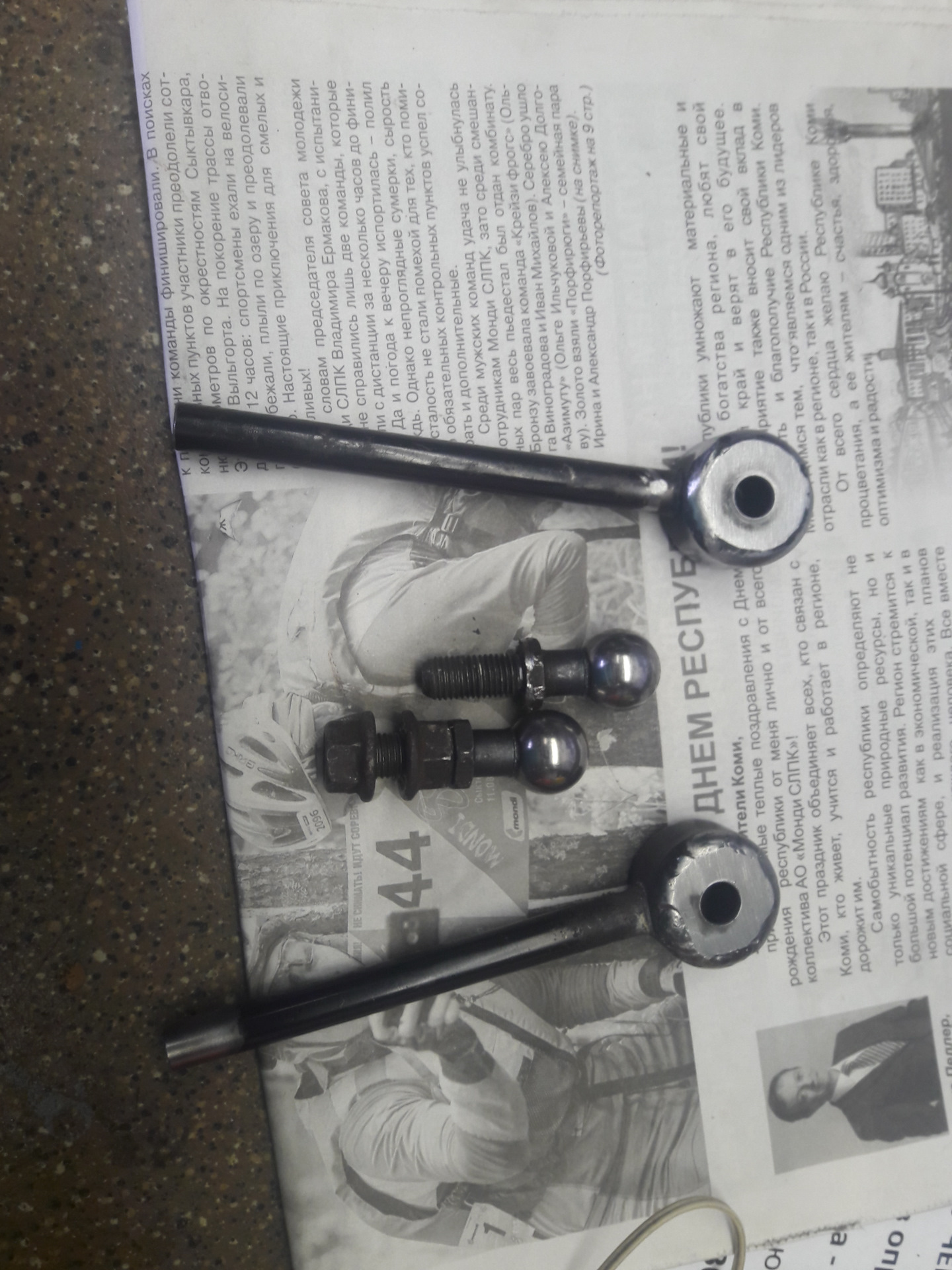

Собственно говоря появилась надобность в индикаторной стойке, проверить на биение тормозные диски. Ну и натолкнула меня мысль сделать из старой стойки стабилизатора. Что имеем 1 стойку в разобранном состоянии, 4 усиленые шайбы м8, 2 кусочка металла 6мм 20×60, и 40×60, и магниты.

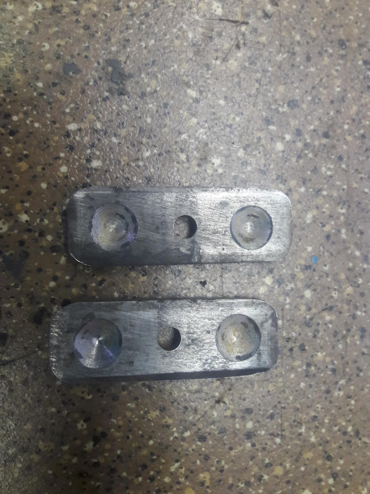

Привариваем шайбы

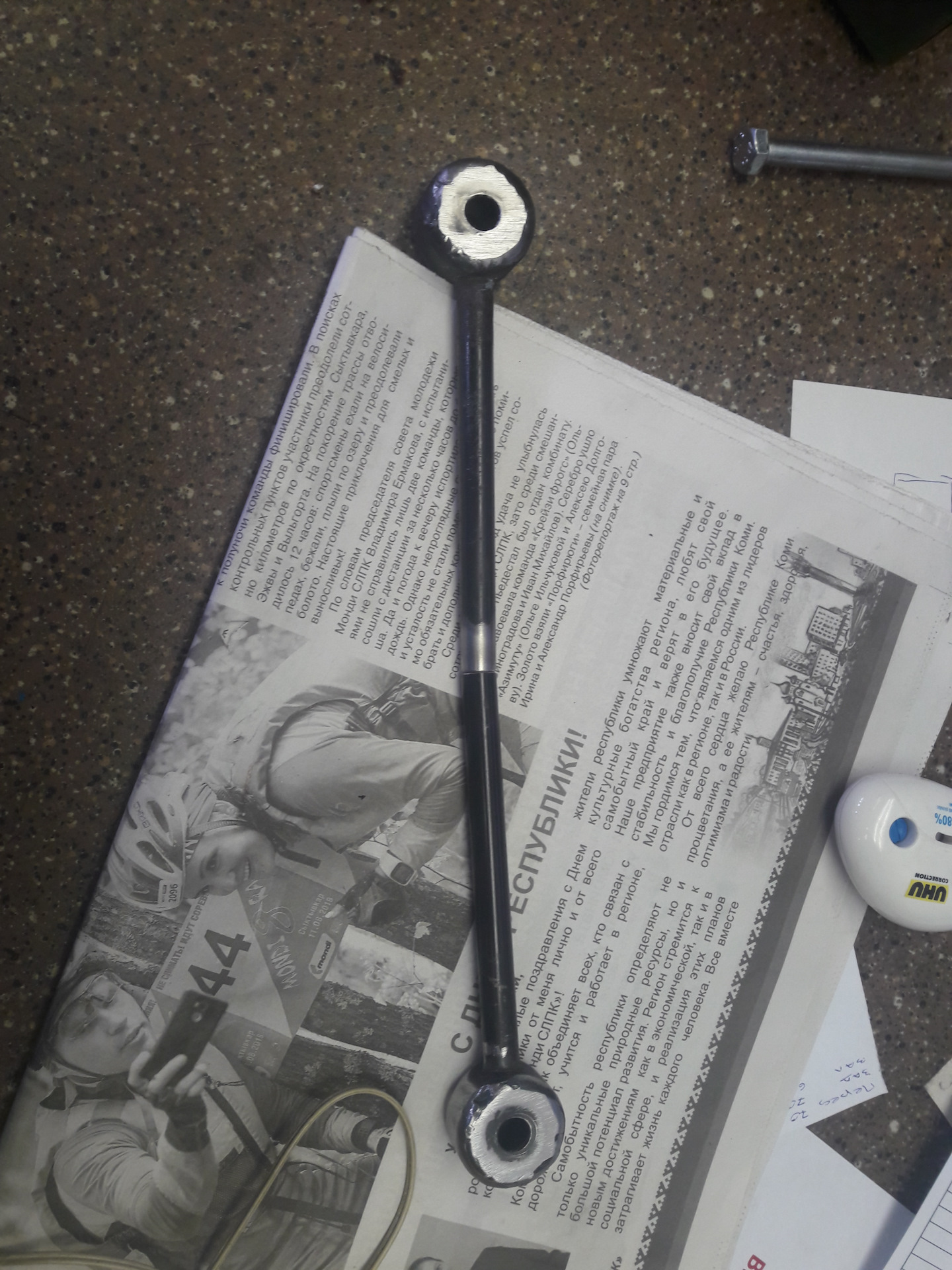

Пилим пополам, рядом потроха
Зинкуем сверлом на 14

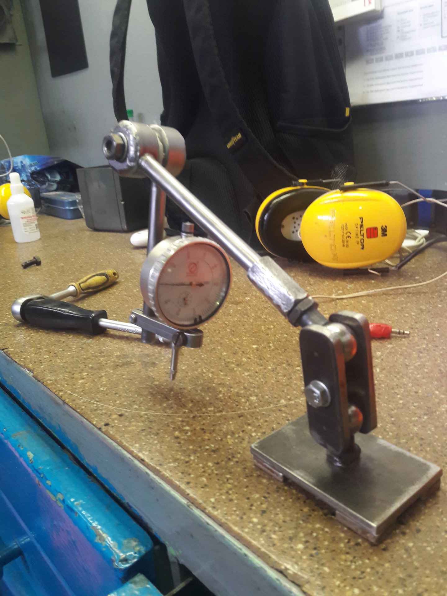

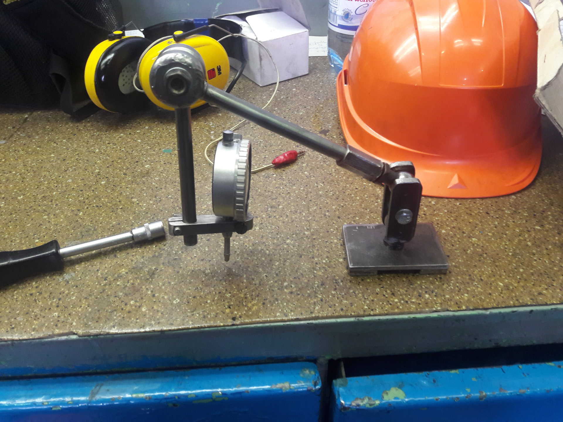

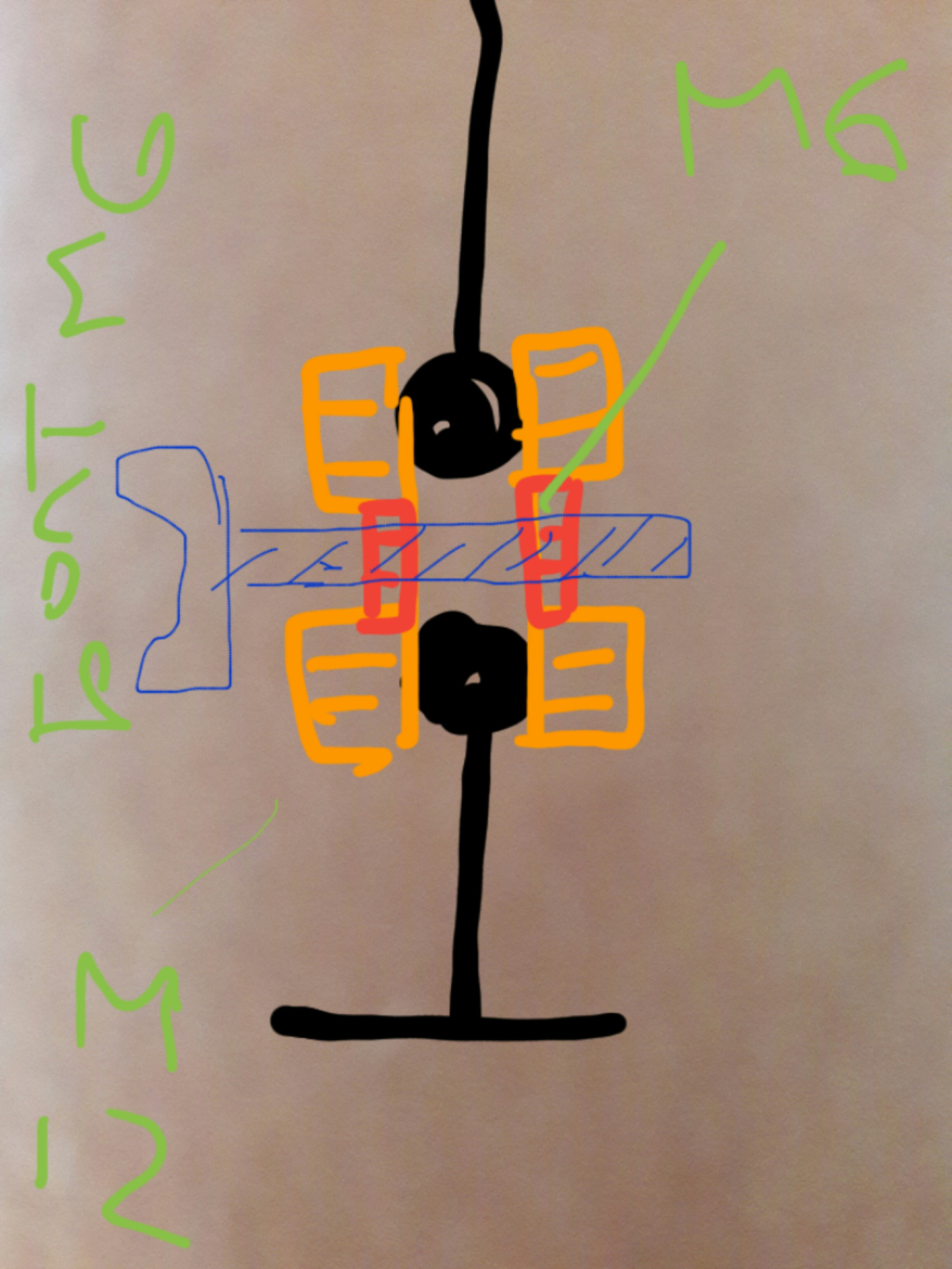

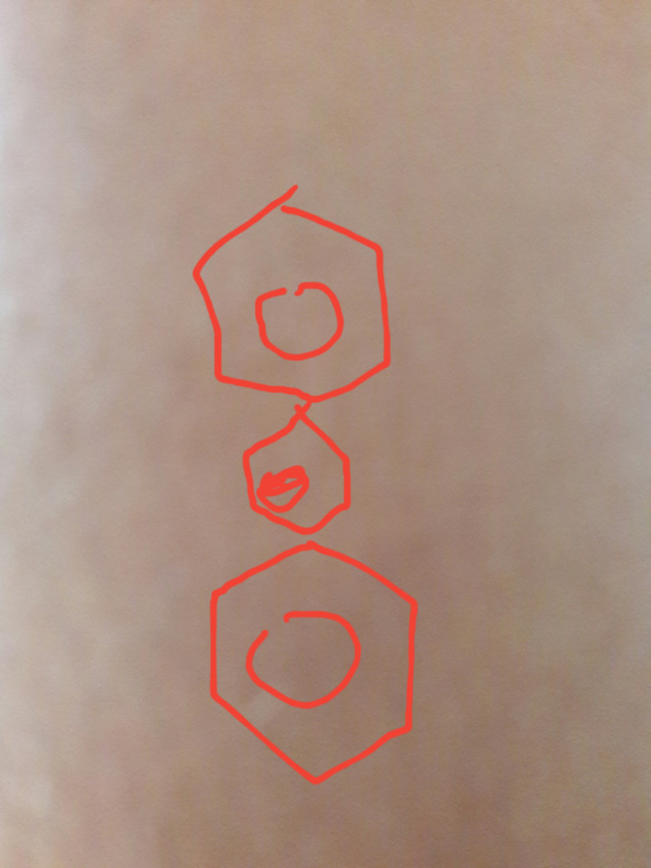

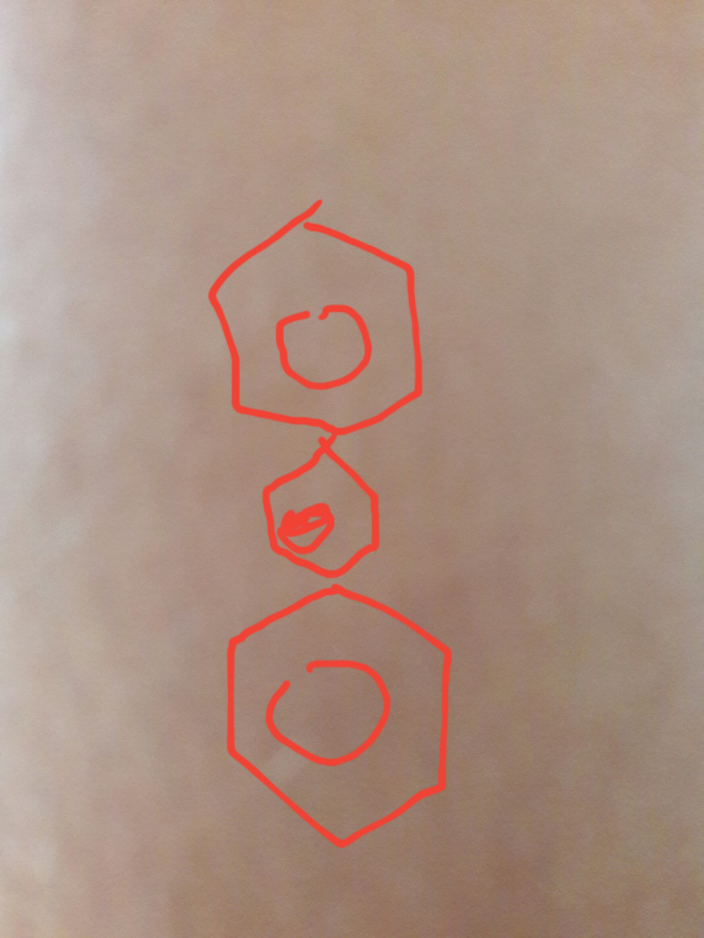

В основании 40×60 сделал отверстие на 10 нарезал резьбу 1,25 вкрутил шарнир. Снизу приклеил 4 магнита по углам. Держатель для индикатора изготовлен из шпонки электродвигателя. Ну и готовый результат. В планах индикатор сделать по типу шарнира ну это совсем другая история да и старой стойки нету)
для стойки нужно "дикое железо" делал ИС 30-40см., со штангами 12 / 11 мм, упругая деформация сжирает 1-2 сотки (хотя глазом не видно) переделал её в малогабаритную — все окей ну а на большую стойку 30-40см., сделал штанги 18/16мм. "хвост" штанга — шар, не менее 12мм, не длиннее 10см. (по возможности короче) Вроде все точно замеряет, однако считаю даже этого маловато, по хорошему надо 25 / 20 мм, и что бы без "хвоста" у индикатора Ну а для доступности " дальних" точек промера — юзать не хлипкую штангу удлинитель имхо

Пользуйтесь) вместо пластин для регулировки шарниров я переделал на гайки. 2 гайки м6 и 4 гайки на 12 вроде не помню, сварил по три гайки на рисунке схематично показал не знаю поймешь или нет. Смысл тот же но доработан) одну гайку м 6 просверлил 6 сверлом чтоб болт свободно проходил и вкручивался вдругую

оверкил. стойка нужна в инструменталке, где сотки измеряют. а диск и на глаз видно
У меня вибрация при торможении на новых дисках а при снижении скорости примерно 40-50 слышно как суппорт лавый щелкает, отсюда и догадки что диск кривой
Индикаторные стойки шарнирного типа имеют слабую жесткость и потому не особо в почете. Лучше сделать на опоре с постоянным магнитом или на опоре с тяжелой плитой.
Шарнирная Mitutoyo вполне себе ничего, а вот гибкие стойки МС-29 действительно шлак, тросик имеет свойство вытягиваться, и она не держит нормально. А вообще для замера дисков лучше подойдёт крепление на струбцине, называется набор "Принадлежности к индикатору", есть малый и большой наборы. Магнитная стойка всё-таки для чистых деталей. Для нормальной фиксации нужно примагничивать к ровной плоскости или цилиндру.

У меня очень мощные магниты, буду цеплять за стойку и провпрять. Ко всему можно болтики подтянуть и будет крепкий шарнир.
