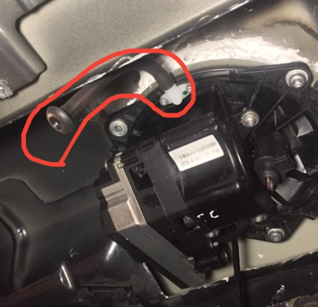

После дождя течет из под оббивки и через отверстия в самой ляде . ( см фото) Думаю забиты отводы которые в крыле . Кто сталкивался как исправить, Спс).

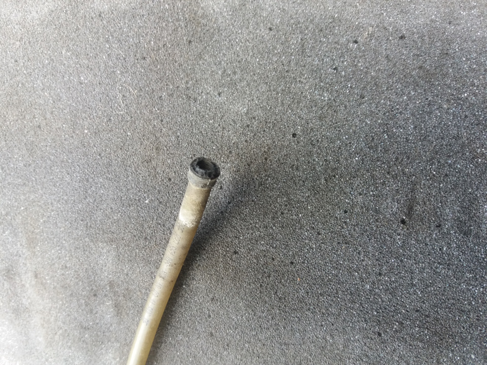

Когда нажимаешь на знак VW при открытии мы видим вход дренажа в нижней части замка, а выход при открытии крышки на торце (отверстие), так? Он был забит или снят? Вот сам дренаж, фото не моё (рисунок получился так себе:) )
У меня при открытии крышки на торце дырка, а судя по фото самой шланги отверстие должно быть как бы прорезинено самой штангой.
Да, этот дренаж. Наконечник, по ходу, со временем перетирается. В моем случае он был обрезан, и при открытии крышки его было видно, но он был короткий. Надел подходящую трубку пару см. и проблема ушла. Поиски осуществлялись путем снятия обшивки, создания искусственного дождя, «вхождением» в багажное отделение с фонариком )) И там все стает очевидно.
По ходу пересохла "юбка" резинки на выходе и шланга залезла внутрь крышки и туда текла вода. Так как нахожусь далеко от дома то попробовал надеть как получилось, по приезду закажу или подберу резинку.

Найдено. Заливало с дренажной трубки в крышке багажника, которая на торце.

Снимаешь обшивку багажника, и под дугами (что на фото) с каждой стороны дренажные трубки и они слетели. Просто поставить их на место.
На выходных посмотрим. спасибо!
