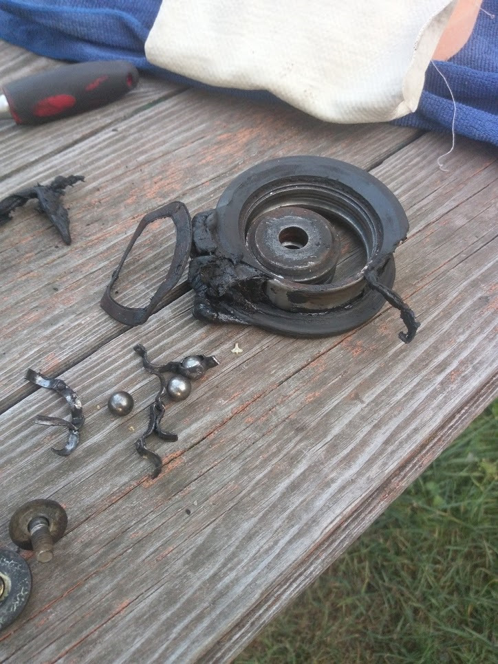

Ребята, у меня вопрос к знатокам, какие лучше брать ленивые усиленные ролики на ремень уаза патриот ? Их там два, третий натяжной вроде выглядит помощнее. Родные, с маленькими подшибниками у меня начали посвистывать, видимо их конец уже близок.
Ставил так сказать усиленный подшипник просто большего размера, так один старичок посоветовал вскрыть хорошо смазать а спешу тонким слоем "циатим" или пул сало кто как называет, и закрыть. 2 с большим годом езжу все норма, до этого такихже на полгода не хватило. Как то так

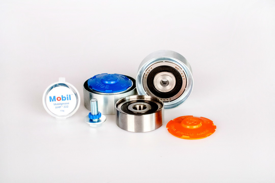

ставил — заказывал в офф магазине. Первое — крышки пластиковые держаться на честном слове. Второе — через 6т.км — появился адский люфт. Ставилось три комплекта — два на патриоты, один на соболя — все три пришли в негодность на мин пробеге! Не шумят, но сильно люфтят — могу даже видео сбросить. Задумка классная, а реализация как всегда! Крафт делает г***но — пора бы это выучить!
купил Бонтрейд. как оказалось они под 12 мм болт, а на патриоте на 10мм. При замене ремня ролики поменял, пробег родных — 23 т.км, состояние нормальное, не шумели. Выточили болты для бонтрейдовских — посадка под подшипник 12мм, резба крепления 10мм, пробег 6 т.км, нареканий пока нет, старые смазаны и положены в ЗИП. Но к подшипникам крафт отношусь с большим подозрением — на новой коробке подшипник развалился за 2 т.км…поглядим…
Привет, на Патриоте ролики с посадочным отверстием на 10мм пошли только с 2017 года, до этого все были на 12мм. Мы изготавливаем и те и другие вот ваши:

Здравствуйте, у меня 3 вопроса
1 Зачем вы через 6 тысяч полезли измерять люфт в подшипниках, если они работали тихо?
2 Зачем менять ролики если они работают тихо хоть и люфтят?
3 Вы случайно не путаете люфт на тепловой зазор с износом? (чем больше подшипник тем больше зазор)
4 Не нашел в вашем БЖ записи о установки данных роликов и о их дефектовки и утилизации.
5 Что бы предотвратить данный дефект роликов скиньте мне ВИДЕО о том как они люфтят (заранее спасибо)
Проехал на ваших роликах порядка 15000, появился вой. Сначала думал на генератор, ибо промывка и набивка роликов новой смазкой эффекта никакого не дали, потом наткнулся на старые ролики которые стояли при покупке, промыл, смазал, поставил, все стало тихо. Люфт не маленький у Крафта после 15000, и это не тепловой зазор, я помню как люфтили они когда пришли! Если вам это интересно могу выслать вам их обратно, для проверки . Денег возвращать мне не надо, а вот если мой возврат повысит их долговечность я буду рад
Выл какой то один ролик, не определили какой? Некоторые пишут по 40-50 тысяч отъездили и тишина.
Если отправите, то будем очен благодарны! Ну и конечно будем разбираться почему завыл и появился люфт.

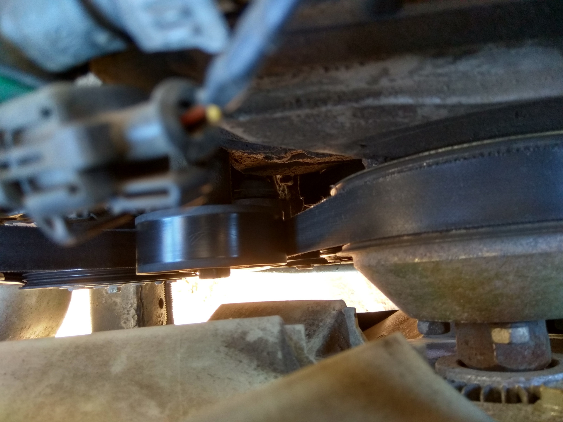

В качестве обводных роликов лучше всего поискать с двухрядным подшипником, у INA такие есть. Эти ролики ставятся на патриоты 2017 модельного года. www.drive2.ru/l/504957038321729767/

Я поставил себе ролики INA, перед установкой вскрыл и заменил родную смазку на mobil синий. Честно сказать, ничего особенного в этих роликах нет. Подшипники какие-то турецкие, смазки мало совсем и на вид она обычная.

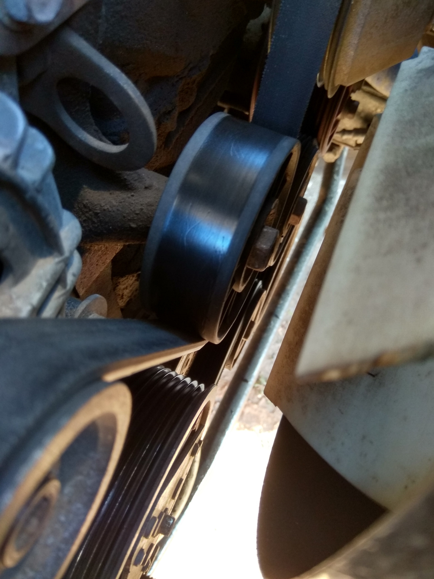

Ставьте ина. Хотя если бы родные вы смазали раньше — они бы ходили не меньше
www.drive2.ru/l/6199458/
Ставь их. Хоть обновляй смазку хоть нет, лучше этих нет
любой ролик ходит долго при одном условии, новый смазать, и обновлять смазку.
Поставил ina и забыл уже как три года что такое ролики

я бы рассмотрел INA
А вас нет случайно артикула на INA, чтоб заказать, у меня родственник занимается запчастями и всегда просит артикул
Вот номера: INA 531 0759 10 2шт обводные, 532 0479 10 1шт натяжной.
