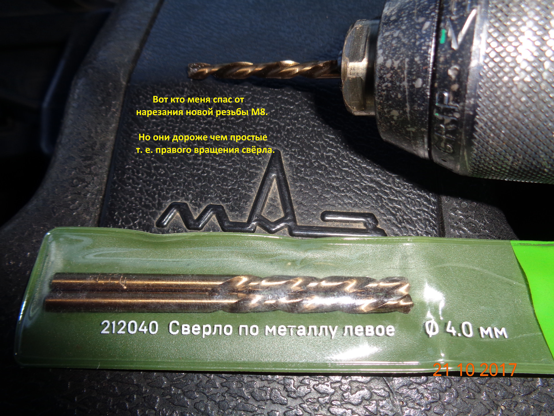

В принципе, технологию выковыривания обрывков при помощи экстракторов я знаю, и экстракторы есть. Прошу совета только, как и чем высверлить отверстие в остатках болтов Они М6, поэтому сверло надо тонкое. было 2 сверла на 2,5 мм. Никакого результата они не дали и оба сломались. Может какое с каким-нить покрытием надо?

ЗЫ В общем — выкрутил. С собственным "ноу-хау" в виде направляющей втулки, изготовленной самолично… Заодно прокладки силиконовые поставил.

СОГЛАСЕН с мнениями озвученными ранее, самый лучший экстрактор это сверла с левым направлением, удаляют обломок в 99 % случаях.

Сверло с левым вращением идеальный вариант для удаления обломка шпильки.

Левых свёрел в нашем селе, к сожалению не сыскать.
Можно попробовать сверлом по бетону(с напайкой из победита)просверлить отверстие диаметром от 3 до 4 мм.Если будет точно по центру обломыша, сверлим дальше на 4,8.Потом пытаемся «прогнать» резьбу метчиками на М6(сначала 1-ым номером, затем вторым), не забыв смазать их свиным салом или трансмиссионным маслом—должно получиться.Если же при сверлении отверстие сместилось в бок, тогда из ненужного метчика(М12, М14, М16)делаем подобие шабера, заточив его на конус ввиде трехгранного напильника.Затем аккуратно забиваем в отверстие и воротком или ключиком выкручиваем обломыш против часовой стрелки.Если получится, резьба М6 останется целехонькой, и увеличивать до 8 не придется.А вообще, при сверлении под последующую резьбу(как уже правильно написали), нужно выбирать сверло путем вычитания из диаметра шага резьбы.Однако, при этом необходимо учитывать, что отверстие практически всегда получается больше, чем номинал сверла.Чем больше сверло, тем больше оно «разбивает» отверстие.Например, под резьбу М8—основная(не мелкая), а шаг у неё 1,25мм, я всегда сверлил сверлом 6,5.
Сверло левого вращения
есть все диаметры!

Спасибо. Проблема решена.

сверло с левым вращением

Попробуй подобрать эстракторы. Или поищи в продаже "обратные" сверла, может поможет выкрутить
Вот с обратным сверлом тему я пропустил… Надо попробовать.
Только их сложно найти (левые сверла).
