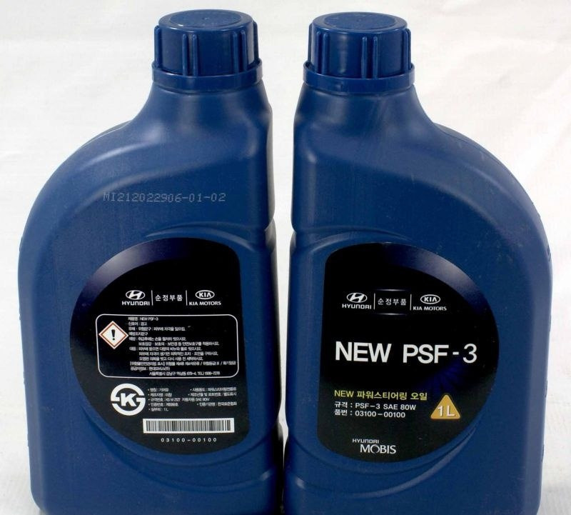

Я тоже менять собрался, как только XG вернут с покраски. Взял однушку PSF-3, подумал должно хватить на замену… Щас думаю может вторую прикупить пока не поздно, а то еще не хватит… PSF-4 не стал брать, не увидел смысла переплачивать.
в системе 0,9-1,0 литра. Берут лир на промывку и литр на заливку.

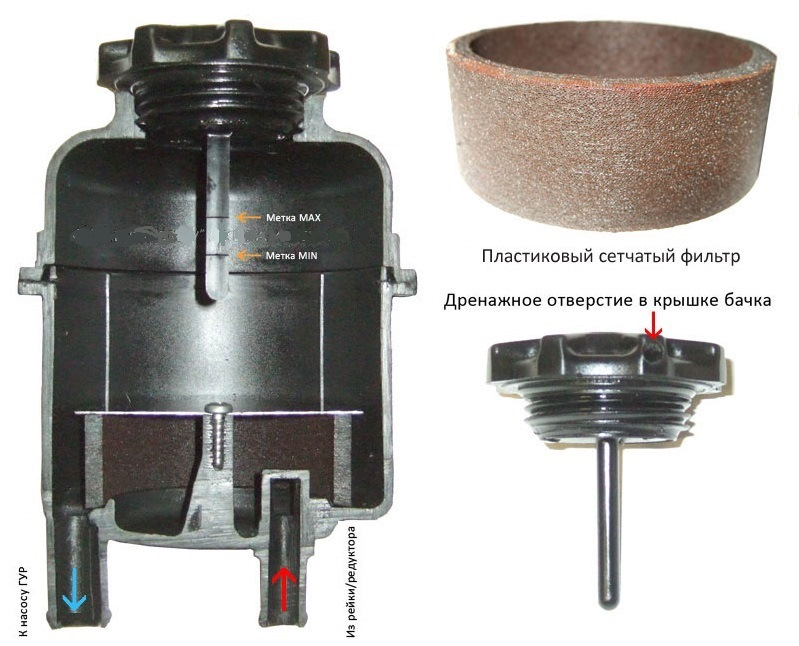

Читал тут на драйве, что вроде бы внутри бачка ГУР есть фильтр. Поэтому с заменой жидкости нужно менять и сам бачок. Правда?
Первый раз такое слышу, просто промой бачок.
можно и промыть, вот общее строение бачка ГУР
поменять нужно тем более не так и дорого на автодок по 550 р за литр, да и сами будете знать что когда заменено
