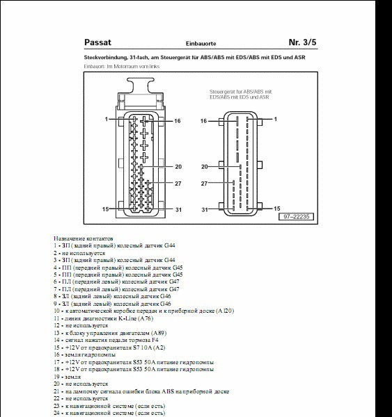

Всем привет. Нужна помощь. Вылетел блок АБС. Нашел б/у. Вася видит блок, но не могу кодировку вбить. Вбивают, не сохраняет? Ещё ошибка заднего левого колеса. Датчик живой. Нужна распиновка разьема. Хочу прозвонить провода от разъема АБС к датчику. Блок АБС был снят пассат б5, но все номера совпадают. Код от старого блока есть. Спасибо

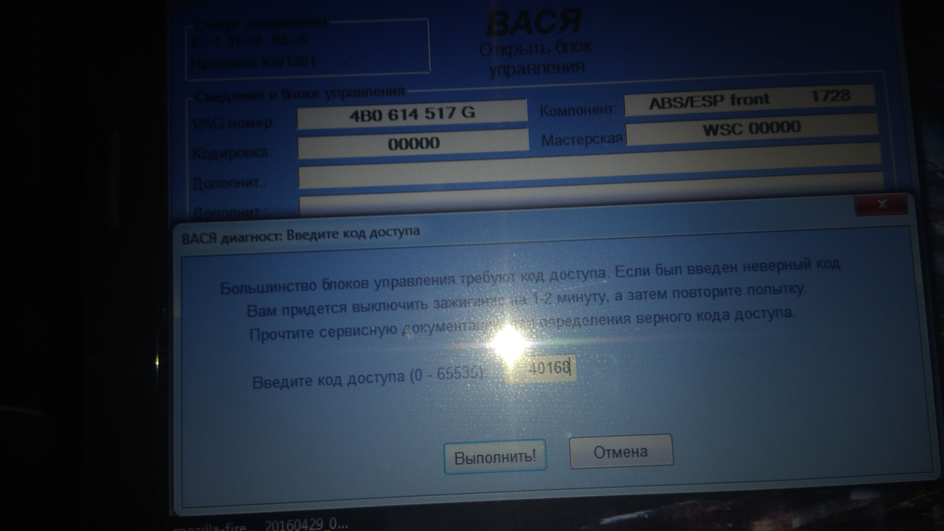

Неверный код( код составляется по бирке комплектации авто )Поэтому и кодировку не принимает.Вводишь код по комплектации получаешь доступ к кодировке и адаптациям. Есть предложение сделать фото бирки комплектации, которая в багажнике.(можешь в личку) Но есть вероятность что в пассате код комплектации не совпадает с твоим.
Ок. Но код 06499 был забит в родном блоке. Блок с пассата по номеру такой-же. Неужели возможно что код от авто не подойдет а аналогичному номеру на другом блоке?
Да там еще ситуация такая. Блок сняли с пассат 5. Номер копия моего, даже при сканировании 4значный номер блока как у меня. 4B0 614517G ABS/EPS front 1728. Это может быть проблемой?
Ошибки. Блок не закодирован, ошибка G85. Логин 40168>код 06499. Нет сохранения. Показания поворотов руля в градусах показывает. 060 ошибка.
Первое разобраться с ошибками. С активными не закодируется. Второе, логин какой вводил?
Ну и процедура логин -> код -> логин 40168 -> войти в адаптацию в 001гр. Дальше следует поездить чтобы адаптировать g85
вход 11
Введи код который выскочит в вход11

Теперь только установить код. Логин 40168 куда вбивать? У блока 06499.

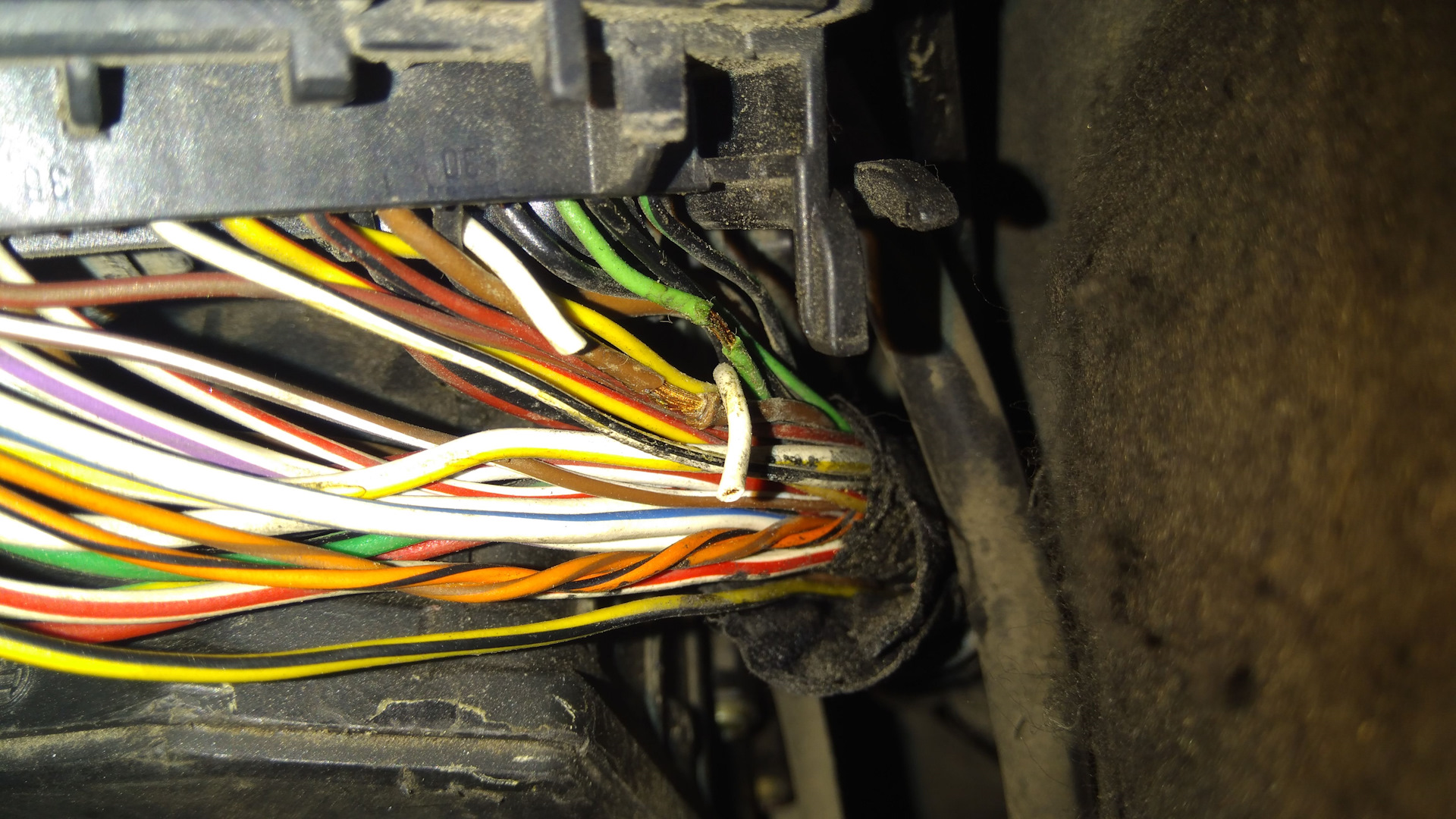

Полазили) до меня. Блок был не рабочий. В разъеме так-же были перемычки. Паралель правой и и левой сторон.
Блок живой. Вскрыл разъём. Белый провод именно зад лево. Всё восстановил. Скорость показывает на всех колесах. Кодировка не встает. Код от старого блока. Блоки по номерам близнецы.

И не будет сохранять пока не вобьешь кодировку, которая до этго стояла в этом блоке. Только так)

логин знаю, ячейка под логин не активна. Схема нужна заднее левое колесо на какие фишки приходят?
что б вписать кодировку, нужно вначале вбить логин в закрытую область, если логин правильный, то после вбития кодировки она сохранится
