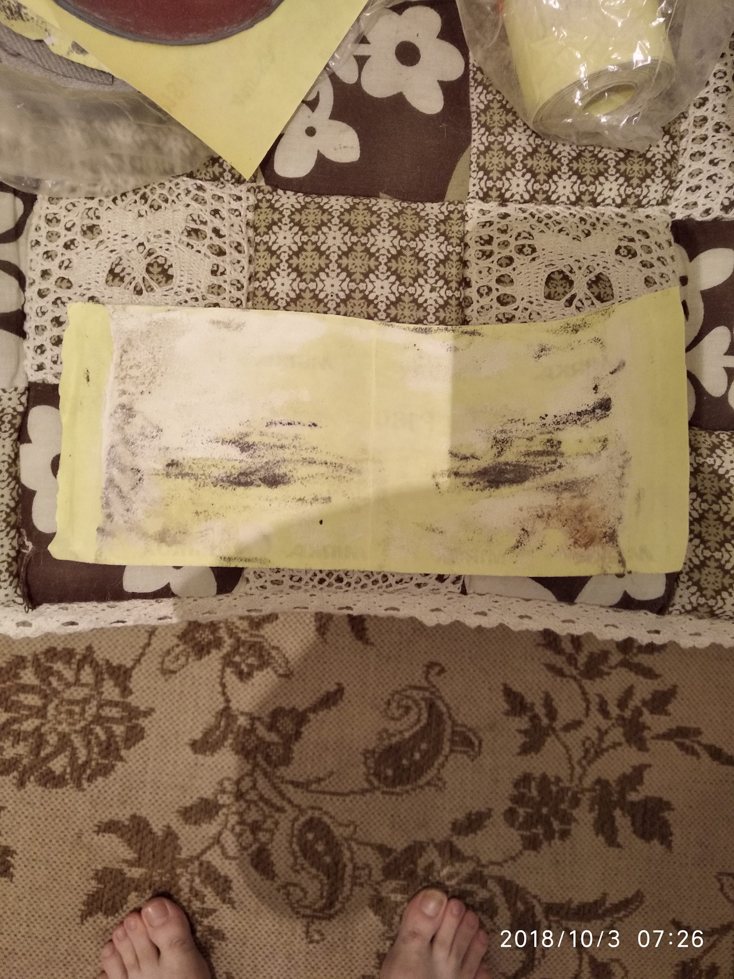

Наждачка продаётся в рулонах и лентах. Круги тоже есть, но они дороже. Это что касается расходников. Далее: для чего вам машинка? Для плосских поверхностей лучше плосскошлифовальную, где есть рёбра — лучше эксцентрик, а если чтоб просто дома была — купите полировальную машину с регулятором оборотов. Ей и шлифануть можно, и отболгарить что-нибудь.
Вот так забивается лента от плосской машинки. По факту — 1/3 либо в утиль, либо шкурить осколками вручную.
Вот так забивается краской круг (справа). Но его можно обрезать под меньший диаметр подошвы (слева). Круг дороже полосы, но работать им удобнее.
