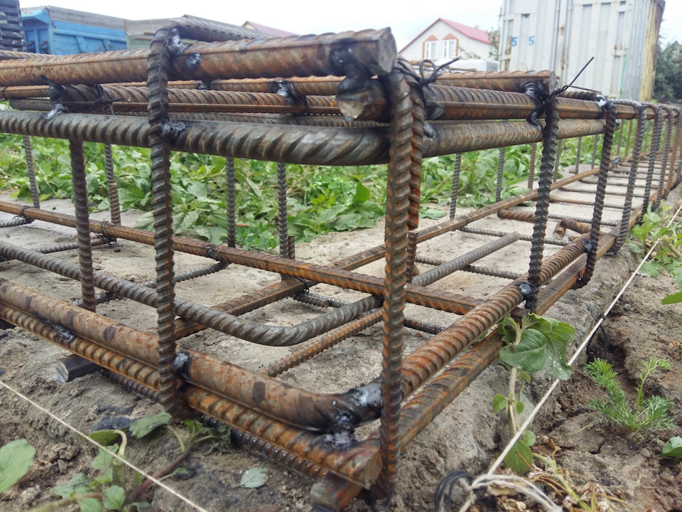

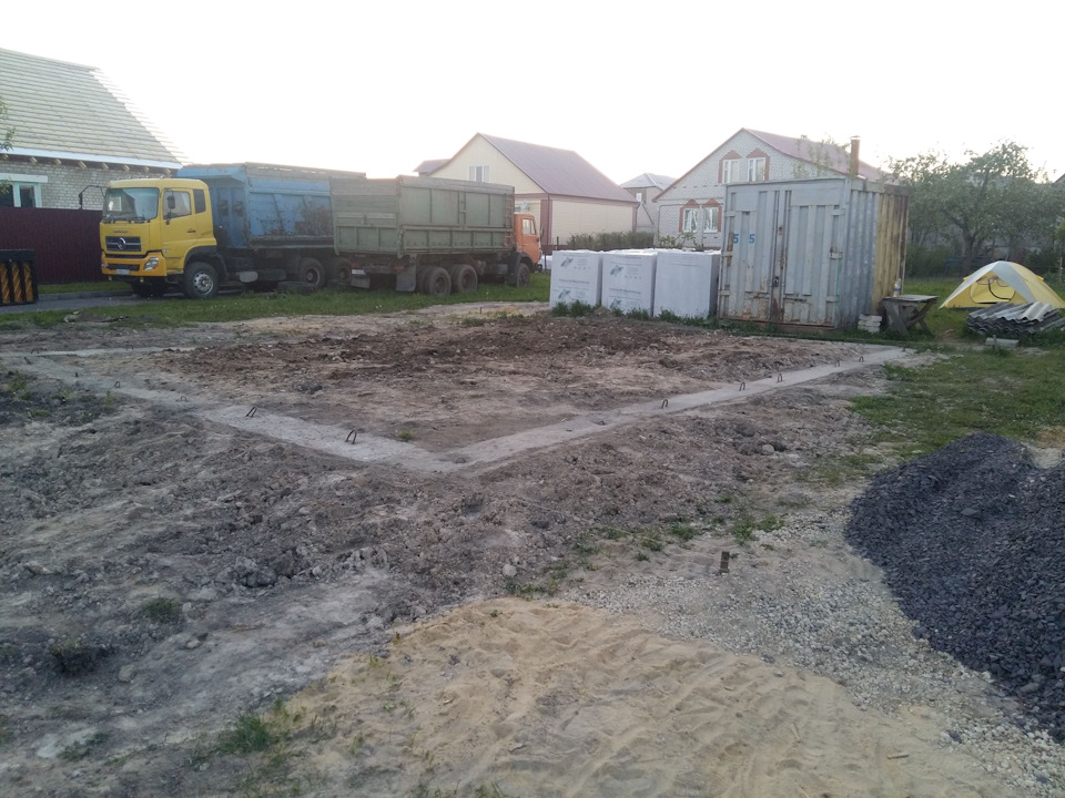

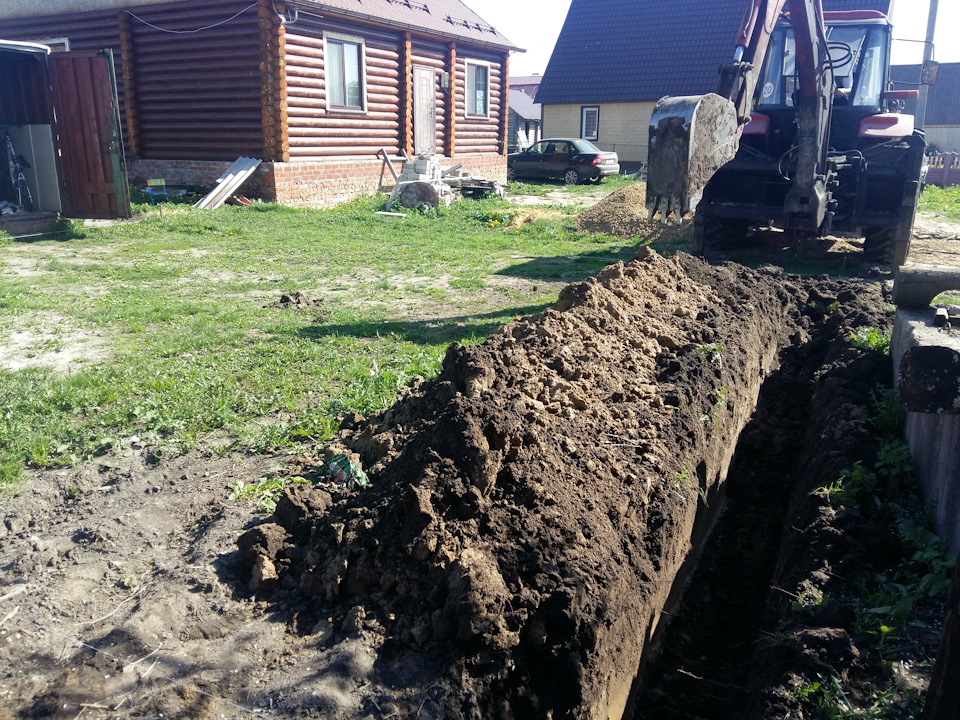

2.ФУНДАМЕНТ. Имелись уже в наличии блоки ФБС 24-4-6(Д2300*Ш40*В50) в кол-ве 14 штук и ФБС 24-5-6(Д2300*Ш50*В50) 3 штуки. Решено было делать из них,
последовательность: песчаная подушка, арматурный каркас с усилением по углам, установка ФБС уже на готовую площадку с использованием цемент. раствора.

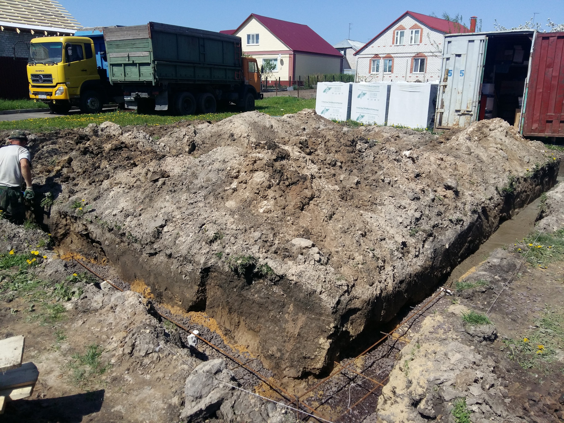

Глубина фундамента-80 см. без учета подушка из песка и гравия (50см. ФБС, +-30-35 см высота и 50 см ширина арматурного каркаса+подушка из песка и гравия). Глубже- уже высокий уровень грунтовых вод. На арматурный каркас под ФБС ушло бетона 6 м3. Арматуру вязали лесенкой прут 8 мм, углы немного усиливали в виде столбика из арматуры.
Заливали всё-3 человека вручную-1 день-с помощью ванны и рук, а 2 день- привез уже бетономешалку общим объемом 180-200л.
На моем участке присутствует небольшой высокий УГВ, поэтому пришлось немножко повозиться с лентой под ФБС-усилить ее, откачивать, местами воду в углублениях и вручную откапывать землю, которая осыпалась после ливня, делать отсыпку. (на фото все видно)
А как я проводил в дом воду и строил канализацию на таком уровне грунтовых вод- это вообще отдельная история)))

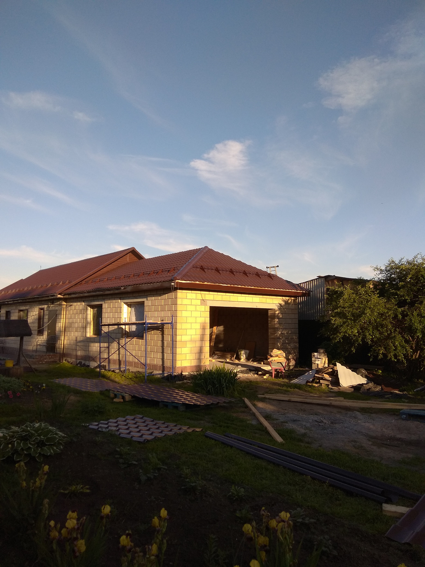

По стоимости дешевле чем двух скатная
Да получилась трех скатная одна сторона примыкает к бане
Крыша такая
да я думал про такую! ну что то потом решил попроще сделать. так как планирую сам ставить весной, а ваша 4-х скатная, как ее еще называют вроде вальмовая-для меня технически тяжеловата
на самом деле ничего сложного) я у себя на доме делал. по началу было не понятно как, а потом по ходу действий вник) по деньгам дороже если металочерепицей крыть, если проф настилом, то то на то и выходит.
Да у тебя шире на 2 метра чем у меня я сделал так

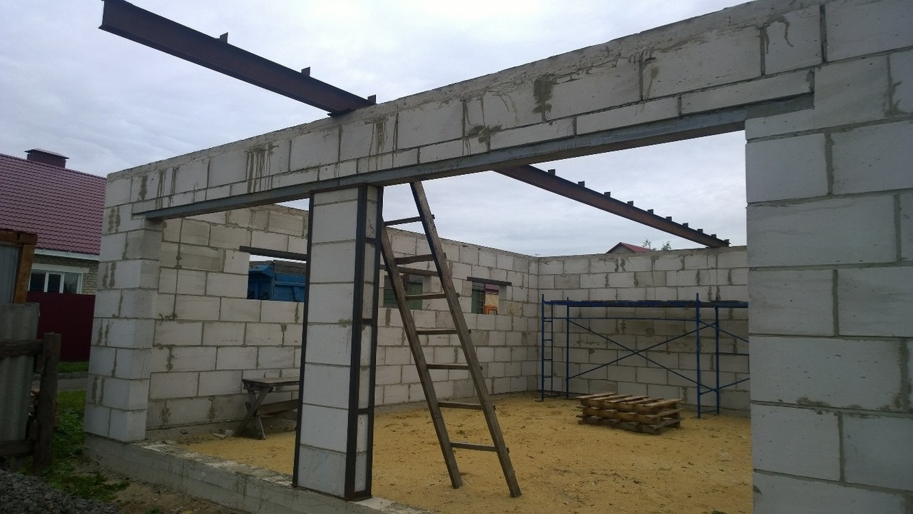

2-х скатная крыша-металпрофиль, посередине 18двутавр- скорее думаю его еще подпирать столбом, я эти вопросы хотел задать уже во второй части или третьей по поводу крыши, вы меня торопите немного))))

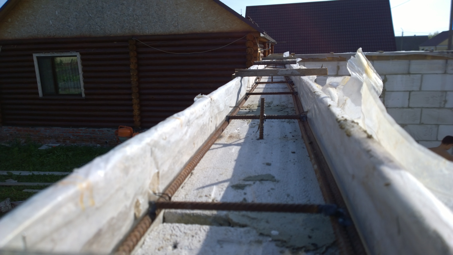

Да не забудь сделать армопояс в стенах пропускай кладочную сетку. Поможет от трещин. Удачи
армопояс сделан низ и верх, сетку клали через 3 ряда, все покажу в след. записи, как то так, это низ:
alekce
это верх-лесенка!

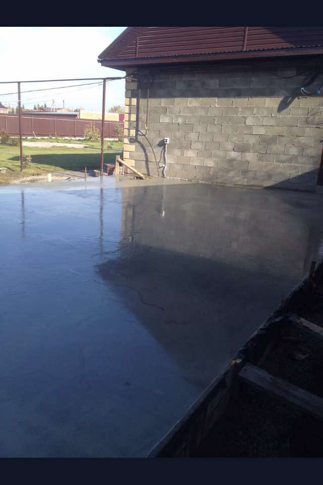

Да конечно плита обязательно с арматурой по краям с шагом 10х10 в нутри 25х25 диаметр низ армотуры всегда толще чем верх. Пол если будешь заливать нужно основательно подушка с хорошей тармбовской и обязательно с армированием на такой площади. И помни арматура работает в бетон на изгиб в два слоя. И естественно гидроизтляция под плиту чтоб не тянул влагу.
Пол планируется плита?
скорее да, будет стяжка! если вы с намеком на то, что надо было делать сразу плиту-мне понятно! уже как есть, никуда этот гараж не денется-и попроще люди делают-я б сказал вообще никак!
Работа большая. Сам только закончил стройку гаража. Арматуру которую ты уложил работать не будет. Пишешь что грунтовые воды рядом. Плиту надо было делать. По деньгам не намного дороже в итоге получается, а надёжность в разы лучше. Я делал плиту 30см
понял- но уже поздно! теперь как есть-не упадет, а монолитная плита у вас тоже армируется же?
alekce
Почему не будет работать?! Плюсы плиты? Необходимы мысли на этот счёт!

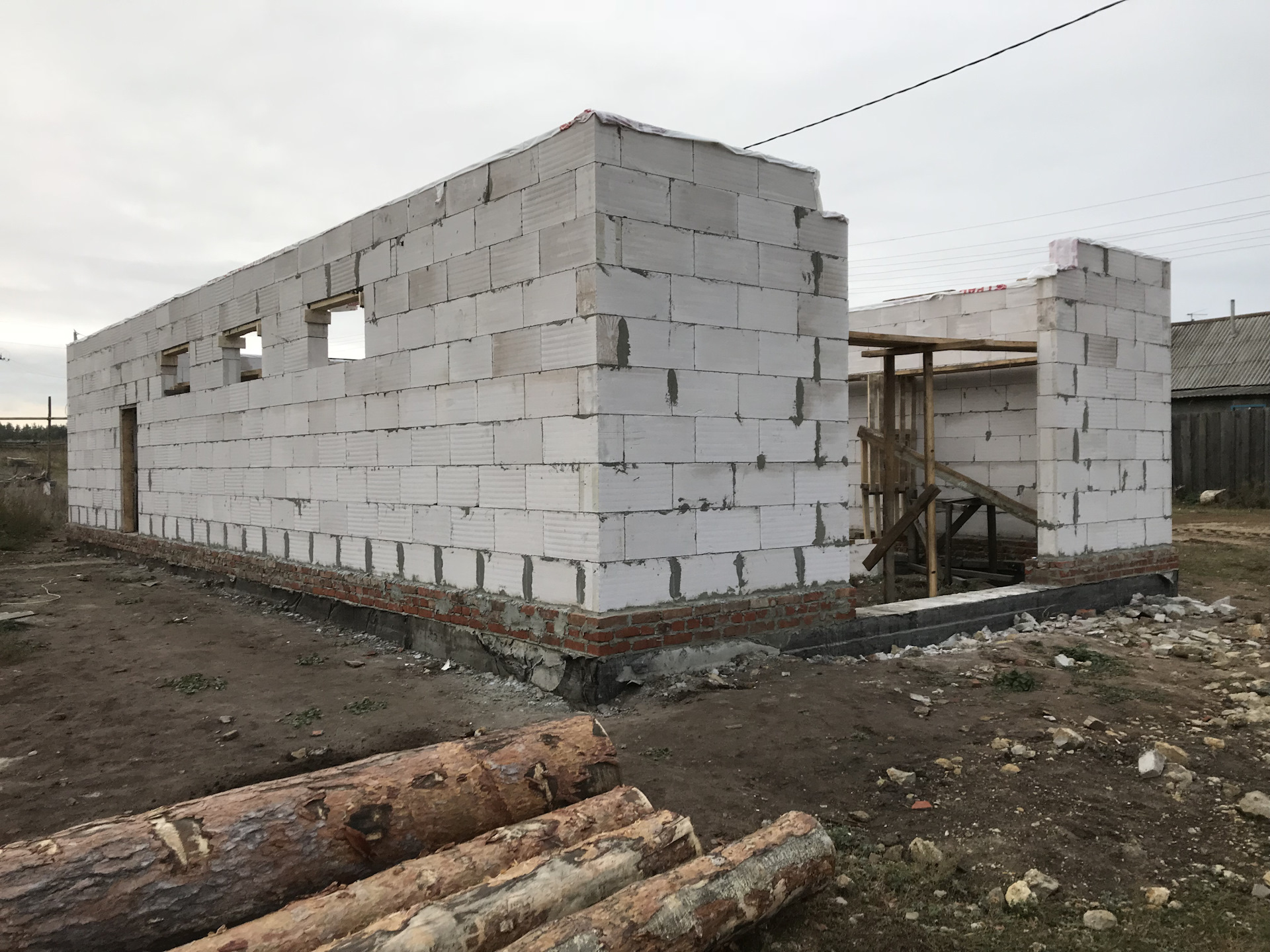

В описании гаража не нашел информации по высоте стен. Размер ворот увидел, но не высоту стен/потолка. Когда вторая часть будет?)
3 метра в чистоте, все напишу во второй части. 2 часть осилю на след. недели скорее всего, много работы и много у меня детей+охота и спортзал. пишу и так ночью!

Под такой гараж еще и с высоким уровнем угв нужно было лить армированную плиту сантиметров 40 толщиной.
как есть, примерно +-30см, а по углам глубже.сверху ФБС еще пояс.

я не хочу обсирать ваш труд, но ленту вам порвет, вам правильно написали.
и рвать будет морозным пученьем.
блоки в этом случае вам не помогут.
но это фигня, стоят гаражи и с более ущербным фундаментом.
а если гараж будет греться, то по периметру гаража откопать слой грунта на пару метров шириной, положить эппс с небольшим уклоном накрыть руберойдом и присыпать см 40 грунта.
такая юбочка не даст льду добраться до основания фундамента.
затратно конечно и геморойно, но и воду отведет и промерзать не будет.
