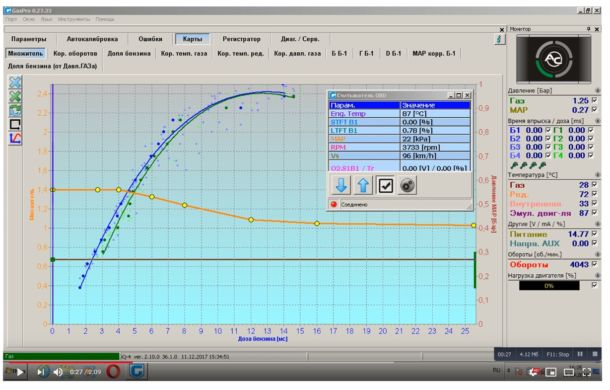

А не стравливает редуктор газ в коллектор случайно, при сбросе педали?
Как узнать ?)))
Я думаю в программе будет видно, как растет давление газа при збросе педали, и сразу сброс газа и дерганье. А вообще лучше поменять фильтра, посмотреть форсунки. Может и форсунка залипает от смолы.

да для начала подключится к мозгам и посмотреть какое давление в этот момент.
если рабочее 1,25 (или какое там вам поставили) а при резком отпускании газа на скорости давление не закидывает до 2-3атм с этим редуктором не стоит заморачиваться, пускай продолжает работать.
да и в настройках блока стоит галочка катоф на 1,5атм чтоб форсы стравливали это давление.

сколько езжу у меня такой редуктор вообще больше 1,5 атм при резком отпускании газа давление не закидывал. максимум что показывает большое давление это в момент прогрева двигателя там да может доходить до 2 атм
с 30 секунды

Записывай логи газопроги, и смотри в них что происходит при проблеме.
golishevsky
он точно так же как аляска забрасывает газ при катоффе.
Не забрасывает нордик, езжу с ним, при катоффе не более 0.2атм поднимает давление.

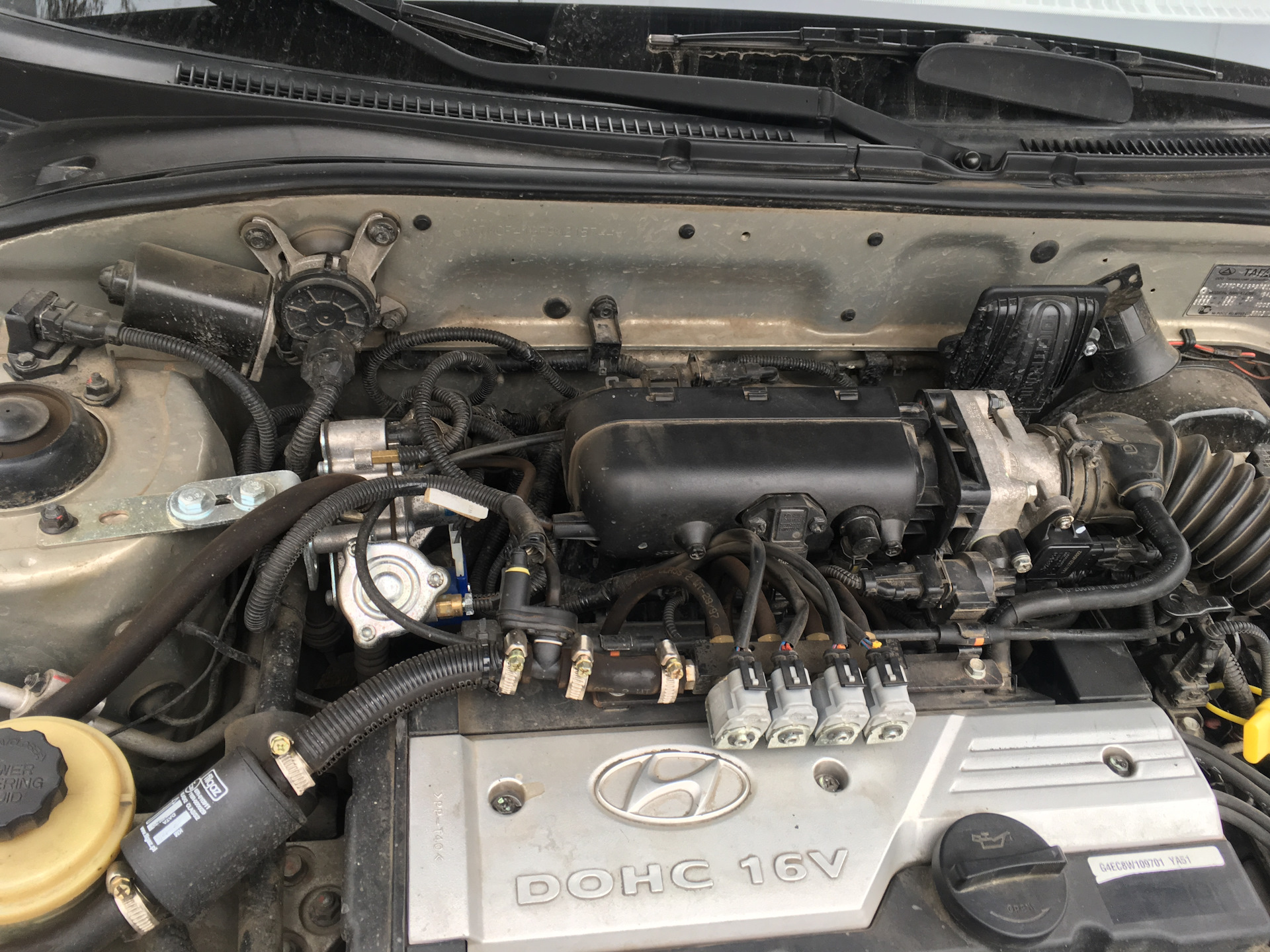

обычно в погоне за клиентом могут ставить откровенно китайские комплекты. включая китайские форсунки типа валтек.
есть возможность глянуть на газовую рампу на форсунках точнее на катушках крайние с левой и с правой стороны? на обоих будет логотип компании, на китайских только на одной катушки логотип указан
форсы покрайне мере оригинал

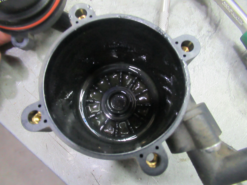

Возможно проблема в редукционном клапане мембраны (комментарий выше), решается заменой мембраны или переборкой клапана.

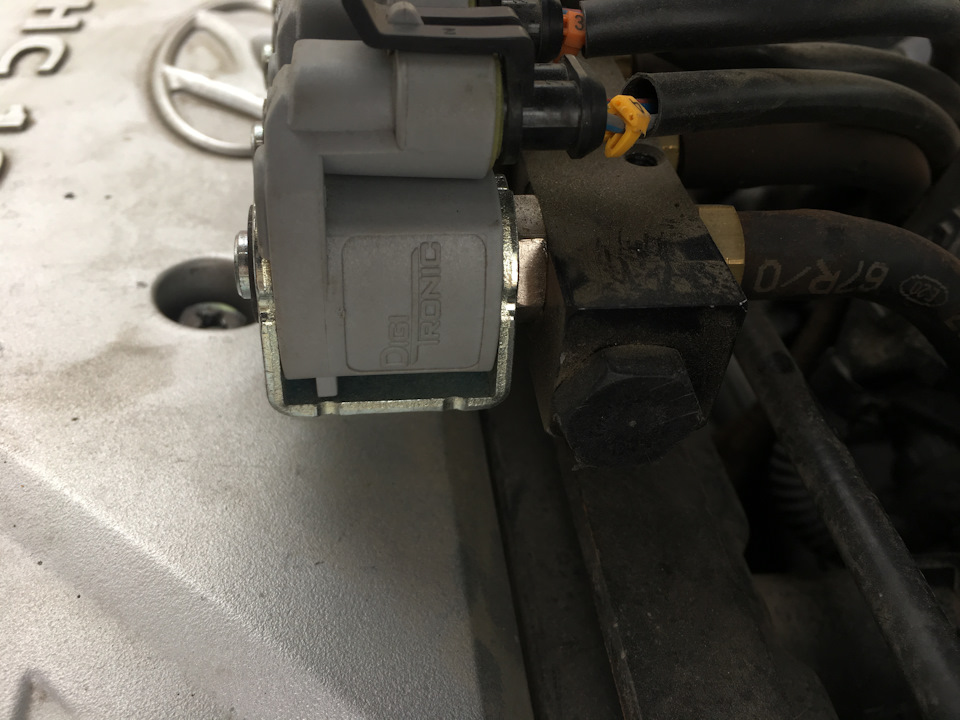

откровенно говоря такие форсы так нельзя располагать, они должны быть вертикально расположены чтоб шток не терся об корпус, так же еще грязь может скапливаться

помио того что форсы лежат боком, еще мар сенсор боком повернут у него расположение разъемом вверх должно быть
Тогда в капот бьет

если бы травил редукционик, то я думаю тут была бы запись не могу запустить двигатель утром после простоя. пока не прокручу его. что то в таком ключе. но раз такой проблемы нету то скорее всего редуктор еще в норме
Вполне возможно, но редукционник обычно настроен на давление намного выше рабочего, а если он травит при давлении 1.2 бар (которое легко возникает под сброс газа) при рабочем в 1.0 бар, то может вызывать такие симптомы.

а если учесть что у вас форсунки лежат боком и внутри газового клапнка там зазоры минимальные. могло такой штукой еще под забить их и клапаны залипают
