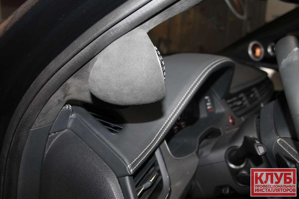

Несмотря на огромную торпедо, места для установки в ней среднечастотников и организации для них объемов не оказалось. Твитеры планировалось поставить в треугольники зеркал, но конструктив дверей не позволил этого сделать, они получились бы неразборными, да и при моделировании это смотрелось как-то "тяжело".
Поэтому СЧ/ВЧ звено было решено реализовать на стойках с болтовым креплением всей этой довольно весомой конструкции. Опять же, такое расположение позволило уменьшить лишние отражения полезного сигнала и максимально сфазировать излучатели.
В СЧ/ВЧ звене работают итальянские Sinfoni из топовой линейки Opus. Долго дискутировали про цвет диффузоров на серединках — необычный такой, золотой и как бы "небрежно намазанный руками". Решили оставить, поскольку перекликается с усилителями Ground Zero в багажнике. В крайнем случае, чёрной краской закрасить никогда не поздно.

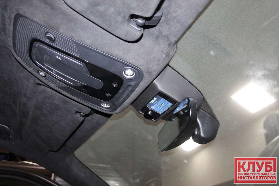

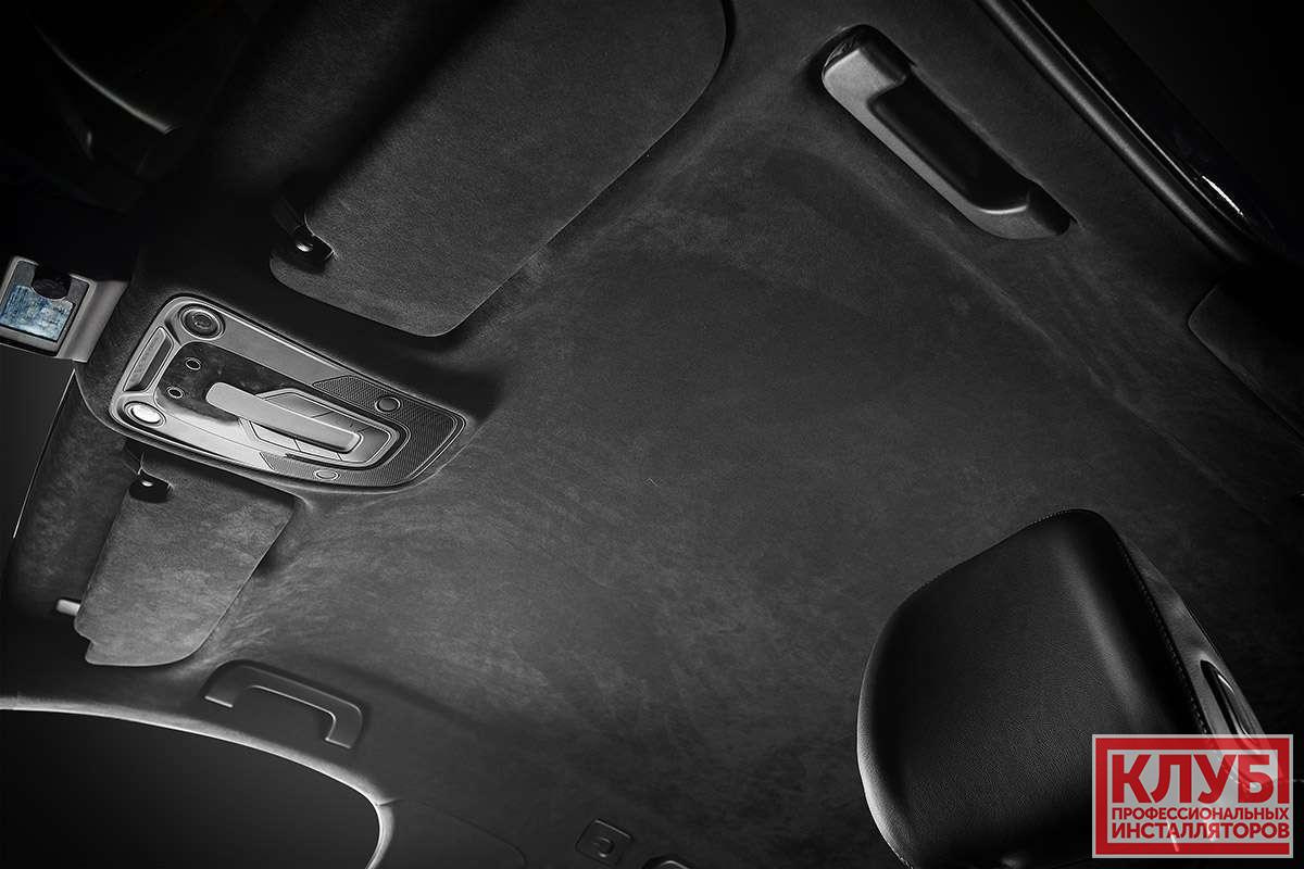

Все источники коммутируются через процессор Helix DSP PRO MK2. Его пульт интегрирован в декоративный плафон на переднем стекле над зеркалом заднего вида.
Салон был полностью перешит родной кожей Audi, привезенной из Германии (ну не предусмотрена такая опция для подобных машин), а потолок и стойки затянуты алькантарой цвета антрацит. Теперь машина хорошо выглядит, хорошо звучит.

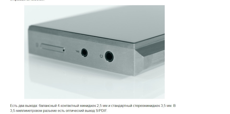

"Astell&Kern A&ultima SP1000. Последний подключен по оптике…" — а где у него оптика?
есть
Mini toslink типа в джек втыкается?
Ну наверное так
FRANCH-TIM
да

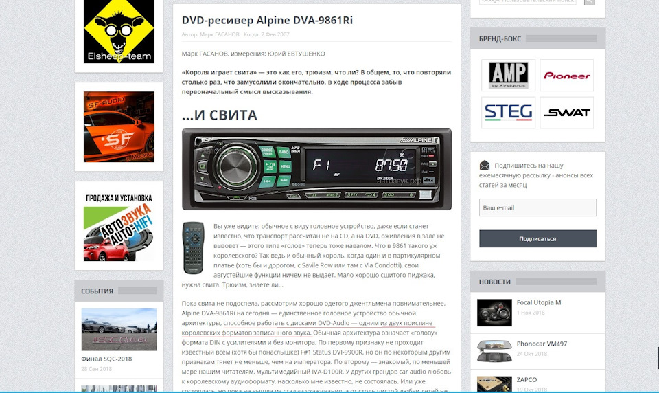

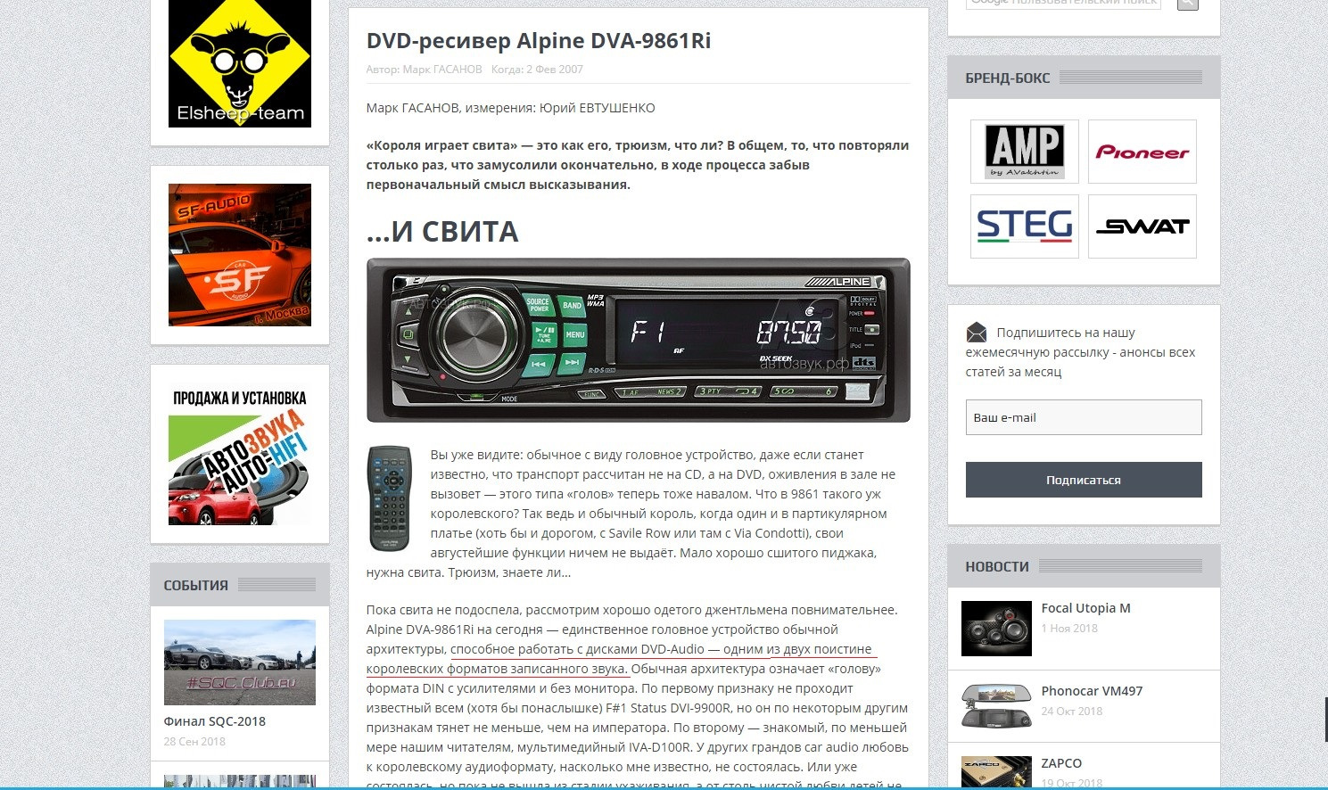

Там про формат 24/192
Как-то "обидно", вот всё есть супермашина, суперинсталл, суперкомплектующие, но нет суперформата звука, есть только ( Astell&Kern 24/192 стерео), а ведь есть ещё DVD-A 5.1 MLP 24/96 или SACD 5.1 — "королевские" форматы звука на сегодняшний день…
Такая мультимедийка проиграет это по идее. Судя по описанию и отмороженной цене под 200 тыщь рублей.

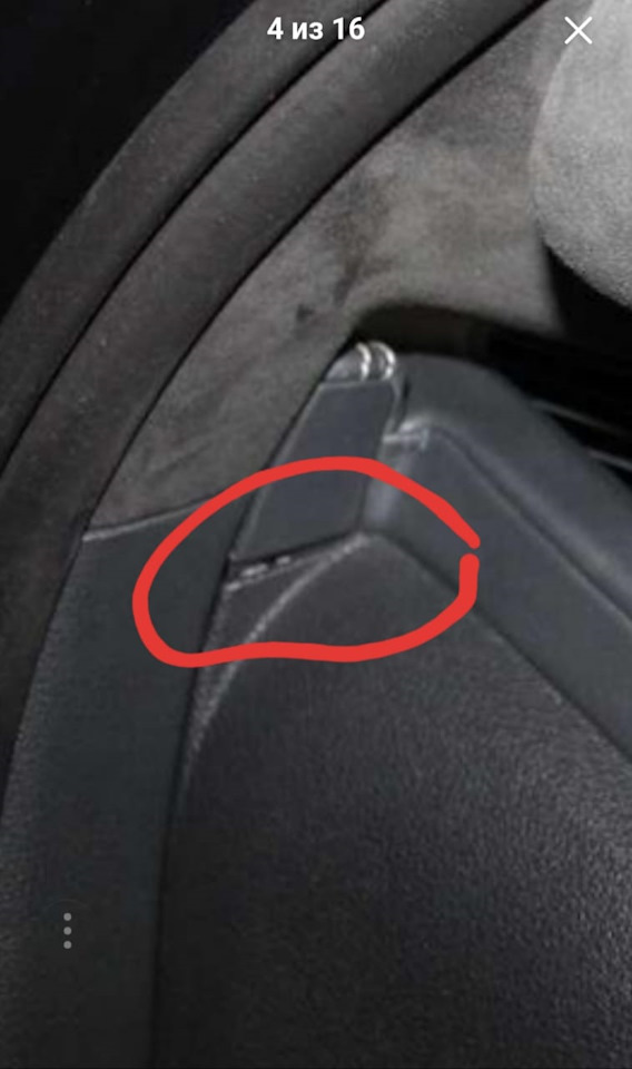

По качеству установки нареканий нет все классно, почти, багажник разочаровал немного.
Но вот это: "Салон был полностью перешит родной кожей Audi, привезенной из Германии (ну не предусмотрена такая опция для подобных машин)"
Кожа которую привезли из Германии если и Ауди то самая дешевая, в оригинале кожа идет Nappa с тонкой выделкой (как на руле или сиденьях) а, то что у Вас на фото больше похоже на дермантин… С завода опция расширенной отделки кожей предусмотрена даже для А1!
Я бы даже сказал дерьмонтин)
Я не стал называть вещи своими именами!

На фото сч/вч прикольно как будто в потолок смотрят над водителем ))
Видимо так и есть…;-)
AnatoIi4
Там переотражения от потолка тщательно продуманы, но это не точно
