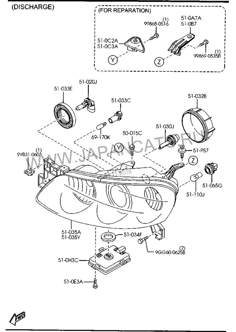

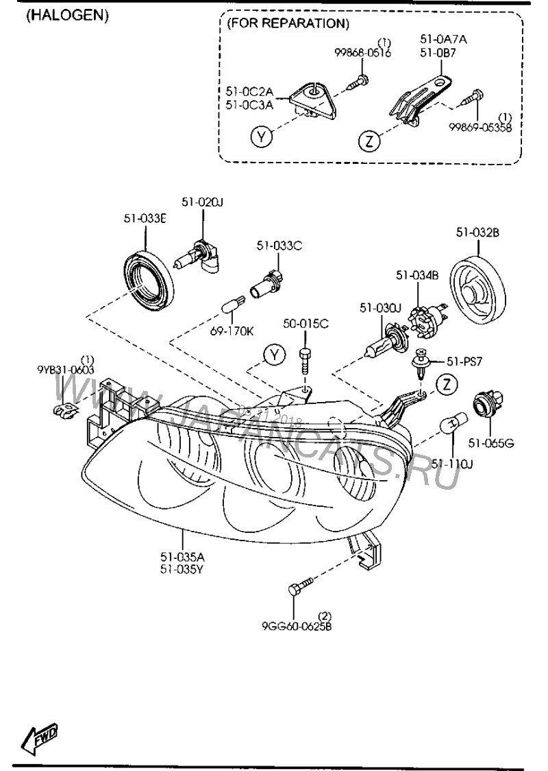

Подскажите Mazda 3bk 2007г японка.
После покупки задался вопросом какие с завода стоят линзы(галоген или ксенон)
Полазив по интернету, понял что по маркировке на стеклах, но они я так понимаю не родные и маркировки нет.
Как можно определить галоген фары или ксенон?
Может на фаре что-то написанно?

nskgauto.ru/img/fary-mazda-3_0.jpg
Найди 10 отличий)) Открой капот и посмотри какая крышка на ближний свет, точнее на ближний крышка на ксеноне, на галогенные уплотнитель
