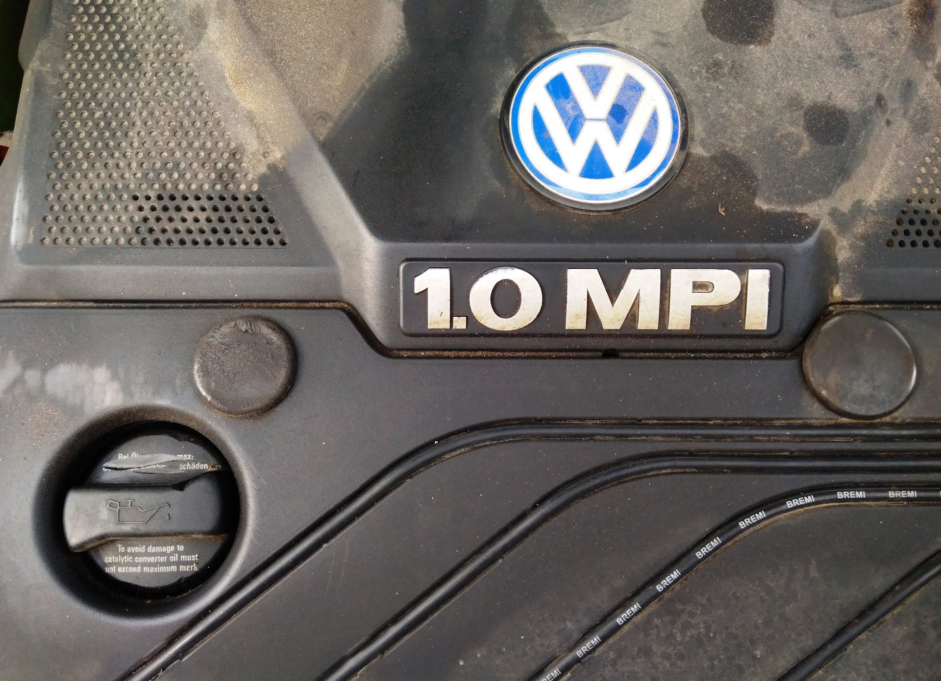

Напишу краткий отчёт о применении РКМ.
Есть WV Lupo 1.0 MPI подруги, пробег по одометру 229 тыщ (есть подозрение, что скручен). Употреблял летом Лукойл Люкс 10w40, в количестве 0,5 литра на тыщу, режим эксплуатации смешанный (и город, и на дачу, и за грибами). В середине сентября я его помыл биджой 109 для профилактики (30 минут на 1200 оборотах и 30 минут на хх), и снова залил тот же Лукойл Люкс 10w40 (с проливом 1 литр, перед заливкой полного объёма, чтобы убрать из картера несливаемый остаток отработки с биджи). За следующий месяц и тысячу пробега мотор скушал 2 литра масла. Для меня стали понятны три вещи: 1. 109 помыл кольца, но не освободил их; 2. с коксом на кольцах жор был меньше; 3. надо с этим срочно что то делать. Опыт применения РКМ у меня уже был на своей машине и машине друга. В общем приобрёл порцию химии, добавил в масло, и стал пристально наблюдать… В ближайшие 700 км. пробега расход медленно сокращался (прям вот очень плавно, можно было и не заметить если не так пристально, как я следить) — долили около литра. После рубежа в 800 км. уровень встал на месте. Сейчас 1000 км, больше не доливали. Через 200 км. буду менять масло на Valvoline Maxlife Synthetic 5W-40 (скорее всего с промывкой промывочным маслом). По наблюдениям на Валволине — буду дополнять запись.

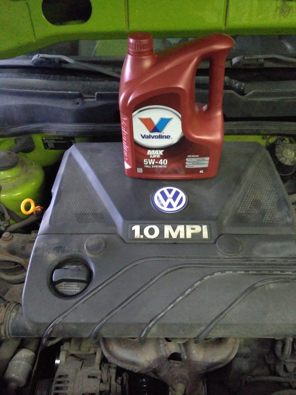

Дополнение 13.11:
замена масла поле применения РКМ, пробег на момент замены — 230819. Препарат находился в двигателе 1400 км.
Начиная с пробега 230200 долив масла не производился. По щупу за этот побег ушло с 2/3 до 1/2 — это примерно 200 грамм.
Масло поменял, как и планировал, с промывкой промывочным Луком. Залил Valvoline MaxLife 5w40.
Через пару — тройку недель дополню, как будет с расходом.
Дополнение 08.12:
пробег 231730 км., автомобиль пробежал 911 км. после замены — уровень на месте. Масложор остановился, по щупу за этот пробег не заметно. Буду наблюдать дальше. Фотки добавил.
Дополнение 08.01.19:
пробег 233250 км., автомобиль пробежал 1520 км., масла скушал от 2/3 уровня до минимума. Долил 400 мл. Фотки добавил.
