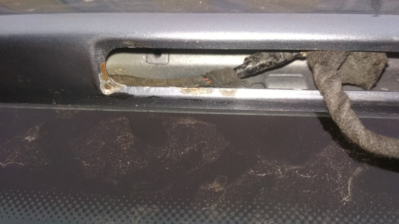

Я отдал им машину, в которой стекло задней крышки багажника было целое после дтп, затем я привез им целую крышку багажника для замены, так же с целым стеклом (запоминаем я им дал 2 целых стекла крышки багажника). Стекло на родной крышке багажника было 1998 года и с наклейкой quattro, а на крышке которой привез для замены 2002 года. Так же я их попросил вклеить мое родное стекло 1998 года в целую крышку багажника. В итоге при приемке авто выясняется, что на машине установлено стекло не от моей машины… Спрашиваю как так, и где делись моих два стекла? И знаете что? Они их разбили, да разбили ДВАстекла… Ладно на машине стоит стекло, но по логике они мне должны вернуть еще одно целое стекло, верно? Но нет, они говорят: "забирайте битое".

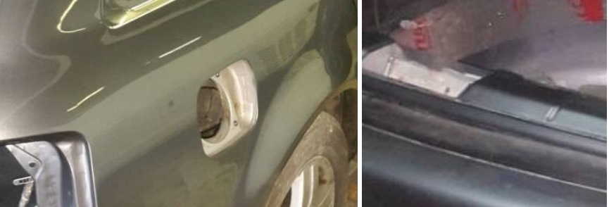

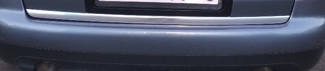

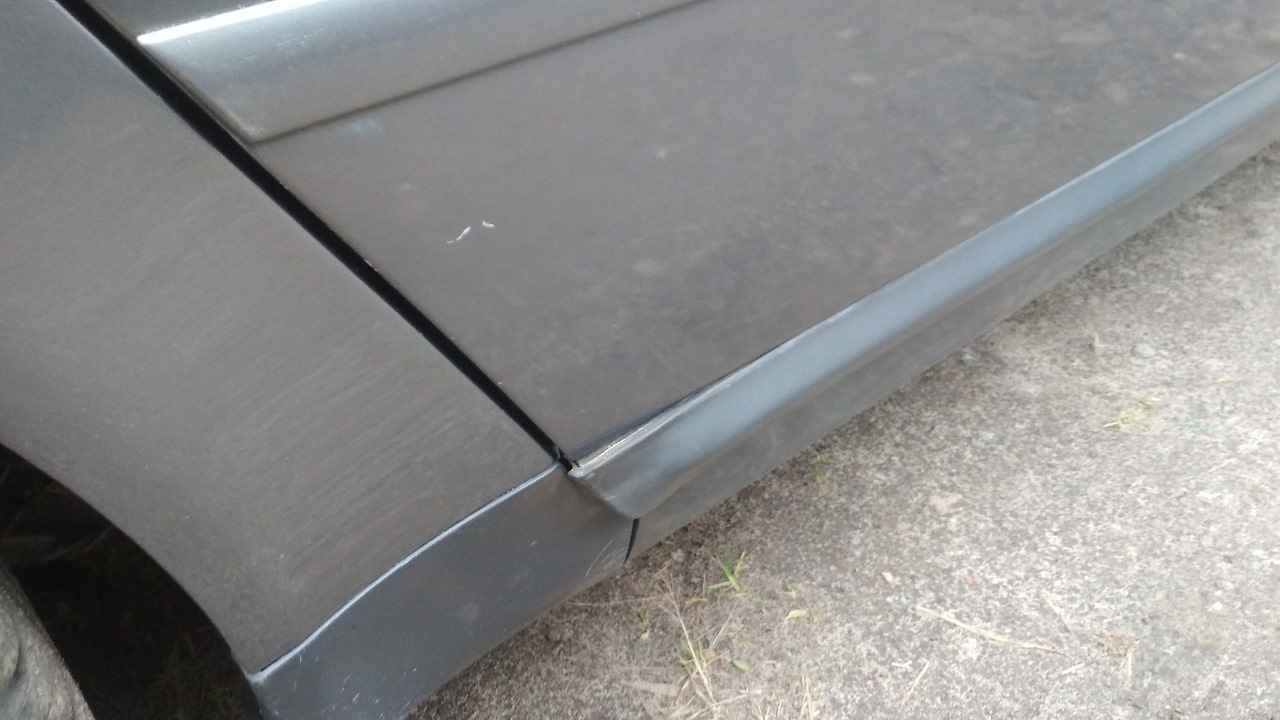

После того как авто покрасили, но еще не собрали, я заехал посмотреть что там и как. В результате вижу, что внутри лючка бензобака не окрасили))). А мастер такой говорит: а разве в страховой писали его красить, это ведь проем лючка бензобака! Круто да?! Но сказал, что покрасят.
Так же они не покрасили внутри где петля крышки багажника, не покрасили правую заднюю дверь, т.к. кант там был побит и страховая написала это… Еще появились какие-то вмятины в ниже запаски, а мастер говорит: "мы ничего с ней не делали, наверно так и было" (еще одна любимая фраза — так и было). Но к выдаче устранили это.

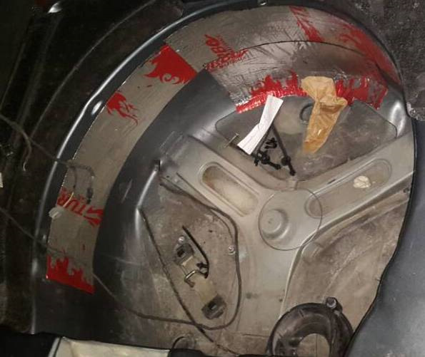

Косяк №3.

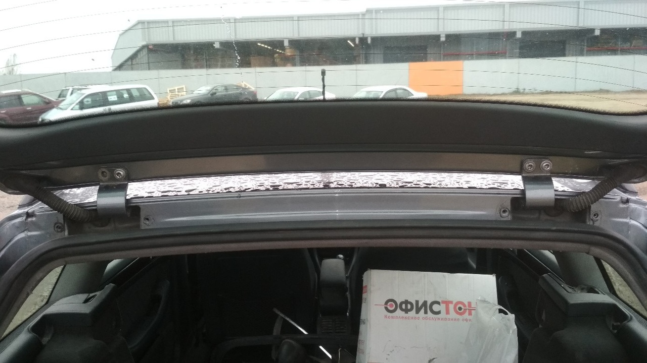

Т.к. при замене ниши запаски, срезалась часть заводской шумки, привез им поклеить вибропласт и сказал: "клеить только там где было штатно, в нишу запаски не клеить!" Ну и как вы думаете, что они сделали? Правильно — поклеили внутри ниши запаски. Заклеив чудесным образом появившиеся вмятины в нише запаски. (facepalm) Потом исправили.

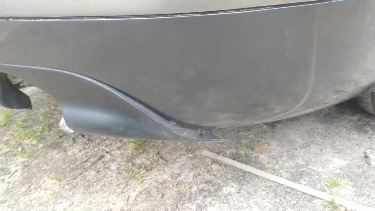

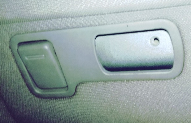

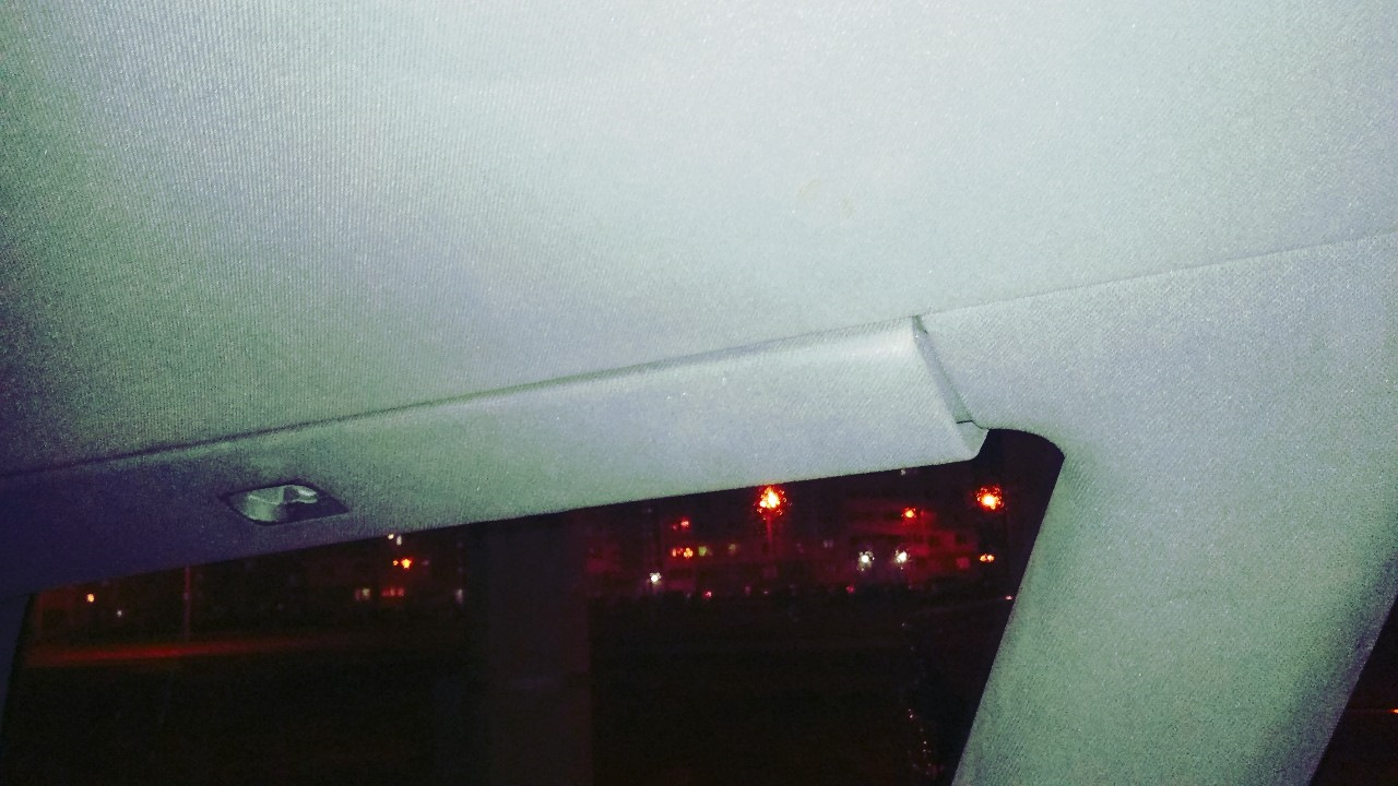

Много сломанных креплений, обшивки, пластиковых заглушек. Потеряли много разной мелочевки, как следствие что-то стоит не ровно, либо прикручено хрен пойми чем, просто дичь!

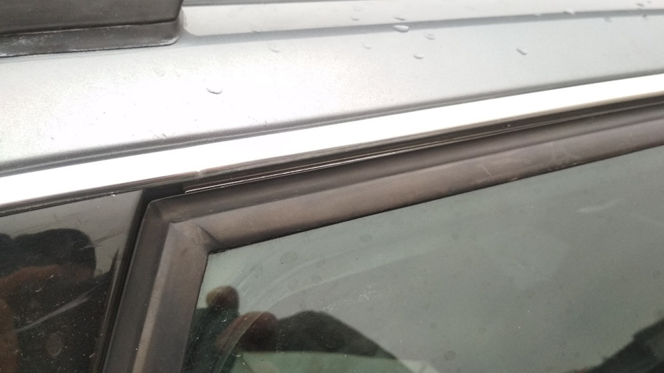

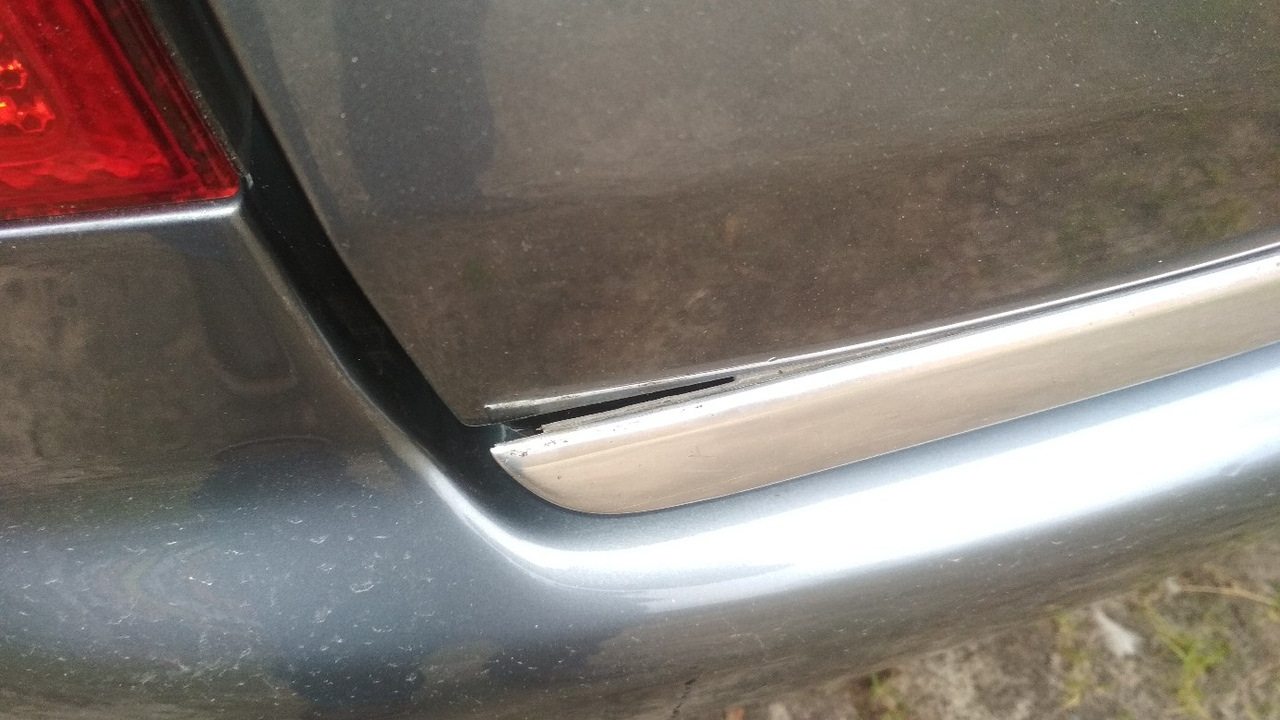

Косяк №5.

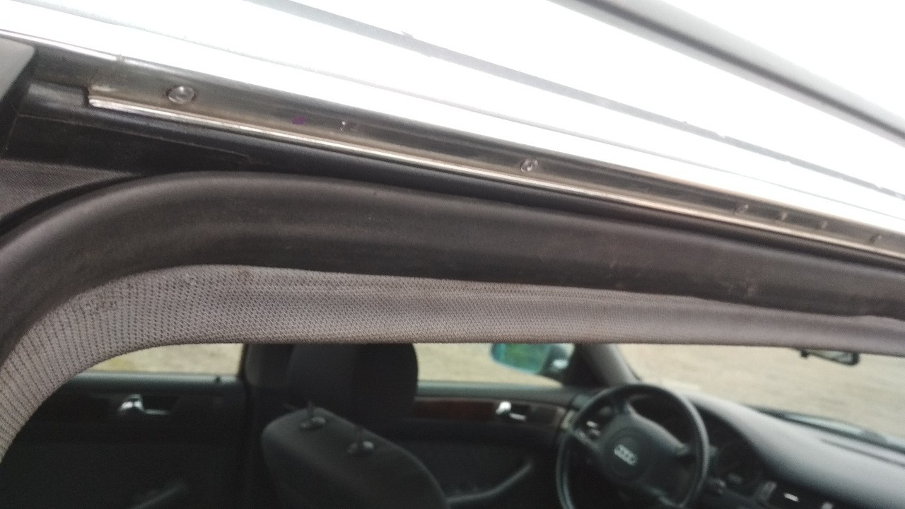

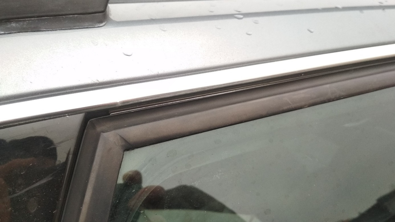

Не выставлены зазоры крышки багажника и задней правой двери, как следствие не очень хорошее закрывание

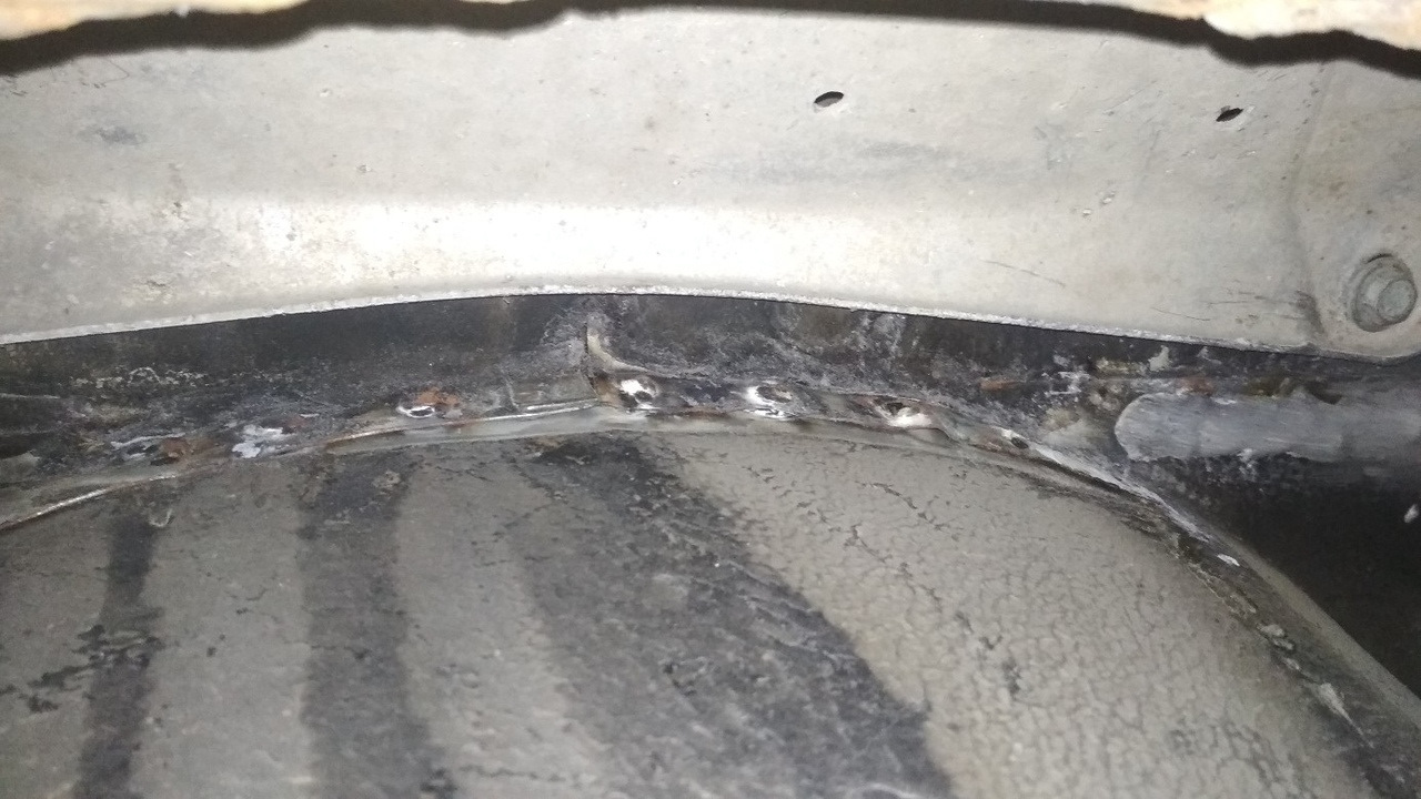

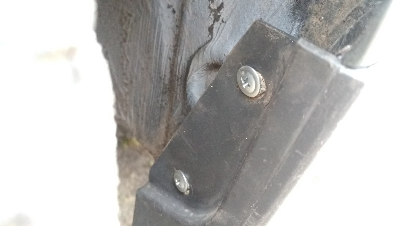

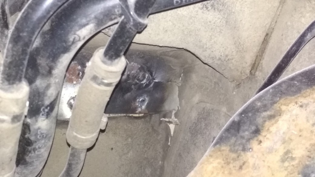

Не обработали сварные швы! Потом специально приезжал, обработали какой-то мастикой…

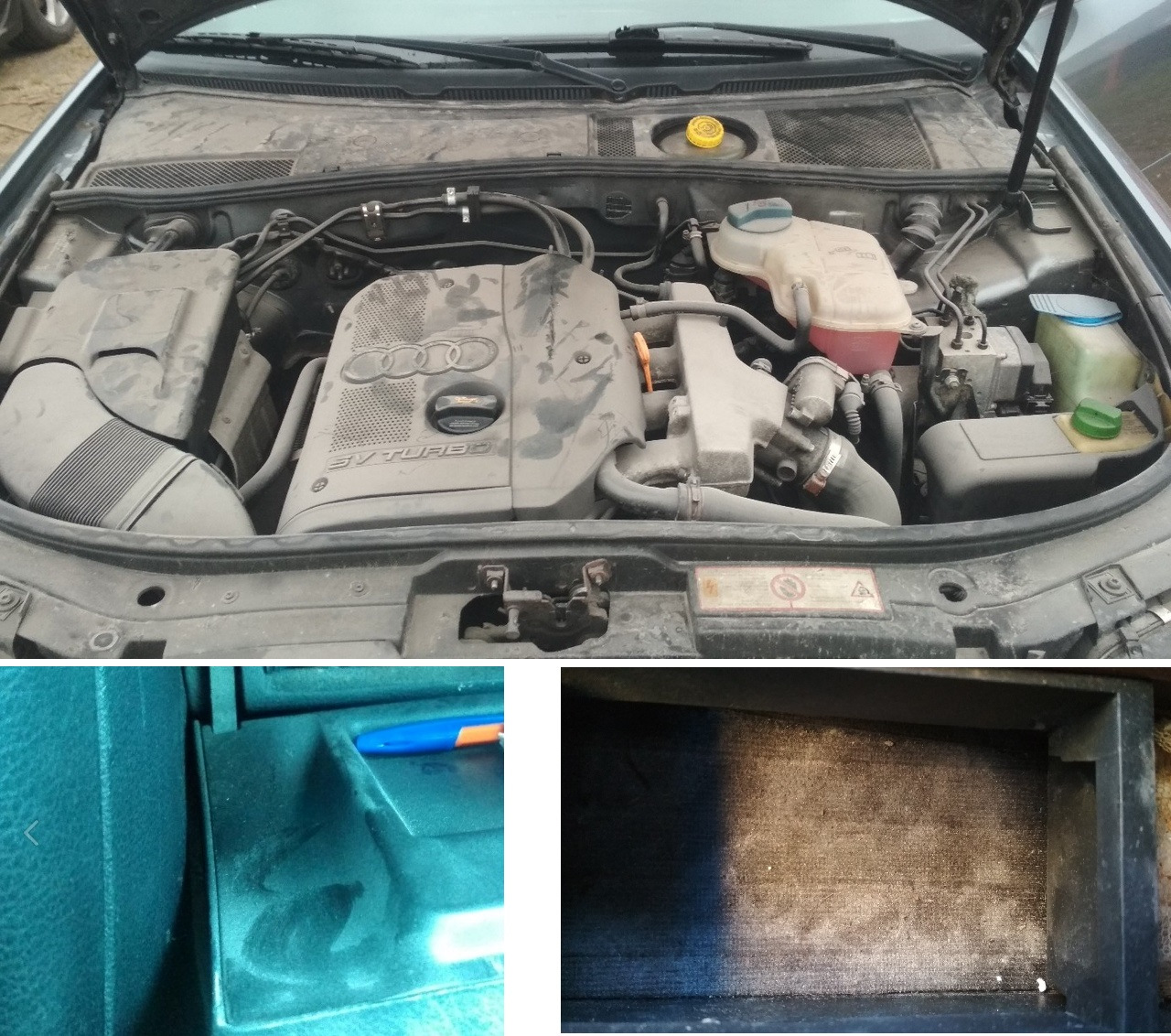

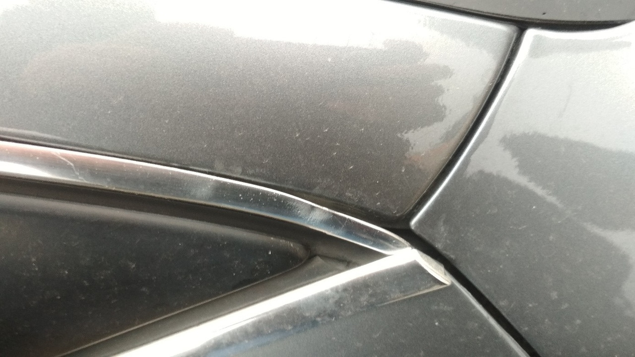

Пыль лечебная по всему авто, не дорого. Сказали все внутри отмоют, в итоге пыль осталась на зеркале заднего вида, на дефлекторах задних пассажиров, в полочке под подлокотником, на кармашках дверей, ну и весь двигатель тройном слое…

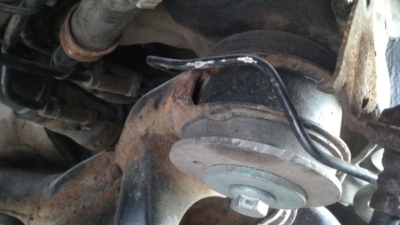

Они снимали задние тормозные суппорта и в итоге, тормоза не прокачали! А вот еще что сделали с тормозной трубкой во время ремонта (это просто нет слов):

Жесткач. Офигел с внутрянки, проварили, не зачистили, не замазали. Профессионализм
