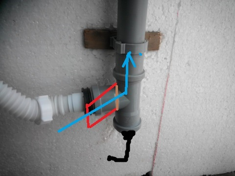

В нижней части трубы установил тройник с нижней заглушкой, в которой просверлил маленькое отверстие для отвода конденсата
На следующем фото как раз видно, следы от конденсата

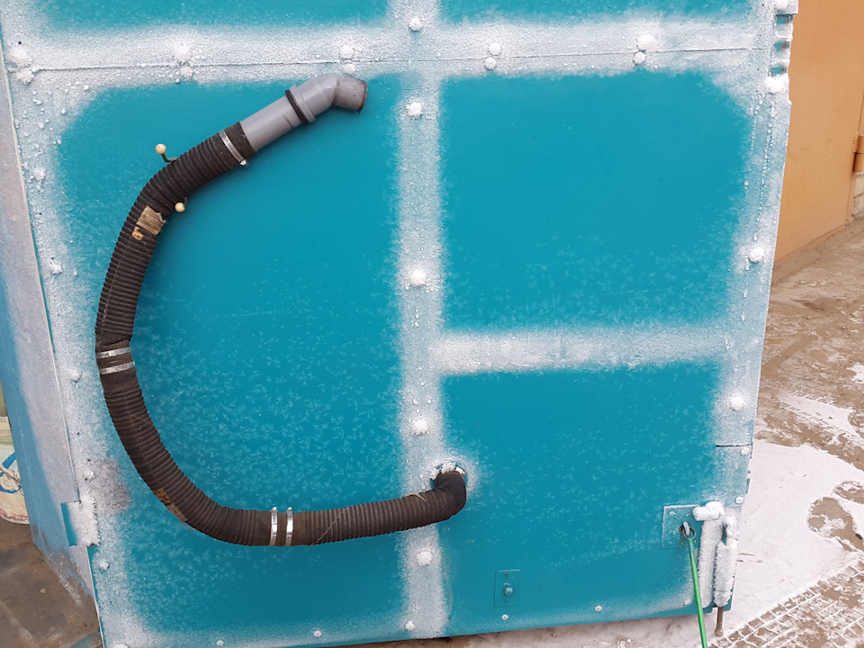

Как вариант, вертикальную трубу установить снаружи, и конденсат не надо собирать.
Отличная идея! Он в ней замёрзнет и отвод будет бесполезен до весны
Почему замерзнет? Отверстие для слива затыкать не нужно и пока машина работает конденсат и будет стекать на улицу. Не настаиваю, просто мысли в слух.😊
Если я её выведу на улицу, то её заметёт снегом, в сугроб конденсат стекать никак не будет, перемёрзнет и грош цена этой конструкции

норм так, но тройник, я бы заменил на 45* градусов, что бы выхлоп шло по трубе плавнее. а то в месте с конденсатом часть газов идет в гараж.

в теории хорошо, но на практике трубочка замёрзнет в кол и конденсату некуда будет уходить. У нас же сибирь, до — 40 бывет зимой)
ну толстую трубу и на улицу пусть капает. в толстой не замерзнет

Конденсат на улицу не выведешь — замёрзнет, думаю насчет ёмкости

В качестве дополнения: не понравился выход конденсата в гараж. С одной стороны это повод выхлопным газам попасть в гараж, а с другой лишняя влага. Если есть возможность выводите это дело тоже на улицу.

В низу в тройник манжета не до конца вставлена(черная резинка)
Есть такое, сделал специально, посмотреть как это место будет справляться с конденсатом, чтоб было проще вытащить, а так там все вполне герметично, не травит

Что бы не маяться с конденсатом, я бы всю эту систему вывел на улицу. Отверстие внизу под гофру и заглушку убрал вообще. Тёплый выхлоп в снегу найдёт себе выход.

Делал я отвод с гофрой в мороза конденсат замерзает и потихоньку складку разрывает на зиму не хватило, переделал на шланг который с ниткой многослойный есть диаметр как выхлопная роль муфты выполняет уголок пластиковый сантехнический закрепил саморезами от проворачивания и внутри подрезал шланг. Я машину ставлю с вечера шланг на выхлопную, утром завел, прогрел, ворота открыл шланг сдернул конденсат с шланга слил(за зиму пару раз наледь отбиваешь) недостаток твоей системы большое количество переходов и соединений, чуть доработать надо и будет работать .

Обрати внимание на отвод конденсата, воды буде много.
уже понял ) Пока не знаю куда его деть
Замерзает быстро, каждый раз сливать.
SaniaGTX
Собрано из того что было. Конструкция разборная. Прогрел, разобрал, слил.

Нормально. Только один вопрос. Зачем вот эта вертикальная труба? Не проще на уровне или ниже и конденсат сам будет по трубе стекать.
Я думаю это сделано из за снега
Так оттуда так дует любой снег протает.
maximym93
5+ за смекалку! Снега очень много порой бывает, и если сделать на уровне, то куда будут выходить газы? В сугроб?
Так мы соседи, у меня когда буран дует то наметает выше пояса а у соседей напротив всего 5 см
Хорошая задумка!
Я так понимаю снаружи труба не высоко поднимается, тяги все равно нет.
В таком случае я бы сделал проход через стенку гаража внизу, чтобы максимально укоротить трубу и гофру. Короче трасса — меньше сопротивление выхлопу, меньше будет трсвить на стыках. А для конденсата отстойник с клапаном, опя ь же чтобы через эти отверстия не травил выхлоп.
Еще выше, чтобы над сугробом торчал

А не боитесь, что от температуры может пластик расплавится? Я использовал металлическую гофру для вентиляции. А вообще идея хороая, мне даже парубок нравится, чтобы шланг держался.))) Но опять же вопрос температуры и как это будет в дальнейшем. А с конденсатом тоже надо какую-то емкость придумать, чобы влаги лишней в гараже не было.
Зачем ему плавиться ?)
У меня когда дизеьлный был, там температура гофры (система примерно как у вас, но с канализационным шлангом на уличу и металлической гофрой для вентиляции) была такая, что рука не держала, а когда машина не прогрелась еще, понятное дело, что температуры еще нет. Но то дизель был, там рабочая температура двигателя выше бензиновых.
Malm-Em
ёмкость для конденсата идея! Тоже думаю, плавиться там нечему. Подставьте руку к выхлопу прогретой машины и поймёте)

Только зачем так высоко выхлоп задрал, снегом под крышу заметает?
именно так. Между гаражами заметает

После того как утеплил пенопластом стало реально очень тепло! Разница ощутима!
Дешевый софтплим? Интересная идея. На сколько хватит полиэтиленовой трубы интересно?
На 100 лет. Второй год пользую такую же трубу куплкнную метражом, также в гараже грелся дизельный Патриот.
Труба от всякой выхлопной гадости не разваливается?
Ни каких проблем, в этом году даже куда то по назначению кусок применил, так было около 3х метров.

это в условиях гаража и не требуется в силу малой протяжённости выхлопной магистрали
нормально культурно и недорого
весь бюджет 500р.

Существуют шланги для всего, для выхлопа из епдм резины, для шлангов пвх или пу.
