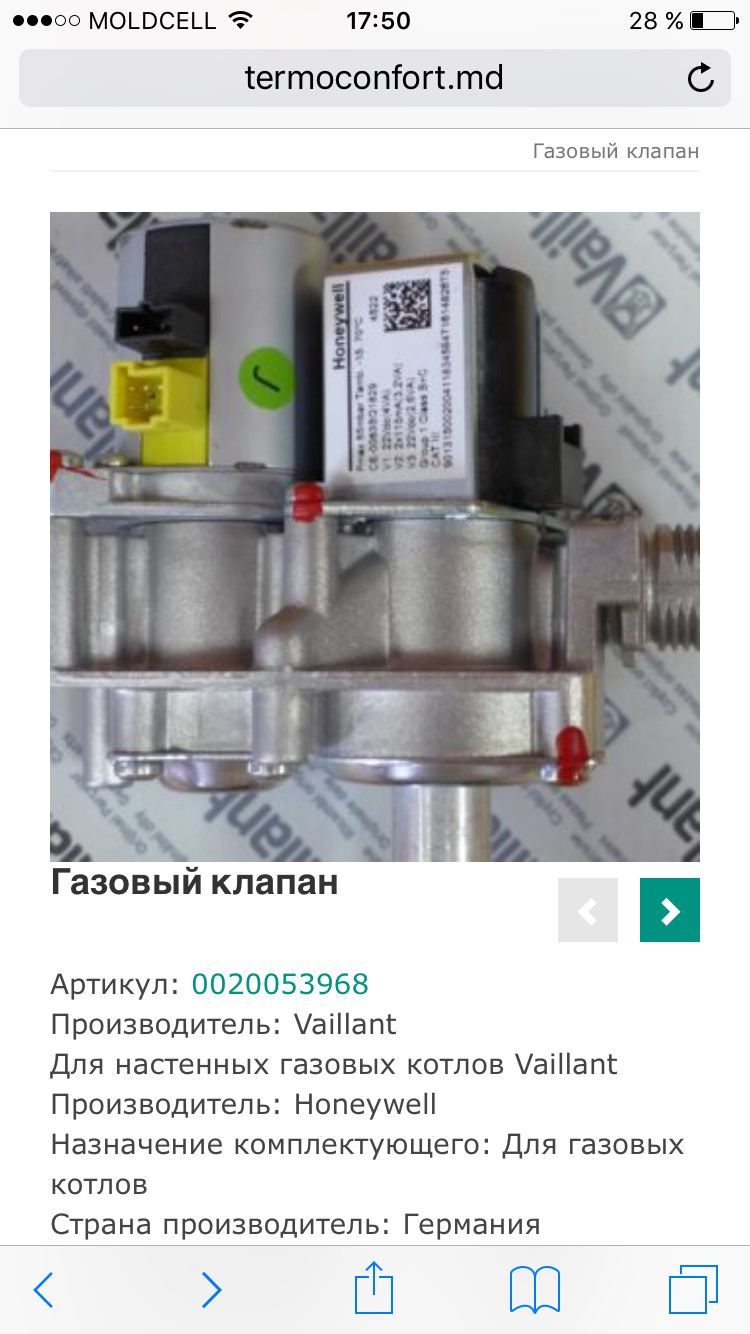

А у меня проблем с газовым клапаном.Периодически перестаёт работать и котёл переходит в аварийный режим.Приходится снимать клапан разбирать протирать электромагнит и собирать снова.На недолгий период хватает.Но как я понял единственный выход это замена!..

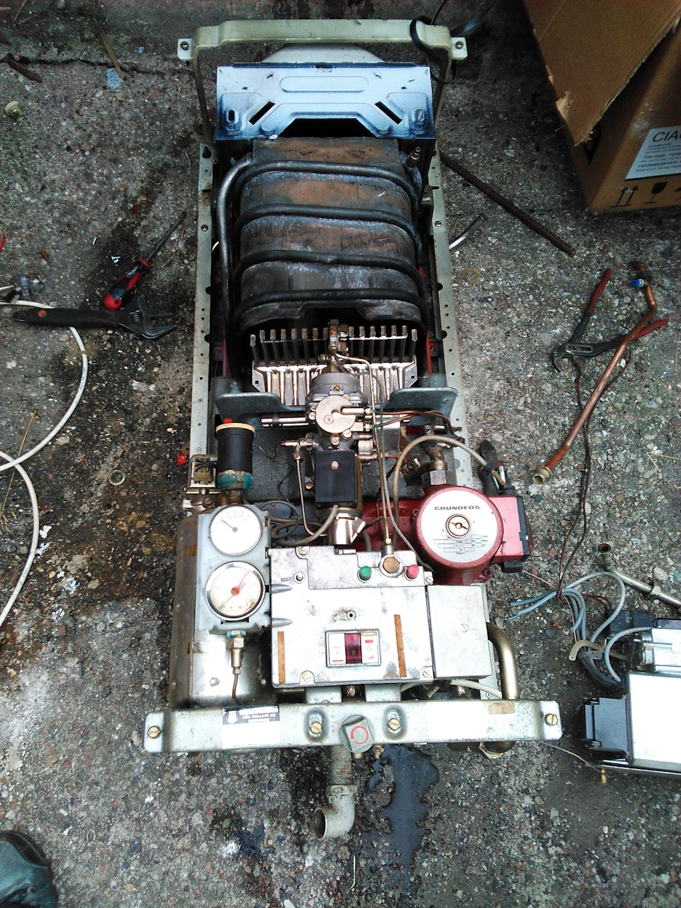

У меня в гараже лежит один, побывало таких штук с десяток, думаю где то ходят ещё живые, вот прям 146 % уверен)
Terminator64
нифига себе, долгожитель гор, Дункан Маклауд наверно :)))
ох, как приятно смотреть :)
мне с крышных котельных теплообменники привозили, я там столько калачей запаял :))
Так приятно было работать, хоть и прохладно в гараже, что сопли текли, но в удовольствие паял и по 300 р. за место пайки :) супер
И вот знаешь, вот я стопудов уверен, что не пригодится, но сдать в металл рука не поднимается, просто шедевр котлостроения
Дим, как надоест об него спотыкаться, так и свезешь в металл :)
Нет…), я его хорошо в угол поставил, не свезу)))), он слишком красив для того, чтоб его металлисты потрошили)))
