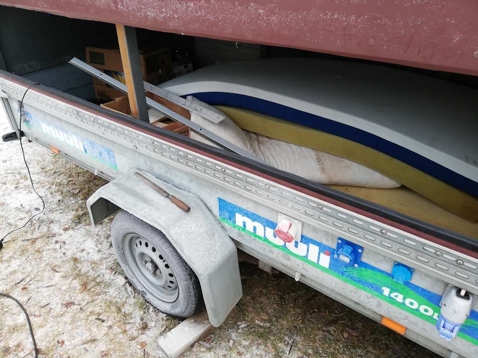

Где взял материал для строительства, не буду говорить…))))) Большей частью такой вариант двери подходит для рабочих прицепов. Такой вариант хорош для выдвижных систем, когда нам надо открыть дверь и выдвинут станки на улицу, а потом убрать. Добавлю, я покажу роллетный вариант, хотя там можно поставить и другой материал, например, фанера.
И так приступим, для того чтобы нам установить дверь, нам необходимо сделать надрез в корпусе.
Затем установит П-образный профиль, такой вариант профиля я устанавливаю на выдвижные столы.
Затем установить уплотнитель.
Затем мы нарезаем профиль и собираем роллетную дверь.
Затем вставляем в готовый проём.
Устанавливаем отделку корпуса на место.
При открывании двери, мы используем два варианта, скручивания роллетной двери в рулон.
Или занос на другую стену.
Вариант простой и не требует больших усилий. Конечно можно вместо тента поставить и оцинковку. Вариант покрытия стен фанерой, я бы не использовал, из-за толщины, сложно поставить уплотнитель. Хотя конечно можно применить и другой вариант отделки.

Сейчас готовя прицеп к разборке, я показываю варианты. Там конечно можно установить роллеты и во весь корпус, но это будет тяжёлый вариант. Но вот над тентом я подумаю. Там очень важно чтобы он был в нормальном состоянии при окончательной установке, чтоб его не колыхало ветром.
Я всё думаю сделать, как на больших Шмитцах: чтобы тент был закреплён на подвижных стойках. Сверху и снизу направляющие, на кузов длинной 2,5м 6 стоек, первая по ходу движения стойка неподвижная. При сдвигании стоек тент собирается в гармошку. Но есть проблема — как выполнить примыкание боковины к крыше, чтобы туда не попадала вода?
Вся проблема в том, что при любом варианте сдвижного тента вода будет попадать. Весь вопрос, в каком количестве? У меня сейчас стоит роллета длинной 2, 70 метра и при таком варианте установки я не исключаю попадания во внутрь воды, но это рабочий прицеп и небольшое попадание во внутрь не испортить общей картины.
Разве только делать припуск тента крыши в виде клапана, но это сложно…
Я не пойму, вам только беспокоит попадание воды с крыши?
Да. Потому что как сделать лёгкую и прочную конструкцию подвижного борта я себе представляю.
У сейчас здесь в Финляндии много продаётся систем для тентовых ворот, поэтому я для себя этой проблемы не вижу.Там всё просто. И если мне на свалке попадутся эти системы, то я вам покажу такой вариант. Но опять же для такой системы нужно делать и корпус соотвественно. В моём варианте, мне достаточно только установит эти детали повыше чем роллеты.

Я недаром в заголовке поставил "Обсудим". Отчасти я может с вами и соглашусь. Но тут надо смотреть гораздо шире и в таком варианте могут быть очень интересные идеи. Для меня это неплохой вариант, хотя со временем, я перейду и на роллетные двери открывающиеся с двух сторон. В таком варианте очень хороший подход во внутрь прицепа, когда ограниченное пространство.

А как в рулон сматывается, легко? Трение торцов ламелей о профиль не мешает?
Там стоит уплотнитель, поэтому проблем нет. Скручивается легко. Кто работает с роллетами, тот поймёт такой вариант установки, это по сути перевёрнутый вариант установки роллет, всё остальное сохраняется как при установке стандартного варианта, только без короба и с учётом строительства самого короба. Не на каждый вариант корпуса можно установить такой вариант. Нюансы есть. Но сама идея такого варианта мне нравится, так как двери можно делать не только из роллет, но и из фанеры, что даёт неплохой вариант . Если достану нужную фанеру, то обязательно покажу вариант.
