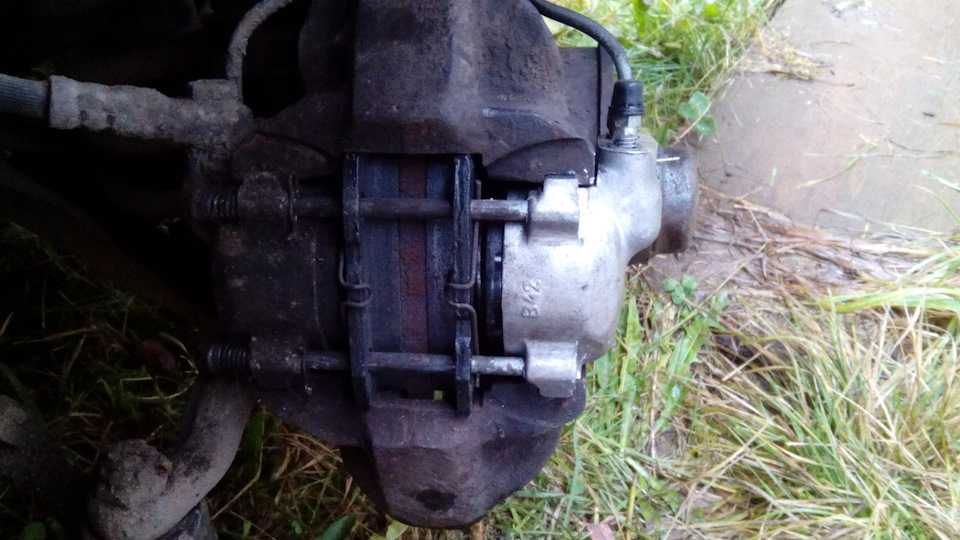

Вывешиваем и снимаем колесо, надежно фиксируем на опоре. С помощью лопатки или отвертки, стараясь не повредить рабочую поверхность, отводим колодки от тормозного диска.
Поршень исправного цилиндра должен входить плавно без заедания со сравнительно небольшим усилием. В нашем случае подклинивает внешний правый цилиндр суппорта правого колеса, о чем говорит также более изношенная колодка.
Можно попробовать разработать цилиндр, но целесообразнее произвести его замену.При этом, следует учитывать, что все четыре рабочих цилиндра суппортов различаются и не взаимозаменяемы.
Зачищаем суппорт, обрабатываем проникающей смазкой направляющие пазы и гайку крепления соединительной трубки к цилиндру.
Заранее подготавливаем резиновый колпачок как заглушку (можно снять с нового цилиндра). Отворачиваем гайку ключом на 10, медленно и осторожно, чтобы не лопнула, отводим трубку в сторону и одеваем колпачок, чтобы не вытекла тормозная жидкость. Это позволит нам не завоздушить систему полностью.
Далее, утапливаем отверткой подпружиненный фиксатор и, не отпуская ее, с помощью молотка сдвигаем цилиндр по направляющим пазам. Убираем отвертку и легкими ударами через деревянный брусок или резиновым молотком выбиваем цилиндр из суппорта.

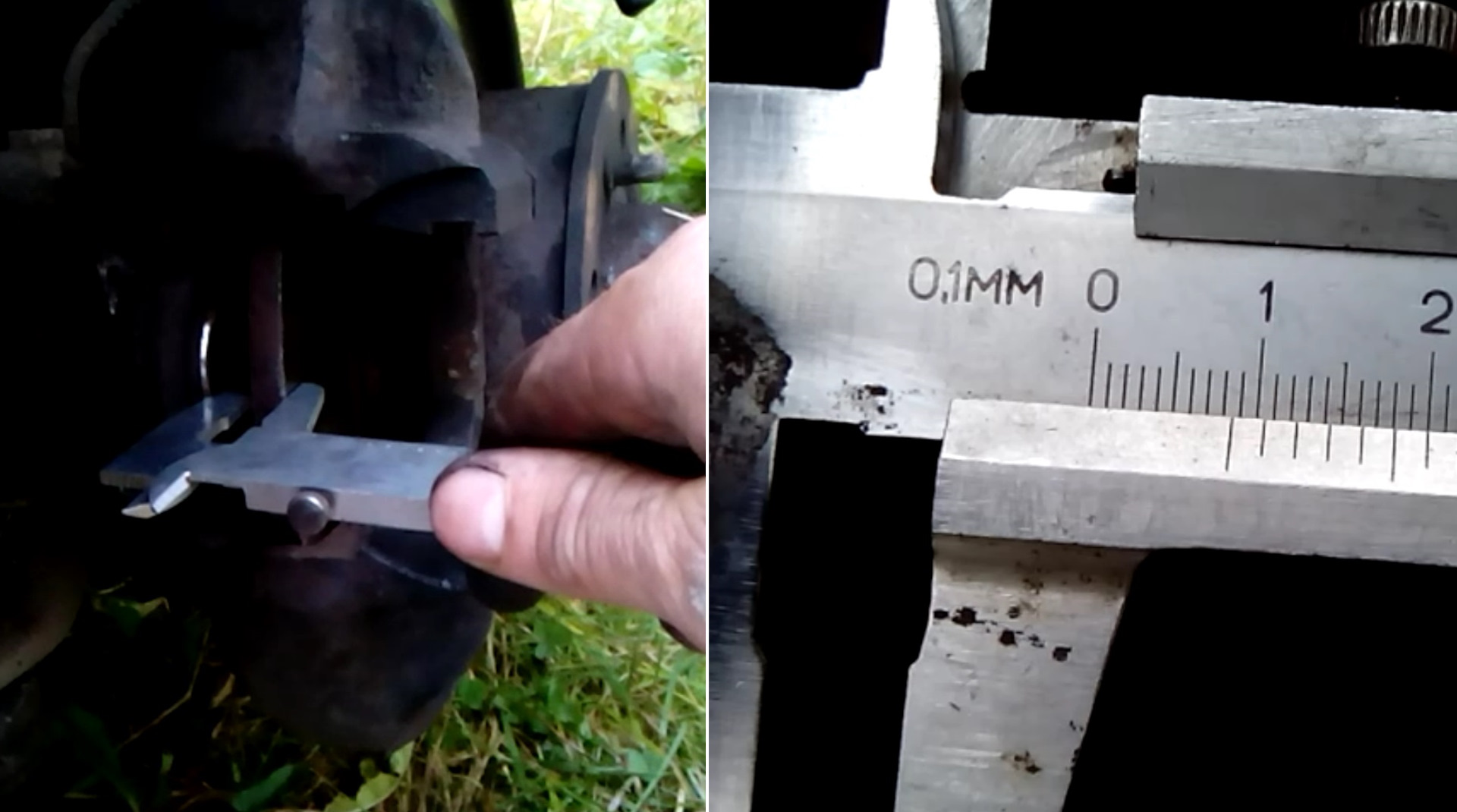

Также, проверяем состояние и остаточную толщину тормозного диска не менее, чем в трех местах, предварительно сточив напильником внешний буртик.
Толщина должна составлять не менее 9 мм, иначе диск подлежит замене. Не допускаются глубокие риски и трещины.

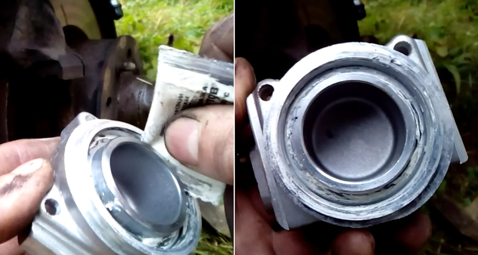

Снимаем пыльник нового цилиндра, равномерно промазываем имеющейся заводской смазкой его внутреннюю часть и кромку соприкасающуюся с поршнем.
Также, для улучшения работы и предотвращения коррозии и закисания цилиндра желательно дополнительно смазать поверхности трения специальной для этого смазкой.
Одеваем пыльник обратно. Также для предотвращения закисания, смазываем резьбу штуцера прокачки и гайку трубки графитовой или медной смазкой. Вставляем фиксатор с пружиной в корпус цилиндра.
