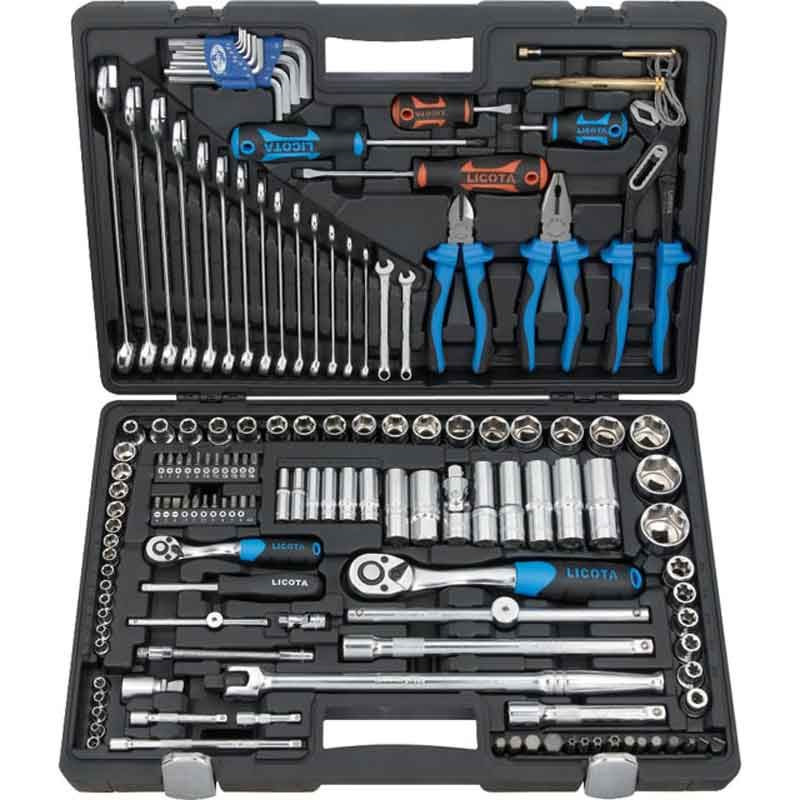

Планирую приобрести набор инструментов для мелкого и не очень самостоятельного ремонта А5 октавии, подскажите какие ключи, головки, биты должны быть обязательно в комплекте. Какого производителя посоветуете?

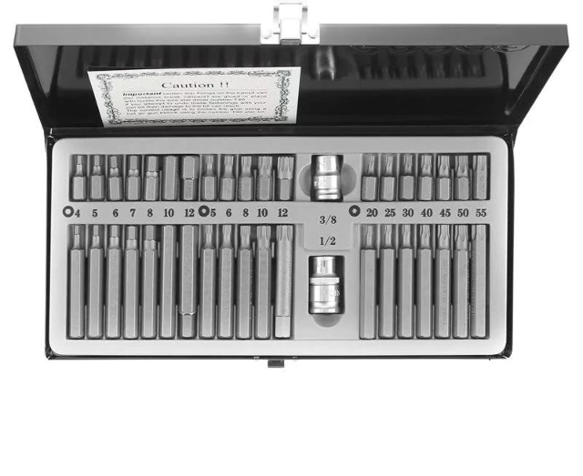

К набору инструментов в довесок два динамометрических ключа от 0 и от 70 н/м, свечную магнитную головку, съёмники для пластика и набор как на фото выручал очень пару раз))

Набор licota alk 8009f
Рекомендую, сам таким работаю каждый день. Стоит своих денег. Есть все что нужно. В том числе торексы большие и малые, а также сплены. В наборе уже естьбольшие зажимы. Удобные с фиксатором.
Если бы не цена кусачая, то набор просто незаменимый.
Относительно недорого стоит и качественно сделан Jonnesway. Получше и дороже GEDORE.
При ремонте шкод и других вагов почти всегда нужны биты TORX, чуть реже биты SPLINE, из ключей/головок много на 16 и чуть реже на 18, что есть не во всех наборах.

У меня чемодан Apelas(трещотки, головки, ключи, отвертки и т.д.) и плюсом докуплен набор торксов(6 и 12 гранных звезд и 6-гранников) и набор головок Е(звездочкой)
